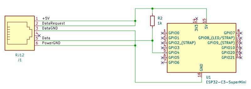

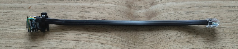

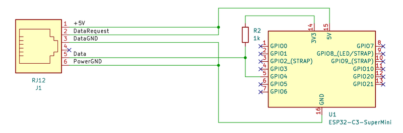

Omdat mijn schoonouders wat meer inzicht in hun verbruik willen daar ook maar even Home Assistant op de NAS gedrukt. Restte alleen nog een P1 lezer. Nu ESPhome support heeft voor om UART pins te inverteren is er geen externe inverter meer nodig. Wel bleek de interne pull up van de ESP te zwak.
Maar zie dan daar, de SuperSimpleP1™ :+ ESP-C3 SuperMini, 1k weerstand en een RJ12 (6P6C) kabeltje.
Afbeeldingslocatie: https://tweakers.net/i/EsXFk1IwA1yAsQxBdIPzTWbVwi8=/800x/filters:strip_exif()/f/image/VnzQQzlC8lsGlqbxav0sOsYW.png?f=fotoalbum_large
Afbeeldingslocatie: https://tweakers.net/i/hy5F3XLRU3CNvOrSl-uPMuhSm10=/800x/filters:strip_icc():strip_exif()/f/image/5xCjcrIhMgtxXeBGsHQrmil4.jpg?f=fotoalbum_large
Kan je gewoon de SlimmeLezer ESPhome config voor gebruiken met als aanpassing:
YAML:
uart:
  baud_rate: 115200
  rx_pin:
    number: GPIO4
    inverted: true
  rx_buffer_size: 1700
Heeft een tijd een schema gestaan met de pull-up naar 5V. Maar deze zit/hoort aan de 3V3.

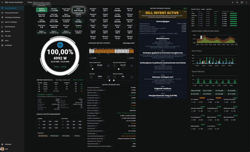

Afbeeldingslocatie: https://tweakers.net/i/PKPB5P-nocn-p3lW9jt5U0-5D5w=/800x/filters:strip_exif()/f/image/Ag9GvQrLGP4kZj0DehGGPdev.png?f=fotoalbum_large
Leuk! een showcase topic. Pak je bril of vergrootglas er maar vast bij. Want mijn dashboard is nogal uitgebreid. Ik hoop dat mensen hier inspriratie uit kunnen opdoen. De onderliggende automations zijn overigens best uitgebreid en complex maar ik zal het proberen te omschrijven:
Ik heb 4x Homewizard batterijen die als 0 op de meter laag fungeren.
Ik heb 3x een Marstek Venus E die ik limiteer op 1600W laden/ontladen als grotere buffer voor arbitrage/opslag/slim terugleveren.
Componenten dashboard:
- Basis info zoals P1 meter, huishouden verbruik etc. Maar belangrijker, er wordt steeds real time een verdeling gemaakt tussen de homewizards en marsteks. (soort load balancing op basis van soc waardes)
- Een zichtbare bewegende ring (sneller langzamer op basis van het vermogen) laat de basics zien. Op dit moment overschot terugleveren dus. Maar alle denkbare scenario's worden hier weergegeven.
- Battery monitor is een safeguard en laat de huidige waarde zien en de gewenste waarde volgens de automation. Klopt er iets niet? Dan wordt er ingegrepen.
- Manual battery management. Ik kan de marsteks handmatig instructie geven. Als ik in Off modus sta (anders grijpen automations weer in) Kan soms handig zijn om te testen.
- Ik monitor alle batterijen en waardes uiteraard incl efficiency
- Advanced battery strategy. Hier zie je in kleurtjes welke modus er gekozen wordt per uur op basis van de instellingen daaronder. Ik kan instellen:
Max charge price = boven deze stroomprijs laden we niet
Min discharge price = onder deze waarde verkopen we niet
Max soc = als ik de batterijen niet volledig wil opladen, kan ik dan instellen met deze waarde. Laden stopt dan op de target soc
Battery reserve = Altijd x% in de batterijen als reserve houden.
Battery optimizer stats
Hier wordt het leuk. Ik heb een systeem die volledig autonoom beslissingen mag maken. Er zijn meer dan 20 scenarios momenteel en er wordt (denk ik) overal rekening mee gehouden. Enkele voorbeelden
- We laden op, we zijn op tijdstip x vol. moet ik dan nu laden of pas later afhankelijk van de terugleververgoeding
- Welke uren hebben de hoogste teruglever vergoeding? Daar gaan we volle bak verkopen rekening houdende met het huishouden verbruik + reserve en de verwachte PV de komende dagen
- We komen tekort, en moeten bijkopen. Dat doen we in de meest gunstige tijdsloten rekening houdende met battery efficiency
- Arbitrage kan het systeem ook. Laag kopen en hoop verkopen
- Buffer opbouwen tegen laag tarief voor de komende 2 dagen
etc
Ik heb een stappenplan uitgewerkt op basis van ITTT. In normaal nederlands worden elke strategische beslissingen aangegeven en ook waarom dat is. Dat finetune ik nog iedere dag, want scenarios zijn altijd weer anders. Ik denk dat het voor zichzelf spreekt als je de teksten leest.
Verder nog wat bassale info zoals de verwachting voor de komende 7 dagen, frank energy dynamische prijzen (waar we op sturen). Daily totals, solar forecast en de apparaten die momenteel vermogen gebruiken.
Ik heb nog veel meer dashboard zoals deze. Wie weet deel ik die ook nog een keer :-)
Overigens kan je met een aantal losse kleinere batterijen echt geweldige dingen doen! En redelijk low budget. Natuurlijk kan je ook een zeer dure kant en klare oplossing kopen. Maar dit is echt volledig custom en te programmeren zoals je zelf wil. En echt super snel. (Dit alles staat op een raspberry pi 5 met 8GB RAM)

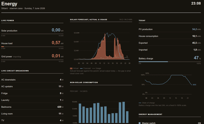

mijn setup. een ander soort weergave dan de meeste hier. Met Iinteractieve waarden op de energiekaart. De lampenknoppen zijn bij dubbelklik een pop-up met een hue-style kaart. De wasmachine icoon geeft groen/oranje/rood als advies op basis van batterijstatus en opwekking. bij dubbelklik geeft deze een voorspelde tijdstip wanneer de energie wel voldoende op voorraad is.

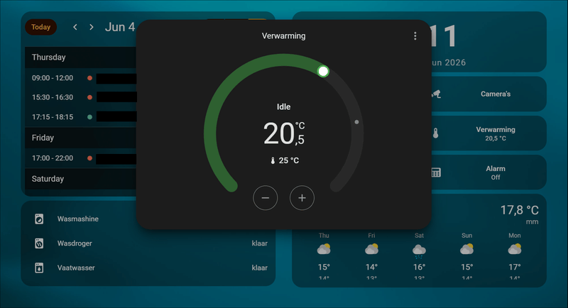

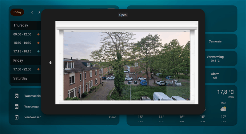

Hier een blik op de iPad/mobiele interface. Zitten nog een paar styling elementen in die ik nog moet aanpakken, maar de rest is best goed werkend nu.
Navbar card voor navigatie (inc. naar settings e.d.)
Person entity die je ziet is altijd de andere (kids nog te jong om meerdere te hebben) inc. popup van locatie.
Quick buttons voor bepaalde acties.
Lampen dashboard zo ingericht dat je de meest gebruikte zaken kan pakken (hele kamer, 1 specifieke lamp, een scène, etc.). Deel maakt gebruik van automatische volg het daglicht scènes en volledige automations.
Camera dashboard laat alle cameras in 1 oogopslag zien.
Link naar Cars dashboard gaat naar apart dashboard met auto informatie
Calender pro HACS integratie ( deze dus@vdiermen) voor custom kalenders vanuit Google inc. popup om meer weer te geven. Kan je goed fine tunen naar meer of minder inc. styling.
Veel hidden cards nog:
  • Woon-werk verkeer (alleen zichtbaar op kantoor dagen)
  • TTS voor eten announcement
  • Afval container (alleen zichtbaar 1 dag voor ophalen en op dag van ophalen)
  • Guest wifi QR. (Alleen zichtbaar als guest wifi aan is)
  • Kids scherm tijd voor de eigen TV (alleen zichtbaar als kids wifi aan is)
  • Kids TV time manager (popup met extra tijd, of Unlimited)
  • Deuren die open zijn of ramen (alleen als ze open zijn)
  • Weather alert op de weer pagina (alleen bij relevante alert voor de regio)

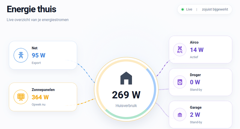

Energie dashboard, met live verbruik, goedkoopste prijzen per uur, totale kosten en met verschillende views kosten historie, weekoverzichten en maandoverzichten.

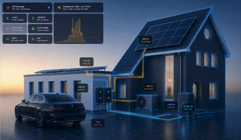

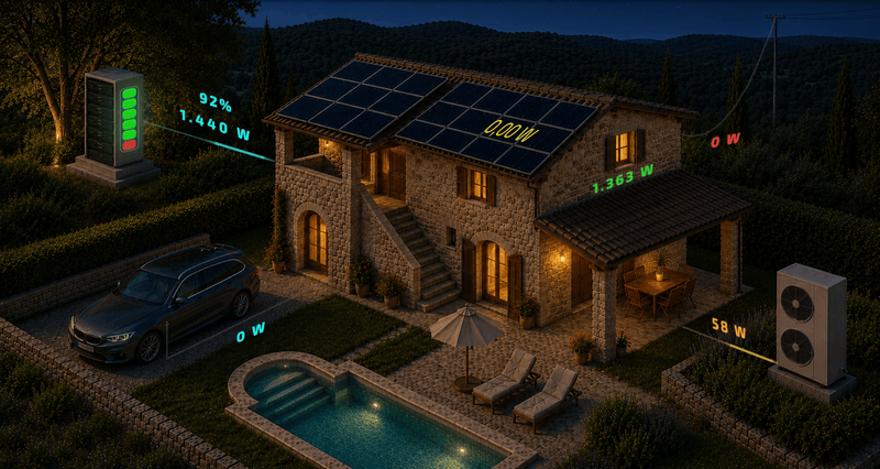

SonOfSam schreef op maandag 11 mei 2026 @ 06:56:
Heel cool! Begrijp ik het goed dat je een plaatje van je huis in deze stijl hebt gezet en nu laat hij geanimeerd zien op elektra gebied wat er op dit moment gebeurd? (Zo ja mag ik je dan lastig vallen voor een animatie)

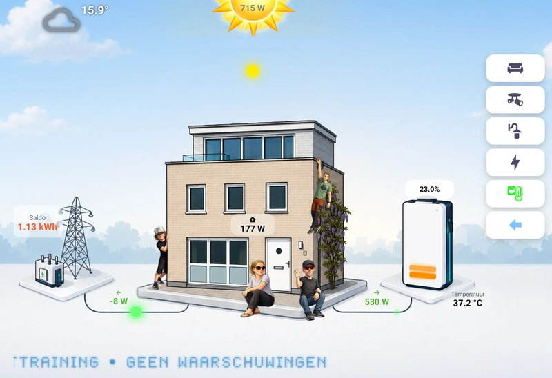

Correct, alle stromen + richting (eigenlijk alleen van belang voor de accu) zijn geanimeerd.
Afbeeldingslocatie: https://tweakers.net/i/kUImPNTf7Tt40ky3fufU24ZltSQ=/fit-in/4000x4000/filters:no_upscale():gifsicle():strip_exif()/f/image/omuf5dop4yIvdlBVEJg0gJap.gif?f=user_large
Het was idd een prompt a la:
Create a holographic wireframe 3D energy dashboard illustration. Show: a brick house with steep gabled roof covered in solar panels, connected flat-roof white office annex, BMW i7 on gravel driveway, heat pump against wall, large battery storage. Everything rendered as glowing cyan/teal wireframe hologram floating above a dark reflective surface. Energy flow lines connect all elements. Dark navy background. Futuristic tech aesthetic.
En dan wat foto's van streetview erbij.
Ben nog niet super tevreden over de outcome, dus misschien dat ik het nog een paar pogingen geef in diverse ai's.
in wezen heeft elke svg (beetje overbodig) dus een vooruit, een achteruit en een uit. En die worden conditioneel weergegeven. Ik kon even geen andere manier voor elkaar krijgen in HA, ook niet met custom html cards.

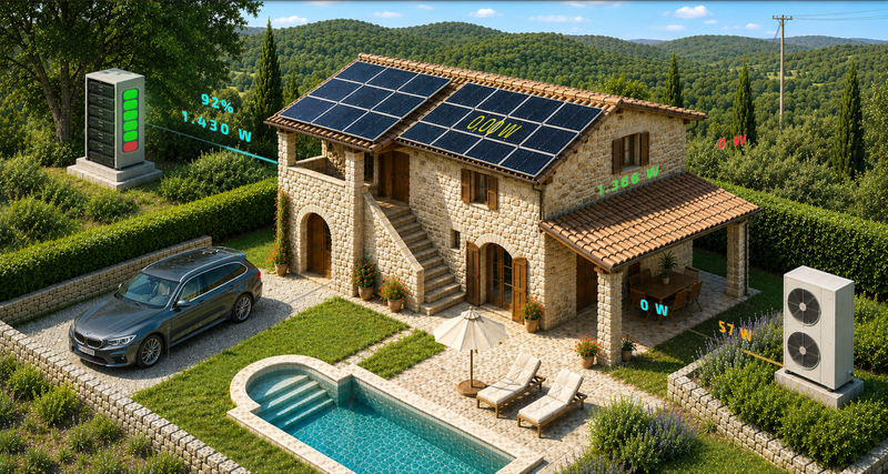

SonOfSam schreef op maandag 11 mei 2026 @ 09:53:
Heel cool en inspirerend! Dank voor de extra moeite en uitleg
Ik heb nog wat verder zitten ruzie maken met chatGPT en gevraagd om een hybride tussen foto render met aangepaste bouwmassa en de holografishe variant.
Afbeeldingslocatie: https://tweakers.net/i/Qwwl1SW54OhZ20lreZr9vdbtmkU=/fit-in/4000x4000/filters:no_upscale():gifsicle():strip_exif()/f/image/qMwSxSfIJ9rS3bZgrnXmjiDP.gif?f=user_large

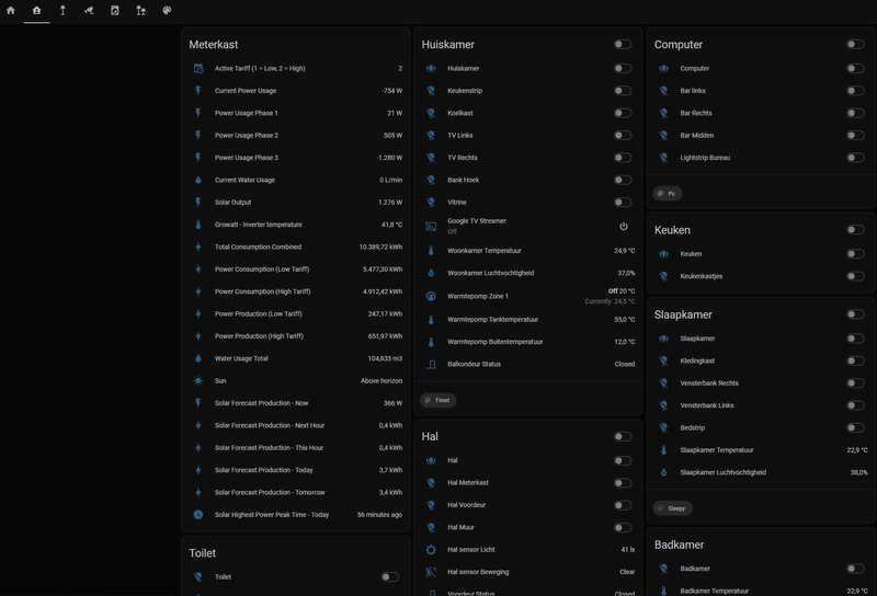

Simpel, maar effectief. Niet zo fancy als sommigen hier hebben maar het voldoet. :p
Afbeeldingslocatie: https://tweakers.net/i/e-3NJ_EnnYkhbieEo0-eOyMJecY=/800x/filters:strip_exif()/f/image/nEQfPZarYhJQ2dG7IQgkGQd5.png?f=fotoalbum_large
Ja het is lekker toasty in huis, thanks nieuwbouw. De solar meter rechts is tijdelijk en gaat nog weg.

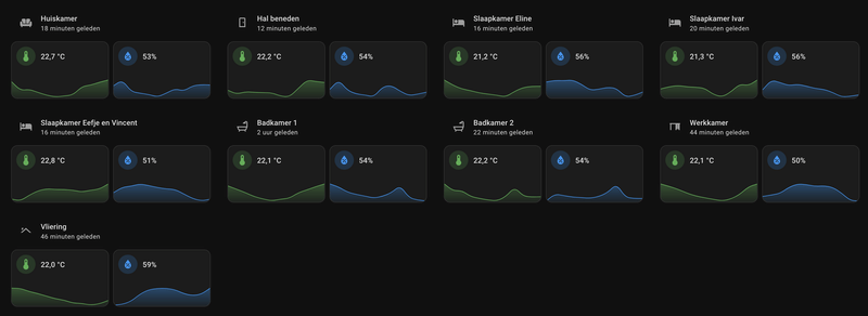

Onder de andere tabs zijn allemaal detailed zaken zoals dit:
Afbeeldingslocatie: https://tweakers.net/i/KG7GZAHhXG1mlgyntnNRJNl2xDs=/800x/filters:strip_exif()/f/image/53KXjrlOZIJiWAsJ0ZKjYnzC.png?f=fotoalbum_large

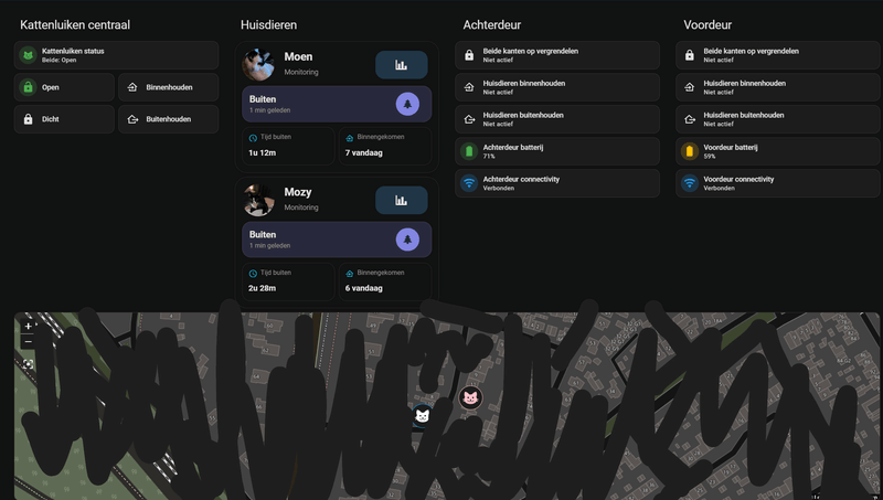

Recentelijk verhuisd, dus moet alles weer even opnieuw worden opgebouwd.
Afbeeldingslocatie: https://tweakers.net/i/9Pq6Z8zf5TJ-jG6Tb_6ApydIOG4=/800x/filters:strip_exif()/f/image/OYOudbaLbjN58qE2qoZqZeJs.png?f=fotoalbum_large
Wat ik in ieder geval alvast heb ingericht is een katten dashboard.
De Mushroom cards maken gebruik van de bestaande Sure Petcare integratie voor de kattenluiken. Dat op zich is vrij standaard. De enige custom logica zit in het centraal aansturen van beide kattenluiken, waarbij de statussen synchroon blijven en er eenvoudige statistieken worden bijgehouden.
De kaart met trackers was wat meer werk. Beide katten hebben een tracker van Spottergps. Omdat hier geen publieke API voor beschikbaar is, heb ik dit via wat uitzoekwerk en analyse van het netwerkverkeer werkend gekregen (op aanraden van Copilot :)). Uiteindelijk lukt het om de locatie via Home Assistant netjes in te laden en te tonen op de kaart.
Het dashboard geeft nu in één oogopslag:
  • status van beide kattenluiken (centraal en per deur)
  • realtime status van beide katten (binnen/buiten + laatst gezien)
  • dagelijkse statistieken (tijd buiten, aantal keren binnengekomen)
  • live locatie via GPS
Best tevreden met het resultaat tot nu toe.

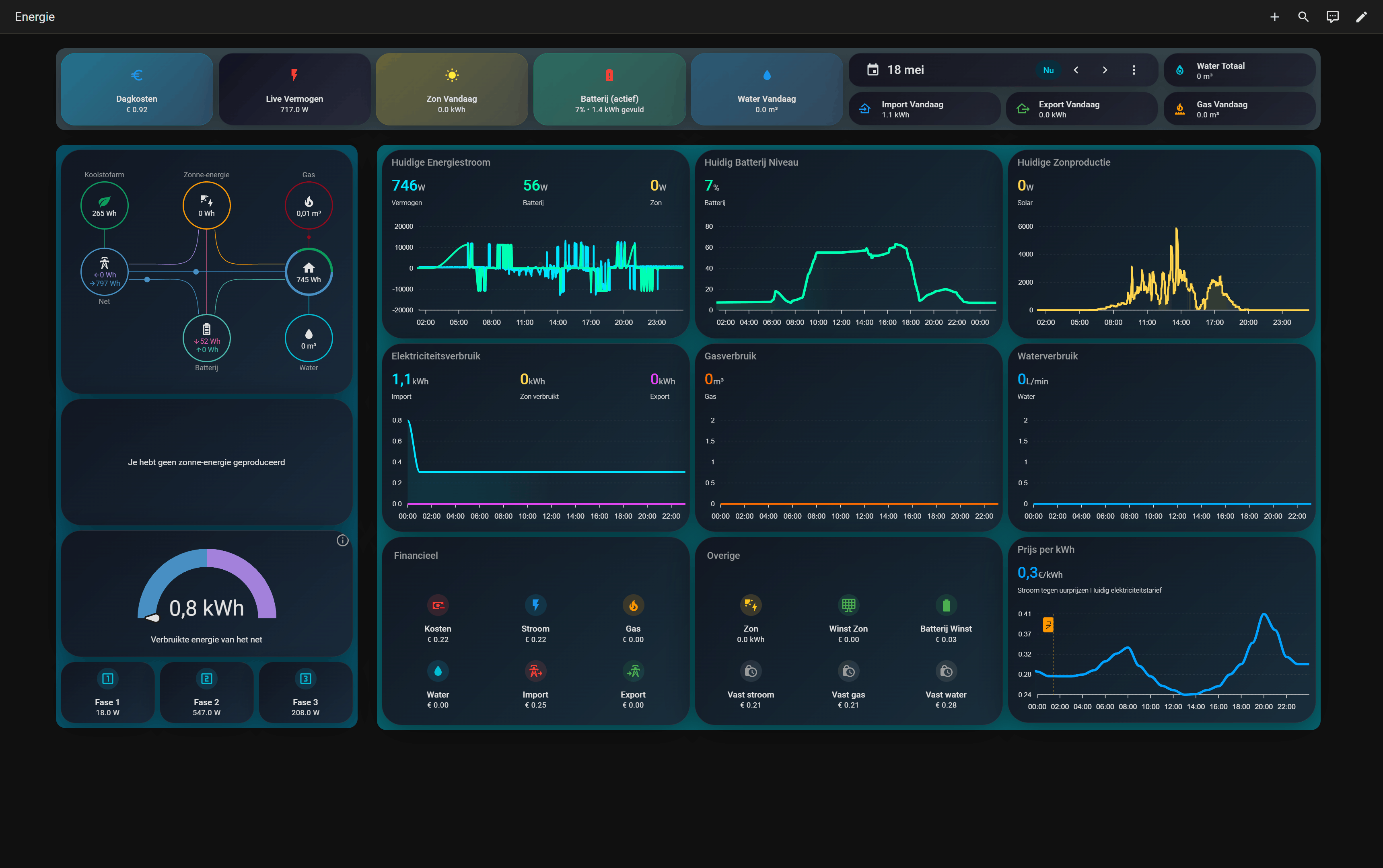

Thuisbatterij gekocht en dat verdient een nieuw energiedashboard. Met gebruik van de Homewizard P1 meter, de Zonneplan HACS integratie en een shitload aan templates en updates is dit het resultaat. Let niet op water, want ik krijg de watermeter van Homewizard niet gekalibreerd.
Afbeeldingslocatie: https://tweakers.net/i/tlq0rEqyEzk3hJNPaPgMptYnksY=/fit-in/4000x4000/filters:no_upscale():strip_exif()/f/image/NOvaC9vS4hPWPSCoilgwQ7WN.png?f=user_large

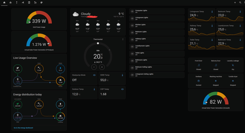

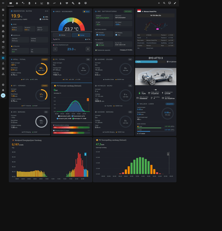

Ik volg dit topic al een hele tijd maar heb nog nooit mijn setup gedeeld, Dus vond dat maar eens tijd.
Dus bij deze mijn dashboard van de laptop: Afbeeldingslocatie: https://tweakers.net/i/6Awd-wBxqkckKzsKMGC5eB8FvkE=/800x/filters:strip_icc():strip_exif()/f/image/z99XtL2oeWk7w7s0ciuXCSZu.jpg?f=fotoalbum_large De meeste ruimtes zijn een bubble card 3.2.0 popup behalve ruimtes waar bijvoorbeeld maar 1 iets hangt zoals toilet en balkon (heb ff 1 screenshot van een ruimte erbij gedaan. De media player card herkent wanneer er plex, youtube, tv of iets anders draait (zoals Premier League Darts in de screenshot) De shortcuts zijn ook popups met bubblecards of tilecards soms) .
De indoor climate is een weergave van een helper die alle temperatuur sensoren in het appartment verzameld en een gemiddelde daarvan neemt.
De wasmachine is een domme LG wasmachine maar met een power plug die aan de hand van wattage weet wanneer ie klaar is en dan krijg ik een melding op smartwatch, tv en telefoon. (zit nog maar achter maar veel is gemaakt door AI en mij en soms weet ik niet eens meer precies hoe het technisch in elkaar steekt)
Voor de mobiel heb ik een beetje ander dashboard, die deel ik een andere keer wel.
Opmerkingen, vragen of wow's :) zijn welkomAfbeeldingslocatie: https://tweakers.net/i/aN6khxA4X9No0tMcjUkzZbK_gCc=/x800/filters:strip_icc():strip_exif()/f/image/leaYr69HuMAlRakxc0jt2uC9.jpg?f=fotoalbum_large

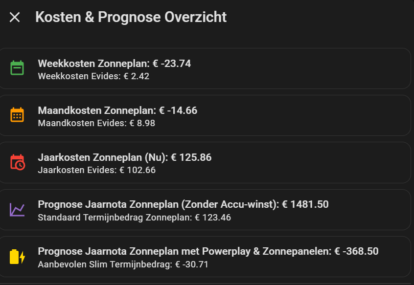

Ik kreeg de berekening niet sluitend dus moest ik de onbalansmarkt volgen. Ook had ik water bij de energie geteld (doh) . Tevens kreeg ik een nieuwe watermeter en wou ik prognoses. Dus maar weer een update:
Afbeeldingslocatie: https://tweakers.net/i/Tl9zJcHDj7AGH4tUmdZwMquHGcg=/fit-in/4000x4000/filters:no_upscale():strip_exif()/f/image/68purhpWtjUIaZhywWdE4gpJ.png?f=user_large
en een popup:
Afbeeldingslocatie: https://tweakers.net/i/45dfZzWhn4R3T0v0fr8jxJitxGs=/fit-in/4000x4000/filters:no_upscale():strip_exif()/f/image/MOVz4WkLhX0fRd4Xg33dRmRD.png?f=user_large

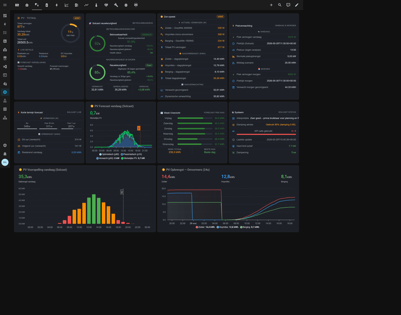

Oke , nu maar eens tijd om mijn eigen ladingspage te showen...
Nog niet af, maar voor 95% klopt het, nog wat kleuren aanpassen etc. maar de layout voor alle 12 tabbladen staat nu.Afbeeldingslocatie: https://tweakers.net/i/gLJFVjsb67gXZdeJJxL7WnW-SCk=/x800/filters:strip_exif()/f/image/kCQncFI4nnAERoNiJMt3YDSy.png?f=fotoalbum_large

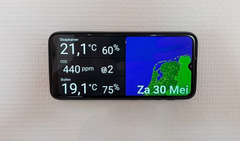

Ik had al een jaar of 3 een Fire HD 8 (generatie 8 ) tablet aan de muur hangen in zo'n show dock geklikt:
Afbeeldingslocatie: https://tweakers.net/i/27j167dWhcSwwYvGpp5nxWAYSlQ=/800x/filters:strip_icc():strip_exif()/f/image/M2IphOcRRpJsz35mZ22nrnKe.jpg?f=fotoalbum_large
Maar miste iets soortgelijks op de slaapkamer. 1 (op relatief hoge spanning) geselecteerde USB adapter, via in 2 paartjes gebonden bekabeling van de oude thermostaat en een USB-C breakout printje, een ultra platte USB-C kabel en een werkloze Moto G10 waarvan ik de beschermhoes aan de muur schroefde en hoppa, in de slaapkamer hangt er nu ook een. Interface moet nog wat getweaked worden (en lijkt erg op die van de huiskamer). Dingen bedienen is ook mogelijk (Fully Kiosk laat dat prima toe) maar da's niet de primaire bedoeling van deze schermpjes (de bedoeling is dat ze op meters afstand gelezen kunnen worden).
Afbeeldingslocatie: https://tweakers.net/i/bfeUmgz9xv5DvIt9XWFmtO9ch2U=/800x/filters:strip_icc():strip_exif()/f/image/V5XQMnc3JJKICEXk97Bdo4vj.jpg?f=fotoalbum_large

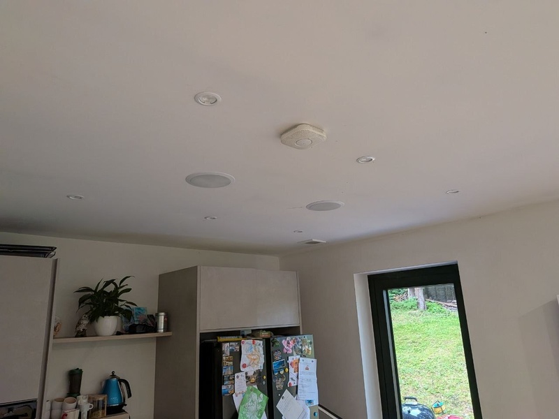

Wellicht wat minder sexy dan alle 3D modellen en mooie grafiekjes van energiesystemen. Maar ik heb totaal iets anders gebouwd, een DIY multiroom audio systeem met plafondspeakers, zo goedkoop mogelijk. Uiteindelijke setup is 10 speakers door heel de leefruimte heen (2 in de open keuken, 4 in de eetruimte en 4 in de zitruimte).
Benodigdheden en kosten:
5x ACOLY Mini Bluetooth versterkers - 120 euro
2x RCA Y-splitter kabels - 20 euro
5x Pyle inbouwluidsprekers - 175 euro
1x Endoscoop - 33 euro. Hanidig om mee in het vals plafond te kijken zodat je geen gaten boort waar balken zitten. En kwam ook zeer goed van pas bij het trekken van de kabels.
3x MicroSD kaartjes, voor de Raspberry Pi Zeros. - 26 euro
3x Pi Zero 2W met header - 75 euro.
3x HifiBerry Dac Zero - 72 euro
3x Hifiberry case (optioneel maar wel zo netjes) - 36 euro.
1x Gatenzaag 20 cm 22 euro.
4x Sonoff Smart plugs - 54 euro. - Want je wilt je PI's wel kunnen resetten als er eentje vastloopt.
Totaal: 613 euro.
En dan nog wat klein spul, micro-USB kabels, luidsprekerkabels, stekkerdozen en wago klemmen maar dat had ik allemaal nog wel liggen. Maar dat koop je gewoon cheap bij de Action als je daar tekort aan hebt.
Vervolgens op de Zero 2WH's PiCoreplayer geflashed. Zeer eenvoudig te configureren. Je gaat door een wizard, benoemd je ruimte. En je geeft de hifiberry dac aan als audio source. Dat is het wel eigenlijk.
Daarna komt het echte werk, gaten in het plafond boren. Goed kijken met de endoscoop dat je niet op balken zit want dan zit je. met een gat en past je speakers er niet in. Boren is zeer makkelijk maar dichtmaken weer wat lastiger :+
Vervolgens kabels trekken, uiteindelijk een stuk tuinslang gebruikt als trekveer. Bij gebrek aan iets anders maar werkte perfect.
Vervolgens een LXC opgezet (ik draai al Proxmox) en Music Assistant geinstalleerd. Spelers werden direct herkend. Sync group aangemaakt zodat alles netjes in sync loopt via Squeezelite.
En het resultaat is echt verbluffend! Waar je ook loopt in de leefruimte de muziek volgt je overal. Het voelt echt waanzinnigg luxueus. En ook nog eens volledig lokaal! Ik heb nu ook een rtl-sdr besteld om zelfs DAB+ te ontvangen en te streamen, dan ben ik helemaal niet meer van internet afhankelijk.
En uiteraard ook een paar automations in HA aangemaakt: TV aan = muziek uit bijv. 's Ochtends koffiezetter aan = muziek gaat aan. Ik heb een automation die 5 minuten en 1 minuut voor de tablets van de kids locken dit omroept door heel de living (via Piper) en ook wanneer de kids naar bed moeten, zo kun je ze perfect voorbereiden :)
En dan nog een ping die loopt naar alle pi core players, mocht er eentje crashen dan haalt HA de stroom eraf en erop via de smart plugs.

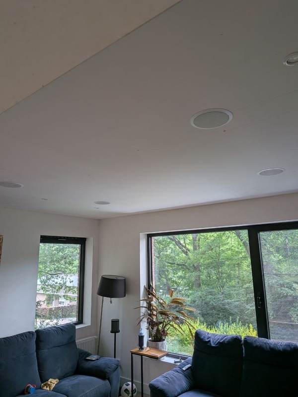

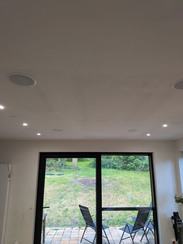

En uiteindelijk een paar plaatjes van het resultaat (En ja ik moet nog schilderen :P).
Afbeeldingslocatie: https://tweakers.net/i/IICZCT8bPsvYOv9NKNmLhTYsTsw=/x800/filters:strip_icc():strip_exif()/f/image/tR1FdKRP7LZSDtCt6hpIvH2T.jpg?f=fotoalbum_large
Afbeeldingslocatie: https://tweakers.net/i/_dcK0oWxFTpsl0mY85rrwAt0OlE=/x800/filters:strip_icc():strip_exif()/f/image/dXhFkKiDBUssfVYcOXOMu8oZ.jpg?f=fotoalbum_large
Afbeeldingslocatie: https://tweakers.net/i/3RxGud12-2SKqb0Pnhe3-rniSeA=/800x/filters:strip_icc():strip_exif()/f/image/O5K5BtfxhcwExVs8aqLrKjgE.jpg?f=fotoalbum_large

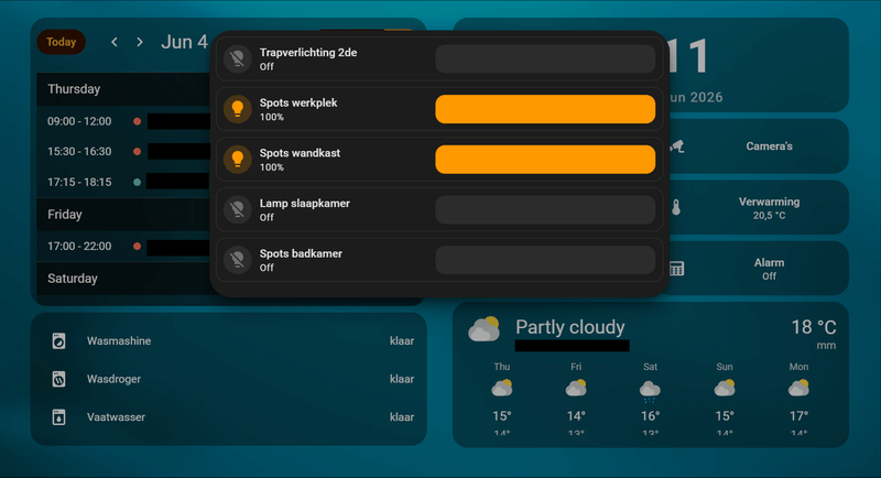

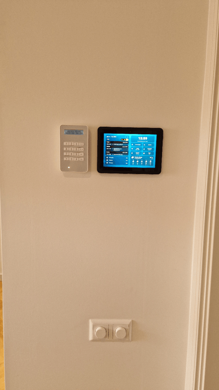

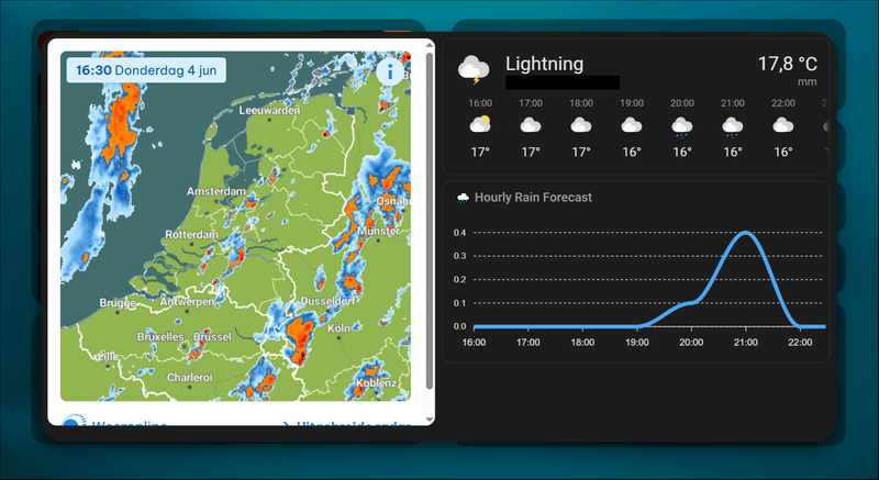

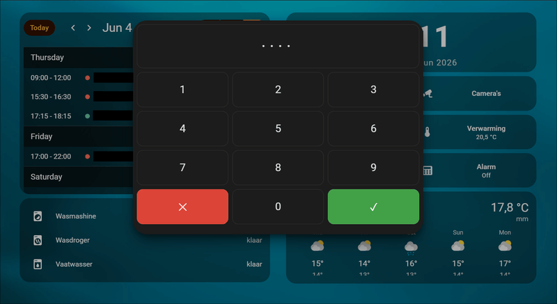

Heb al een tijdje HASS draaien, maar recent ook maar een dashboard via een tablet op de muur geplakt.
Ik hou niet van flashy overkill, dus ik heb het puur informatief/praktisch gehouden. De tablet is een el cheapo Fire tablet 8 HD Plus, uiteraard met Fully Kiosk (foolproof en tevens voor motion = scherm aan).
Opladen gaat via een slimme plug (20% = laden , 80% = uit).
3D geprint frame van Etsy en klaar!
De tablet hangt op de 2de verdieping en het uitganspunt was eigenlijk, "welke vragen stelt mijn vrouw mij als we gaan slapen". Dit is wel duidelijk uit de info op te maken denk ik :+.
Uiteraard komt er ook een belgeluid en camera popup van de voordeur als er aangebeld wordt. De inbraak/brandcentrale (Galaxy Dimension GD48) stuurt wat zigbee relais aan waardoor de tablet ook popups met gesproken tekst geeft wanneer er brand is (verdieping/kamer).
Wil uiteindelijk nog een SelfMon VMOD in de Galaxy zodat ik volledige controlle heb via de tablet.
Meerdere tabbladen vind ik niks en gaat mijn vrouw waarschijnlijk toch niet snappen/gebruiken, dus ik heb 1 tab en alle achterliggende data via browser popup gedaan. Alle popups hieronder komen naar voren als je de betreffende card aantoetst.
Het leukste vind ik zelf nog de rolluik popup die echt laat zien wat ik zie als ik naar buiten kijk :)
Het Galaxy bediendeel links gaat nog weg aangezien inschakelen nu ook via de tablet kan. Er hangen op de BG en eerste ook nog bediendelen, dus de Galaxy programmeren kan ik daar ook.
Was een leuk project, maar nu moeten er natuurlijk ook tablets op de eerste en BG komen, dus ik ben weer lekker zoet :P
Netjes dat het scherm weg is gewerkt zonder zichtbare kabel. Ik moet daarvoor een sleuf hakken in de muur, zie ik niet echt zitten.
Btw je kunt beter de accu tussen de 75 en 80 houden, beter voor de levensduur dan steeds van 20 naar 80.

Mijn WIP energie dashboard voor ons vakantie huis in Italië.
Dag modus:
Afbeeldingslocatie: https://tweakers.net/i/8pYmJMsXeHGkp3gcSU-3iRbwVnk=/800x/filters:strip_exif()/f/image/jR5M6MktBp7Lqx5t350w6LG1.png?f=fotoalbum_large
Nacht modus:
Afbeeldingslocatie: https://tweakers.net/i/zGeoPG7Ma2ompbH9X_nrq3pJMDo=/800x/filters:strip_exif()/f/image/7T5Wx2YEKfnpFu8uxWJG9S2x.png?f=fotoalbum_large
Geanimeerd:[Embed: Animatie demo]Het energiedashboard is gemaakt met Lumina Energy Card, een hele hoop foto's, meerdere AI bots die hier een compilatie van hebben gemaakt, Affinity Photo en daarna nog meer gepiel om de Lumina in mijn vorm te wringen.
Ben nog niet helemaal klaar (en de animatie gebruikt heel even mijn huis load voor grid en auto, omdat die anders niet geanimeerd zijn) en moet nog wat Shelly's plaatsen voor het zwembad en warmtepomp boiler (nog niet afgebeeld).
Ben er best tevreden mee.
/edit: Tussen de screenshots heb ik wat dingen verplaatst, vandaar dat het een beetje verspringt. Tijdens gebruik gebeurt dit natuurlijk niet.

Erg cool. Die auto komt daar niet meer weg ;)

Nee, de locatie van alle dingen klopt ook niet, maar anders kreeg ik het niet op 1 pagina.
De auto en de warmtepomp staan achter het huis. De accu staat natuurlijk binnen. En het zwembad ligt ongeveer 60 meter van het huis af. :P
Maar dat is nogal lastig weer te geven in 1 overzicht, haha.

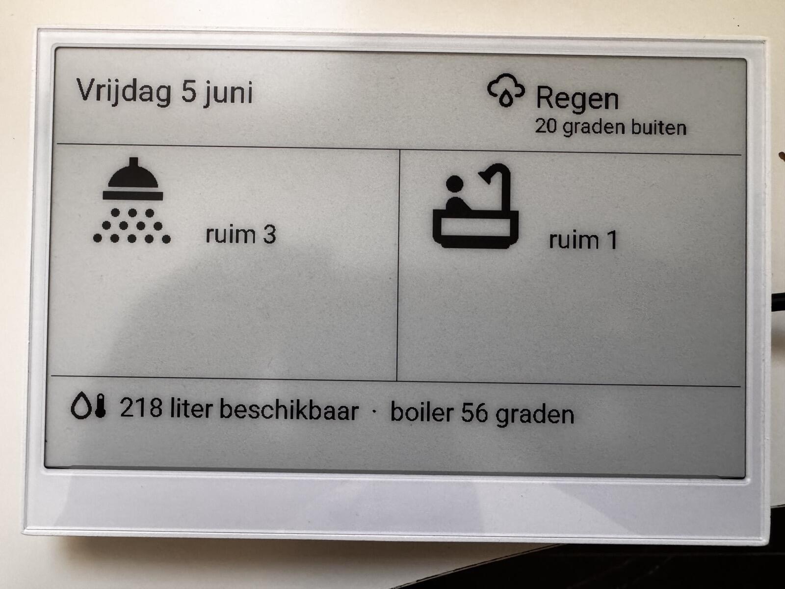

Na eerst hier (terecht) weggebonjourd te zijn, nu hopelijk wel een zinnige bijdrage: dit hangt naast de badkamer, ververst alleen bij verandering. Verder niet aangesloten op een lader, ik verwacht maanden te doen met een acculading. Als de acculading onder de 10% komt, dan verschijnt er op de wallmount beneden een melding
Afbeeldingslocatie: https://tweakers.net/i/FLpSLKpZfpbq75O3CkrmXpfxipk=/fit-in/4920x3264/filters:max_bytes(3145728):no_upscale():strip_icc():strip_exif()/f/image/OyIbomZB40aExwr6Ggi8jkey.jpg?f=user_large https://tweakers.net/fotoalbum/image/OyIbomZB40aExwr6Ggi8jkey.jpg

Dit is wel een hele praktische (y)
Als hier straks een wp boiler komt komt deze dash er zeker ook. Thanks!!

Na het heel lang afgehouden te hebben ben ik nu dan toch voor de bijl gegaan en in de Home Assistant rabbithole gedoken. Ik heb een huis vrij vol met domotica (alle verlichting, slim slot, deurbel, camera's, etc) maar bedien eigenlijk alles met Apple Home. Wat ik vooral miste, was een manier om zaken uit te lezen, want ik heb ook de nodige sensors. En daar ben ik nu dus HA voor gaan gebruiken.
Het gaat hier om:
  • Een Itho bodemwarmtepomp (hangt aan een HomeWizard kwh-meter) in combinatie met een AutoTemp vloerverwarming-verdeler
  • Een Orcon WTW
  • Een hele zwik Aqara temperatuur/luchtvochtigheidssensors
  • Een Meaco Arete Two ontvochtiger
Voor de Orcon WTW heb ik nog een module besteld waarmee ik heb daadwerkelijk aan kan sturen.
Daarmee heb ik een aantal dashboards gemaakt:
Afbeeldingslocatie: https://tweakers.net/i/PDpGUVoW54D5C02qynkT-M93Jo0=/800x/filters:strip_exif()/f/image/EvZOxjD4Afi41XKqatqV1BMI.png?f=fotoalbum_large
Mijn klimaatdashboard, deze is het meest eenvoudig: een overzicht van temperatuur en luchtvochtigheid in de verschillende ruimtes.
Afbeeldingslocatie: https://tweakers.net/i/n6evBxaYAk768LV35HS5msFU7mI=/x800/filters:strip_exif()/f/image/I56y4IsOzjoKiLOTNgJyB4Li.png?f=fotoalbum_large
Mijn WPU-dashboard. Hier zie ik wat de huidige status van mijn WPU/boiler is en kan ik hem in een bepaalde stand forceren door de buitensensor te spoofen (als ik wil dat ie koelt geef ik door dat het buiten 26 graden is, als ik wil dat ie verwarmt geef ik 6 graden door). Verder kan ik precies zien welke kleppen van de vloerverwarming open staan.
Afbeeldingslocatie: https://tweakers.net/i/jRhL2YwupbywU1_X144JT_wcyLU=/x800/filters:strip_exif()/f/image/J39fURl1YLaQUBaSK3gZsPV8.png?f=fotoalbum_large
Mijn ventilatie-dashboard. Nu nog puur gericht op luchtvochtigheid, ik wil hier CO2 mee gaan nemen. Op dit moment is er enkel het advies op welke stand ik mijn WTW moet zetten (om te zorgen dat de luchtvochtigheid in huis een beetje op orde blijft), zodra ik de module binnen heb waarmee ik hem kan aan sturen wil ik dat (deels) gaan automatiseren.
Deze post is niet bedoeld om te pronken (want ik kom pas net kijken en zie in dit topic veel spectaculairdere dingen langskomen), maar ik ben vooral benieuwd of de HA-pro's op- of aanmerkingen hebben op wat ik in elkaar geyaml'd heb :) Het kan namelijk ongetwijfeld allemaal nog mooier en toffer!

Nadat ik een tijdje terug hier wat heb geplaatst over een veels te grote heating automation met letterlijk 50 sliders voor configuratie gooi ik het nu eens op een andere boeg; design. Ik sta nog altijd bij mijn "het huis moet zichzelf sturen" filosofie. Maar het is toch leuk om de visuals eens op de schop te nemen, je wilt immers ook wel eens kijken hoe bepaalde zaken lopen. Het probleem van user interfaces is echter dat ze al vrij snel gedateerd aanvoelen, dus moest ik op zoek naar een ontwerp wat hier een stuk minder gevoelig voor was. Uiteindelijk bleek dat ik wat LaTeX templates had die ik gebruik voor formele documenten. Deze lieten zich prima omtoveren tot HA layout; paper-based design heeft voor mijn gevoel veel minder snel de neiging om ouderwets aan te gaan voelen.
Ik zie dat @iklucas een erg mooi stukje hardware heeft gemaakt voor e-ink. Dat is zeker iets waar ik naar wil kijken, gezien de filosofie. (Hoe staat het ermee trouwens? SoC van zo'n batterij houdt het een tijdje vol? Ondertussen al enigsinds support voor HA?)
Vooralsnog is vooral het energy dashboard goed uitgewerkt, maar geeft een idee van de ontwerpfilosofie. Het komt zowel in light als dark mode. Sommige zaken moeten trouwens nog verder uitgewerkt worden; er zitten een paar kleine visuele inconsistenties in.
Afbeeldingslocatie: https://tweakers.net/i/wNfIYVL7iU7ew2remuXDmwmmOmU=/800x/filters:strip_exif()/f/image/H6S5jflJdEncudREiYftPkyY.png?f=fotoalbum_large Afbeeldingslocatie: https://tweakers.net/i/Dzjv8zscdJvBGzf_CB1ki2PVcuA=/800x/filters:strip_exif()/f/image/ln8wEGY89hL46r8YviHMiImj.png?f=fotoalbum_large De CSS code is dan wel weer mogelijk gemaakt door Claude (Design), maar de filosofie is van mezelf.:+

Als dit een theme was had ik het vandaag nog geinstalleerd. Erg rustig en mooi design.

Nog een paar dagen geduld en het komt in de andere Home Assistant chat. Ik ben nu even bezig met Fable voor het laatste stukje te templaten en ook dingen als plattegronden in deze stijl toe te voegen. Als alles klaar is zal ik een update plaatsen.

Wat gaaf dit allemaal!
Ik ben pas een paar weken bezig met HA, en heb een zwik IKEA Tradfri spullen die ik heb gecombineerd met wat Zigbee spul. Om tot een beetje handig dashboard te komen, heb ik de hulp ingeroepen van Claude AI die mij ontzettend goed helpt :)
Tot nu toe:
Afbeeldingslocatie: https://tweakers.net/i/t4suF3jQBOjEaVj98kNzCPRJANg=/800x/filters:strip_exif()/f/image/hNTZ9xPWddFkEjFZoo5842SW.png?f=fotoalbum_large
Bijna alle cards zijn toggles, bijna overal zit dan een actie onder om bijv. licht in en uit te schakelen of om meer info te tonen (de weer-card is klikbaar, om de aankomende dagen te zien). Ik heb een card gemaakt met de aankomende afval-ophaal-dagen, evenals een temperatuur-overzicht met stukje historie.
Zaken als zonnepanelen koppelen komt later, ik wil eens even kijken wat ik het beste kan maken. De hier getoonde voorbeelden met foto's zijn gaaf, maar ik wil ook op afstand via de app overzichtelijk kunnen scrollen en klikken.

Sinds één weekje bezig met Home Assistant, en met behulp van Gemini toch wat moois kunnen maken voor m'n zonnenpanelen. De live opbrengst per paneel, met kleuren rood (0 W) tot groen (300 W) met daarnaast het Helios kaartje die ik hier was tegengekomen. Met dit tijdstip logisch dat de panelen op de garage minder opleveren op het moment, en het paneel van 141 W zit nu in deels in de schaduw van de dakkapel van de buren dus dat is ook te verklaren dat die minder opbrengst heeft.
Afbeeldingslocatie: https://tweakers.net/i/5jCSma9ZSA6AmOoBpK-TFZ1Q5sw=/800x/filters:strip_exif()/f/image/KoJvXChaGv6gvinG5Vl57X00.png?f=fotoalbum_large

SonOfSam schreef op vrijdag 3 juli 2026 @ 12:24:
Heel cool. Had je al een 3d model van je huis?
nee, toen we het huis een paar jaar kochten zaten er wat drone foto's bij de funda foto's. Die ooit opgeslagen. In Gemini geupload met prompt iets als: "maak hier een pen tekening van waar de zonnepanelen goed op staan" Daarna handmatig de 11 labels op de goede plek gezet door te schuiven met de horizontale en verticale percentages. Yaml voor één paneel hieronder:
[code=yaml]
type: picture-elements
image: /local/mijn_huis.jpg
elements:
- type: state-label
entity: sensor.inverter_xxxxxxxxxx
style:
top: 10%
left: 75%
font-size: 11px
font-weight: bold
color: white
border-radius: 3px
padding: 2px 4px
tap_action:
action: none
hold_action:
action: none
card_mod:
style: |
:host {
{% set w = states('sensor.inverter_xxxxxxxxxxx') | float(0) %}
{% set r = [0, [255, (255 - (w * 255 / 300)) | int] | min] | max %}
{% set g = [0, [255, (w * 255 / 300) | int] | min] | max %}
background-color: rgba({{r}}, {{g}}, 0, 0.6) !important;
[/code]
  • Koen Hendriks
  • Laatst online: 19:43
Koen Hendriks
Pixel Pioneer
Robonus schreef op vrijdag 3 juli 2026 @ 12:45:
Je zou met CSS skew ze nog wat exacter kunnen laten overlappen:
https://developer.mozilla...s/transform-function/skew

  • woutervt
  • Laatst online: 25-11 11:33
Naar inspiratie van eerdere posts hier nu ook het principe van een 3D holografisch huis met energie data overlay er bovenop. De nieuwe AI integraties hebben wel sterk geholpen. Door middel van een homeassistant MCP connectie (https://github.com/homeassistant-ai/ha-mcp) kan ChatGPT je volledige dashboard en automatiseringen beheren om je huis nog veel slimmer te maken, specificiek voor je eigen situatie.
Op verborgen pagina's lopen alle automatiseringen en instellingen voor de wasmachine/airco adviezen. En wordt de airco nu automatisch meer gebruikt bij zonne uren en afgeschaald tijdens dure/weinig zon uren. En zo ben ik met GPT nog veel meer strategieen aan het bedenken om het huis zo autonoom mogelijk zelf de energie te laten regelen.
Afbeeldingslocatie: https://tweakers.net/i/cX0MFUAlCuwXjCCHO_UQR1MKVy0=/800x/filters:strip_exif()/f/image/xwJBxboRdnsHicWBqGISWD2S.png?f=fotoalbum_large Afbeeldingslocatie: https://tweakers.net/i/resrCVbr0jrrvrVTWR3iYgTegb4=/800x/filters:strip_exif()/f/image/F1lfa65ausEooKryl2Jr4wbt.png?f=fotoalbum_large Afbeeldingslocatie: https://tweakers.net/i/QCPrZPntPnmj_eU_GAxIjCteIxI=/800x/filters:strip_exif()/f/image/xDF5fI6Dwz1LO7wt4W6IlYdO.png?f=fotoalbum_large

woutervt schreef op maandag 31 augustus 2026 @ 09:38:
Dat idee van automations vraagt natuurlijk om EMHASS. Zelfs met een goeie AI met MCP's is het alsnog handig om reeds bestaande pakketten te gebruiken die ontwikkeld worden door een team van experts (die dan weer AI gebruiken als multiplier van hun eigen kennis.)
btw, check gelijk even de context7 plugin voor als je een diepgaande integratie met HA wilt. Dat functioneert als een naslagwerk, zodat chat niet telkens het wiel opnieuw hoeft uit te vinden als bepaalde commands geupdate worden.
  • woutervt
scoobs schreef op maandag 31 augustus 2026 @ 09:58:
Ja goede tip. Ik zal m even instrueren om EMHASS te gberuiken. Voorlopig is het ook nog inventariseren wat er mogelijk is met mijn specifieke casus. Vooral het met de MCP binnenhalen van mijn energiedata is wel erg handig om energiecontracten te toetsen en bijvoorbeeld ook backtests te doen op een virtuele accu. Het wordt dan heel makkelijk om je financiele haalbaarheid van bepaalde investeringen te toetsen.
  • blatenja
  • Laatst online: 22:41
[Afbeelding] [Afbeelding] [Afbeelding]
ERG vet maar het kost mij iets te veel ruimte om het in mijn dashboard te plaatsen. Het is eigenlijk 1 dedicated dashboard onderhand zo groot. Heeft iemand toevallig ook al mooie alternatieven voor het 'lelijke' Energy distribution dashboard gevonden? Ik vind die met die bollen zo lelijk. Zou fijn zijn als iemand daar een mooi dashboard voor heeft gevonden. Heb zelf ook al wat gevonden maar is bar weinig dat er ook nog eens fancy uit ziet... De Power Flow Plus Card is in feite net zo lelijk. En met CSS krijg ik ze nog niet heel veel mooier. Misschien niet helemaal het topic voor, maar als iemand designs heeft, zie ik ze graag :)

blatenja schreef op maandag 31 augustus 2026 @ 10:47:
Afbeeldingslocatie: https://tweakers.net/i/tX0H1fcCTED5n8VVG0ygAeCmwzs=/800x/filters:strip_exif()/f/image/KwfGmmExezocFYS3gmZwvLJF.png?f=fotoalbum_large Het is maar net hoe je je dashboard inricht. Ik ben ook nog zoekende naar de beste combinatie tussen informatie en overzicht. Maar een bovenstaand plaatje is een makkelijke AI generated verbeterde versie van de flow card en als je de MCP los laat gaat dan kan die dit ook wel in jouw lovelace dashboards bouwen. Het is even de vraag wat je gewenste stijl is.

woutervt schreef op maandag 31 augustus 2026 @ 11:05:
[Afbeelding] Het is maar net hoe je je dashboard inricht. Ik ben ook nog zoekende naar de beste combinatie tussen informatie en overzicht. Maar een bovenstaand plaatje is een makkelijke AI generated verbeterde versie van de flow card en als je de MCP los laat gaat dan kan die dit ook wel in jouw lovelace dashboards bouwen. Het is even de vraag wat je gewenste stijl is.
Erg cool, waar heb je dit aangepast? Heb je iets meer info/context?
  • woutervt
blatenja schreef op maandag 31 augustus 2026 @ 11:35:
In het kort; AI prompt: kun je een mockup maken van een mooiere energie indicator dan deze van home assistant? (Hier had ik een screenshot van de flow card ingevoerd)
Resultaat: mockup afbeelding.
Volgende prompt: Kun je dit eens proberen te maken in een apart dashboard op mijn homeassistant dmv de MCP?
Resultaat: een werkende flow kaart
Laatste prompt: kun je m nog wat dichter bij het voorbeeld krijgen qua stijl?
Resultaat:
Afbeeldingslocatie: https://tweakers.net/i/-aD8sW13h5iBjv32FumgtzwiEIE=/800x/filters:strip_exif()/f/image/mzMghJZPGoYUXSKku5ZqgBaM.png?f=fotoalbum_large
code: README-modern-energy-flow-card.md
24
25
26
27
28
29
30
31
32
33
34
35
36
37
38
39
40
41
42
43
44
45
46
47
48
49
50
51
52
53
54
55
# Modern Energy Flow Card
A standalone Home Assistant Lovelace custom card for visualising live solar production, grid import/export, total home load, and up to three individual loads.
## Installation
1. Copy `modern-energy-flow-card.js` to `/config/www/modern-energy-flow-card.js`.
2. In Home Assistant, go to **Settings > Dashboards > Resources**.
3. Add `/local/modern-energy-flow-card.js` as a **JavaScript Module**.
4. Hard refresh the browser.
5. Add a Manual card to a dashboard using the example below.
## Example configuration
```yaml
type: custom:modern-energy-flow-card
title: Home Energy Flow
solar: sensor.solar_power
grid_import: sensor.grid_import_power
grid_export: sensor.grid_export_power
home: sensor.home_power
loads:
  - entity: sensor.airco_power
    icon: mdi:air-conditioner
  - entity: sensor.dryer_power
    icon: mdi:tumble-dryer
  - entity: sensor.garage_power
    icon: mdi:garage
## Sensor units
The card accepts power sensors in `W` or `kW`. It converts `kW` to watts internally for calculations and display.
## Configuration keys
- `title`: optional card title
- `solar`: current solar/PV power
- `grid_import`: current grid import power
- `grid_export`: current grid export power
- `home`: current total home consumption
- `loads`: optional list of up to three individual loads
  - `entity`: power entity
  - `name`: display name
  - `icon`: Material Design Icon, for example `mdi:air-conditioner`
## Notes
- Grid direction is derived from `grid_import - grid_export`.
- The layout is responsive. Energy-flow lines are hidden on narrow mobile layouts.
- The styling deliberately remains light even when Home Assistant is using a dark theme.
- No HACS dependency is required.

Hallo medetweakers.
Ik lees graag en veel over HomeAssistant en gerelateerde producten. Nu zie ik ook dat veel mensen reageren dat ze HA eigenlijk gewoon "verstopt" hebben draaien, automatiseringen maken via SSH (wat uiteraard helemaal niet erg is) en dat er verder niet naar omgekeken word.
Ik ben dan denk ik toch een beetje anders. Helemaal sinds een paar maanden/1.5 jaar, kun je stuk makkelijker hele leuke dingen maken.
Daarvoor heb ik ook een tablet in de woonkamer staan, die 24/7 HomeAssistant ervoor heeft staan en ook uiteraard automatisch word geladen wanneer de batterij onder de 19% zakt.
Maar eigenlijk gaat het mij vooral om de lay-out. Bijgevoegde screens laten een beetje zien hoe ik het er nu bij heb staan. Zijn er meer mensen die dit doen? Is er (opbouwend) kritiek aanwezig en dan vooral ideeën over hoe men het zelf zou willen hebben? Mijn stroompagina behoeft nog veel verbetering, dat weet ik.
Eigenlijk zou ik het ook erg leuk vinden als mensen hun dashboards hier achterlaten, kijken hoe creatief we met z'n allen zijn ;)
Afbeeldingslocatie: https://tweakers.net/i/Pxn-KyuC9FpP4n0AhlF_Qww7Vzc=/800x/filters:strip_exif()/f/image/4kw2TB3kGavWS1Eymvy2l0ef.png?f=fotoalbum_large
Afbeeldingslocatie: https://tweakers.net/i/k5-EjNsbLzViNlxwpnF-xRIvzxQ=/800x/filters:strip_exif()/f/image/8TRU0wp5wrtf9J6ZgdB87DcL.png?f=fotoalbum_large
Afbeeldingslocatie: https://tweakers.net/i/mOwqvHJcpH01RudZfMgCoUi_aQc=/800x/filters:strip_exif()/f/image/OBVnLSFUQDvbT5Y63AToLnYX.png?f=fotoalbum_large
Afbeeldingslocatie: https://tweakers.net/i/Xq0hS4byTg0ro-1Yd9lrx-H4YK0=/800x/filters:strip_exif()/f/image/b3K8Vb6NAZTI83VvFn2I2QUo.png?f=fotoalbum_large
Afbeeldingslocatie: https://tweakers.net/i/qYeCuhP6oMr4GhdiCgtv79CjwsQ=/800x/filters:strip_exif()/f/image/Ro7CajfGatCDuU0aroEfCq18.png?f=fotoalbum_large

Mijn huis draait volledig op HA. In principe hoef ik nooit de tablet of de smartphone te pakken, maar ik heb een Dashboard welk op alle apparaten werkt en er hetzelfde uitziet. Simpel maar doeltreffend. Ik heb in de keuken, daar waar ik het meeste ben, een Android scherm aan de muur wat snel bedienen van de lampen, muziek, disco party mode 🙃 erg eenvoudig maakt. Verder draait Alexa op de achtergrond als voice controller in het Engels, dat is bewust om niet onverwachte commando’s of acties te laten starten, al deze commando’s worden via HA uitgevoerd door alleen entiteiten via HA aan Alexa beschikbaar te stellen. Alle verlichting gaat middels Hue sensoren en timers. Echt alles is verder gekoppeld. Hier onder een paar voorbeelden van mijn dashboard setup.

.. en maar al mijn eerdere dashboards samengevoegd tot 1 geheel en Astra erover laten piesen:
Afbeeldingslocatie: https://tweakers.net/i/48xiutKKIs_lE6V1sodB-V87vQc=/fit-in/4000x4000/filters:no_upscale():strip_exif()/f/image/4gEzid7nUIeCB5ntOgmPxNDe.png?f=user_large
Afbeeldingslocatie: https://tweakers.net/i/GN_Bb2mETABD971zO32HqaWtW0g=/fit-in/4000x4000/filters:no_upscale():strip_exif()/f/image/3vojzE3usAjv2gELzrv16UDT.png?f=user_large
Afbeeldingslocatie: https://tweakers.net/i/UAG9vBA36dNcGE_HJfISh5G_Org=/fit-in/4000x4000/filters:no_upscale():strip_exif()/f/image/kiEOYLVShhejkcJCSJMWE2GB.png?f=user_large
Afbeeldingslocatie: https://tweakers.net/i/k-vE_j4C26KuMa6CgRiYPp4c4xU=/fit-in/4000x4000/filters:no_upscale():strip_exif()/f/image/uOJlLZTJ6hIrQHWyDZOpX0x0.png?f=user_large
.. en natuurlijk darkmode:
Afbeeldingslocatie: https://tweakers.net/i/NDiQR5ogfTUvr1fA4LVlKxuxf4w=/fit-in/4000x4000/filters:no_upscale():strip_exif()/f/image/8EYku0qfMGTZC8mNr4X2Enhi.png?f=user_large

Ik ben inmiddels behoorlijk losgegaan op die Denver PFF-1081 fotolijstjes van de Action. 😄
Afbeeldingslocatie: https://tweakers.net/i/N1ttZHqGfRCXhiTv5ywhJK4cN3U=/x800/filters:strip_exif()/f/image/LmXUc7gnN0Tpc6qnxreUrq2x.png?f=fotoalbum_large
Het begon met het idee om er een simpel Home Assistant energiedisplay van te maken, maar inmiddels draait er eigenlijk een volledig eigen kiosk-oplossing op.
Ik heb nu o.a.:
  • Een eigen Android-app gemaakt voor mijn energiedashboard, rechtstreeks gekoppeld aan Home Assistant.
  • De Frameo-app uitgeschakeld zodat hij volledig als dedicated display draait.
  • WiFi-ADB permanent beschikbaar gemaakt.
  • Een automatische updater gebouwd. De Denver controleert zelf mijn Synology NAS op een nieuwere versie en installeert die stil via root.
  • Versiebeheer + rollback toegevoegd, dus ook oudere APK's blijven beschikbaar.
  • Een PowerShell-GUI gemaakt waarmee ik een nieuwe build kan publiceren naar de NAS. Die maakt automatisch version.json, hashes en het release-archief aan.
  • De standaard Android bootanimation vervangen door een eigen EnergyDisplay bootanimation.
  • Het Denver-logo dat je helemaal vóór Android ziet heb ik vervangen. Dat bleek in de Rockchip resource-partitie te zitten als logo.bmp/logo_kernel.bmp. Resource-partitie gedumpt, aangepast en weer teruggeschreven. :)
  • De RGB-verlichting van het frame wordt ook vanuit de app aangestuurd op basis van de actuele energieprijs.
Tab 2 is een live energiestroomweergave geworden. Garage- en verandapanelen worden apart weergegeven, net en thuisaccu's zitten erbij en de bewegende flow reageert op het actuele vermogen: meer vermogen = dikkere lijn, hogere snelheid en een andere kleur.
Afbeeldingslocatie: https://tweakers.net/i/fyHR5pQ-R4TnRgUBUZGs7oTBWzM=/800x/filters:strip_exif()/f/image/WFG82aczjbiGjhkyo0EEKtjD.png?f=fotoalbum_large
Afbeeldingslocatie: https://tweakers.net/i/KHTg5tLuVHH_9BCClhlG6kB8BFw=/800x/filters:strip_exif()/f/image/b8QYKfhS9SX7YdYI2BrjsSsk.png?f=fotoalbum_large
Afbeeldingslocatie: https://tweakers.net/i/UUtWpQJAFmtPDSqd6V6Llxw8Ezw=/800x/filters:strip_exif()/f/image/dbkQmMZlhmGpGEOZvj6bArxt.png?f=fotoalbum_large
Afbeeldingslocatie: https://tweakers.net/i/HIS037_Mb0ycvtdAUxVsdy0m1kA=/800x/filters:strip_exif()/f/image/azNcVd9R0mhUrnHa7pHyBWsV.png?f=fotoalbum_large
Afbeeldingslocatie: https://tweakers.net/i/i_e4evdVaQ9Z2qA34iXPbQQrvfA=/800x/filters:strip_exif()/f/image/KoRRhtKWzsNiCQvE3IQhuqr7.png?f=fotoalbum_large
Alles draait lokaal; Home Assistant levert de data en de NAS verzorgt de app-updates.
Best grappig hoeveel je uiteindelijk uit zo'n goedkope fotolijst kunt halen als blijkt dat er onder Frameo gewoon een vrij hackbare Android/Rockchip-combinatie zit. :)
Uiteraard allemaal met AI gemaakt, ik had hiervoor nog nooit een APK gemaakt. :+

Bij deze
  • Kalipeen
  • Laatst online: 21:17
Afbeeldingslocatie: https://tweakers.net/i/ZasxcRBZX3XDuSiaR3xb2Zrsn5w=/800x/filters:gifsicle():strip_exif()/f/image/x1QxeUPkmHNsn1hnzyCdw4He.gif?f=fotoalbum_large
De kleur van de PV-lijnen is niet simpelweg gekoppeld aan het actuele wattage. De app rekent eerst uit hoeveel vermogen op dat moment realistisch maximaal haalbaar is voor elke installatie.
Daarbij kijkt hij naar:
- het totale kWp van Garage en Veranda
- de dag van het jaar / seizoen
- de actuele zonshoogte
- de actuele azimut van de zon
- de eigen oriëntatie van elk dak
Garage en Veranda worden dus apart beoordeeld. Als beide op bijvoorbeeld 90% van hun verwachte maximum voor dat moment draaien, krijgen ze ongeveer dezelfde warme kleur, ook al levert Garage in absolute watts veel meer.
Kort gezegd: de kleur laat zien hoe hard een PV-installatie draait ten opzichte van wat er op dát moment voor die panelen haalbaar is.

Ik dacht dat het misschien leuk was om mijn Home Assistant-setup eens te delen. Zoals bij veel HA-projecten begon het ooit vrij simpel, maar inmiddels is vooral het energiebeheer aardig uit de hand gelopen. 😅
Het doel is om Home Assistant niet alleen te gebruiken om energieverbruik weer te geven, maar daadwerkelijk beslissingen te laten nemen over wanneer energie het beste gebruikt, opgeslagen of uit de accu gehaald kan worden.
Momenteel bestaat de setup onder andere uit:
  • Home Assistant als centrale aansturing
  • P1-data voor actueel netverbruik
  • zonnepanelen en actuele PV-productie
  • Zendure thuisbatterij
  • EMHASS voor planning/optimalisatie
  • Smart Matching om het netvermogen zoveel mogelijk rond 0 watt te houden
  • dynamische energieprijzen
  • rekening houden met minimale batterijreserve en geplande SOC
Op onderstaande screenshot bijvoorbeeld:
Afbeeldingslocatie: https://tweakers.net/i/MukhRrbv1CAyO4zZRn8KoJyaiw8=/800x/filters:strip_exif()/f/image/5tLq4P5mxiQQXLzLqXedpiuY.png?f=fotoalbum_large
De woning verbruikt ongeveer 669 W, terwijl de zonnepanelen inmiddels niets meer produceren. De accu levert op dat moment ongeveer 667 W, waardoor het netto netverbruik praktisch 0 W is.
EMHASS bepaalt daarbij of ontladen op dat moment toegestaan/verstandig is. De daadwerkelijke vermogensregeling gebeurt vervolgens via Smart Matching.
De accu staat hier op 81% SOC, waarbij het systeem al rekening houdt met de geplande SOC later op de avond en een minimale reserve.
Afbeeldingslocatie: https://tweakers.net/i/aKM8rajdQOE2y6SQT_f9h8LP22w=/800x/filters:strip_exif()/f/image/bueov2GBPnJ82wiHffu16Pcb.png?f=fotoalbum_large
Uiteindelijk wil ik steeds meer vooruit laten plannen in plaats van alleen reactief regelen. Denk bijvoorbeeld aan:
  • verwachte zonneproductie;
  • dynamische stroomprijzen;
  • verwacht huishoudelijk verbruik;
  • grote verbruikers zoals airco, wasmachine en vaatwasser;
  • gewenste batterijreserve;
  • goedkoop laden versus duur netverbruik vermijden.
Het dashboard hierboven heb ik zelf rondom die logica opgebouwd. Het idee is vooral dat ik in één oogopslag kan zien wat het systeem doet én waarom het dat doet, in plaats van alleen tientallen losse sensoren te bekijken. Ik zie dus direct ook of de vaatwasser, close in boiler of de wasmachine is ingepland door EMHASS.

Hallo medetweakers.
Ik draai nu al een tijd Home Assistant thuis waarin ik voornamelijk het hele huis heb opgenomen qua verlichting etc. Ik heb de plattegrond van een oude funda post gepakt en deze wat aangepast zodat het klopte na verbouwingen etc. heel overzichtelijk en je weet direct wat je waar aanstuurt.
Afbeeldingslocatie: https://tweakers.net/i/d4PCA-nAQjwk12KRb9opya3DAsA=/800x/filters:strip_exif()/f/image/pPnYaqjmUimrNBRUkN9bzDQg.png?f=fotoalbum_large
Verder heb ik een aantal camera's in en om huis welke ik overzichtelijk in beeld breng in een dashboard voor een snelle blik.
Afbeeldingslocatie: https://tweakers.net/i/kboom2asqXlZTQyG-U-PCdoxGD8=/800x/filters:strip_exif()/f/image/tM6vFgutktOvtd2lkTD1zfEi.png?f=fotoalbum_large
Verder heb ik een eigen energie dashboard opgezet met alle voor mij relevante informatie waar ik ook kan zien welke container wanneer bij de weg gezet moet worden ( dit staat ook gelinkt met de verlichting zodat ik visueel kan zien wanneer ik iets moet doen)
Afbeeldingslocatie: https://tweakers.net/i/y5elublycjkWgONBcAeSXwfcyrM=/800x/filters:strip_exif()/f/image/5lGdkKsl0KFmjcP4WvANXDCs.png?f=fotoalbum_large
dit zijn eigenlijk de 3 belangrijkste dashboards welke ik heb draaien in onze home assistant setup thuis :D

Na het zien van deze post direct dezelfde fotolijst gekocht. Na een avondje werk draait dit nu al anderhalve week naar volle tevredenheid! Het was niet de goedkoopste oplossing, maar in mijn optiek wel de mooiste (Dankzij het lijstje eromheen). Het ziet er net wat subtieler uit dan een tablet.
Afbeeldingslocatie: https://tweakers.net/i/-Sc-gtJYqdZoxGWIZztEHkHaz_A=/800x/filters:strip_icc():strip_exif()/f/image/i3YqTKuoMO7bxCLbakV3O4fA.jpg?f=fotoalbum_large
Vooral gekocht om mijn huisgenoten (gezin) de voordelen van Home Assistant te laten ervaren. Dat geeft me weer een vrijbrief om thuis meer te gaan experimenteren. @Kalipeen: Bedankt voor de tip.

Enkele stukken code die voor andere wellicht ook nuttig zijn:Nu zijn de volgende stappen om te kijken waarmee ik het uit wil breiden, zou graag de temperatuur/luchtvochtigheid per ruimte willen weten en ga denk ik het advies van @Voggy volgen. De Xiaomi LYWSD03MMC kopen en dan deze flashen volgens https://smarthomescene.co...from-bluetooth-to-zigbee/ zodat deze het Zigbee protocol kan gebruiken. Heb nog niets direct op Zigbee draaien, dus zal daar eerst in moeten verdiepen.

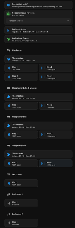

Inmiddels flink wat verbeteringen doorgevoerd en vooral de functies die veel gebruikt worden terug laten komen op het home screen, overige zaken zijn te vinden op de subpagina's.
We gebruiken Home Assistant eigenlijk alleen op mobiel, dus daarvoor is hij nu ook geoptimaliseerd.
Afbeeldingslocatie: https://tweakers.net/i/rwTtCF4XR-nQebal_75MnnZyXU8=/x800/filters:strip_exif()/f/image/jrhOX15VEcUFa9EEneqSkhBV.png?f=fotoalbum_large

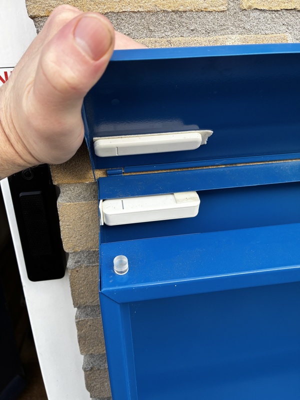

Een paar jaar geleden heb ik een aantal Ikea rodret afstandsbedieningen achter de schakelaars in m'n muur gestopt. Behuizing eraf, drie draadjes eraan solderen, en dan met batterijtje erbij achter een dubbele pulsdrukker. Met Zigbee rechtstreeks gekoppeld aan lampen in de kamer, zodat deze knoppen blijven werken zonder Home Assistant. Zowel aan/uit als dimmen werkt dan rechtstreeks. Dubbelkliks en dergelijke laat ik via HA lopen voor geavanceerdere scenes.
Werkt al jaren prima, maar wel vrij fragiel; zonder behuizing is er ook geen houder voor de batterij en die had ik er aan vast getapet. Het printplaatje van een roder is een O-vorm met de batterij in het gat.
Nu een paar Bilresa's gehaald. Die zijn net wat compacter; en die zijn inclusief het 'batterij-houder'-deel van de behuizing zelfs wat kleiner dan alleen de printplaat van een rodret, en past makkelijk(er) in een inbouwdoos.
Het lijkt wel iets lastiger om met die behuizing nog draadjes eraan te solderen. Binnenkort maar eens proberen. Ben ook benieuwd of ze langer meegaan - zo'n Bilresa heeft twee AAA's in plaats van de enkele van een Rodret. Het printplaatje van zo'n Bilresa is echt minuscuul:
Afbeeldingslocatie: https://tweakers.net/i/K3Zuv-KIQvYKSA8zOM-Rc0t_pDQ=/x800/filters:gifsicle():strip_exif()/f/image/IQ1jCDwvE8gk87LYd3CmacFs.gif?f=fotoalbum_large
