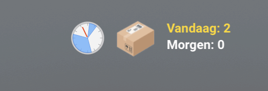

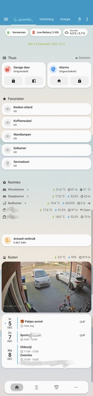

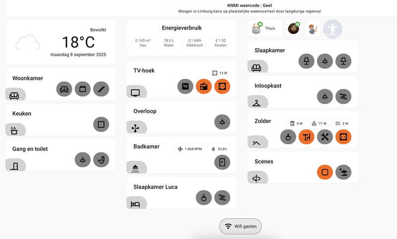

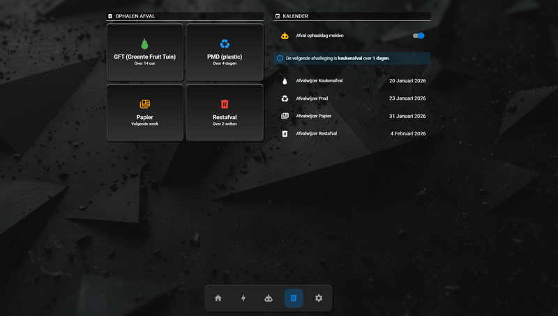

Mijn huidige dashboard, draaiend op een tablet aan de muur.
Sommige iconen worden rood/oranje aan de hand van statussen.
Dit is vooral het geval bij een bepaalde mate van stroom/gasverbruik en batterij-levels die bijna 0% zijn.

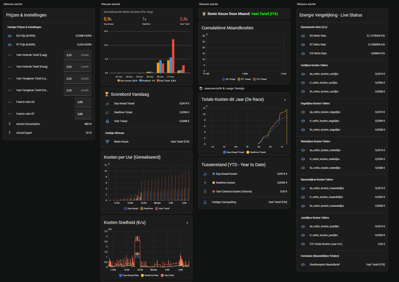

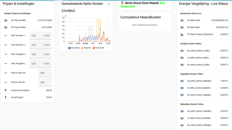

Nog eentje die heel saai is om te showen, maar misschien wel handig voor anderen: Een calculator voor een Nederlands energiecontract, met terugleverkosten en terugleververgoeding.
Omdat de standaard energy-interface van Home Assistant dit niet kan berekenen, heb ik het gescript.
Hij houdt rekening met:
  • Terugleverkosten (staffel of per kWh)
  • Terugleververgoeding
  • Energiebelasting
  • Vermindering van Energiebelasting
  • Vastrecht
Code:
https://github.com/bvweerd/Energy-Contract-Calculator

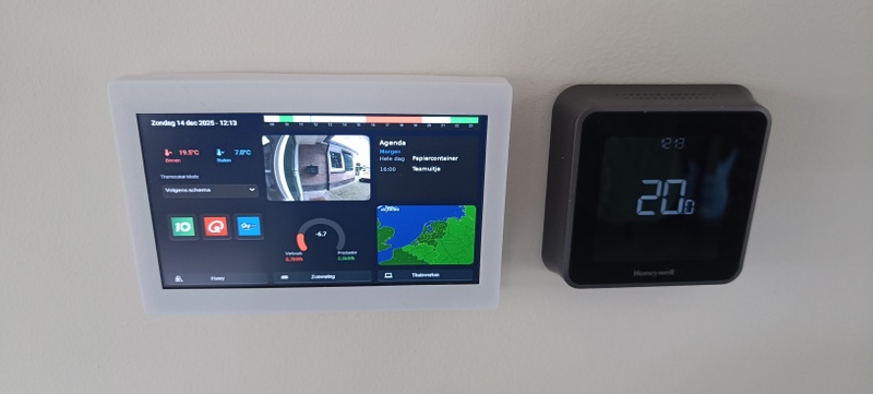

  • Danielson
We krijgen hier binnenkort onze eerste EV, nu wordt het natuurlijk tijd voor een HA wall panel! Ik moet nog verder met de inrichting, maar fysiek is hij af!
Afbeeldingslocatie: https://tweakers.net/i/RyLqWn3cdnLsNuflexn7SeO-cg4=/800x/filters:strip_icc():strip_exif()/f/image/qLTf5XUv3BAAPO6tLSwXPubM.jpg?f=fotoalbum_large
Afbeeldingslocatie: https://tweakers.net/i/aB9H_E5GshCoRx8XvAY1fS1r9hU=/800x/filters:strip_icc():strip_exif()/f/image/NeqKPpWMIvitesJDoFj38uZQ.jpg?f=fotoalbum_large
De front camera functioneert als motion sensor om het scherm in de schakelen en de voeding haal ik achter muur uit de kelderkast! :)
Erg blij met het resultaat!
Mag geshowd => schopje
[ Voor 1% gewijzigd door Septillion op 21-07-2025 19:18 ]

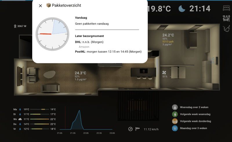

  • paQ
paQ
Heb nog wat aanpassingen gedaan aan mijn 3D dashboard.
animaties voor de airco en witgoed op zolder, en mijn OCD deed zeer dat je geen licht in het trapgat zag als er op een overloop licht werd ingeschakeld :D (deur naar 2e verdieping staat immers open) Dus ook dat is 'gefixt'
Even geen pakjes vandaag, anders zou er ook nog een pakketje te zien zijn, met een klokje met het tijdvak erin:
Afbeeldingslocatie: https://tweakers.net/i/Qq7VCDKcMvgUAJdQduQvpFq6wzQ=/fit-in/4000x4000/filters:no_upscale():strip_exif()/f/image/OfewP8SJUShoPtPsh2U9GUrb.png?f=user_large
Als je daar op klikt zie je de specificaties van de zending. Dus tijdvak en afzender.
Gedaan met mailsniffers. works.
En als er regent komt:
Afbeeldingslocatie: https://tweakers.net/i/A3_W8wUEPXvyw0yRT5NUK-UPwc0=/fit-in/4000x4000/filters:no_upscale():strip_exif()/f/image/Jlt4joTirCp6IWbH18MBV5XV.png?f=user_large
pakjes info + regen :+
Afbeeldingslocatie: https://tweakers.net/i/5yhAeptr9i6OkXFVr_hE8AzrAhM=/800x/filters:strip_exif()/f/image/GrfUP5JoYyD4W2NdtKG7Nu5w.png?f=fotoalbum_large
[ Voor 17% gewijzigd door paQ op 09-09-2025 09:49 ]

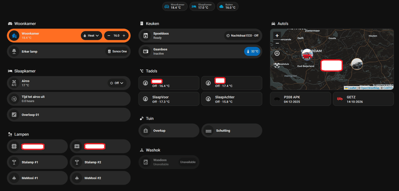

  • Donixon
  • Registratie: Mei 2014
  • Laatst online: 19-11 09:53
Donixon
Move is de tip.
Afbeeldingslocatie: https://tweakers.net/i/XtvAxLmYfmaygBtP99nMvq9JMXI=/800x/filters:strip_exif()/f/image/qez36Qgykem5g0MIHHwQ56OZ.png?f=fotoalbum_large
Redelijk simpel, vooral ingedeeld voor mobiel gebruik. Wat leuke dingen zelf gemaakt en veel gebruik:
  • Airco timer: mooie slider die in stappen van 0.5 uur een timer zet voor wanneer de airco uit moet. Vind het prima als in de avond op de slaapkamer de airco even aanstaat, maar niet de hele nacht.
Afbeeldingslocatie: https://tweakers.net/i/cLz_mK2LUO-3ewUPArsMuzfmFvg=/fit-in/4000x4000/filters:no_upscale():strip_exif()/f/image/7RAQBGObXbb5GyEKNShJh5nN.png?f=user_large
  • Nachtdraai vaatwasser: leuk al die huishoudmachines op het grote web, maar de functies die erachter zitten zijn niet altijd helemaal super. Er zit geen knop op de vaatwasser zelf voor uitgesteld draaien, moet via de meegeleverde 'Home-connect' app. Maar nu dus via HA zelf geregeld, klep dicht en op deze knop rammen.
Afbeeldingslocatie: https://tweakers.net/i/kH1yzGDgsKPoMABYon0iBg6-fl4=/fit-in/4000x4000/filters:no_upscale():strip_exif()/f/image/WAfWmVUsMBv1UIJiu5r6m2SN.png?f=user_large

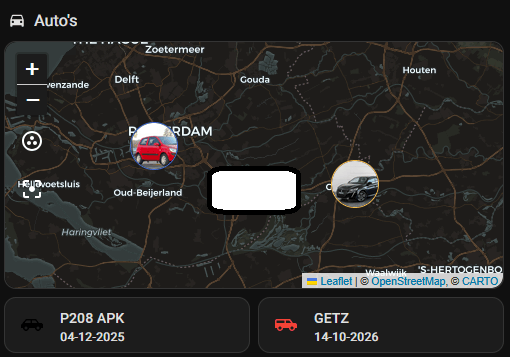

  • Auto's info: Heb wat LORA-GPS devices en ook in iedere auto eentje. Mooi aangemaakt als device-tracker, zodat hij ze op een kaartje kan tonen. Handig voor als ik in de ochtend de auto kwijt ben. Daarnaast ook via de RDW-api wat data, zoals wanneer APK verloopt.
Afbeeldingslocatie: https://tweakers.net/i/cAE_KyqSbRytHftWhLdscUufoBg=/fit-in/4000x4000/filters:no_upscale():strip_exif()/f/image/hESt6uLlfh3VXvDZFr27smzb.png?f=user_large
<o/

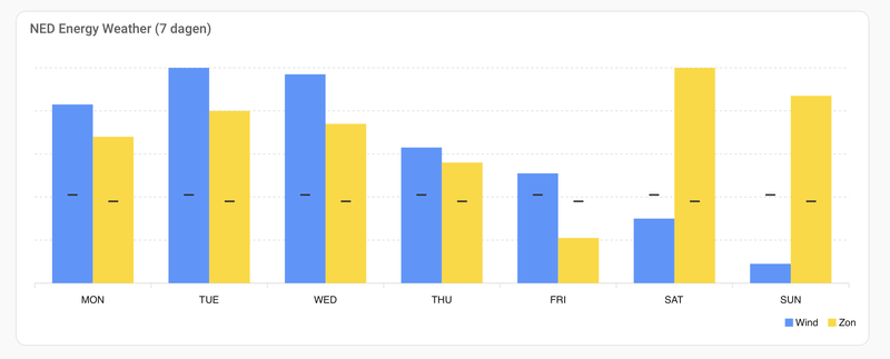

  • robbinonline
  • Laatst online: 00:08
Ik vind het energieweerbericht van NED (https://ned.nl/nl/energieweerbericht) wel handig om een indicatie te hebben van wat de stroomprijzen deze week doen dus het een poging gewaagd dit dashboard ook in home assistant te krijgen.
Met dit als resultaat:
Afbeeldingslocatie: https://tweakers.net/i/_R_dfIgI2vyi1_VJeSSJeQ9W7e0=/800x/filters:strip_exif()/f/image/lEmepWQQIeiQLyNT0CqSnctY.png?f=fotoalbum_large
Afbeeldingslocatie: https://tweakers.net/i/QmRzkO3UpvjmBhTgvB2HcJ2Vp5E=/800x/filters:strip_exif()/f/image/9WH38RHYnyOFMlY55nfubQui.png?f=fotoalbum_large
Instructies heb ik hier neergezet:
https://github.com/robbinonline/nedhomeassistant/
Dat mag geshowd d:)b

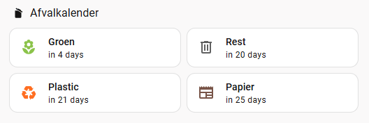

Naast de afvalwijzer en meldingen in de avond heb ik het ook de hele dag zichtbaar op het dashbord.
Als het al aan de straat ligt kan het weg en de automations uit voor die dag.

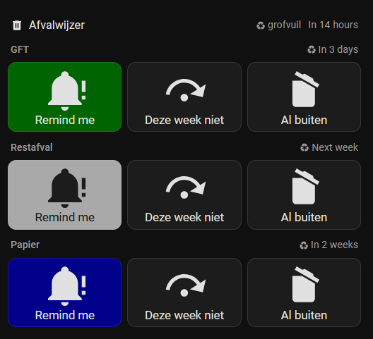

  • Compuchip87
  • Registratie: Februari 2021
Rouwette schreef op dinsdag 11 november 2025 @ 09:36:
Leuk, idem hier, ik heb hem zo opgelost
Afbeeldingslocatie: https://tweakers.net/i/hkrP4UlbTe2y98df9yI5HWALsng=/fit-in/4000x4000/filters:no_upscale():strip_exif()/f/image/4UdBk0yZINMUHzEVzNqH5hJN.png?f=user_large
Mijn Android-telefoon geeft ook notificaties om de bak buiten te zetten met drie knopjes: "Nog niet" (herinner me later nogmaals), "al gedaan" (toggle naar 'Al buiten') en "deze week niet" (toggle naar 'deze week niet').
"Deze week niet" haalt hem uit alle automations, "Remind me" blijft herinneringen sturen om het te doen en "al buiten" herinnert alleen aan het eind van de dag om hem weer binnen te zetten.
De dag na de ophaaldag reset ik met een automation alles naar "Remind me" maar ik kan dus in principe 5 dagen van tevoren al besluiten dat ik niet herinnerd hoef te worden aan de GFT-bak.
[ Voor 17% gewijzigd door Compuchip87 op 11-11-2025 11:11 ]

Sinds kort een accu staan van 11,5kw. Maar nu is de volgende vraag, dynamisch contract of niet.
Heb een PHEV, Warmtepomp, Accu en 7,5WP aan zonnepanelen op zuid.
Dacht; misschien kunnen we het wel simuleren. Met een beetje van mezelf en een beetje van AI het volgende in elkaar gedraaid:

# 1. TEMPLATE SENSOREN (Prijzen, Rates en Conclusie)
  - sensor:
      # --- A. Prijzen ---
      - name: "DA Prijs (€/kWh)"
        unique_id: da_prijs_eur_kwh
        unit_of_measurement: "€/kWh"
        state: >
          {{ states('sensor.nord_pool_nl_huidige_prijs')|float(0) }}
      - name: "RT Prijs (€/kWh)"
        unique_id: rt_prijs_eur_kwh
        state: >
          {{ states('sensor.energyzero_today_energy_current_hour_price')|float(0) }}
      # --- B. Rate Berekening (Snelheid: €/h) - DA & RT ---
      - name: "DA Netto Rate"
        unique_id: da_netto_rate
        unit_of_measurement: "€/h"
        state_class: measurement
        state: >
          {% set verbruik = (states('sensor.actual_consumption')|float(0)/1000) * states('sensor.da_prijs_eur_kwh')|float(0) %}
          {% set prod = (states('sensor.actual_export')|float(0)/1000) * states('sensor.da_prijs_eur_kwh')|float(0) * states('input_number.feed_in_ratio_da')|float(1) %}
          {{ (verbruik - prod) | float(0) }}
      - name: "RT Netto Rate"
        unique_id: rt_netto_rate
        state: >
          {% set verbruik = (states('sensor.actual_consumption')|float(0)/1000) * states('sensor.rt_prijs_eur_kwh')|float(0) %}
          {% set prod = (states('sensor.actual_export')|float(0)/1000) * states('sensor.rt_prijs_eur_kwh')|float(0) * states('input_number.feed_in_ratio_rt')|float(1) %}
# --- C. FIX Netto Rate (Uurlijkse H/L Logica incl. Weekend) ---
      # Dit is de Rate voor de uurlijkse/dagelijkse vergelijking
      - name: "FIX Netto Rate"
        unique_id: fix_netto_rate_tijdsbasis
        state: >
          {% set prijs_laag_cons = states('input_number.fixed_prijs_laag') | float %}
          {% set prijs_hoog_cons = states('input_number.fixed_prijs_hoog') | float %}
          {% set prijs_laag_exp = states('input_number.fixed_export_laag') | float %}
          {% set prijs_hoog_exp = states('input_number.fixed_export_hoog') | float %}
          {# Bepaal hoog/laag tarief: 7-23 op werkdagen = hoog #}
          {% set h = now().hour %}
          {% set wd = now().weekday() %}
          {% set weekend = wd >= 5 %}
          {% set high = (h >= 7 and h < 23 and not weekend) %}
          {% set prijs_cons = prijs_hoog_cons if high else prijs_laag_cons %}
          {% set prijs_exp = prijs_hoog_exp if high else prijs_laag_exp %}
          {# Convert W to kW, then multiply by price to get €/h rate #}
          {% set cons = (states('sensor.actual_consumption') | float(0)) / 1000 %}
          {% set prod = (states('sensor.actual_export') | float(0)) / 1000 %}
          {{ ((cons * prijs_cons) - (prod * prijs_exp)) | round(4) }}
      # --- D. FIX Kosten Berekening (Nauwkeurige Jaartelling) ---
      # Dit is de berekening voor de Jaarlijkse totaalprijs (gebaseerd op H/L kWh-meters)
      - name: "FIX Netto Kosten Totaal (Jaar)"
        unique_id: fix_netto_kosten_totaal_jaar
        unit_of_measurement: "€"
        state_class: total
        state: >
          {% set cons_l_kwh = states('sensor.fix_netto_cons_laag_jaar') | float(0) %}
          {% set cons_h_kwh = states('sensor.fix_netto_cons_hoog_jaar') | float(0) %}
          {% set exp_l_kwh = states('sensor.fix_netto_exp_laag_jaar') | float(0) %}
          {% set exp_h_kwh = states('sensor.fix_netto_exp_hoog_jaar') | float(0) %}
          {% set prijs_cl = states('input_number.fixed_prijs_laag') | float(0) %}
          {% set prijs_ch = states('input_number.fixed_prijs_hoog') | float(0) %}
          {% set prijs_el = states('input_number.fixed_export_laag') | float(0) %}
          {% set prijs_eh = states('input_number.fixed_export_hoog') | float(0) %}
          {% set kosten = (cons_l_kwh * prijs_cl) + (cons_h_kwh * prijs_ch) %}
          {% set opbrengst = (exp_l_kwh * prijs_el) + (exp_h_kwh * prijs_eh) %}
          {{ (kosten - opbrengst) | float(0) | round(2) }}
      # --- E. Conclusie ---
      - name: "Goedkoopste Maandtarief"
        unique_id: goedkoopste_maandtarief
        state: >
          {% set da = states('sensor.da_netto_kosten_maandelijks') | float(9999) %}
          {% set rt = states('sensor.rt_netto_kosten_maandelijks') | float(9999) %}
          {% set fix = states('sensor.fix_netto_kosten_totaal_jaar') | float(9999) %}
          {% if da <= rt and da <= fix %} Day-Ahead (DA)
          {% elif rt <= da and rt <= fix %} Realtime (RT)
          {% else %} Vast Tarief (FIX) {% endif %}
# 2. INTEGRATIE SENSOREN (Rate -> Totaal (€))
sensor:
  - platform: integration
    source: sensor.da_netto_rate
    name: "DA Netto Totaal"
    unique_id: da_netto_totaal_integration
    unit_time: h
    round: 4
    method: left
    source: sensor.rt_netto_rate
    name: "RT Netto Totaal"
    unique_id: rt_netto_totaal_integration
    unit_time: h
    round: 4
    method: left
    source: sensor.fix_netto_rate
    name: "FIX Netto Totaal (Tijdsbasis)"
    unique_id: fix_netto_totaal_tijdsbasis_integration
    unit_time: h
    round: 4
    method: left
# 3. UTILITY METERS (Telt Totalen per Cyclus)
utility_meter:
  # --- DAY-AHEAD (DA) ---
  da_netto_kosten_uurlijks:
    source: sensor.da_netto_totaal
    cycle: hourly
  da_netto_kosten_dagelijks:
    cycle: daily
  da_netto_kosten_wekelijks:
    cycle: weekly
  da_netto_kosten_maandelijks:
    cycle: monthly
  da_netto_kosten_jaarlijks:
    cycle: yearly
  # --- REALTIME (RT) ---
  rt_netto_kosten_uurlijks:
    source: sensor.rt_netto_totaal
    cycle: hourly
  rt_netto_kosten_dagelijks:
    cycle: daily
  rt_netto_kosten_wekelijks:
    cycle: weekly
  rt_netto_kosten_maandelijks:
    cycle: monthly
  rt_netto_kosten_jaarlijks:
    cycle: yearly
  # --- FIX TIJDSBASIS (Uur/Dag/Week/Maand) ---
  # Gesourced van de nieuwe FIX Rate Totalen (voor vergelijking)
  fix_netto_kosten_uurlijks:
    source: sensor.fix_netto_totaal_tijdsbasis
    cycle: hourly
  fix_netto_kosten_dagelijks:
    cycle: daily
  fix_netto_kosten_wekelijks:
    cycle: weekly
  fix_netto_kosten_maandelijks:
    cycle: monthly
  # --- FIX ENERGIE TELLER (H/L kWh Accumulator - JAARLIJKS) ---
  fix_netto_cons_laag_jaar:
    source: sensor.low_tariff_consumption
    cycle: yearly
  fix_netto_cons_hoog_jaar:
    source: sensor.high_tariff_consumption
    cycle: yearly
  fix_netto_exp_laag_jaar:
    source: sensor.low_tariff_export
    cycle: yearly
  fix_netto_exp_hoog_jaar:
    source: sensor.high_tariff_export
    cycle: yearly
# 4. INPUT NUMBERS (Instellingen)
input_number:
  fixed_prijs_laag:
    name: Vast Verbruik Tarief (Laag)
    min: 0.0
    max: 1.0
    step: 0.001
    unit_of_measurement: €/kWh
    mode: box
  fixed_prijs_hoog:
    name: Vast Verbruik Tarief (Hoog)
    min: 0.0
    max: 1.0
    step: 0.001
    mode: box
  fixed_export_laag:
    name: Vast Teruglever Tarief (Laag)
    min: 0.0
    max: 1.0
    step: 0.001
    mode: box
  fixed_export_hoog:
    name: Vast Teruglever Tarief (Hoog)
    min: 0.0
    max: 1.0
    step: 0.001
    mode: box
  feed_in_ratio_da:
    name: Feed-in ratio DA
    min: 0.0
    max: 1.0
    step: 0.01
    mode: box
  feed_in_ratio_rt:
    name: Feed-in ratio RT
    min: 0.0
    max: 1.0
    step: 0.01
    mode: box
Day ahead vs realtime vs vast contract.
Afbeeldingslocatie: https://tweakers.net/i/Qlx6-bKW3zI8J8ODUTFSi0G31VE=/800x/filters:strip_exif()/f/image/7nnPGklbvjh6oovBDUIuJeXd.png?f=fotoalbum_large
[mbr]Dat mag geshowd worden[/]

Kleine update, heb er wat schoonheidsfoutjes uit gehaald. Waaronder een foutje met de belastingen:
YAML:
24
25
26
27
28
29
30
31
32
33
34
35
36
37
38
39
40
41
42
43
44
45
46
47
48
49
50
51
52
53
54
55
56
57
58
59
60
61
62
63
64
65
66
67
68
69
70
71
72
73
74
75
76
77
78
79
80
81
82
83
84
85
86
87
88
89
90
91
92
93
94
95
96
97
98
99
100
101
102
103
104
105
106
107
108
109
110
111
112
113
114
115
116
117
118
119
120
121
122
123
124
125
126
127
128
129
130
131
132
133
134
135
136
137
138
139
140
141
142
143
144
145
146
147
148
149
150
151
152
153
154
155
156
157
158
159
160
161
162
163
164
165
166
167
168
169
170
171
172
173
174
175
176
177
178
179
180
181
182
183
184
185
186
187
188
189
190
191
192
193
194
195
196
197
198
199
200
201
202
203
204
205
206
207
208
209
210
211
212
213
214
215
216
217
218
219
220
221
222
223
224
225
226
227
228
229
230
231
232
233
234
235
236
237
238
239
240
241
242
243
244
245
246
247
248
249
250
251
252
253
254
255
256
257
258
259
260
261
262
263
264
265
266
267
268
269
270
271
272
  - sensor:
      # --- A. PRIJZEN (Versimpeld: Hardcoded Opslag) ---
      # 1. Day-Ahead (Nord Pool = Kaal)
      # Formule: (Beursprijs * 1.21 BTW) + 0.143 (Belasting + Opslag)
        state: >
          {% set kaal = states('sensor.nord_pool_nl_huidige_prijs') | float(0) %}
          {{ ((kaal * 1.21) + 0.143) | round(4) }}
      # 2. Realtime (EnergyZero = Vaak al incl BTW/Opslag, excl Belasting)
      # We tellen hier veiligheidshalve alleen de 12,3 cent belasting bij op.
        state: >
          {% set bron = states('sensor.energyzero_today_energy_current_hour_price') | float(0) %}
          {{ (bron + 0.123) | round(4) }}
        state: >
        state: >
        state: >
          {# 1. Haal prijzen op met veilige defaults #}
          {% set p_laag_in = states('input_number.fixed_prijs_laag') | float(0) %}
          {% set p_hoog_in = states('input_number.fixed_prijs_hoog') | float(0) %}
          {% set p_laag_out = states('input_number.fixed_export_laag') | float(0) %}
          {% set p_hoog_out = states('input_number.fixed_export_hoog') | float(0) %}
          {# 2. Bepaal Hoog/Laag tijd (7-23u op weekdagen) #}
          {% set now_h = now().hour %}
          {% set now_w = now().weekday() %}
          {% set is_high = (now_h >= 7 and now_h < 23) and (now_w < 5) %}
          {# 3. Kies actieve prijs #}
          {% set prijs_in = p_hoog_in if is_high else p_laag_in %}
          {% set prijs_out = p_hoog_out if is_high else p_laag_out %}
          {# 4. Haal vermogen op #}
          {% set cons = states('sensor.actual_consumption') | float(0) %}
          {% set prod = states('sensor.actual_export') | float(0) %}
          {# 5. Bereken Rate: (Verbruik * Prijs) - (Productie * Prijs) #}
          {{ ((cons / 1000 * prijs_in) - (prod / 1000 * prijs_out)) | float(0) }}
        state_class: total
        state: >
        state: >
sensor:
    unit_time: h
    round: 4
    method: left
    unit_time: h
    round: 4
    method: left
    # LOGICA CHECK: Deze source MOET matchen met de template hierboven.
    unit_time: h
    round: 4
    method: left
  # (Voeg hier je DA en RT integraties toe)
utility_meter:
    cycle: hourly
    net_consumption: true
    cycle: daily
    cycle: weekly
    cycle: monthly
    cycle: yearly
    cycle: hourly
    cycle: daily
    cycle: weekly
    cycle: monthly
    cycle: yearly
    # LOGICA CHECK: Bron is de naam van de integratie sensor hierboven
    cycle: hourly
    # LOGICA CHECK: Essentieel omdat FIX negatief kan worden (winst)
    cycle: daily
    cycle: weekly
    cycle: monthly
  fix_netto_kosten_jaarlijks:
    cycle: yearly
    cycle: yearly
    cycle: yearly
    cycle: yearly
    cycle: yearly
input_number:
  fixed_prijs_laag:
    min: 0.0
    max: 1.0
    step: 0.001
    mode: box
  fixed_prijs_hoog:
    min: 0.0
    max: 1.0
    step: 0.001
    mode: box
  fixed_export_laag:
    min: 0.0
    max: 1.0
    step: 0.001
    mode: box
  fixed_export_hoog:
    min: 0.0
    max: 1.0
    step: 0.001
    mode: box
  feed_in_ratio_da:
    min: 0.0
    max: 1.0
    step: 0.01
    mode: box
  feed_in_ratio_rt:
    min: 0.0
    max: 1.0
    step: 0.01
    mode: box
Nog even aan het puzzelen met een nuttige layout. Heb nu e.e.a. op het dash gezet om te testen:

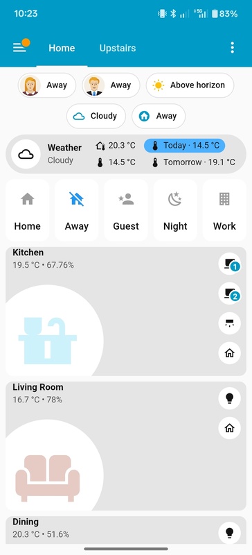

Nadat m’n 3d plattegrond er mee stopte terug gegaan naar een simpel dashboard. Vrijwel alle ‘info’ sensoren zijn klikbaar naar uitgebreide informatie of via een pop-up krijg je een ander scherm te zien.
Ik heb er een heleboel badges (17) in verwerkt die alléén zichtbaar worden als ze relevant zijn en alleen de weer badge is altijd zichtbaar (maar die gaat weer weg).
Ik zoek nog inspiratie voor een goede klok/datum badge die lekker simpel is :9
Afbeeldingslocatie: https://tweakers.net/i/AsaHpwM8wR6AobBSRUamBmnHKyQ=/x800/filters:strip_icc():strip_exif()/f/image/n8jvlnMKwclVNWoM3YlXC0TY.jpg?f=fotoalbum_large

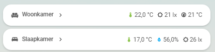

Voor die ‘ruimtes’ gebruik ik gewoon de kop kaart met bijbehorende entiteiten:
Afbeeldingslocatie: https://tweakers.net/i/soUXcC3RmntsKBt3-TvvisT7D_8=/x800/filters:strip_exif()/f/image/vjS6GcROWhBtQKN1dFvNav8H.png?f=fotoalbum_large
Op de tablet ziet het er dan zo uit;
Afbeeldingslocatie: https://tweakers.net/i/qXk5bw2lPZXNoeFZ0BwYuIHLEaw=/800x/filters:strip_icc():strip_exif()/f/image/isdLFxdb8JdtigTxEYjYM8rY.jpg?f=fotoalbum_large
Voor de scherpe kijker: die tekst met datum/tijd is nu vervangen voor een badge
Lekker rustig en alleen direct relevante informatie zichtbaar en omdat er een hoop klikbaar is kan je wel vrij eenvoudig alle informatie oproepen.
Onder de menu knop (die 3 bolletjes) zit nog een wifi QR code, herstarten, ontwikkelaar tool en instellingen :)
[ Voor 46% gewijzigd door Toppe op 07-12-2025 11:06 ]
  • Chip.

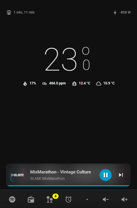

Afbeeldingslocatie: https://tweakers.net/i/k0FVXoHsxl-tixuR3jNTc8Tl_VI=/x800/filters:strip_icc():strip_exif()/f/image/kdF33cFC2zxEUCWtsDkfxH8Z.jpg?f=fotoalbum_large
Deze week begonnen met HA, heb momenteel het volgende 😊

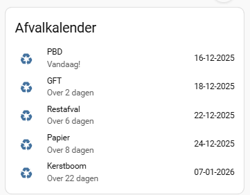

  • Toppe
  • Laatst online: 09:08
Toppe
Oké ✅
Netjes de containers op een rijtje met daar onder het aantal dagen tot lediging
Afbeeldingslocatie: https://tweakers.net/i/UlFU7TZyVR02eJk5872Ehz3CFsQ=/fit-in/4000x4000/filters:no_upscale():strip_exif()/f/image/wQtWFMKTeqctVTHshs5Enk6E.png?f=user_large
Benodigdheden:
Auto entities
Template entity row
Afvalinfo
YAML:
24
25
26
27
type: custom:auto-entities
card:
  type: entities
  title: Afvalkalender
filter:
  include:
    - options:
        type: custom:template-entity-row
        secondary: >
          {% set days = state_attr(config.entity, 'days_until_collection_date')
          | int(default=-1) %} {{ 'Vandaag!' if days == 0
             else 'Morgen' if days == 1
             else 'Over ' ~ days ~ ' dagen' if days > 1
             else 'Geen geplande ophaling' }}
        tap_action:
          action: none
      entity_id: sensor.afvalinfo_home_*
  exclude:
    - options: {}
      entity_id: sensor.afvalinfo_home_trash_type_today
    - options: {}
      entity_id: sensor.afvalinfo_home_trash_type_tomorrow
show_empty: false
sort:
  method: attribute
  attribute: days_until_collection_date
  numeric: true
Ik heb 'alles' in popup's weg gewerkt, deze opent een seperate pagina binnen het zelfde dashboard. Dit zorgt er voor dat ik heel snel op verschillende plekken een popup kan maken en ik deze ook heel eenvoudig kan bewerken door een specifieke pagina te bewerken. Dit zorgt er voor dat ik een heel opgeruimd dashboard hou en ik alleen informatie zie wanneer ik dat nodig ben.
Afbeeldingslocatie: https://tweakers.net/i/iIZhE_oBDDJSvZHAnKB2JzpjE0s=/800x/filters:strip_exif()/f/image/o3kP5jfSR5FIkHKWzlsrWxBb.png?f=fotoalbum_large
@D4NG3R
[ Voor 21% gewijzigd door Toppe op 16-12-2025 09:39 ]

Een standaard kaart met een aangepaste CSS:
Afbeeldingslocatie: https://tweakers.net/i/BScp1KBklAnwZz6F9M25YyVrjs8=/fit-in/4000x4000/filters:no_upscale():strip_exif()/f/image/kDVeLQ60GGY1aEkCEQYDVpxu.png?f=user_large
Verschillende 'room' kaarten geprobeerd maar allemaal net niet als je het mij vraagt. Nu een kaart gevonden die, met wat aanpassingen, voldoet aan mijn doel.
Benodigdheden:
Card mod
Popup view Alleen als je ook een popup wilt zien
YAML:
24
25
26
27
28
29
30
31
32
33
34
35
36
37
38
39
40
41
42
43
44
45
46
47
type: heading
heading: Woonkamer
heading_style: subtitle
icon: mdi:sofa
tap_action:
  action: perform-action
  perform_action: popup_view.open
  target: {}
  data:
    animation_speed: 1250
    auto_close: 0
    background_blur: true
    popup_height: 90
    alignment: center
    transparent_background: true
    view: dashboard-ruimtes/areas-woonkamer
badges:
  - type: entity
    show_state: true
    show_icon: true
    entity: sensor.altherma_climatecontrol_room_temperature
    color: light-green
    tap_action:
      action: more-info
  - type: entity
    show_state: true
    show_icon: true
    entity: sensor.lichtsensor_woonkamer_licht
    tap_action:
      action: more-info
  - type: entity
    show_state: true
    show_icon: true
    entity: climate.altherma_room_temperature
    state_content: temperature
    tap_action:
      action: more-info
card_mod:
  style: |
    ha-card {
      background: white !important;
      color: black !important; */
      box-shadow: var(--ha-card-box-shadow, 0px 2px 1px -1px rgba(0,0,0,0.2), 0px 1px 1px 0px rgba(0,0,0,0.14), 0px 1px 3px 0px rgba(0,0,0,0.12)) !important;
      padding: 16px !important;
      border-radius: var(--ha-card-border-radius, 12px) !important;
      border: var(--ha-card-border-width, 1px) solid var(--ha-card-border-color, var(--divider-color, #e0e0e0)) !important;
Ik heb ook deze variant:
Afbeeldingslocatie: https://tweakers.net/i/rwrlk8u61ASH6i8M_tsG_FKBJRg=/fit-in/4000x4000/filters:no_upscale():strip_exif()/f/image/HnGrHPxQ8Fj9RgVhjFsc41N5.png?f=user_large
Die zorgt voor een minder 'in you're face' uiterlijk maar is wel zichtbaar aanwezig, ik gebruik deze voor het uiterlijk van de technische ruimte en meterkast (dúh). Code is exact het zelfde alleen card_mod is wat aangepast:
YAML:
card_mod:
  style: |
    ha-card {
      padding: 0px 16px 0px 16px !important;
Ik wil dat de tekst geforceerd zwart is (anders regel 4 weghalen) en dat ik links en rechts een padding heb van 16, net zoals in het origineel.
[ Voor 31% gewijzigd door Toppe op 16-12-2025 09:58 ]

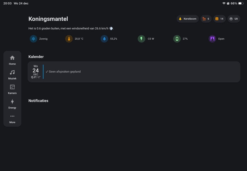

Een menu bar:
Afbeeldingslocatie: https://tweakers.net/i/OU2XlzzCoboOcBkVYazNe2wKhkU=/fit-in/4000x4000/filters:no_upscale():strip_exif()/f/image/iLTXdqf6tw8FJ0mQxa8jUvZu.png?f=user_large
Benodigdheden:
Navbar card
Opzich wijst het vanzelf wel, ik heb ook hier weer wat filters toegepast:
3d printer verborgen als hij 'niets' doet:
Routes -> 3d printer -> Advanced features -> hidden:
JavaScript:
return states['sensor.a1_03919d531800082_printstatus'].state === 'finish';
3d printer icoon kleur gebaseerd op status:
Routes -> 3d printer -> icon color:
JavaScript:
return String(
  ['prepare', 'running', 'slicing', 'init'].includes(
    ? 'green'
    : ['pause', 'unknown'].includes(
    ? 'orange'
    : ['failed', 'offline', 'unavailable'].includes(
    ? 'red'
Badge bij het 'schildje' is het aantal openstaande deuren/ramen:
Routes -> Schildje -> Badge
Show count aanzetten
JavaScript:
if (!this._openCloseSensors) {
    const targetClasses = ['door', 'window'];
    this._openCloseSensors = Object.keys(hass.states)
        .filter(id => id.startsWith('binary_sensor.'))
        .filter(id => {
            const stateObj = hass.states[id];
            return stateObj.attributes && targetClasses.includes(stateObj.attributes.device_class);
return this._openCloseSensors
    .filter(id => ['on', 'open'].includes(hass.states[id].state))
    .length;
[ Voor 0% gewijzigd door Septillion op 16-12-2025 19:57 ]

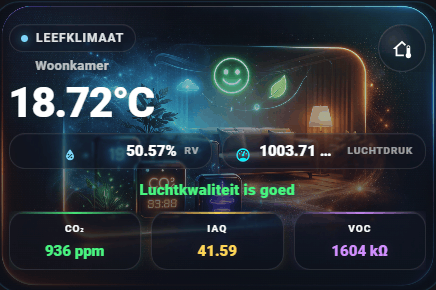

Recent ontdekt dat je met Gemini 3 prachtig zelf kaarten kunt maken. Erg blij met mijn nieuwe minimale energie dashboard!

Ziet er goed uit. Dit is een glimp van mijn huidige dashboard aan de muur.
Afbeeldingslocatie: https://tweakers.net/i/JkuuKgXkd6jUaWm7Ol3r7r_RUtc=/800x/filters:strip_exif()/f/image/QjDGiKzOq2SYU9sQZK9zmpLT.png?f=fotoalbum_large
Afbeeldingslocatie: https://tweakers.net/i/h_TsIUc8PYnQlSElpx2weqXMZVo=/800x/filters:strip_exif()/f/image/kPKQADJ8UiqVnKh81uojHE7R.png?f=fotoalbum_large
Afbeeldingslocatie: https://tweakers.net/i/dJqk0Ni5dCJ2gyMlbAdlWZyYrLQ=/800x/filters:strip_exif()/f/image/5iiTo6UwnXrOt5ydlT2qqS0f.png?f=fotoalbum_large
Maak veel gebruik van pop-up cards voor het weer, verlichting etc. En mijn muziek dashboard met daarin favoriete albums!

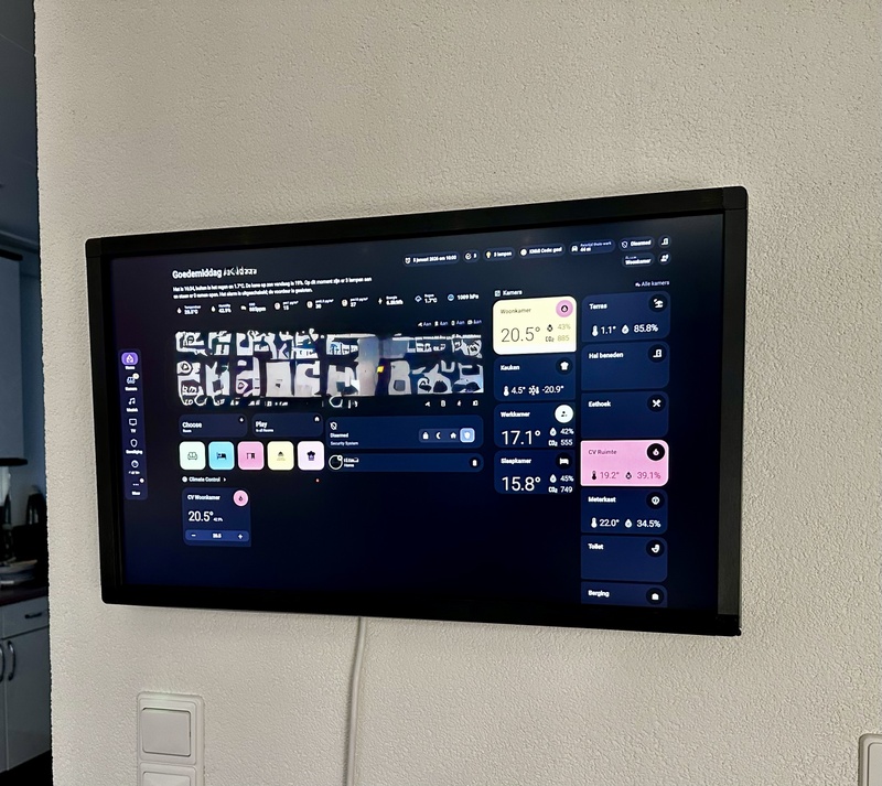

  • Acrobat
  • Laatst online: 16-11 03:56
Omdat hier gaandeweg steeds meer smart spullen in huis komen, ik m’n eigen sensoren etc. maak op ‘t ESP32 platform werd ‘t tijd voor een dashboard. Wellicht een tussenstap naar volledige besturing met voice maar ik denk dat dat op dit moment nog niet volwassen genoeg is. Met zo’n 2400 entities werd ‘t met de standaard dashboards te veel zoeken etc. Ik moet wel zeggen dat HA nu nieuwe default dashboards meelevert die instappers een heleboel tijd kunnen besparen. Zelf heb ik er lang tegenaan gehikt maar ben nu blij dat ik ‘t nu toch heb gedaan.
Het kostte me zo’n 6 à 7 weken (doorlooptijd, niet in totaal :) ), veel leren, vallen en opstaan plus regelmatig wat hulp van Claude en ChatGPT, maar eindelijk heb ik vorige week het eerste wandpaneel gemonteerd met daarop m’n eerste ‘echte dashboard. Claude trouwens is een stuk beter voor complexere dingen, met ChatGPT ga je naast de vele fouten ook snel in cirkels.
Ik heb een oude Dell 27”-monitor (2560x1440p) in de woonkamer gebruikt en ga twee kleinere (15,6/16”) touchscreens inzetten in de slaapkamer en het thuiskantoor. De 27” heb ik volledig gestript van z’n behuizing en omgebouwd naar touch met behulp van een infrarood touch-digitizer. Native touch (met een glazen panel) is echt beter, maar dit werkt alsnog prima. Achterop zit een klein N150 miniPCtje van Morefine, de M6, met 16GB. Heeft ongeveer de afmetingen van een smartphone, alleen dikker. Draait alleen Chrome op W11. En daarnaast voeding, wat DIY audiocircuits en mini luidsprekertjes.
De 15.6” is 4K (op 200% leesbaar en lekker scherp met een hoge PPI count) en is de display module zelf, touch digitizer en controller hardware met daar omheen zelf een behuizing geknutseld. De 16” is een portable touch monitor (1920x1200P)
Omdat ik slecht ben in grafisch designen en de mogelijkheden met de diverse add-on cards onbeperkt zijn ben ik op zoek gegaan naar een bestaand dashboard. Ik heb verschillende YouTube-video’s bekeken met titels als ‘The ten best dashboards’ enzovoort, en heb uiteindelijk ‘Rounded Bubble’ gekozen en de YAML-code gebruikt waar een van die video’s naar linkte. Als ik het me goed herinner waren dat oorspronkelijk zo’n 24.000 regels YAML. Daar veel uitgehaald en vervolgens weer opgebouwd naar eigen wens. Ik zit nu zelf ook alweer op bijna 20.000. Alleen het blok rechts met de kamers is al bijna 1900 regels YAML.
Pas halverwege kwam ik een topic op ‘t Home Assistant forum tegen waar zowel de oorspronkelijke maker (van Rounded) als degene die dit weer had omgezet naar iets dat goed als wall panel kan draaien (Rounded Bubble) actief in zijn geweest. Toen zag ik ook dat de laatste was begonnen met het maken van YouTube-video’s waarin onderdelen van het dashboard werden uitgelicht en uitgelegd. En je kunt z’n code nu blijkbaar kopen’ (in delen of geheel) of hem inhuren voor het maken van een custom dashboard. En al hadden de video’s ‘t weliswaar echt makkellijker gemaakt, was dit alsnog erg leerzaam en leuk en uiteindelijk heel ‘voldoenend’. Als gezegd zijn ‘AI en ik’ er dus zelf prima uitgekomen en heeft ‘t, los van de hardware niks gekost (ik ga nog wel een donatie aan ‘m doen trouwens). 8)
In die weken heeft de code me er ook toe aangezet om twee Sonos ERA 100’s te kopen (voor multi-room audio), nog twee N100/N150 mini-pc’s, twee Aqara FP300 bewegingssensoren en om mijn batterij-videodeurbel te vervangen door een bekabelde PoE-variant.
Ik ben ook Music Assistant gaan gebruiken, wat me sterk doet denken aan Roon (waarvoor ik een ‘lifetime’ licentie heb voor m’n standalone’ hifi set). Daarnaast heb ik een PiCore Audio-player uitgerold op een oude Pi2B (lag al 100 jaar ongebruikt in een la hier :D) om aan te sluiten op een bestaand eenvoudig audiosetje in m’n werk-/hobbykamer. Dit alles was het absoluut waard, zowel voor het dashboard als qua functionaliteit.
De oorspronkelijke maker is Duits dus heb nog wat typische Nederlandse dingen toegevoegd zoals een KNMI weeralarm sensor, etc. En het is nog niet af, wil nog wat refinements doorvoeren en bijvoorbeeld de wekkerfunctionaliteit zit er nog niet in, al leest hij wel de wekker van mijn iPhone uit. Ik ben van plan die functie te migreren naar de nieuwe Sonos in de slaapkamer.
Ook ben ik bezig met betrouwbaardere aanwezigheidsdetectie. Tot nu toe gebruikte ik alleen DIY 2410C’s (ESP32-gebaseerd) in een berging en het toilet. Als volgende ga ik iets bouwen dat vergelijkbaar is met de Everywhere Presence Pro, voor gebruik in andere ruimtes dan waar de FP300’s hangen. Beide genoemde producten zijn vrijwel altijd uitverkocht, dus ga ik zelf nog maar wat knutselen. :9 Die gaan dan ook dienen voor het uitzetten van de schermen (display naar standby stand) als er langer dan x minuten niemand in de ruimte is. De SSH scripts en automation daarvoor heb ik al gemaakt en getest.
Verder is het een responsive dashboard en kan ‘t daarom ook mobiel en op een tablet gebruikt worden. De badges rechtsbovenin zijn een mix van standaard template badges en, wanneer er meer in moest kunnen mushroom template badges. Veel badges zijn standaard niet zichtbaar maar worden dat pas als aan een voorwaarde is voldaan, bijv. de combi-oven, die wordt zichtbaar wanneer deze wordt aangezet, laat de resterende tijd zien, het lopende programma en verdwijnt daarna weer na een tijdje.

Na hier op het forum heel wat dashboards te hebben bekeken en na een half jaartje aanklooien met mijn eigen Home Assistant-dashboard ook wel tijd om hier iets te delen.
Mijn filosofie voor Home Assistant is eigenlijk dat alles zo automatisch mogelijk moet werken, zonder dat je zelf nog veel knoppen in moet drukken. Zo schakelen bij ons de tv en speakers automatisch in (op de juiste ingang en met het juiste volume) zodra we beginnen met casten vanaf de telefoon. Dingen die om een actie vragen worden omgeroepen, zoals: “de wasmachine is klaar” of “morgen wordt het GFT opgehaald” of in de zomer “het is buiten koeler dan binnen, overweeg de ramen open te zetten om het huis af te laten koelen”.
Maargoed niet alles kan natuurlijk geautomatiseerd worden, dus is een dashboard waarop je het een en ander kunt bedienden toch wel handig Ik heb er eentje gemaakt die we zowel op de telefoon gebruiken als op een scherm aan de muur hangt. Een grote tablet vond ik te dominant in het interieur, daarom heb ik gekozen voor een kleinere variant: de Sonoff NSPanel Pro. Qua layout heb ik geprobeerd het zo minimalistisch mogelijk te houden, met de focus op de knoppen en informatie die we het meest gebruiken.
Op het startscherm zie je direct de temperatuur binnen, buiten en in de serre in de tuin.
Linksboven staat de vertrektijd van de eerstvolgende twee metro’s richting het centrum, rechtsboven het actuele stroomverbruik. Door daarop te klikken open je een tab met het stroomverbruik per apparaat, waarbij alleen de apparaten worden getoond die op dat moment aan staan.
Het schermpje hangt op de oude plek van de thermostaat:
Afbeeldingslocatie: https://tweakers.net/i/gGoi5VinSPMuWU3Cu65KaO2lsvI=/x800/filters:strip_icc():strip_exif()/f/image/Ntqo0XjzNHLAC6uzSJehVzr6.jpg?f=fotoalbum_large
Homescreen:
Afbeeldingslocatie: https://tweakers.net/i/XI0E26-XSeN7xt6-OHs2o8njAlg=/fit-in/4000x4000/filters:no_upscale():strip_exif()/f/image/htZE3dobzFeCoqVFLDaXALpa.png?f=user_large
Verder toont het homescreen het percentage van de compressor van de warmtepomp. Het icoon geeft de huidige status aan (verwarmen, koelen, defrost of tapwater). Door hierop te klikken opent een popup met meer gedetailleerde informatie (zie ook het filmpje).
Via de menubalk onderin (navbar card) zijn verschillende popups te openen, waaronder Spotify (Spotify Web Player Card) en de verlichting. Ook kan ik hiermee het volume van de verschillende speakers bedienen.
Het scherm hangt er nog niet zo lang, maar we merken nu al dat zowel mijn vriendin als ik het verrassend vaak gebruiken. Vooral voor muziek afspelen en het aanpassen van het volume van de speakers.

Nu we toch bezig zijn met de tabjes maken, ook maar gelijk een tab gemaakt met de ophaaldagen van de afvalwijzer. Werkt ook leuk, wel even kloten met de layout, gezien ik niet te veel met HACS wil doen met allerlei custom-made layout add-ons. Gewoon via het standaard product dus wat in elkaar gezet.
Afbeeldingslocatie: https://tweakers.net/i/x75TyV1j0ggTZ_VnOBXEUImuYBg=/800x/filters:strip_exif()/f/image/8NduGFb3DVk6TpFyScdoXtnp.png?f=fotoalbum_large

Er waren wat mensen geinteresseerd in mijn achtergrond dus kan ze beter hier delen. Voor het gemak heb ik ook wat verschillede varianten toegevoegd.
Afbeeldingslocatie: https://tweakers.net/i/Kj0nCTiNDgxOX6rEYJJFP8s2lw8=/232x232/filters:strip_exif()/f/image/0XRFJnfrt7TSJCmMQp6RGQbG.png?f=fotoalbum_tileAfbeeldingslocatie: https://tweakers.net/i/PpLUgcNWStxpqK6ucXPGQrOFPRc=/232x232/filters:strip_exif()/f/image/zlIooYom9cWOoW43Y46m7dcW.png?f=fotoalbum_tileAfbeeldingslocatie: https://tweakers.net/i/EVtmtryuRRbt0XsWI4z6Drnjx0E=/232x232/filters:strip_exif()/f/image/wkeChEbCJatvr2KiNkXhmiBB.png?f=fotoalbum_tile
Afbeeldingslocatie: https://tweakers.net/i/V_Bg8abDRcUk42hi6rFWGtBrC_w=/232x232/filters:strip_exif()/f/image/9VGlMevZ6cutb1Odu9YbBuZu.png?f=fotoalbum_tileAfbeeldingslocatie: https://tweakers.net/i/ZP0mteqI2KqaG02aHPG55oOYDes=/232x232/filters:strip_exif()/f/image/1cXKxavgWTHeUOV9MMN9pSbE.png?f=fotoalbum_tileAfbeeldingslocatie: https://tweakers.net/i/kQt19ozG2TXOyedJ_nEbueUELE0=/232x232/filters:strip_exif()/f/image/xJAiEsQ1Xi7W5IctIyuA0W8E.png?f=fotoalbum_tile
Afbeeldingslocatie: https://tweakers.net/i/HQ_GpjgnBX1kaxBH9a95pRUKM1g=/232x232/filters:strip_exif()/f/image/YxtpkreRBkACIe9kQBG6SZwG.png?f=fotoalbum_tileAfbeeldingslocatie: https://tweakers.net/i/7z5HVFOa0LmQbaJXzuB4yERHffQ=/232x232/filters:strip_exif()/f/image/sdwxRwVdIwipVAeQgU79pu2B.png?f=fotoalbum_tileAfbeeldingslocatie: https://tweakers.net/i/2GW69TnyDY3DadYRIEeNwry2-w4=/232x232/filters:strip_exif()/f/image/Wic0MzBLlFMXkGRwZKBymQYV.png?f=fotoalbum_tile
Afbeeldingslocatie: https://tweakers.net/i/MwE9tTr1J6aFH_EcEuYP-OehEPE=/232x232/filters:strip_exif()/f/image/OPGhCN0hjS66AGaEYeanjTJ9.png?f=fotoalbum_tileAfbeeldingslocatie: https://tweakers.net/i/E0E7Kjdrad_f75UWrM9CJR8U0MM=/232x232/filters:strip_exif()/f/image/TdOI85ddZ0GXWev7AsvWnd2L.png?f=fotoalbum_tileAfbeeldingslocatie: https://tweakers.net/i/dAYO0Wu_BsWIDS1tk8bcFgqlXG4=/232x232/filters:strip_exif()/f/image/fo5UC1Oh9Amqtys2MA4G7TZH.png?f=fotoalbum_tile
Afbeeldingslocatie: https://tweakers.net/i/npYr5CyRP9zKr5dMctXdsSHSx94=/232x232/filters:strip_exif()/f/image/7v1OPEYmP9NGALux2mh2KRKA.png?f=fotoalbum_tile

MennodR schreef op vrijdag 16 januari 2026 @ 17:27:
Homescreen:
[YouTube: Home Assistant Dashboard]

  • St4ck3r
  • Laatst online: 12:39

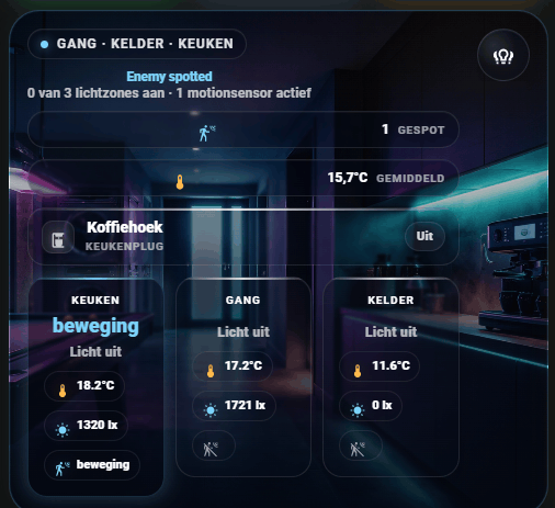

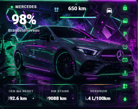

Sinds kort ben ik ook druk bezig met HA. Gelukkig wat apparaten overleden, welke meteen vervangen konden worden door nieuwe (smart) devices.
Hierbij mijn voorlopige ontwerp. Het doel is om zoveel mogelijk relevante informatie te tonen.
Afbeeldingslocatie: https://tweakers.net/i/G2cKyiPLx5WcpiYfL1uVwfhnpas=/800x/filters:strip_exif()/f/image/ZR4SYuyLPWoSTfgqLrCvuCS0.png?f=fotoalbum_large
Deze informatie toon ik op een Lenovo M10, welke strak tegen de muur hangt in een 3D geprintte case.
Aangezien de muur grenst aan mijn meterkast, heb ik een USB-C hoekconnector eraan zitten welke automatisch gaat laden zodra hij onder de 20% komt. Deze stopt weer bij 80% middels een Tapo P115.
- De lichten kunnen gedimt worden via de slider-button-card. Kunnen niet hard worden uitgezet door Philips wallswitches.
- Wanneer er een actie vereist is (zoals morgen de groene bak), krijgen deze iconen een andere kleur.
Uiteraard een knop om de auto voor te verwarmen (als ik nog rondloop met een bak koffie).
De batterij van mijn auto past zich automatisch aan naar een andere MDI als hij bijv 30 of 40% is. Treshold naar deze kleur staat op minder dan 25.
Verder gebruik ik voor notificaties Telegram. Denk hierbij aan
- De wasmachine is klaar (staat op zolder, vergeet ik mogelijk anders)
- Er staat iemand bij de voordeur
- De GFT bak moet morgen aan weg
etc.
De meeste zaken v.w.b. verlichting gaan vanzelf middels Hue sensoren (Gang, Technische ruimte, voorraad kast).
In praktisch elke kamer hangen Aqara sensoren voor de temperatuur en vochtigheid.
Dit is hem even voor nu, ook al merk ik dat er elke maand wel wat geschoven wordt.
Afbeeldingslocatie: https://tweakers.net/i/OQQtL5SzsZXkbFSbXVV1waO7FXA=/fit-in/4920x3264/filters:max_bytes(3145728):no_upscale():strip_icc():strip_exif()/f/image/HgPGORlrJVmt5ATHSdtMbr4z.jpg?f=user_large
Tips en/of feedback is welkom!

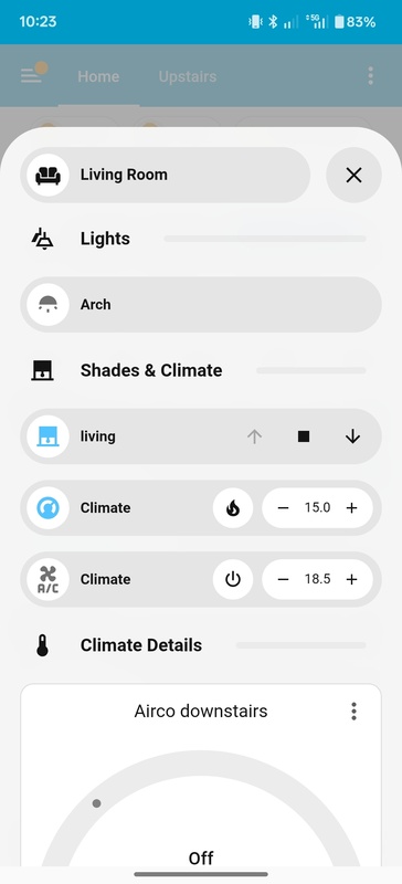

Afbeeldingslocatie: https://tweakers.net/i/q8DY81drRuW9vI_LP3nT-3SdsyE=/800x/filters:strip_icc():strip_exif()/f/image/IV3Jg9gpaXuIdBq83yLXXhIj.jpg?f=fotoalbum_large
Na de meest uitgebreide en gedetailleerde dashboards te hebben bedacht, ben ik nu juist bezig om het zo compact en overzichtelijk mogelijk te maken.
Rechts een paar items die alleen zichtbaar worden als ze relevant zijn (afzuiging geruime tijd op standje turbo, voordeur ontgrendeld, vaatwasser klaar, etc.).
Linksonder drie pagina's met relevante scenes, sonos groepen en toegang tot airco bediening, thermostaat e.d. (hoe vaak pas je die immers aan).
Alles is uiteraard klikbaar voor meer info.
Tablet is een Lenovo Tab One met de meegeleverde tablestand-case. Nu voor een spotprijs bij de bekende rode winkel te koop. Ik ben toch niet gek!
Nu alleen nog een keer een discrete USB C kabel vinden :*)

Afbeeldingslocatie: https://tweakers.net/i/2sro4Nu6iTVZN1VNQMfXmL6Ls0w=/800x/filters:strip_icc():strip_exif()/f/image/sA1f1dIMhfhRTrHWKmzhgfzo.jpg?f=fotoalbum_large
Sinds gisteren deze Xiaomi Redmi Pad 2 aan de muur middels Fully Kiosk. Ben er erg tevreden over!
Uiteraard een shelly in de muur om de tablet te laden/ontladen.
De screenprotector komt weer los, zie ik :z
De voeding heb ik in een muurdoos ingebouwd, dat is deze meneer:
https://www.amazon.nl/dp/...yo2ov_dt_b_fed_asin_title
De kabel die er dan aan verbonden zit is deze:
https://www.alibaba.com/p...-buyer.0.0.60ca76e9W9aWeY
De hoes is deze, de flap is er af gesneden:
https://www.gsm-hoesjes.n...i-pad-2-hoesje-zwart.html
[ Voor 33% gewijzigd door MarkyB op 11-02-2026 11:10 ]
Netjes! Gebruik jij charge guard met de Tapo P115?

Mijn Home Assistant-dashboard is opgebouwd met `button-card` templates en volledig responsive gemaakt voor mobiel, tablet en desktop.
De insteek was niet alleen iets bouwen dat er mooi uitziet, maar vooral iets dat thuis voor iedereen makkelijk te bedienen is. In één oogopslag zichtbaar is wat er aan staat, wat aandacht nodig heeft en waar evt op gehandeld kan worden, bijvoorbeeld door op tijd een melding te krijgen dat de vuilnis buiten moet of dat de CO₂-waarde te hoog oploopt en er geventileerd dient te worden.
Daarom heb ik veel dynamiek in de UI verwerkt. Waarden verkleuren zodra bepaalde grenswaardes of bepaalde statussen worden bereikt, in de kaarten pulsen (ademen) de chips maar de kaarten pulsen ook bij activiteit of bediening, teksten kunnen scrollen als de ruimte beperkt is en onderdelen passen zich visueel aan op basis van de actuele status. Daardoor is het niet alleen een frontend met data, maar ook een interface die feedback geeft.
Op het dashboard komen onder andere weer, afvalinfo, Raspberry Pi-systeemstatus, AdGuard Home, Solar, leefklimaat, verlichting, rolluiken en voertuigdata samen.
Daarnaast stuur ik bij bepaalde gebeurtenissen of waarschuwingen ook meldingen via Telegram naar de telefoons, zodat belangrijke info niet alleen zichtbaar is op het dashboard, maar ook direct als bericht binnenkomt.
De focus lag vooral op drie dingen: overzicht, dynamische feedback en laagdrempelige bediening voor het gezin. Alles is modulair opgezet, zodat kaarten en complete secties makkelijk herbruikbaar en uitbreidbaar blijven.
