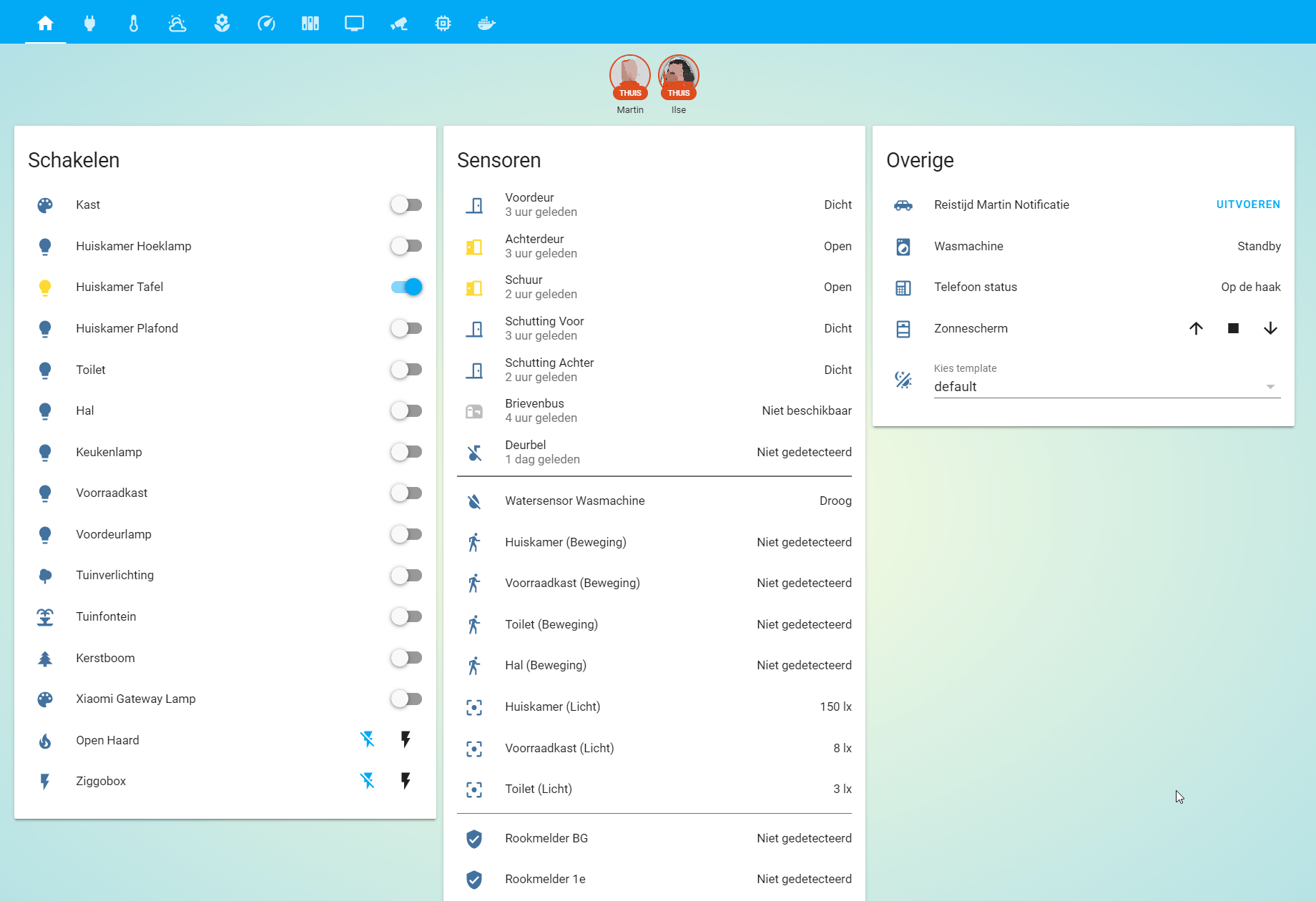

Setups
Danielson
Possible
renedis
jimzz
martinvdm
barrymossel
jimzz
royduin
KVN
PlatoNL
Jacko01

  • renedis
  • Laatst online: 28-09 08:55
Nog steeds erg veel "work in progress".
Het hangt bij mij ook op 2 plaatsen in de woning aan de muur op een tablet. Het moet voor mij dan ook overzichtelijk en rustig tonen. Daarnaast moet het een hoge WAF hebben.
Dashboard:
Afbeeldingslocatie: https://tweakers.net/ext/f/U0viGg0zTQ3Rz3lAwxkAamiW/full.png
Statistiekjes voor mezelf (hoog WIP gehalte):
Afbeeldingslocatie: https://tweakers.net/ext/f/NCbAnPz7hm3bV9PuMHgtfxNH/full.png
  • DennusB
renedis schreef op maandag 1 juli 2019 @ 11:42:
Dashboard:
Welke tablet heb je aan de muur hangen er voor ? :)
  • renedis
DennusB schreef op maandag 1 juli 2019 @ 11:57:
- Dell Venue 11 Pro (tweedehands via V&A)
- Pi touchscreen 7" (in de muur geplaatst)
Door gebruik te maken van de custom:layout-card resized mijn HA dashboard zich automatisch naar elke screensize :)

Screenshots
HA-1
HA-2
Afbeeldingslocatie: https://tweakers.net/ext/f/bYZ1Ly4qnj3kwEbqaG2w2Fdc/medium.png
HA-3
Afbeeldingslocatie: https://tweakers.net/ext/f/m18de5EqK4xhDWgLVeRXD99e/medium.png
HA-4
Afbeeldingslocatie: https://tweakers.net/ext/f/eb5N7a6uCpcIejdUhlSl5y7U/medium.png
Edit: oktober 2019 bijgewerkt
[ Voor 7% gewijzigd door martinvdm op 01-11-2019 19:58 ]

Niemand die de api van Home Assistant gebruikt voor een eigen interface te maken? :)
Ik had geen zin om me te verdiepen in de opmaak die HA gebruikt, daarbij denk ik dat ik op deze manier flexibeler ben :)
Afbeeldingslocatie: https://tweakers.net/ext/f/Uh2eQFKB6qomtnB6cVITGgkn/full.png
Ik moet nog een hoop sensoren installeren en lampen slim maken, als ik dat gedaan heb denk ik ook dat ik alles in kamers ga indelen.
Interface is ook nog niet klaar maar is een begin, alle sensoren/switches e.d. worden ingeladen vanaf Home Assistant, dus ik hoef geen config aan te passen ergens voor deze interface.
