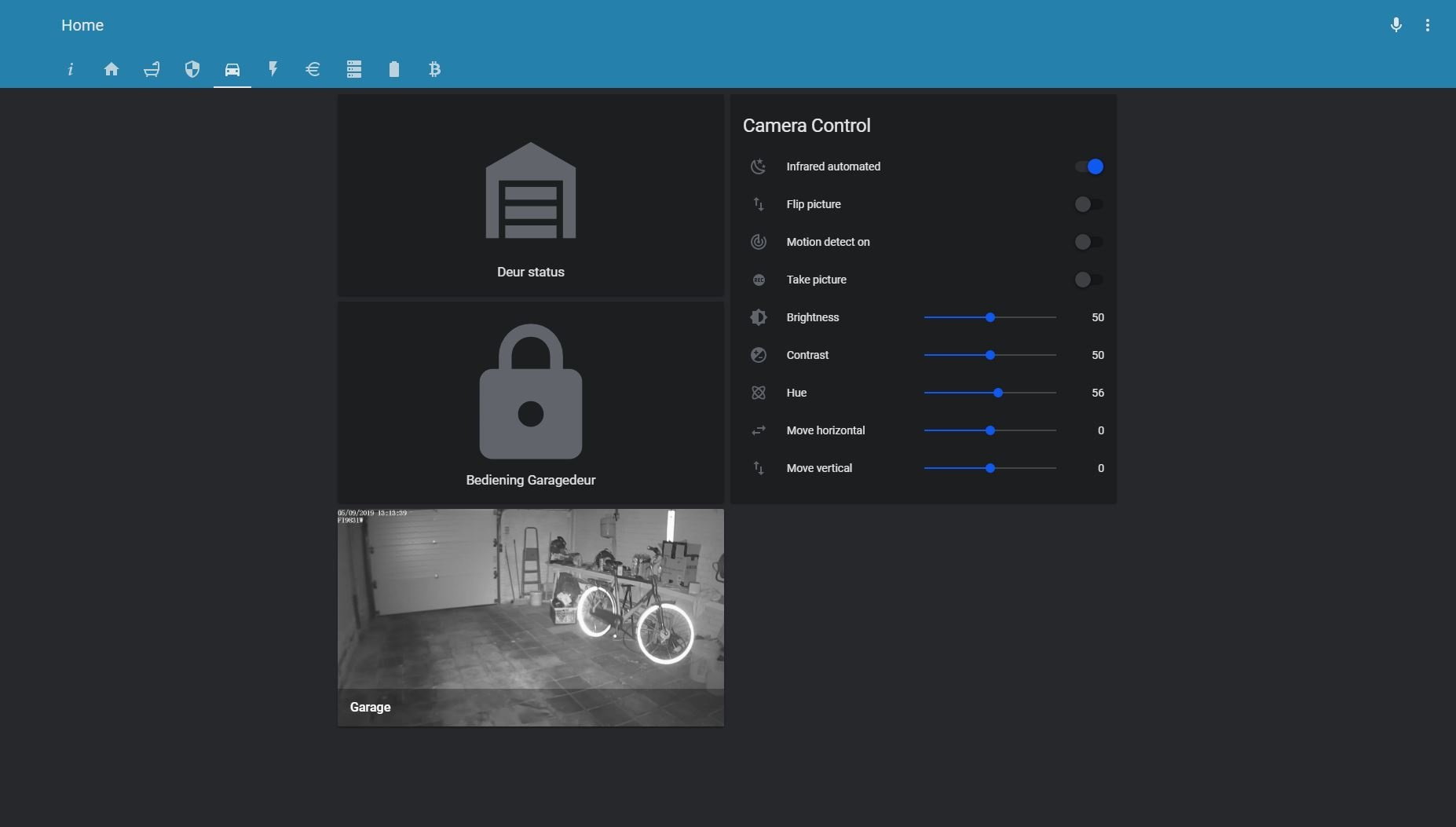

  • Jagermyster
  • Laatst online: 16:01
Software
  • HassOS 2.6
  • Home Assistant 0.98.3
Hardware
  • Intel Nuc NUC5PPYH
  • Aeotec ZW090 Z-Stick Gen5 EU
  • 7x Neo Coolcam z-wave bewegingsmelder
  • Fibaro FGMS001-ZW5 z-wave bewegingsmelder
  • 3x Neo CoolCam Door/Window Detector
  • 2x Philiotech PH-PAT02-B.eu Multisensor 2in1
  • 3x Fibaro FGWPE Wall Plug
  • 4x Neo Coolcam Wall Plug
  • Fibaro FGBS001 Binary Sensor
  • 5x Fibaro FGD212 Dimmer 2
  • 3x Qubino ZMNHDD1 Flush Dimmer
  • Qubino ZMNHND1 Flush 1D Relay
  • Qubino ZMNHBDx Flush 2 Relay
  • Vision ZG8101 Garage Door Detector
  • 2x OBO HANDS 125khz RFID Keypad access control system (https://tinyurl.com/y2euymxx)
  • 3x Google Home mini speaker (Keuken, kantoor, woonkamer)
  • Google Nest Hub (slaapkamer)
  • Amazon Echo Spot (badkamer)
  • Foscam IP camera (garage)
  • P1-kabel voor slimme meter
  • Mac mini als media pc (Kodi / Plex)
  • Ziggo Mediabox next
  • Nest Thermostaat
  • Logitech Harmony HUB
  • 2x Ubiquiti UAP Wifi Accesspoint
Automations
Verlichting
Redelijk basic, in alle ruimtes is een PIR aanwezig om de verlichting bij beweging aan te sturen. Doormiddel van de LUX meting in de PIR gaat de verlichting alleen aan wanneer dit wenselijk is.
De verlichting maakt onderscheid tussen dag in nacht, in die zin dat 's nachts de verlichting zwakker gaat branden dan overdag.
De verlichting in de woonkamer wordt automatisch gedimd zodra ik media afspeel op kodi/plex en sinds kort werkt dit ook met de Ziggo mediabox next.
De woonkamer verlichting gaat automatisch aan op een half uur voor zonsondergang, mits ik ook daadwerkelijk aanwezig ben (device trackers) en houdt rekening met de status van de media players. Als ik al een film aan het kijken ben op het moment dat de verlichting automatisch wordt ingeschakeld zal deze meteen in de gedimde stand gaan branden in plaats van de normale stand.
Garage
De garagedeur kan worden bediend vanuit HA op bijvoorbeeld de smartphone. Erg handig wanneer je eens op de fiets weg gaat zonder je hele sleutelbos mee te moeten nemen met daaraan de afstandsbediening O-)
Zodra de deur open of dicht gaat krijg ik hiervan een push melding.

Garage:
garage

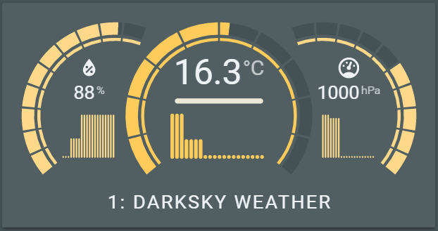

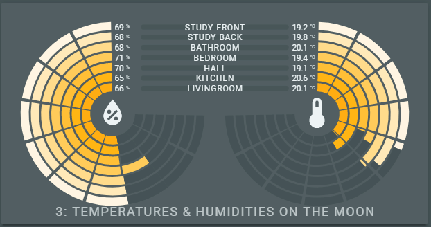

Zo, ik heb mijn flexible horseshoe card ook vrijgegeven. Zit inmiddels ook in HACS, dus het installeren is ook een makkie...
Dit zijn de 12 voorbeelden die ik heb gemaakt, en ook als voorbeeld in de repository zitten. Het is een volledige lovelace view die je met wat aanpassingen (entities) dus redelijk eenvoudig kunt hergebruiken...
Afbeeldingslocatie: https://tweakers.net/ext/f/3jaSI26J9QxHJa8rTriXFNNO/full.png
Draadje opgezet: https://community.home-as...ble-horseshoe-card/137850
Behalve het tonen van data van verschillende entities en attributen kun je dus ook lampen besturen zoals je ziet, compleet met (voorgedefinieerde) animaties.

Mijn nieuwe cockpit display met totaal 3 sensoren inclusief barchart over 20 uur voor trending.
Afbeeldingslocatie: https://tweakers.net/ext/f/zpZllgPjH51N5lNshWHf9Q86/full.png
Een card met 14 ringen, 14 sensoren, 2 icons, 7 lijnen (achter de teksten), 7 teksten/names en 1 area om aan te geven wat de mogelijkheden zijn. Kost wel ca 600 regels yaml, maar ach...
Afbeeldingslocatie: https://tweakers.net/ext/f/j4CVO2twlj78H5sNxOSjw9KI/full.png
Er zitten nog voldoende bugs in, maar dat mag de pret niet drukken natuurlijk.
Op me mobiel heeft de tweede een beetje kleine teksten, maar dat is een kwestie van splitsen over 2 cards en dan kan de tekst 2x zo groot worden. Voor nu een stuk compacter en hoef ik niet zoveel te scrollen als ik even wat wil zien. Onderlinge afwijkingen zie je ook lekker snel.
Komt tzt wel weer op github te staan :D
En JA, dit is één card met flexibele layout. Het is maar net wat je ervan maakt 8)

Screenshots:
Afbeeldingslocatie: https://i.imgur.com/YRv2wxF.jpg
Afbeeldingslocatie: https://i.imgur.com/2wfoGtk.png
Afbeeldingslocatie: https://i.imgur.com/BLp6LUK.png
Afbeeldingslocatie: https://i.imgur.com/0alm416.png

Printscreen's
Afbeeldingslocatie: https://tweakers.net/ext/f/qmmS7bja2dGj2mrxZDmchOoz/medium.jpg
Afbeeldingslocatie: https://tweakers.net/ext/f/Htl4mklIEbDR5cNDFkC0n98q/medium.jpg
Afbeeldingslocatie: https://tweakers.net/ext/f/GUabzzJDNowI2Ag2KmQNGP6g/medium.jpg
Afbeeldingslocatie: https://tweakers.net/ext/f/BCgKRsZvoK8UlWUVopmaWLwP/medium.jpg
Afbeeldingslocatie: https://tweakers.net/ext/f/mSDq0uZItLU1IswXY5c9aFdi/medium.jpg
Afbeeldingslocatie: https://tweakers.net/ext/f/Ond6u7CSzxft0kEaADCzQv3J/medium.jpg
Afbeeldingslocatie: https://tweakers.net/ext/f/4fMnPitbeP5w8AWMe23J2AmZ/medium.jpg
