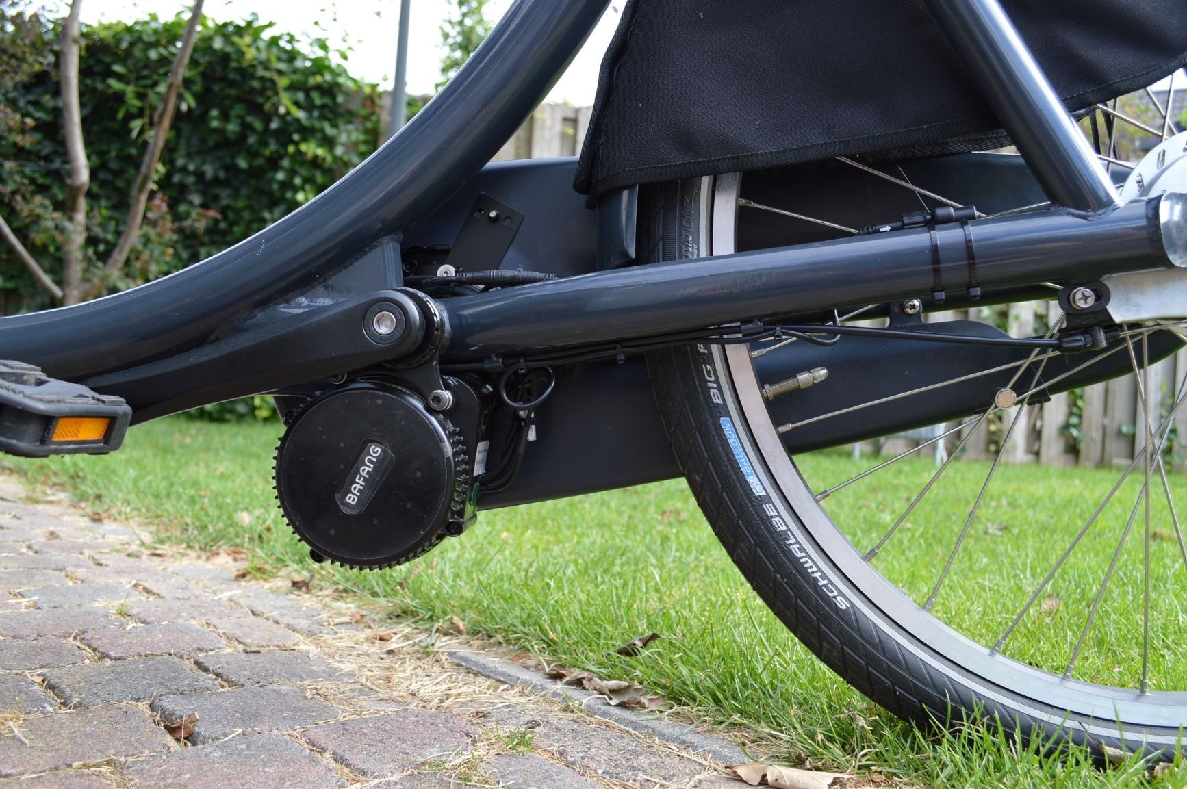

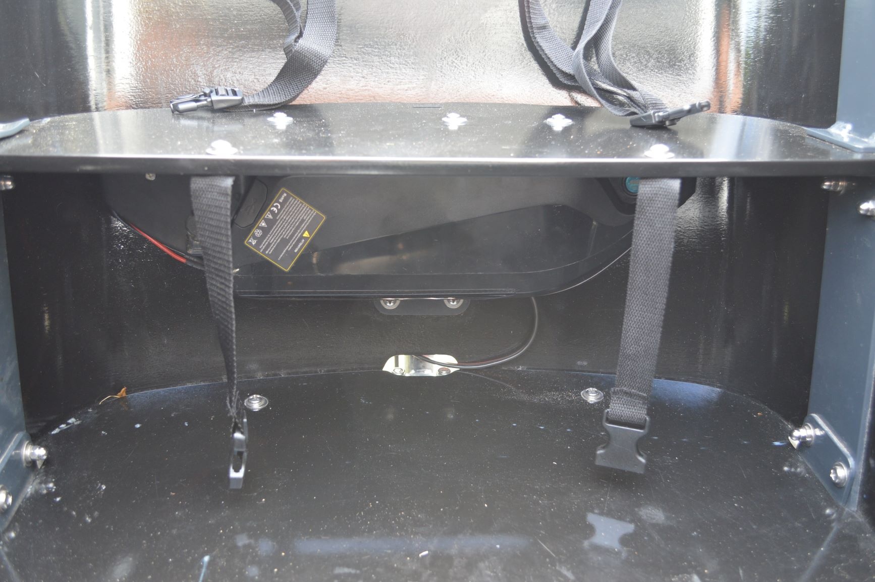

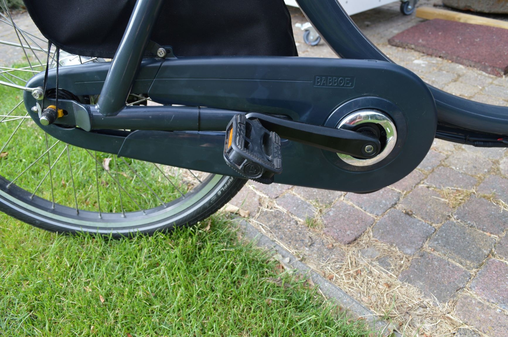

Voor wie ooit een bakfiets gaat ombouwen, mijn beknopte ervaring:
Afgelopen maandag heb ik de laatste hand gelegd aan de ombouw van de bakfiets van mijn vriendin, een Babboe Curve. Ik wilde heel graag de kettingkast behouden, en dat is gelukt.
Ik heb vulplaatjes (4mm) gemaakt om het tandwiel in lijn te brengen. Bovendien moest een klein stukje van een verstevigingsribben onder het frame worden weggeslepen. De cranks zijn vervangen door die van Bafang, maar de originele plastic sierdop in het midden heb ik passend gemaakt op het tandwiel, zodat dat bij benadering weer orgineel is. In de draaibank heb ik een circle diameter van 85mm afgetekend, daar 5 gaten geboord, zodat je die plastic ring weer kunt monteren.
Om de kettingkast te kunnen hergebruiken moet je een gat van ongeveer 130mm uit het midden halen. De bobbel die op het achterste deel zit, kun je er met een verffohn uithalen door hem te verhitten. Zo komt de achterkant van de kettingkast vlak tegen het huis van de motor zelf, zodat de ketting vrij loopt.
De motor was een Bafang BBS01B, en de accu een 14,5Ah accu. Beiden van PSPower. Het handgas heb ik niet gemonteerd. De bijgeleverde remhendels heb ik niet geplaatst, maar in plaats daarvan heb ik de versie gekocht met losse magneten. De bakfiets heeft links namelijk een hendel waar twéé kabels aan vast zitten, die tegelijkertijd beide voorwielen bedient. Verder heb ik ook nog een schakelsensor geplaatst. De accu is gemonteerd onder het achterste bankje in de bak; die zie je niet zitten. Het is even bukken om de accu eruit te halen, maar dat gaat verder prima.
Gisteren heb ik nog even gespeeld met de instellingen. Het fietst echt een heel stuk beter dan de bakfiets zónder motor. Ik heb de keep current omhoog gezet, en ik heb ook de maximale snelheden bij de laagste ondersteuningsstanden omhoog gezet. Ik zou niet zo goed kunnen bedenken waarom je op stand 1 niet gewoon heel weinig ondersteuning wilt, maar wel gewoon tot 25km/u.
Bafang levert een 44t tandwiel mee, terwijl het origineel 33 is. Dit is een fors verschil. Tot op heden heb ik er nog niet echt last van gehad, maar als ik in situaties kom waarbij de laagste versnelling niet laag genoeg is, dan koop ik een tandwiel met een lager tanden aantal. Helaas zijn die wat lastiger verkrijgbaar.
Mocht iemand de montagesleutel of de programmeerkabel willen lenen, dan kun je me altijd een pb sturen.
Mocht iemand belang hebben bij de ongebruikte remhendels, de kettingbeschermer, of het handgas, dan kun je me eveneens een bericht sturen.

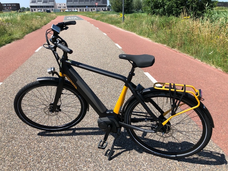

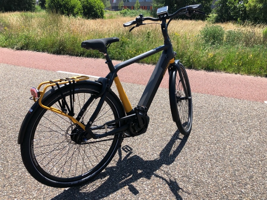

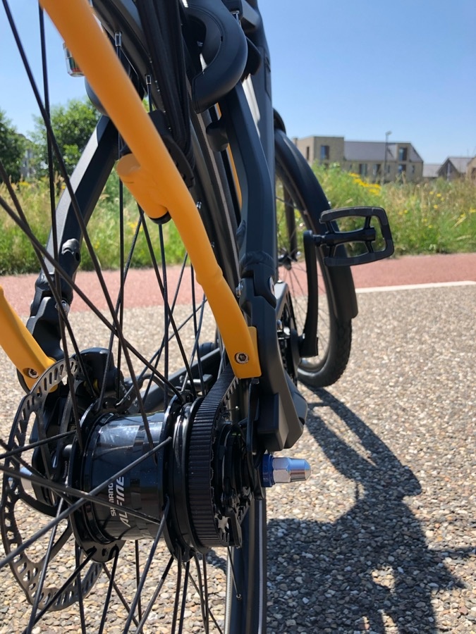

Hier een paar foto's. Tussendoor heb ik geen foto's genomen, dus ik heb ze alleen van het eindresultaat.
Afbeeldingslocatie: https://tweakers.net/ext/f/wZT5yYq02u1JxwrtwFPJLden/thumb.jpg
Afbeeldingslocatie: https://tweakers.net/ext/f/uHWfoqpY0k8yeHDgqd0J82F0/thumb.jpg
Afbeeldingslocatie: https://tweakers.net/ext/f/kys7V6et7sytLD8tVzmwJnGl/thumb.jpg

Gisteravond mijn Sparta M11ti smart op kunnen halen bij de fietsenmaker!
Sparta M11ti
Afbeeldingslocatie: https://tweakers.net/ext/f/MeYHUFU9DpGKabYVp8e6D9Vt/thumb.jpgAfbeeldingslocatie: https://tweakers.net/ext/f/n61YbqsoRlB9TtZ87YTWhk8n/thumb.jpgAfbeeldingslocatie: https://tweakers.net/ext/f/Z89rvgPiXFZ2DpCulwFYxslE/thumb.jpg
Nou, dat ding wil wel vooruit, wat een acceleratie! Zeker met de turbo hendel om dat extra duwtje in de rug te krijgen. Verder merkt je goed dat het een stijf frame is, hij is heel stabiel, maar daardoor wel zwaar. Dat is het enigste minpuntje, het is wat lastig om em uit de schuur te krijgen.

Na een maandje wachten was het dan eindelijk zo ver:
Mijn Sparta R5Te Smart staat op de stoep! oOo
Helemaal blij mee en ondanks dat in de wacht periode wat twijfels voorbij kwamen sta ik 100% achter de keuze.
Gisteren in de warmte even 2 korte ritjes gedaan voor 5km totaal.
Bevalt super en voldoet volledig aan de wensen. :)
De kleur komt in real life iets beter uit de verf dan online, is net iets donkerder in het echt. (i like it)
Gek genoeg zit er een verstelbare stuurstang op, deze staat online nergens vermeld en is ook niet zichtbaar op de online foto's.
Alleen maar een pluspunt dat die er al opzit, anders had ik die er op laten zetten.
Zorgt er net voor dat de zit houding semi-sportief is in plaats van volledig sportief. 8)
Als men vragen heeft over de fiets of graag iets wil weten roep dan gerust. ;)
Zal over enkele weken even mijn bevindingen plaatsen en hoe hij tot dusver bevalt.

Inmiddels heb ik bijna 3500 km gefietst en ik ben nog altijd erg blij met de aankoop. Het automatisch schakelen heb ik na een honderd kilometer uitgezet. Het werkte beter dan ik dacht maar omdat je eigenlijk niet teveel kracht moet zetten op schakelmomenten kun je beter zelf schakelen zodat je ervoor kan zorgen dat je precies schakelt wanneer je voeten op positie hoog+laag staan. Zo hoef ik eigenlijk nooit in te houden, de automaat wilde nog wel eens over de zeik gaan als ik wegfietste bij een verkeerslicht.
Ben zelf zeker geen voorstander van elektrisch schakelen. Ik bepaal in welk verzet ik vertrek of dijk op ga. Ik houd liever de regie in eigen hand.
Verder vallen me een paar dingen op waar wellicht iemand iets mee kan of misschien een tip voor heeft. Ik neem het in ieder geval mee bij de aanschaf van een volgende fiets.
[list=1]
• Met 1 losse hand vind ik hem redelijk onstabiel door de bochten gaan (frame niet stijf genoeg voor mij?).
• Als ik beide remmen in knijp dan is er een best groot 'gebied' snelheid+remkracht waarop de fiets nogal shaky wordt, misschien is trillen een beter woord.
Dat lijkt me niet pluis. Remmen moeten niet zompig zijn en ook het trillen bij remmen is niet goed.
• Het weergeven van een beetje betrouwbare accu lading vindt hij moeilijk. Zodra het onder de 40% valt moet ik hem opladen omdat ik hieronder niet meer zeker ben van nog 20 km ondersteuning op stand medium. Een groot probleem is het niet omdat het alsnog richting de 70 km per lading gaat op medium ondersteuning.
Bij mijn fiets moet je pas opletten als de lading beneden de 20% komt. Dan is de accu ook echt bijna leeg en zolang ik nog met gemak de 100 kilometer kan halen op 80% ben ik dik tevreden. Je zou eens de fiets helemaal leeg moeten trappen. Dan weet je zeker bij welk percentage je kunt fietsen. Ik vind 40% nou niet erg laag. Zou ik het in kilometers berekenen dan is mijn accu bij 65% op de helft en niet bij 50%. Het voltage daalt gestaag en zeker in de laatste 50% is geen 50% in de range. De laatste helft gaat altijd sneller dan de eerste 50% zodat ik 65% aanhoud als 'op de helft' zijnde
• De ketting wordt erg vies. Ben om de week aan het poetsen en smeren (ik fiets elke dag door weer en wind). Inmiddels al een schroefgat afgebroken van de kettingkast omdat ik hem zo vaak demonteer. Ik baal wel een beetje van de open kettingkast omdat ik tijdens het bestellen van de fiets dacht dat de kettingkast dicht was. Bij het ophalen van de fiets zag ik het en heb ik nog geïnformeerd of we daar wat aan konden doen maar het is best een lastig geval i.v.m. de Di2. Als iemand een idee heeft hoe ik hier een dichte kettingkast van maak dan hoor ik het graag! Chainglider beetje bijknippen misschien? :9 De uitdaging zit hem hierin (link naar jpg van 12gobiking.nl).
Niks mis met een chainglider als deze goed is afgesteld. De mijne gaat alweer bijna 10.000 km mee en ziet er nog steeds gaaf uit :)
• De ketting rekt erg snel uit. Wanneer de ketting te los wordt voel je het schakel systeem zich soms verslikken. Dat is zowat na elke 750 km. Hier moet je een afspraak voor maken bij de FM i.v.m. het kalibreren van sensoren. Ik ga niet elke 8-9 weken mijn fiets wegbrengen dus ik heb inmiddels zelf al een aantal keer de ketting weer strakker gespannen door het achterwiel opnieuw vast te schroeven. Als de sensoren nog ingesteld staan op originele kettingspanning vanuit de FM, dan is dit zelf spannen toch nog altijd beter dan veel te los lijkt me?
Ketting spannen kan ik prima zelf. Hier is het interval 2.000 km en dat valt mij nog enigszins mee. Het is een klusje van 10 minuutjes. Kalibreren doet mijn fiets bij het inschakelen. Dat is geen probleem hier en het valt me erg tegen dat dit door de vakman moet worden gedaan. Dat maakt onderhoud extra duur.
Edit: De ondersteuning stopt op 25,8 :'(

Mooie snelheid toch? De mijne bokt pas op 27,2 km/h en eerlijk gezegd is dat bijna nooit omdat mijn rijtempo rond de 22 km/h zit. Misschien mijn leeftijd, maar ik fiets voor het uitwaaien en voor mijn plezier. De tijd die je bespaard is nihil. ;)
