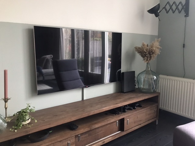

Nee want ik wil wel gebruik maken van de free look.
Welke pasta heb jij gebruikt en waar gehaald ? Zag dat je toch aardig wat schroefjes moet loshalen :X
Ik kan aan beide kanten een controller neerleggen. Heb mijn X ook al naar voren gezet. Stond altijd gelijk aan de glasplaten die je ziet. Vanavond maar eens weer op de meegeleverde verticale stand zetten en kijken bij een poje BF5 of hij dan nog steeds zo blaast. En anders ga ik echt de koelpasta vervangen.
OK. Tussenoplossing is de kortste pook gebruiken dan lijkt me. Minimale kans om hem per ongeluk te bewegen. En anders stimuleer je de economie!:)
Waar gaat de warme lucht heen die jouw X uitblaast? Warme lucht wil omhoog. Warme lucht kan niet goed door hout heen. Hoe warmer het om je X wordt, hoe meer warme lucht de X aanzuigt, hoe harder de fan gaat blazen. Je zal denk ik al verschil merken als je hem op de kast zet.

Verwijderd schreef op woensdag 1 april 2020 @ 14:59:
Setje thermal past besteld.
De warme lucht gaat via de achterkant omhoog maar de ruimte tussen de muur en het tv meubel is echt 2cm. Dus jouw opmerking klopt in mijn situatie als een bus. Van het weekend eens die One X uit elkaar halen...

@MRE-Inc miss een soort van ramp maken achter je Xbox, dat de uitgeblazen lucht richting die 2 cm geleid. Of gewoon een slang erop :+

LuisjeNL schreef op woensdag 1 april 2020 @ 19:54:
Heb een en ander al verplaatst :)
Afbeeldingslocatie: https://tweakers.net/i/tg1G_KeGbjpBxYUlfLNy2gwpUvA=/f/image/0xssFCUVVDrtk3bnMWCLlRMM.jpg

MRE-Inc schreef op woensdag 1 april 2020 @ 11:27:
Zo is mijn opstelling nu. Mijn One X is verre van stil en blaast echt zeer regelmatig. Omdat hij toch buiten garantie is, eens kijken of ik de koelpasta kan vervangen.
Gewoon doen. Alleen effe opletten met die thermal pads. Vooral een stukje bij de VRM's is wat fragiel.
Leuke set up trouwens. Heb je geen irritatie aan het binnen vallende licht of doe je gewoon de gordijnen dicht?

Vandaag komt er een pakketje met Arctic MX4 thermal paste. 12euro inclusief verzenden bij Azerty.
Gistermiddag dus de X vertikaal geplaatst boven op het tv meubel en 's avonds 2 uurtjes Battlefield 5 gespeeld. Normaal hoorde ik de fan dan hard draaien, nu niet meer, terwijl ik er op 1,5 meter af zit. Nu moest ik echt mijn hoofd bij de console houden om het te horen. Ja, tijdens BF5 zoemt de fan dus wel de hele tijd, maar nauwelijks hoorbaar. De console zelf is ook een stuk koeler als je je hand erop legt.
Het is dus niet aan te raden om de X in kastjes te plaatsen mits die ruimte genoeg heeft aan de achterkant.
Verder nauwelijks last van binnen vallend licht @Mosin De tijd dat ik overdag kan gamen, is nihil gezien werk en jonge kinderen. En als ik overdag kan gamen, dan doe ik de gordijnen dicht.

Waar je mits schrijft, bedoel je tenzij denk ik. :) Maar dan nog, zolang de warme lucht er niet uit kan maakt het niet zo veel uit of hij ver van de muur staat of niet. Hij zal op enig moment gewoon het kastje opgewarmd hebben (als de lucht nergens heen kan, en dan krijg je dat geblaas. Daar gaat thermal paste niet tegen helpen. Vervangen is alleen nodig als de oude paste gesmolten/verhard is door alle hitte uit het verleden.

Verwijderd schreef op donderdag 2 april 2020 @ 10:03:
Je hebt gelijk omdat er "niet" staat :)
Ik weet alleen dat warme lucht stijgt, althans dat kan ik me van vroeger op school nog herinneren. De warme lucht zou wel zijn blijven hangen en zoals je al zei gisteren, zal die warme lucht dan weer aangezogen worden en eea nog warmer maken van binnen.
Hoop dus dat die thermal paste dus niet vervangen moet worden. Ik kijk het nog een paar dagen aan (toch geen tijd tot aan het weekend). Moet wel eerlijk bekennen dat mijn X al sinds de release op die plek in het tv meubel heeft gestaan :/

MRE-Inc schreef op donderdag 2 april 2020 @ 10:14:
Mjah, eind van het jaar staat er toch een Series X...
Koelpasta hoeft normaalgesproken niet vervangen te worden. Zie ook de opmerking van @wom een pagina terug. Je moet het wel erg opgestookt hebben, wil het nodig zijn. Je doet ook weinig aan warmte in de One zelf door de pasta te vervangen. Pasta zorgt voor goede geleiding tussen een koelblok en een processor zodat de processor zijn warmte kwijt kan. Pasta vervangen lost een ander probleem op dan dat jij had (processor wordt niet meer gekoeld door oide/harde pasta versus de uitgeblazen warmte kan nergens heen). Maar wat lul ik allemaal, je hebt het inmiddels allemaal al door. :)
