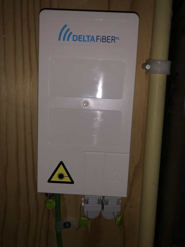

Zeer interessant, lijkt een nieuwe ontwikkeling want deze wordt nog niet verstrekt.

De slede zorgt niet voor bescherming, er zit een soort van afsluitklepje op het aansluitdeel wat dicht gaat als je de connector eruit haalt. Dit klepje kan de oorzaak zijn dat je slede er niet meer uit wil, dan blijft er wat achter hangen. Helaas geen foto van anders had ik die hier gepost.
Dat van dat klepje heb ik gezien.
Ik kan mij heel goed voorstellen dat DFN de FTU’s tegenwoordig bij Attema bestelt met slechts 1 slede. Rechts wordt tegenwoordig niet meer gelast dus die kan dicht en afgezegeld worden.
Maar dat is dus niet gebeurd. Rechts zit helemaal niets. Er is weliswaar rechts geen glasvezel aanwezig die kan beschadigen maar het inwendige is niet afgesloten en er kan dus stof in komen of erger nog er kunnen beestjes in kruipen. Ik had toch echt liever een lege slede gezien daar.
Het nut van een slede is eigenlijk niet aanwezig gezien je bij het modem al een kabel krijgt met slede er omheen. Gezien DFN tegenwoordig flinke aantallen aan het opleveren is, is een besparing van 10 cent per FTU toch al snel een flink bedrag per jaar.
Jaja, het moet echt voor de bodemprijs...

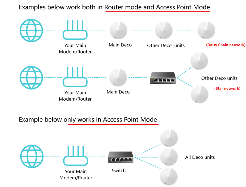

zonoskar schreef op maandag 18 september 2023 @ 12:34:
Kan ik dan beter het modem in bridge zetten? Maar als ik wired backhaul wil, moet de Deco in AP mode volgens mij, dus iemand moet dhcp doen.
Ik zal eens alles via de wifi van het Delta modem dien, kijken of dat stabieler is.
Voor wired backhaul hoeft de deco niet in AP mode.
Maar je modem kan niet in bridge, dus dat is je router, en dan moet de deco in AP mode.
Het makkelijkst is je deco's in een switch prikken (en die switch in het modem) of 1 deco bedraad op je modem en de andere deco's bedraad aan elkaar.
Afbeeldingslocatie: https://tweakers.net/i/veT_jkW7xYZnhriXPAzVf4jEwSA=/800x/filters:strip_exif()/f/image/xMFtRkOnFuQBXMg3b4huadzs.png?f=fotoalbum_large
[ Voor 21% gewijzigd door mrwiggs op 18-09-2023 14:16 ]

Ja, zo heb ik het aangesloten. Modem naar switch, alle deco's op de switch. Tv heb ik op een poort van een Deco aangesloten. Deco staan in AP mode.

Oke lijkt dan goed. Dan even direct bekabeld op het modem een speedtest uitvoeren lijkt me.

Kan het zijn dat mijn switch overloaded werd? Ik heb nu alle Deco's op een 2.5GBit switch gezet aan de 2.5 GBit poort van het modem en alle overige zut op het oude 1GBit switch op een 1GBit poort van het modem. Nu lijkt het erop dat de snelheid goed blijft, ook van de wifi. Ik haal nu 600Mbit down, 700 up.
Natuurlijk, niet alle apparatuur kan met hoge snelheden om. Dus die mogelijkheid is altijd.
Ik ga er vanuit dat je dat bekabeld test, want via de WiFi van de Deco's ga je maximaal zo'n 550Mbps halen. Dat is niet de ~940Mbps ziet die maximaal mogelijk is met 1Gbps apparatuur ligt meestal trouwens aan de manier van testen.

bjusterbaarlik schreef op maandag 18 september 2023 @ 11:23:
Nee dat krijg je problemen omdat IEEE 1905.1 protocol wordt tegengehouden. Zowel vanuit Delta als TP-Link geeft aan dat je het zo niet moet aansluiten.
Dat laatste wat je zegt klopt niet (en is ook al eerder gepost):
TPlink zelf zegt het volgende:
https://www.tp-link.com/us/support/faq/1432/
Note: When Deco works in Router mode, it’s not suggested to connect more than 1 deco unit to the existing router directly, as it may cause a network loop.
When Deco works in Access Point mode, it’s no problem to connect more than 1 deco unit to the existing router directly.

https://community.tp-link.com/en/home/forum/topic/98898
Toch wel, ook zelf getest trouwens. En zoals je zelf al zei dit is meermaals door anderen gepost. :P

zonoskar schreef op maandag 18 september 2023 @ 19:47:
Zeker er is een broadcast loop mogelijk op een netwerk. En dat kan ook draadloos ontstaan, door een configuratie foutje.
Je modem kan niet in bridge las ik, dan is volgens mij de de aanbevolen methode om de Deco's in AP mode te schakelen en bedraad aan te sluiten. De onderste van de gedeelde plaatjes.

bjusterbaarlik schreef op woensdag 20 september 2023 @ 07:16:
Ik heb door de jaren heen nog nooit problemen gehad met meerdere Deco's in AP-modus op het Delta modem, zowel via het Coax Sagemcom als de Genexis & Nokia glasvezel modems.
Deze modems ondersteunen gewoon IEEE 1905.1 en als het niet werkt, heb je foute firmware of is er iets anders fout op het netwerk.
De link waar je naar verwijst geeft toch juist aan dat je meerdere TP-link Deco's prima direct achter de router aan kan sluiten zolang je de TPlink in access point modus plaatst?
Of doel je op:
"Q5: Why my Deco units become unstable once they're connected via a switch?
The Deco Ethernet backhaul feature is based on the standard IEEE 1905.1 protocol. However, we find that some switches, mainly the D-Link switches, will not forward packets based on IEEE 1905.1 protocol, causing all Deco units in a network loop and becoming quite unstable, you might consider changing another switch or contacting switch’s support directly. TP-Link Switches are mostly compatible with our Deco’s Ethernet backhaul." ?
Ik heb mijn Deco's al jaren direct via ethernet aangesloten gehad op een Genexis modem/router en nu een Nokia en nog nooit IEEE 1905.1 gerelateerde problemen ervaren.

Schweino schreef op donderdag 21 september 2023 @ 00:51:
Ik zie dat niet?
  • MrJoery
Op deze pagina staat dat netjes omschreven:
  • mrwiggs
  • Laatst online: 18:27
MrJoery schreef op donderdag 21 september 2023 @ 08:18:
Heel vreemd. Ik deed dit eerst ook en alles leek goed te werken, maar toen gaf Delta aan dat ik dit niet moest doen. En sommige TP-Link docs lijken dit ook te zeggen, maar soms zijn ze dus tegenstrijdig.
Het zit nu ingeplugd op een losse switch maar nu geeft de Deco app aan dat de Deco's wireless met het hoofd-Deco zijn verbonden :'(
Of doel je op:
Ik heb het vandaag nog een keer speciaal voor jouw getest met Nokia B router en Deco M5's en ethernet backhaul werkt niet via de router dan gaat die naar draadloos. Switch ertussen en ethernet backhaul werkt.

bjusterbaarlik schreef op vrijdag 22 september 2023 @ 18:56:
Dat is erg bijzonder, hier werkt exact dezelfde setup namelijk probleemloos (4x Deco bedraad rechtstreeks op Nokia modem): Woonkamer, Meterkast, Kamer 1 en Kamer 2.
De overige 2 deco's zijn draadloos aangesloten want geen ethernetkabel in die ruimtes aanwezig.
De bedrade deco's zijn ook doorgelust naar andere apparatuur (bijvoorbeeld een PC en een playstation 5) en deze apparaten trekken mijn volledige gigabit lijn dicht wat aantoont dat de Deco's de volle bekabelde snelheid doorgeven.
De deco's staan uiteraard in access point modus ingesteld. Wellicht staan de jouwe in router modus ingesteld?
Afbeeldingslocatie: https://tweakers.net/i/l9xYhZlNQv2ImPxC8GkkxT7TCww=/x800/filters:strip_icc():strip_exif()/f/image/lpsWGr5tVqv49TkmK8OGtDu0.jpg?f=fotoalbum_large
Afbeeldingslocatie: https://tweakers.net/i/nQ6Vm0YQeh1-GhRvtSV4WUfG1Gw=/full-fit-in/4920x3264/filters:max_bytes(3145728):no_upscale():strip_icc():fill(white):strip_exif()/f/image/L8EaCglVyvsLqAUu7xr2G6LF.jpg?f=user_large
Wat zou het verschil kunnen zijn?
En eerder met mijn vorige Genexis modem heeft het op deze manier ook probleemloos gewerkt.
[ Voor 52% gewijzigd door Schweino op 23-09-2023 14:42 ]

  • Schweino
  • Laatst online: 23:07
EWS99 schreef op zaterdag 23 september 2023 @ 14:43:
Ik heb wel medelijden met jouw buren 🙈. Die zullen aardig hun best moeten doen om nog een beetje wifi te kunnen hebben (hier niet veel anders hoor)
Helaas is dit de enige manier om dekkend wifi in huis te krijgen met de Deco's, veel stalen balken etc
[ Voor 3% gewijzigd door Schweino op 23-09-2023 14:49 ]
  • bjusterbaarlik
  • Registratie: December 2022
Schweino schreef op zaterdag 23 september 2023 @ 14:36:
Nee gewoon access point. Heb er ook honderden geïnstalleerd trouwens. :+

  • Pentiummania
  • Laatst online: 20-07 23:14
Pentiummania
i.imgur.com /X6rHMRT.jpg
Afbeeldingslocatie: https://tweakers.net/i/_KAn8ufqfsy_TY1GsYojGApn5T4=/x800/filters:strip_icc():strip_exif()/f/image/mZgK5KezjAzgVo0xfhheYsl8.jpg?f=fotoalbum_large
Die hangt alvast, moet maar even kijken hoe ik mijn pc aan kan sluiten via een netwerkkabel want het modem komt dan ook in de meterkast te hangen ? Groene glasvezelkabel is wel iets van 50+ meter, en dan kwam er nog wel bijna 10 meter uit de grond. Gelukkig is het een redelijk hoge kruipruimte, dus dat viel denk ik op zich wel mee.
Ze adviseerden mij om pas Vrijdag Delta te bellen, want dan zou alles wel in het systeem staan. Ik heb wel het een na laatste vinkje al zoals te zien is op de screen shot foto die ik eerder heb geplaats.
Als er een monteur langs komt, zijn deze dan (bijna) altijd van Guidion ?
[ Voor 3% gewijzigd door Pentiummania op 27-09-2023 08:54 ]
win a gamepc: https://beamstream.gg/giveaway/beammeup https://kick.com/BeContent https://www.twitch.tv/Amazoontje https://beamstream.gg/what-is-beam
  • Zwartoog
  • Laatst online: 17:44
Pentiummania schreef op woensdag 27 september 2023 @ 08:48:
Je kunt ook een lange glasvezel kopen, dan kun je je modem zelf elders neerzetten als je wilt.
  • Pentiummania
Pentiummania
Zwartoog schreef op woensdag 27 september 2023 @ 09:08:
Klinkt simpel, heb je hier zelf ervaring mee ? Kan misschien een dure grap worden, lijkt me duurder als een utp netwerk kabel.
