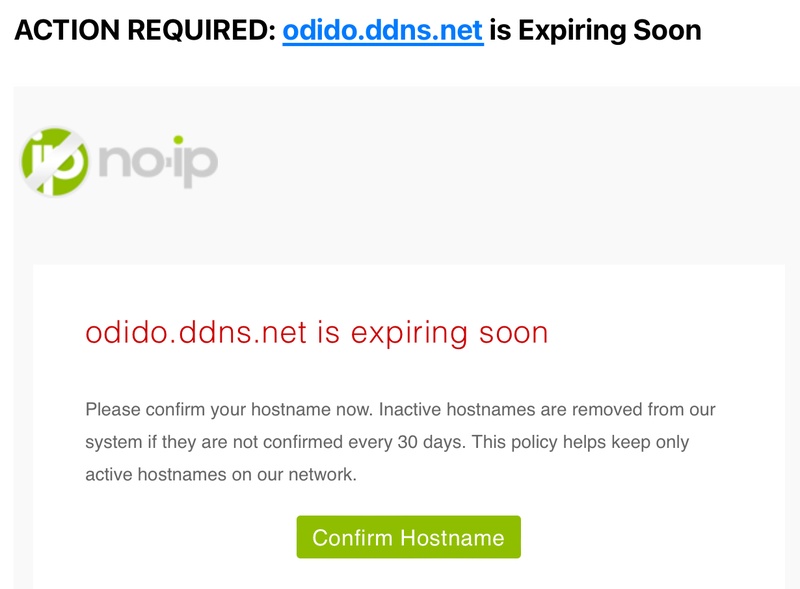

rowicom schreef op maandag 6 januari 2025 @ 20:57:
Excuus, dat krijg je van een zin bewerken en dan niet meer nalezen.... ''maar de interval om het huidige adres te bevestigen'' bedoel ik. Bij veel DDNS-providers kun je een gratis account krijgen voor 1 domein, maar ook al wijzigt je ip niet, je moet minimaal eens in een periode (varieert vaak van 1 tot 3 maanden) bevestigen dat je ''nog in leven'' bent. Dat kan door een client van die provider op je pc of laptop, je kunt dat handmatig doen op de site van de provider en je kunt dat soms middels een link in een mail van de provider bevestigen. Maar ik zag in de GUI van dd-wrt dat die dat ook automatisch voor je kan doen. Zie plaatje hieronder. De vraag is nu of die Nokia dat ook periodiek doet. De Ubee1318 van Ziggo doet dat wel.
Nee, zo werkt noip (helaas) niet. Je krijgt elke maand een dergelijke e-mail voor de gratis accounts:
Afbeeldingslocatie: https://tweakers.net/i/dDOJoJsSpaqf9FauTJmV9r9e6cQ=/800x/filters:strip_icc():strip_exif()/f/image/PAiWooc61AXR1Cho467eJ8Pj.jpg?f=fotoalbum_large
En als je op die button klikt kom je op een pagina met een captcha en af en toe zo’n aantal foto’s waar je een bepaald kenmerk moet opzoeken. Dit is niet te automatiseren.
Je account o.i.d. gaat niet verloren als je in een maand geen IP updates hebt.
Overigens krijg je bij noip op een gratis account drie domains. En meerdere gratis accounts werkt als je meer dan één e-mail adres hebt.

Toch als je naar mijn plaatje kijkt, zie je dat dd-wrt wel een voorziening heeft om het ip periodiek geforceerd te updaten. Heb je daar ervaring mee opgedaan, Ernst? Weet je zeker dat dit bij noip niet werkt?

rowicom schreef op maandag 6 januari 2025 @ 22:21:
Tja, geen idee waarom dd-wrt dat implementeert. Misschien een standaard setting die bij andere DDNS diensten wel functioneert.
Ik heb vele maanden geen IP verandering op mijn Caiway glasvezel, nergens die setting en account blijft geldig zolang ik die maandelijkse e-mail maar opvolg. En ik heb op een PC op die glasvezel verbinding de DUC client, die controleert elke 5 minuten de verbinding en het IP adres, en toch ontvang ik die maandelijkse e-mail.
Dus een regelmatig contact tussen router, de DDNS cliënt en de noip back-end betekent voor een gratis account nog steeds dat je zelf actie moet ondernemen.
