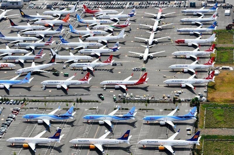

Ik kwam zonet nog een lading MAX'jes tegen:

En die zullen daar nog een lange tijd mogen blijven staan.
FAA chief has no timetable for Boeing 737 MAX approval
But he said the agency is still waiting for Boeing to formally submit the software upgrade for approval, and emphasized the FAA has not decided on the revised training requirements, including whether to require simulator training.
Ze hebben tijd :z
A spokesman for the European Aviation Safety Agency said on Wednesday that it would complete an additional independent design review of the plane once the FAA approves Boeing’s proposed changes and establishes “adequate training of Boeing MAX flight crews.”

XWB schreef op donderdag 23 mei 2019 @ 00:12:
Vraag me af waar de mensen die daar hun auto parkeerden nu hun auto neer zetten.

Deadsy schreef op donderdag 23 mei 2019 @ 19:15:
Elke werknemer krijgt nu ipv een company car een company vliegtuig ;) dus ze zetten hun 'auto' nog steeds op dezelfde plek als voordien. :P
Nee zonder zwans, ik vermoed wel dat Boeing nu voor de werknemers busjes ofzo heeft ingezet zodat degene met de auto, die nu buiten bedrijfsterrein moeten parkeren, zo naar de fabrieken gebracht worden. Hoeveel vliegtuigen maakten ze per maand normaal? 56?
  • Deadsy
  • Laatst online: 13:13
bottom line schreef op donderdag 23 mei 2019 @ 19:46:
Geen idee, maar denk dat ze snel geen ruimte meer hebben.
Misschien iets organiseren dat de werknemers er eentje mee naar huis nemen om daar neer te zetten
baas: boeit me niet hoe je hem meeneemt, jij moet vandaag een vliegtuig mee naar huis nemen/.

Deadsy schreef op donderdag 23 mei 2019 @ 20:22:
Als je per parkeervak een parkeerkaartje nodig hebt, zou ik ze in ieder geval niet in Amsterdam-centrum stallen :+
WEES BLIJ !!! Hier had uw advertentie kunnen staan...
  • Deadsy
Oekiejoekie schreef op donderdag 23 mei 2019 @ 20:26:
Dan kunnen ze volgende maand chapter 11 aanvragen.
