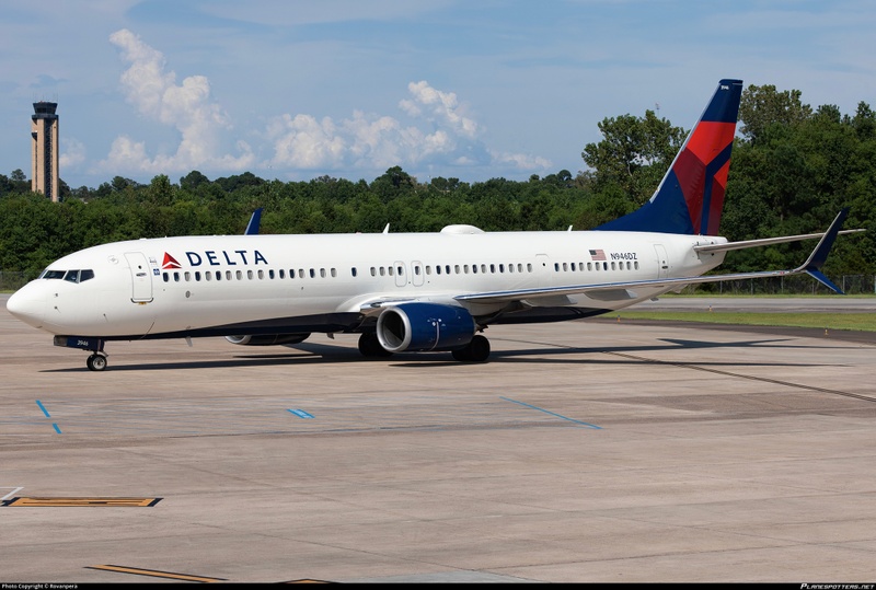

franssie schreef op zondag 7 januari 2024 @ 18:57:
@chippie777 ouderdom van het ontwerp, niet van deze kist specifiek (want die zijn recent).
Omdat ze steeds langer worden, moeten er nooddeuren geplaatst worden op plekken waar daar in het originele ontwerp geen rekening mee gehouden is. Dat doet iets met de constructie.
Nu is er nog geen harde data (dat zal wel een jaar duren) waarom deze 'pleister' eruit knalde, maar ook gezien de andere incidenten met de MAX, lijkt het maximaal uitrekken van het originele ontwerp nu wel bereikt te zijn (pun intented).
Helemaal nieuw is dit toch niet op de 737? De 737-900ER, wat dus nog een NG versie is, heeft ook deze 2 extra deuren. Dat model vliegt al rond sinds 2007.
Afbeeldingslocatie: https://tweakers.net/i/HUS7-JxzAjuKrHJcClQ_-spp-qU=/800x/filters:strip_icc():strip_exif()/f/image/oaHVkjQNyzUO1Pbt8ZfS99kL.jpg?f=fotoalbum_large
  • chippie777
  • Laatst online: 20:59
@cordonbleu dat is waar ook! Zijn er niet veel van gemaakt maar inderdaad zelfde deur op het eerste gezicht.

Afbeeldingslocatie: https://tweakers.net/i/gNpMp29QX7OBr8jn0JFDlAwYszc=/full-fit-in/4000x4000/filters:no_upscale():strip_exif()/f/image/RqhlqS1jrPmCHmO583cEXLZo.png?f=user_large
Ik las ergens dat Boeing de secundaire (kwaliteits)controle had wegbezuinigd omdat ze meer tijd gaven aan de mensen die het spul in elkaar zetten, zodat ze het beter konden doen? Klinkt als een management guru...
