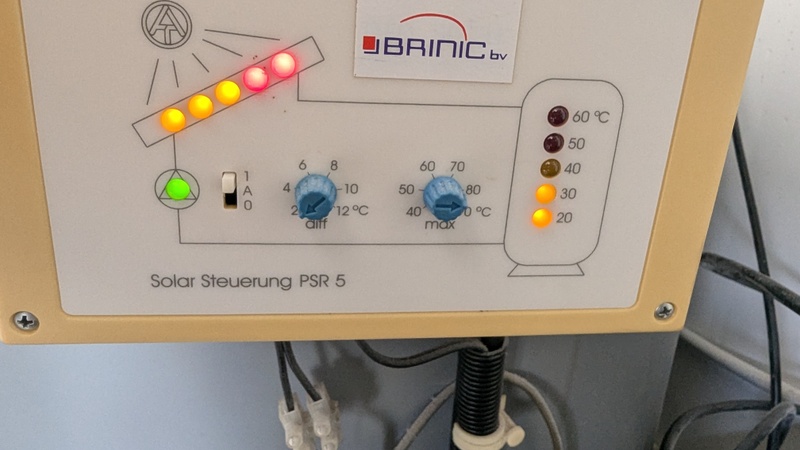

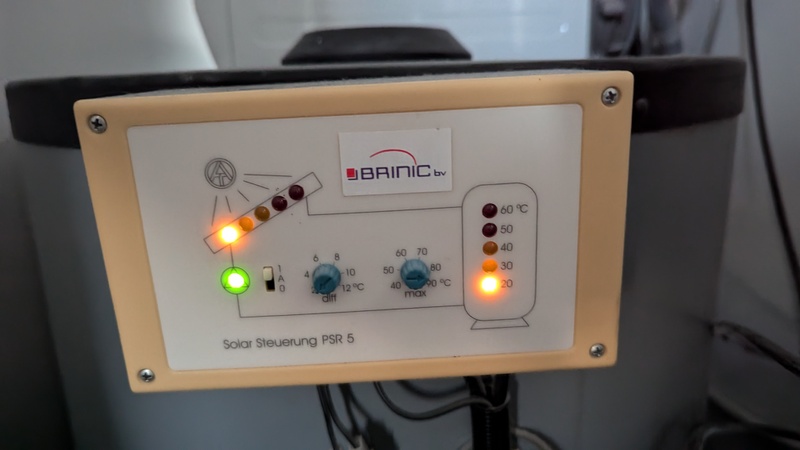

İn mijn nieuwe huis heb ik zonneboiler. İk heb geen handleiding, daarom hoop ik dat iemand hier mij kan helpen ( zelfs Google kon mij niet helpen). Het gaat om de volgende boiler. Afbeeldingslocatie: https://tweakers.net/i/zYE3UH0zLP5AZsgkQeL0YMiMrsQ=/x800/filters:strip_icc():strip_exif()/f/image/8bEFxNsoFbsm9d87jr0AsoWC.jpg?f=fotoalbum_large
Afbeeldingslocatie: https://tweakers.net/i/PuYfOf0ENqK3smiRae2j7IaX4VI=/x800/filters:strip_icc():strip_exif()/f/image/ymMMfHwBmyye2cOuCxdhNodD.jpg?f=fotoalbum_large
Afbeeldingslocatie: https://tweakers.net/i/VwoBJppNMpb8Ube_uuFwWWdSeuI=/800x/filters:strip_icc():strip_exif()/f/image/GjadEtItTTTnkUaTyEsx0n0m.jpg?f=fotoalbum_large
Hoe kan ik weten of er nog water in zit en of het überhaupt werkt?

cgok schreef op maandag 16 september 2024 @ 20:14:
İn mijn nieuwe huis heb ik zonneboiler. İk heb geen handleiding, daarom hoop ik dat iemand hier mij kan helpen ( zelfs Google kon mij niet helpen). Het gaat om de volgende boiler. [Afbeelding]
Geen handleiding is niet zo erg. Het is een simpel ding.
De drukmeter staat op 0, er staat dus geen druk op, ofwel helemaal geen, danwel drukloze glycol er in.
De controller is vrij simpel. Als ik de lampjes zo zie “lage temperatuur”. Het zal wel nacht zijn? Zonder doorstroming zou je verwachten dat de collector overdag wel heet wordt.
-> dus overdag testen… gaat de temperatuur omhoog?
Dan ook testen… gaat de pomp lopen? (Licht gezoem, evt schroevendraaier erop en handvat tegen je oor, dan hoor je het wel). Als dat de pomp loopt dan doen zowel de sensoren als de controller het en ook de pomp.
Dan wordt het dus bijvullen.
Als de pomp niet loopt dan is de pomp stuk, of de controller.
Eerst maar eens kijken hoe het overdag gaat dus.
Nb… als het niet werkt…. Ik zou er niet veel,geld aan uitgeven. Je hebt naar mijne inziens meer aan pv panelen.

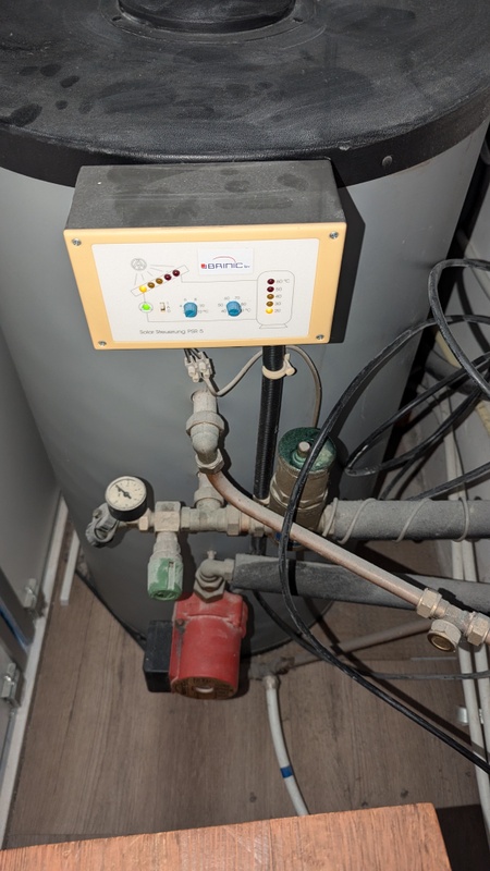

Hij zoemt, trilt. Dus ik denk dat hij nog werkt.
Afbeeldingslocatie: https://tweakers.net/i/V-efQyo_LZrhpJY1aYOh0grFqL4=/x800/filters:strip_icc():strip_exif()/f/image/PsruwBOpxj5LvHqcUmiea7Aa.jpg?f=fotoalbum_large
Afbeeldingslocatie: https://tweakers.net/i/ZKoetSffnxWJfpkXUNeH09H4M4I=/x800/filters:strip_icc():strip_exif()/f/image/MKEBJM9PZAKNOkeWkrfHLGQv.jpg?f=fotoalbum_large
Dit is zeker de vulpunt? Weet je ook tot hoeveel ik moet vullen?

@cgok Tik voor dat je 'm bijvult ook even op het expansievat. Dat zou leeg moeten zijn (stikstofgas = klinkt hol), niet vol met water.
Voor de vuist weg: pakweg 1,5 bar. Als de bovenzijde van de collector meer dan 5 meter boven die drukmeter zit, zou ik daar 0,1 bar per extra meter bij optellen.
Je vermindert hierbij uiteraard het percentage glycol (antivries) in het mengsel. Een kleine bijvulling kan vaak wel, maar eigenlijk zou je bij zo'n onbekende starttoestand ook het glycolgehalte moeten meten. Ik zou 't in elk geval rustig aan bijvullen, bij draaiende pomp. (Dan heb je niet op één plek 'puur water', wat in zo'n buis maar langzaam kan mengen.)
Je zou snel resultaat moeten zien (- maar 'n liter of twee nodig ? -) dus stop wanneer alles wat je erin stopt er wellicht elders weer uit spuit..

@cgok De controller lijkt op continu rondpompen te staan, niet ideaal bij een zonneboiler :P Ik gok dat A de automatische stand is. Gaat hij in die stand uit, bij weinig zon?

  • cgok
  • Laatst online: 08-10 23:36
Gwaihir schreef op dinsdag 17 september 2024 @ 10:38:
İk denk dat ik iemand anders naar laat kijken.
Kan ik tot die tijd de boiler helemaal uitzetten? Stekker eruit?
  • Stefannn
  • Registratie: Januari 2023
  • Laatst online: 19:20
cgok schreef op dinsdag 17 september 2024 @ 16:56:
Vandaag overdag gekeken?
De temperatuur van de collectors moet enorm hoog zijn geweest. Zonder pompen, zonder medium moet dat 100 graden of meer zijn geweest.
Zo niet: dan is er iets stuk. Controler of sensoren.
Yep.. beetje water bijvullen kan, maar als het serieus leeg is moet er glycol in.
Ik vul dat bij met een centrifugaal pompje van de praxis van 20 euro op de boormachine.
Flink geklieder maar het werkt.

  • cgok
Stefannn schreef op dinsdag 17 september 2024 @ 19:17:
Afbeeldingslocatie: https://tweakers.net/i/omj_8gvDVIdRf2EOgYraFBSt9F4=/800x/filters:strip_icc():strip_exif()/f/image/fH0bR7VHCf2UokTQtxCHYhnY.jpg?f=fotoalbum_large
Dit rode motortje wordt erg warm/heet.
Afbeeldingslocatie: https://tweakers.net/i/-7q3JEvWFr4rpmnn25NZP0mOF-I=/800x/filters:strip_icc():strip_exif()/f/image/vhTY5JlD1kT5PEbpPCRQ0wcL.jpg?f=fotoalbum_large
Nu zijn er meer lichtjes gaan branden.
İk vind het zonde om het weg te doen als het nog gemaakt kan worden.
  • Stefannn
cgok schreef op woensdag 18 september 2024 @ 13:04:
Ok.. dat is mooi
Pomp werkt
Sensoren werken
Controller werkt ook zo te zien.
Enige dat nog verkeerd kan zijn is dat het ergens lekt.
Kortom… je kan gaan vullen.
Je kan wellicht eerst eens met water vullen, gewoon uit de kraan, en alles testen. Dat zou ik ‘s nachts doen, of in ieder geval als de collector is afgekoeld. Anders krijgt het een enorme thermal shock. Zonder water loopt de temperatuur makkelijk op tot misschien wel 150 graden.
Als het met water werkt moet je het eigenlijk vullen met glycol al zijn er mensen die hem ‘s nachts in lichte rotatie houden om bevriezing te voorkomen.
Eerst maar eens testen.
Glycol is best duur, kost 100 a 200 euro voor een installatie.

  • BenEco
@cgok Hoeveel bar druk geeft de drukmeter bij het vulpunt in je systeem nu aan nu meerdere lampjes branden en leidingen heet worden?
[ Voor 6% gewijzigd door BenEco op 18-09-2024 14:36 ]

  • cgok
BenEco schreef op woensdag 18 september 2024 @ 14:31:
Nog steeds 0.
  • BarryH
  • Laatst online: 20:05
Voorzichtig verder, want het kan ook nog zijn dat dat metertje stuk is.
Wellicht de vulnippel zoeken en kijken hoe je daar zou kunnen bijvullen
En inderdaad op een bewolkte dag/avond
  • cgok
BarryH schreef op woensdag 18 september 2024 @ 15:05:
İk heb nu de stekker uitgetrokken, want hij werd te warm.
İk neem aan dat dit de vulpunt?

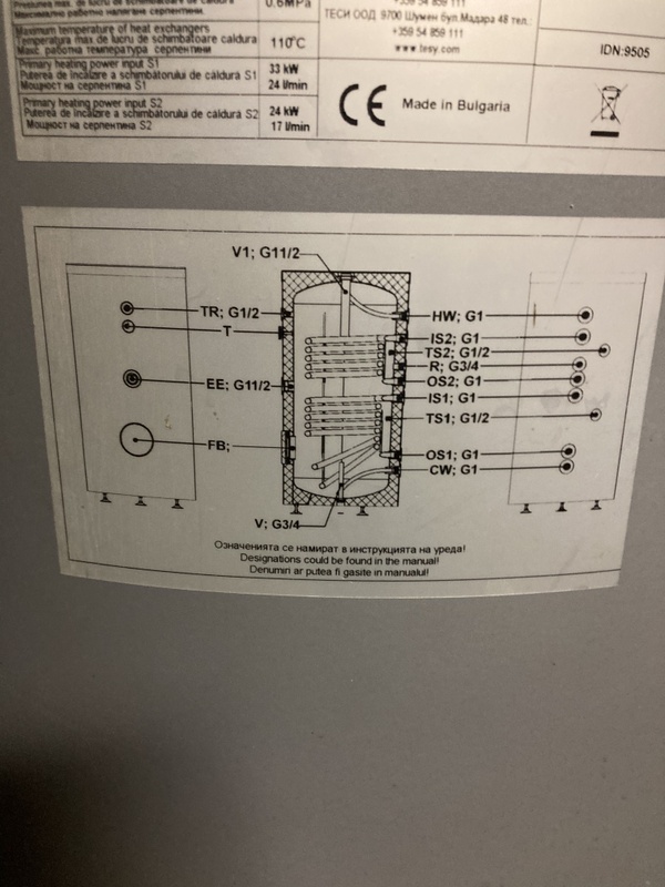

  • Laatst online: 17-07 21:29
Begin dit jaar hebben jullie me geholpen bij het kiezen van ons nieuwe boilervat en set-up t.b.v. onze te installeren Panasonic WH-MDC05J3E5 warmtepomp, waarvoor mijn grote dank! Door omstandigheden gaat installeren van zowel het nieuwe vat als de wp nu pas gebeuren, waarbij ik graag weer jullie hulp vraag en heb daarom een eigen topic aangemaakt, Warmtepomp + zonneboiler + Heishamon installatie. Als jullie mee willen kijken naar de concept bestellijst en het installatieschema dan bijvoorbaat weer hartelijk dank!
De wp staat nu wel al op het dak, maar is nog niet aangesloten , dus er is haast geboden met installeren (lijkt me voor de wp niet fijn als het gaat vriezen). Als alles draait hoop ik met mijn ervaringen ook weer anderen te kunnen helpen.
[ Voor 8% gewijzigd door Ecowoman op 12-11-2024 12:06 ]
2280Wp Suntech STP190S-24AD+, 72 heatpipes en retour vvw op 500L hygiënevat, binnenkort Panasonic monoblock 5kW J-serie, gasloos sinds dec 2022
  • Ecowoman
Baapje327 schreef op donderdag 7 november 2024 @ 21:30:
@Ecowoman waarschijnlijk zit de 5e aansluiting net iets uit de lijn, namelijk de aansluiting voor het elektrische elementwat ik heb gebruikt voor een aansluiting.
Aansluiten is eigenlijk vrij simpel, elke aansluiting op 't vat heeft een kogelkraan, daar maak je een leiding aan en met T-stuk en daar gaat de volgende leiding bij, en hetzelfde nog een keer met de 3e leiding. En dan naar de wp.
Thanks, ik heb het in ons installatieschema verwerkt!

  • Ecowoman
Even een vraag hier i.p.v. mijn eigen topic over bestellijst (alles gisteren besteld op sensoren, -hulsen en 3-wegklep voor prio-regeling na) en installatieschema, omdat hier in dit draadje meerdere mensen zijn die werken met een prio-regeling op de spiralen van de zb. Op mijn controller (SR728c) kan ik een prio-regeling instellen, maar dan kan ik alleen kiezen tussen 1 van beide spiralen, terwijl ik graag de mogelijheid heb om beide spiralen in te schakelen op moment dat de heatpipes een hogere temperatuur kunnen aanleveren dan temperatuur op dat moment bovenin het vat. Dus dat de onderste spiraal dan in feite verlengd wordt met de bovenste spiraal. Kan dat bij jullie controller wel?
  • Bartolomus
  • Registratie: Februari 2021
  • Laatst online: 25-03 18:05
Ecowoman schreef op zaterdag 16 november 2024 @ 14:02:
Ik mis even waarom je dat wilt.
De prioriteit regeling zorgt ervoor dat je eerst bovenin tot 50 dan beneden tot 50 dan boven tot 85 dan beneden tot 85. Tenminste zo is het bij mij.
In mijn geval warm ik de bovenste 400 a 500 liter naar 60 graden in de winter met een pellet kachel. Beneden is het dan koud.
Daarmee zorg je er voor dat je de zon maximaal kunt oogsten.
Als je de hele spiraal wilt gebruiken dan level je de temperatuur over het vat. Volgens mij wil je dat juist niet hebben ivm gelaagdheid.
  • Ecowoman
@Bartolomus Bij een langere spiraal warmt het vat veel sneller op, blijkt uit ervaring van degenen die de spiralen hebben doorgelust. Mijn prio ligt overigens bij de retourvvw, niet bij SWW.

Ecowoman schreef op zaterdag 16 november 2024 @ 14:27:
Waarschijnlijk dan korte spiralen in het vat.
  • Ecowoman
Gwaihir schreef op zaterdag 16 november 2024 @ 14:52:
@Ecowoman Soms twee spiralen, soms één lange, vereist nogal wat kleppen die bewegen, is het niet? Ik denk niet dat daar voldoende vraag naar is om het in een doorsnee controller te bouwen en zag het in je hydraulisch schema ook niet terug (in andere draadje, kort na de start).
Soms 1 spiraal (alleen de onderste), soms 2 spiralen (onder en boven samen, dus in feite 1 lange) is met 1 klep te regelen. De onderste standaard, de bovenste in sommige gevallen erbij is de bedoeling.
  • Gwaihir
Ecowoman schreef op zaterdag 16 november 2024 @ 15:25:
Is dat dan een mengklep, geen standaard '3-wegklep'? In de regel schakelen die nl. ze mengen niet.
En de 2 parallelle spiralen die je dan (in het beste geval) krijgt zijn wezenlijk anders dan 1 lange. Elke vorm van (zinnige) warmteoverdracht maakt gebruik van het tegenstroomprincipe: water / warmte in je buffer stroomt van beneden naar boven en in je spiraal van boven naar beneden. Behalve bij jouw twee spiralen-parallel installatie. Je doet nu veel moeite om het resultaat te verslechteren, niet verbeteren.
[Edit: als de onderste spiraal altijd mee doet, zou je de 3-wegklep alternatief kunnen monteren. (Je wilt per se de klep die je nog hebt, toch?) Het zou, met iets andere leidingen, een zoneklep worden door één aansluiting af te doppen. Voor je controller is het dan een redelijk normale prio-schakeling, die er zeker op zit. Maar: mijn opmerking hierboven dat 't niet positief werkt blijft natuurlijk van kracht en je mist een voor de zomer nuttige gebruiksoptie.]
[ Voor 22% gewijzigd door Gwaihir op 16-11-2024 18:00 ]
  • Ecowoman
Ah, mijn excuses, ik zie dat er op 1 punt een misverstand is als gevolg van het installatieschema waar nog een fout in zat (die ik voor het plaatsen van de 1e versie al had opgemerkt, maar die er per ongeluk in is blijven staan). Het mengventiel stond daar nog op de verkeerde plek ingetekend. En voor de 3-wegklep willen we inmiddels niet meer degene die we nog hadden liggen gebruiken, maar dit weekend een nieuwe aanschaffen. Beide zaken inmiddels aangepast in mijn topic.
En in de handleiding van mijn controller raakte ik in de war door de beschrijving van de prio-regeling, die enkel of-of kan, niet beide tegelijk, want ik vergat daardoor dat er een schema ingesteld kan worden waarbij de spiralen wel gelijktijdig ingezet kunnen worden. Pfff, iets met een hoofd dat overloopt na weken doorstampen met alles uitzoeken om te kunnen bestellen zodat de warmtepomp voor het vriest geïnstalleerd kan zijn (omdat 'ie onaangesloten op het dak staat en mogelijk niet al het water eruit kan worden gehaald).
Wat betreft de stroomrichting van de spiralen: theoretisch gezien heb je gelijk, maar we hebben er destijds bewust een andere keuze in gemaakt. De leiding in de manifold van de heatpipes = 22mm, de aansluiting op de spiraal is 1" (dus spiraal naar ik aanneem 28mm AG), de leidingen daartussen zijn 15mm. De pomp staat - nu niet gecheckt, maar vrijwel zeker - op de laagste stand. De leidingen van 15mm zorgen voor nog een een reductie in de snelheid door de manifold en de spiraal. De manifold kan dan meer warmte in de vloeistof kwijt en de spiraal kan meer warmte opnemen. De aanvoer zit onderin het vat, omdat dan het vat zo volledig mogelijk kan worden opgewarmd, omdat de Delta T daar altijd het grootst is. Eigenzinnig, (on)zinnig, noem het wat je wilt, maar in ieder geval heeft het de afgelopen 13 jaar uitstekend gewerkt. Vandaar dat we dit over hebben genomen in de opzet voor het vat waarmee we het huidige gaan vervangen, met dus als verschil dat we dan een spiraal over hebben die we willen kunnen bijschakelen op momenten.
Tevens nieuwsgierig naar welke ervaringen je verwijst, want ik herken dit niet meteen.
[De spiraal die z'n warmte nog niet volledig kwijt kan wordt simpelweg als geheel wat warmer daardoor, waardoor de warmteoverdracht toeneemt en een evenwicht ontstaat. Inderdaad bij een daardoor iets lager rendement, maar als dat meer dan een paar procent is, dan ben je wellicht met 'n erg slecht vat in de weer gegaan? En dan kun je ook niet de standaard, voordelige elektromagnetische kleppen inzetten om het onderste uit de kan te halen, want dat verlies je dan op het doorlopend gebruik van 5W per klep (in non-default stand)? En: hoe weet / meet je dát het vat sneller opwarmt? Ik heb drie meetpunten per vat en merk nog steeds dat dit door de laagovergang(en) regelmatig een vertekend beeld geeft.]
Bartolomus schreef op zaterdag 16 november 2024 @ 15:14:
@kanaaldijk heeft hier iets geschreven over spiralen doorlussen. Geen idee hoe groot diens spiralen zijn.
Gwaihir schreef op zaterdag 16 november 2024 @ 15:46:
...en je mist een voor de zomer nuttige gebruiksoptie.
Welke nuttige gebruiksoptie bedoel je hier?
[ Voor 5% gewijzigd door Ecowoman op 17-11-2024 11:12 . Reden: Er stond mengventiel terwijl ik 3-wegklep wilde schrijven ]
