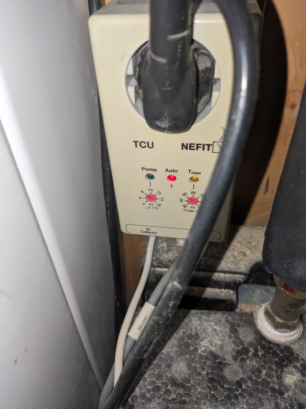

  • Siedo
  • Registratie: Februari 2021
  • Laatst online: 07:13
Baapje327 schreef op maandag 4 maart 2024 @ 21:53:
ben wel benieuwd. zijn er nog andere die meten?
Zou wel graag willen meten. Maar de Nefit Bosch solar heeft daar beperkte middelen voor. Ik kijk op het kastje in de garage naar de temperatuur onderin het vat.

  • Siedo
Baapje327 schreef op dinsdag 5 maart 2024 @ 16:51:
dat is wel vervelend! wat heeft de Nefit Bosch wel qua gegevens? en kun je hem aan iets van home automation hangen wellicht?
Geen idee eerlijk gezegd. Ik heb nog geen oplossing kunnen vinden.

Ik zag laatst dat ons zonneboiler systeem van Nefit/Bosch een max temp in het vat heeft. Onderin het vat is de max tem 60 graden. Wij hebben vier platen op ons dak voor het verwarmen van het vat wat ruim voldoende is met de zon van de afgelopen dag.
Is deze max van 60 graden aan te passen? Of is dat af te raden?
[ Voor 10% gewijzigd door Siedo op 22-04-2024 12:58 ]
  • Blackraven
  • Laatst online: 13-11 15:16
@Siedo Het is vast wel aan te passen, maar standaard staat deze op 60 graden i.v.m. meer ketelsteen vorming als je hem hoger zet.
Dan is dat reden genoeg om er vanaf te blijven, dank.

Ik heb een Aton solar-systems zonneboiler av zeg 15 jaar oud. En die moet ik loskoppelen (en dus aftappen). Kan iemand me vertellen hoe dat het beste kan? Ik zie geen aftapkraantjes, wel 2 rode knoppen op de leidingen/ fittingen bij de pomp (18 volt)
theo
  • Tim123
  • Registratie: Mei 2022
  • Laatst online: 13-11 20:24
woodie schreef op dinsdag 11 juni 2024 @ 16:38:
theo
Wellicht even een paar foto's toevoegen? Dat zegt vaak meer dan woorden.

Hallo medetweakers,
Ik ben sinds kort druk bezig met allerlei systemen te controleren/tunen (voor mijn ouders) werd destijds geïnstalleerd samen met de CV-ketel in 2009 op aanraden van de installateur. Na het een en het ander getest te hebben, lijkt het systeem kapot.
Nu staat hier een wat oudere Nefit Solarline geïnstalleerd, de H1-110 met de oudere en simpele TCU controller. Het boilervat betreft een Logalux 110. Nu staan op de TCU de LEDjes auto (netspanning) en Tmax beide rustig te knipperen maar de pomp zie ik nooit aangaan. Ook als ik warmwatervraag creëer zie ik de CV-ketel gelijk aanschieten en doet de boiler verder niks. Ik heb de pomp eventjes laten draaien door deze direct in de WCD te steken. Ik hoor wel water circuleren maar lijkt verder niks te gebeuren, pijpjes aangevoeld en hier voel ik ook geen (heet) water doorheergaan. Druk op het systeem (manometer) blijft gelijk, deze neemt wel toe als de zon flink schijnt.
Er is verder nooit onderhoud gepleegd aan dit systeem (was niet nodig volgens de installateur 8)7) en is inmiddels dus 15 jaar oud. Ik ben de handleiding ingedoken en zie o.a dat er een opofferingsanode vereist is, dus dat vat zal van binnen inmiddels flink aan het roesten zijn geslagen :X
Weet iemand misschien wat het probleem kan zijn en is dit te repareren/op te lossen? Ik ben echt helemaal nieuw in de materie dus enige handvatten en uitleg zijn meer dan welkom :)

D0ubleD0uble schreef op woensdag 19 juni 2024 @ 22:18:
Hallo medetweakers,
Pfew… lastig zo maar goed….
- anode vervangen had gemoeten. Misschien roest het. Misschien niet. Je kan de boiler eens leeg laten lopen (als het goed is zit er een aftap mogelijkheid. Maar…. Als het douchewater niks bijzonders laat zien kan je het ook zo laten (wellicht anode vervangen om verder slijten te vookomen).
- ernstiger is dat de pomp niks lijkt te doen.
Dat kan je inderdaad onderzoeken door stekker direct in stopcontact te steken.
Motor moet dan zachtjes gaan zoemen, maar dat hoor je bijna niet. De tip is “ een schroevendraaier op het centrale schroefje en je oor bij het handvat, dan moet je hem goed horen zoemen”.
Je kan dat schroefje ook losdraaien, zal wel flink vast zitten, is een gewone rechtse draad. Er lekt dan een beetje uit maar geen fontein, enkel druppels. Je kan dan de as voelen draaien als het goed is.
Als de zon flink schijnt, en zeker als de druk oploopt dan moeten de buizen en ook de motor flink heet worden. Als dat niet zo is dan heb je geen circulatie. Dan staat de hele installatie er voor jan joker bij.
Temperatuur zal paar graden warmer dan de boiler zijn. Als de boiler nog koud is dus lauw. Aan het eind van de dag flink heet.
Nb… zit er niet iets van een oververhitting beveiliging op?? (het verhaal zo horende gok ik van niet). Als de boiler tegen de 100graden loopt moet je het overschot aan warmte wel kwijt kunnen. Doe je dat niet dan gaat de boel kapot (en zo horende zou dat best wel aan de hand kunnen zijn).
Hallo medetweakers,
Onder de zwarte isolatie zit als het goed is een flowmeter met een instelling. Als je de pomp laat draaien kun je kijken of er flow is.
Wat waarschijnlijk kwalijker is, is de anode. Ik vermoed dat je spiraal van de zonnecollector lek is. Dit kun je testen door de druk aan de waterzijde van het vat af te laten (koud water toevoer dicht en daarna even kort een warm water kraan open). Als dan ook de druk aan de collectorzijde is gezakt, is de spiraal lek en heb je dus ook glycol in het warme water (gehad).
Kun je dit wellicht loggen, bijvoorbeeld met een tussenstekker die het (totale) elektriciteitsverbruik van de pomp bijhoudt?
Normaal, als de boiler op dat moment niet (bijster) warm was.
Een boiler is 'n vat.. wat had het moeten doen?
Je kunt nu eenmaal niet de zon flink laten schijnen door als commando daartoe 'n kraan open te draaien..
De pomp werkt dus. Mooi :).
Wat overeenstemt met je eerdere vaststelling (via warmtevraag) dat er geen zonnewarmte was.
Fijn. Klinkt heel normaal. Welke druk(ken) zie je?
Zeer waarschijnlijk, ja. Maar je bent tekenen van lekkage nog voor?
Je moet de anode controleren en na zo'n tijd vrijwel zeker vervangen. En de glycol mag wel 'ns gecontroleerd worden. Tik tot slot 'ns op het expansievat (liefst bij een koude installatie). Klinkt dat nog netjes hol, of staat het vol water/glycol?
Maar is er verder echt een probleem dan, of zat je daar simpelweg op een (te) weinig zonnig moment? Stel eerst maar 'ns vast of die pomp echt niet in actie komt bij zonnig weer. (En mocht dat zo zijn, dan zou je de sensor 'ns moeten controleren. Kapot? Losgeschoten?)

  • D0ubleD0uble
  • Laatst online: 13-11 17:33
Gwaihir schreef op vrijdag 21 juni 2024 @ 09:33:
Sensor op het dak heeft inderdaad een kabelbreuk gehad. Kroonsteentje erop en de TCU laat de pomp weer draaien _/-\o_
Ook is de anode vervangen en het vat afgetapt. Anode zelf was niks meer van over, kwam een heel klein beetje roest uit de kraan. Verder leek er geen schade aan de boiler zelf te zijn.
Echter lijkt het systeem nog steeds niet te werken. Af en toe schakelt de TCU de pomp wel uit als hij een tijdje in de zon heeft gestaan en gaat de tMax knipperen (logisch) echter voelen de pijpleidingen erna toe totaal niet heet aan, slechts een heel klein beetje warm. Ook als ik warmwatervraag creëer komt er helemaal niks uit het vat. Snachts blijft de pomp gewoon doordraaien, is dit normaal of wijst dit toch op een defecte sensor?
Voor het verder monitoren heb ik ook wat slimme stekkers besteld om het gedrag van de TCU wat beter in kaart te brengen, dus daar wacht ik nog op. Eventueel haal ik ook nog een multimeter om die sensoren te controleren.
De druk van het systeem lijkt continu op 1.6 a 1.7 bar te zijn. Tot nu toe heb ik deze met het pomp in bedrijf nog geen verandering hierin gezien.
Dan denk ik toch dat het een probleem is met de glycol die of ergens is weggelekt of er zit lucht in het systeem. Maakt het soort glycol nog uit? In de handleiding staat dat het systeem een mengsel moet zijn van 50/50 glycol/water, of moet ik perse de speciale Nefit solarvloeistof hebben?
