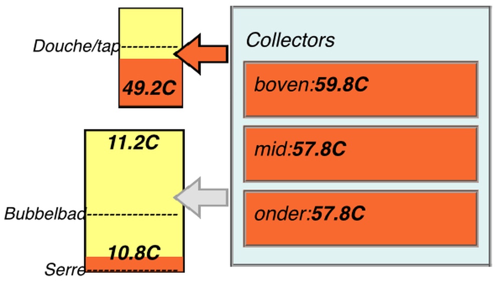

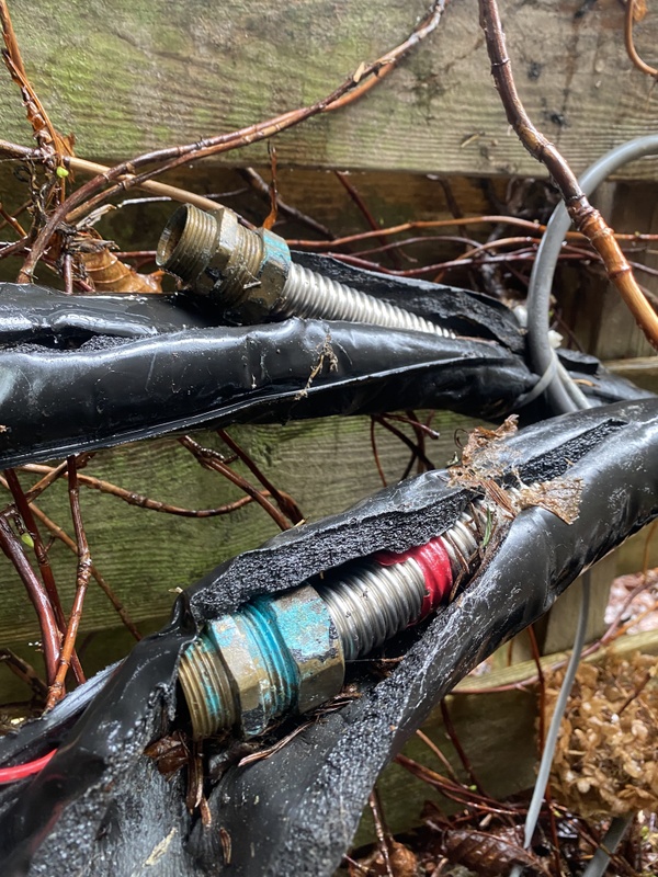

Stefannn schreef op maandag 22 januari 2024 @ 15:09:
Update... Ik heb denk ik gevonden wat er mis is met mijn bovenste heatpipe collector.
Nadat ik in October mijn Bolier heb vervangen kreeg ik de flows in de 3 parallel circuits niet meer goed afgeregeld. Het bovenste circuit bleef continu een veel lagere temperatuur rapporteren dan de middelste en de onderste.
Afgelopen weekend ontstond toevallig de situatie dat het buffervat extreem was afgekoeld. toen deed hij het opeens wel:
buffervatonderste takmiddelste takbovenste tak
44.9C54.4C50.2C40.6C
10.9C20.8C22.1C20.4C
Ik ben maar eens buiten gaan kijken, zie foto.
Het blijkt dat de isolatie tussen de bovenste 2 collectors weg is. Daardoor koelt de sensor van het bovenste circuit (via de draad) veel meer af dan die van de onderste 2 circuits. De invloed daarvan is natuurlijk groter als het verschil tussen buitentemperatuur en collector groter is.
Dus...
Op een mooie dag moet ik maar eens de ladder op om die isolatie te herstellen. Ook even checken of de sensor nog wel helemaal in de collector zit.
NB: Het heeft geen grote haast. De kW berekening klopt op deze manier niet, maar de warmtelevering is nog compleet intact. Alleen tegen de tijd dat het hoogzomer wordt moet ik dit gefixt hebben want de collector moet niet op "koken" staan terwijl de sensor nog ruim onder de max rapporteert.
Gefixed!!!
Met de ladder het dak op.
De sensor bleek ik inderdaad 3 a 5 cm verder in de collector te kunnen duwen.
Stukje isolatie er omheen en de draad met ty-rap vast gemaakt zodat die niet nog een keer los schiet.
En hij doet het nu. Mijn 3 collectors heb ik opnieuw gebalanceerd.
- eerst toen de boel op het grote 2000L vat (dat gebruik ik zomers om de jacuzzi te verwarmen) geschakeld stond.
Dat vat staat nu op 12 graden, is niet actief.
Ik kreeg de flow zodanig gebalanceerd dat de 3 collectors binnen 1.5 graden lagen.
- daarna op de doucheboiler van 150L geschakeld
Die stond op 40 graden.
Zonder extra balancering stonden de 3 collectors weer binnen 1.5 graden.
Ik heb een forse verstelling moeten doen. Boven stond slechts 30% open, onder 100% open. Na de re-balancing staat boven nu 100% open en onder 80% open.
Wel een mooi leerpunt...
Met het grote voorraadvat dat op 12 graden staat liep de collector temperatuur 12 graden hoger op tot 24 graden.
Met de doucheboiler die op 40 graden staat liep de collector temperatuur slechts 1.5 graden hoger op tot 41.5 graden
Bij een buitentemperatuur van 11 graden.
Aangesloten op een vat van 12 graden leveren die heatpipes dus 8x zoveel energie dan op een vat van 40 graden bij 11 graden buitentemperatuur.
Ahh......
Ik heb in oktober de boiler dus vervangen door een versie met elektrische heater in de hoop dat ik die "de winter door" voor 80% op zonne-energie kan laten lopen met voor 20% E-heat runs tegen legionella. Ik heb niet het gevoel dat dat erg succesvol is momenteel.
Maar goed.... Ik kan nu pas voor het eerst sinds oktober überhaupt iets zinnigs meten. En de bovenste collector heeft tot nog toe dus bijna niet meegedaan. We zullen zien dus.

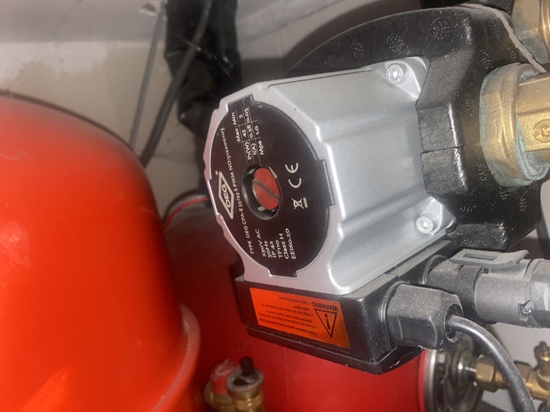

Bedankt voor je uitgebreide antwoord. Helaas heb ik er zelf niet zoveel verstand van. Maar het volgende ligt er al.
Dit is volgens mij de temperatuur controller met een sensor.
Afbeeldingslocatie: https://tweakers.net/i/8buWk2GtRezb7vxfi0xTmz9z9M8=/x800/filters:strip_icc():strip_exif()/f/image/zq7NBxEVZvtASBstWszlRRbG.jpg?f=fotoalbum_large
Dan zit er ook een pomp.
Afbeeldingslocatie: https://tweakers.net/i/FEbABIGBdEJlB9-SXF-BdKO8_1I=/800x/filters:strip_icc():strip_exif()/f/image/7Bc7f8UcS79k14wcfALCmNgF.jpg?f=fotoalbum_large
En dit ligt er buiten.
Afbeeldingslocatie: https://tweakers.net/i/vIH42x3iKfTFRNAb_2HR-kFDOf8=/x800/filters:strip_icc():strip_exif()/f/image/T5KqAsFSP0Uj6NS1xTGo7EBj.jpg?f=fotoalbum_large
Dit heeft al gewerkt bij een Hottub bij de vorige eigenaar. Dus zal nu ook wel neem ik aan. Alleen geen idee of dit aparte aansluiting heeft in de Kuip of ook op de aansluiting van filter kan met een bypass? Hoe heb jij dit ?

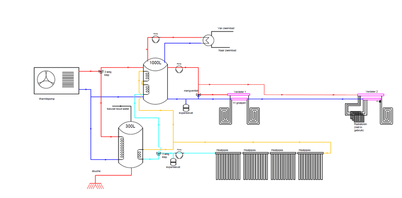

Ik ben aan het overwegen om heatpipes te installeren 120 stuks.
De rede, ik wil naar een warmtepomp en daar heb ik iig een boiler voor warmwater nodig en voor comfort ook een buffervat voor het CV deel. Door de subsidie op zonneboiler systemen heb ik de heatpipes bijna gratis zoals jullie wel weten.
De overtollige warmte die ik in de zomer genereer wil ik tzt in een bouwkundig zwembad van 50m2 ofwel 65m3 stoppen.
Ik overweeg volgend aansluitschema.
Afbeeldingslocatie: https://tweakers.net/i/b89RQQX_Y937NIFwA0XVA8Tf5XM=/800x/filters:strip_exif()/f/image/EMQGQu1geNgpysBl7F56wZPS.png?f=fotoalbum_large
Ik twijfel over een paar dingen
  1. is het reeel om met dit aantal heatpipes een zwembad van 65m3 te verwarmen vanaf eind april tot eind sep naar 29 graden? Ik heb getracht hieraan te rekenen, maar ik weet niet hoe ik afkoeling van het water en stijgende buiten temperaturen hierin kan verwerken,
  2. is het slimmer om de toevoer koud water naar de 300L tank via een hygiene buffervat (1000l) te laten lopen, om hoger rendement te halen en nooit koud water te krijgen?
  3. is het slim om de WP rechtstreeks op de 1000L tank aan te sluiten? Alternatief zou zijn om een derde vat van 200 liter toe te voegen waar de warmtepomp op aangesloten wordt. De warmtepomp gebruikt dat als buffer met een door de warmtepomp gestuurde mengklep. Vanuit die kleine buffer zou ik dan het huis voeden. Voordeel wat ik zie is dat je niet altijd het grote vat hoeft te verwarmen met de warmtepomp als de heatpipes niets doen. En je kunt het gebruiken voor te koelen, los van het grote buffervat.
  4. is de maat van het 1000L vat niet te groot als ik 3 zou uitvoeren?
Qua merk heatpipes overweeg ik de versie van remontechniek https://remon-techniek.nl...plat-schuin-dak-incl-rek/
heeft iemand hier ervaring mee? Ze geven zelf aan dat ze geen 3weg kleppen hebben voor zonneboiler systemen, maar die zijn natuurlijk wel in de markt te verkrijgen.
  • Bartolomus
  • Registratie: Februari 2021
  • Laatst online: 25-03 18:05
Doubjj20 schreef op donderdag 15 februari 2024 @ 21:22:
Als je in April Mei en september wilt zwemmen op 29 graden is denk ik isolatie belangrijk. Voornamelijk de bovenkant want het meeste verlies gaat door verdamping water.
Hier kan ik met 150 buizen ongeveer vanaf mei t/m september een bad van 8 m3 en 8 m2 op minimaal 30 houden.
Ik heb een excel met wat berekeningen maar die kan ik hier niet plaatsen. Als je wilt stuur ik deze wel.
Ps hoe kouder hoe meer rendement ;) .
Ik zou je 300 l vat koppelen aan bovenste spiraal en dan de onderste spiraal in je 1000l vat schakelen.

  • leonardvg
  • Laatst online: 17-10-2025
Ik ken je hele situatie niet, maar hierbij een aantal opmerkingen waar je wellicht wat aan hebt over het schema:
-3-wegklep wp in de retour zetten
-warme leiding zonnecollectoren zo kort mogelijk
-mengventiel vv 1 t-splitsing hoger plaatsen
-in het 1000L vat: onderste spiraal gebruiken voor de collector en zwembad op de bovenste aansluiten. Dan kun je zwembad water door de spiraal pompen en bespaar je een warmtewisselaar.
Wellicht heb je hier iets aan

DankAfbeeldingslocatie: https://tweakers.net/i/O_4rCd0C8u1Z76wNXhT94WFTecQ=/x800/filters:strip_icc():strip_exif()/f/image/bvVM5H5LuIkiwDwUqoUJfqcz.jpg?f=fotoalbum_large
Afbeeldingslocatie: https://tweakers.net/i/7rWNjcKc7XNkwFiNETPqU9nRfx4=/x800/filters:strip_icc():strip_exif()/f/image/BqRw6jFGAEK4A94bFzTfIV0O.jpg?f=fotoalbum_large
[ Voor 4% gewijzigd door Stefannn op 16-02-2024 19:42 ]

Stefannn schreef op vrijdag 16 februari 2024 @ 08:01:
Ouch!…. Dat was schrikken…
Gisteravond om 8 uur keek ik op mijn status pagina en de zonneboiler was doodleuk aan het “verwarmen” via de heatpipes. Terwijl het stikdonker was…
Vat op 59graden, heatpipes op 67 graden. Rara….
Wat er aan de hand bleek…
Tot 17:00 was het nog zonnig en was de pomp aangeslagen en waren de heatpipes inderdaad aan het verwarmen.
Toen sloeg om 17:00 de electrische naverwarmer aan om de boel naar legionella-safe 60 graden te brengen.
Kennelijk meet mijn sensor een paar graden minder dan de “bulk” temperatuur:
- electrische heater bracht de boiler naar uiteindelijk om 20:00 67 graden.
- zolang er circulatie door de heatpipes is is de heatpipe temperatuur dan ook 67 graden.
- sensor meet een paar graden lager en denkt dat de heatpipes warmer zijn dan de boiler dus houdt de circulatie in stand.
Pfffeew…
Ik heb al sinds 2009 een zonneboiler en het werkte altijd goed maar heb hem laatst oktober vervangen door een exemplaar met electrische heater waarmee ik elke 2 dagen een legionella run kan doen.
De regeling had sowieso al een “afkoelbeveiliging”, flow schakelt af als de vat temperatuur daalt terwijl er circulatie is. Maar met electrische heater aan werkt dat niet.
De sensor is niet heel prettig. Hij steek maar 4 a 5 cm in het vat en dat is erg weinig. Je meet dan temperatuur erg aan de rand en dat is precies waar de afkoeling plaats vindt. Maar goed daar kan ik niks aan veranderen.
Het primaire probleem is vrij eenvoudig te fixen: gewoon zorgen dat electrische heater en circulatie nooit gelijktijdig kunnen plaatsvinden.
Wat ik minder prettig vind is dat ik 59 graden meet terwijl de bulk kennelijk op 67 graden zit.
- enerzijds wil ik dat ding niet hoger dan 60 graden stoken, kost veel te veel electrische energie om meer te doen.
- anderzijds mag het ding volgens gebruiksaanwijzing niet boven de 80 komen want anders tript er een veiligheids sensor die je niet kan resetten. Daar kom ik op deze manier wel dicht bij in de buurt.
Tja…
Ik zal hem van het weekend electrisch naar 60 stoken en dan circulatie aanzetten. De piek van de transient die ik dan op de heatpipes meet zal wel de “echte” bulk temperatuur zijn en dan verlaag ik het legionella setpoint met betreffende delta ten op zichte van 60.
Ben er allemaal niet heel blij mee. Ik had liever een betere sensor locatie.
Tips?
Nou.. dat is verhelderend.....
@Gwaihir
Ik heb de sensor in de boiler van ongeveer 3x dunnere draden voorzien die ik ook nog een keer heen&weer heb gelegd zodat er meer lengte in de sensorbuis zit.
Het probleem is nu opgelost.
Metingen:
Conditieboiler sensorheatpipe sensor
Eheater gestart toen flow actief.
Flow bleef lopen zonder zon.
59 C67 C
opgewarmt tot 55 C
Flow & Eheater uitgezet
55.0 C15.0 C
Eheater uit
Flow manual aan zonder zon
45.8 C48.8 C
sensor draden 3x dunner
Opgewarmt tot 55 C
55.0 C29.4 C
Eheater uit
46.4 C44.7 C
Conclusie:
  • In originele situatie kwam ik in een deadlock terecht omdat de Eheater voor de legionellarun aansloeg terwijl er circulatie was omdat de zon scheen. De boiler sensor gaf een lagere temperatuur aan dan de werkelijke temperatuur. Het door de Eheater opgewarmde water stroomde ook door de heatpipes waardoor die steeds maar een hogere temperatuur gaven dan de boiler en dus nooit afsloeg.
  • Ik had al een deadlock beveiliging die ook als de heatpipes een hogere temperatuur hebben dan de boiler de circulatie stop zet als de boilertemperatuur daalt in tijd maar met de Eheater aan werkt dat niet.
  • Sowieso heb ik nu een beveiliging ingebouwd waarmee circulatie en Eheat niet tegelijk kan optreden, dus sowieso kan deze dreadlock niet meer optreden.
  • Maar... het verontrustte me dat de boilersensor kennelijk tot 8 graden minder aan geeft dan de werkelijkheid. Temeer daar de Eheater een overtemperatuur beveilig op 80 graden heeft die je niet kan resetten. Dus ik wilde dit wel oplossen
  • Test met flow zonder Eheater gaf aan dat de temperatuur in de heatpipes (die dan dus de temperatuur meten op de locatie van de spiraal) 3 graden boven die van de boilersensor kwam. De boilersensor had dus een negatieve offset van minimaal 3 graden.
  • Nadat ik de boilersensor van 3x dunnere draden heb voorzien komt de temperatuur in de heatpipes (die dan dus de temperatuur meten op de locatie van de spiraal) 2 graden ONDER die van de boilersensor. De boiler sensor heeft nu geen problematische offset meer.
Kortom:
- Probleem is nu echt wel opgelost
- En erg leerzaam om experimenteel te hebben vast gesteld dat de aansluitdraden van de boilersensor een offset van 3+2=5 graden kunnen bewerkstelligen (bij een verschil van ongeveer 40 graden tussen boiler en omgeving)
"Van scratch" zelfbouw home-automation, Solaredge 14.4kWh thuisbatterij & 57 PV panelen 9000kWh/jaar, 135heatpipes, 150L zonneboiler, 2x 3kW Vaillant water/water warmtepomp vws36/4.1, smartEVSE laadpaal, 1wire/X10/P1, Jacuzzi, Sauna, Ioniq5 EV
poe, ik zou een heel ander aansluitschema overwegen.
Ik zie geen enkele reden om een extra vat te hebben. als je 1000L hygienevat hebt, heb je toch al een vat? waarom wil je een tweede vat? (rationale, extra vat is complexiteit en stilstandsverlies)
sowieso heeft een WP helemaal geen buffetvat nodig in zijn leiding. optimaal is wp direct op de VVW. dus gewoon heen en weer. zonder vat ertussen, vat kost je echt serieus rendement (weet ik uit proefondervindelijke ervaring).
als je collectoren overweegt, dan zet je die in de retour van de vvw terug naar de WP. (koud uit vvw naar WP dus). dat is de laagste temperatuur die je hebt in je systeem, dus daar kun je het meeste toevoegen.
wat hier veel voorkomt, is retour vvw door de onderste helft van je vat laten lopen. bovenste deel gebruik je dan voor SWW.
Collectoren zet je in op prioriteitsregeling, dat betekent dat de collectorregeling kijkt of ie boven (SWW temp dus) kan verwarmen, zo niet, of als SWW op temp is, doet ie de rest onderin (verwarming dus).
onpopulaire mening hier, maar persoonlijk zou ik echt overwegen of je niet gewoon de WP direct op je VVW wilt aansluiten. en een losse WPB of hewalex op een los boiletvat.
super veel makkelijker, met name in de regeling, en zeker efficienter als je nog geen zwembad hebt. als je tzt een zwembad aanlegt, kun je altijd nog collectoren neerleggen en die in de retour zetten. kan met een vat of met een warmtewisselaar. misschien met het boilervat voor SWW even rekening houden met extra spiraal voor de mogelijke collectoren tzt.
ik weet niet hoe serieus dat zwembad idee is, maar tenzij het al helemaal zeker is en het er aankomend jaar ligt, maak je het een heel stuk complexer door alles op deze manier aan elkaar te knopen.
begrijp me goed, collectoren is prachtige techniek, maar PV icm WP, is echt een heel stuk makkelijker te regelen en aan te leggen. zonder zwembad heb je geen reden voor ex overtollige warmte in de zomer, en wordt de business case voor collectoren echt veeel slechter.
kun je nog wat meer over de situatie vertellen? huidige verbruik verwarming, soort woning, hoeveelheid dakoppervlakte, huidige elektra verbruik en/of opwek. etc. ligging collectoren.
PS: kijk ff goed naar de subsidies, volgens mij zijn die in 2024 flink naar beneden gegaan.
14.5 kWP op Zuid, 4x24 CPC heatpipes op Zuid, 1000L Hygienebuffervat met Panasonic WH-MDC09J3E5, Gasloos sinds 2018.

  • Doubjj20
  • Registratie: December 2022
  • Laatst online: 13-11 01:03
Baapje327 schreef op maandag 19 februari 2024 @ 17:12:
Dank voor je input.
Ik twijfel zelf ook aan de grootte van de 1000ltr tank. Mogelijk dat 500Ltr ook zou volstaan? De meerprijs voor 1000ltr is gering en ik kan zo wel meer warmte bufferen, maar idd, het verlies wordt ook meer.
Hygiëne boiler is geen optie helaas. Ik kan de grote tank alleen in een aanpandig, geïsoleerd,opslaghok kwijt.
De afstand van de tank naar de douche zou igv hygiëne boiler meer dan 25 mtr leiding worden. Dat vind ik te gek. Vandaar de 2 separate tanks. De SWW tank kan ik wel op zolder kwijt, waardoor de afstand nog ‘maar’ 15mtr is.
Zwembad gaat zeker komen, alleen wel pas over 3 jaar. Eerder kan niet gezien de leeftijd van de kids en budget ;)
Huidig verbruik is 1700kuub gas, voor gezin van 4 personen. Daarom kijk ik naar pompen tussen de 9 en 12 kW.
We wonen in een boerderij met een begane grond van 200m2 en een ongebruikte zolder van 130m2.
Het huis is geheel gerenoveerd en voorzien van VVW met hart afstand van10cm (120 m2) en radiatoren in de slaapkamers, die nog nooit hebben aangestaan, op de badkamer na, maar daar zit ook nog vloerverwarming.
De heatpipes komen op de grond te staan, in de kippenren en zullen op het zuid oosten komen liggen, hoek nog te bepalen. Ik zal morgen een plattegrond van de situatie plaatsen.
Zonnepanelen komen er nog bij, waarschijnlijk 20stuks, op een bijgebouw.
Dat het aanleggen veel werk is, realiseer ik me. Dat heb ik er echter wel voor over. Dat is eenmalig en daarna heb ik er blijvend gemak van. Besturingstechnisch heb ik er geen verstand van.
Heb je een advies voor merk en type besturing? Of hangt dat weer af van welke WP dat ik neem?
Ik ben er nog niet uit welke WP ik pak. Qua leidinglengtes NA de WP heeft een split of water water warmtepomp de voorkeur.
Bij een Mono wordt de afstand naar de buffertank een meter of 8, naar de SWW, een meter of 15 en naar de vloerverwarmingsverdeler een meter of 14.
Bij een split, wordt dat naar de buffer een meter of 5, naar de SWW tank en de verdeler ongeveer 1 mtr,
Bij een water water, naar de buffer een meter of 8, SWW een meter of 3 en de verdeler ook 3.
Dus de split lijkt de beste kandidaat qua lengtes,maar geen idee of die qua rendement net zo goed presteren als eens mono of water warmtepomp.
Ik overweeg momenteel de merken viessman, Nibe, stiebel Eltron of Panasonic. Met name door de goede integreerbaarheid in een Dominica systeem en dus slimme koppeling tussen de verschillende energiegebruikers hier thuis (zonnepanelen, laadpaal en dus een toekomstige warmtepomp)
  • Stefannn

Ik heb nog eens naar mijn schema gekeken, los van het aantal heatpipes wat ik eventueel zou overwegen en geprobeerd het een stuk simpeler te maken.
Willen jullie hier nog eens op schieten?
het idee is om de retour van de CV via de hygiene boiler te laten lopen. Daar kan het water dan eventuele warmte van de heatpipes mee over kunnen nemen. Dmv een extra mengkraan, wil ik voorkomen dat het retour water naar de WP te warm wordt.
Afbeeldingslocatie: https://tweakers.net/i/3SMvoYyKVdzl752h2qpdtzhIFGY=/800x/filters:strip_exif()/f/image/X2FgdI4Oz5GotjBTBM4E5Y7a.png?f=fotoalbum_large

Ik schakel de heatpipes als 1 blok naar ofwel de 150liter douche boiler, danwel naar het 2000liter “grote vat voor de jacuzzi”.
De doucheboiler heeft voorrang, hij schakelt alleen naar het grote vat als de doucheboiler boven de 63 graden is (en als de doucheboiler langer dan 2 dagen onder de 60 geweest is breng ik die met een elektrische heater alsnog naar 60. Enerzijds als legionella bescherming, anderzijds omdat ik anders geen warm water heb).
Sinds oktober is het slechts een paar keer voorgekomen dat het grote vat aan de beurt was. Dat staat nu rond de 11 graden, ik heb het een enkele keer naar 12 kunnen brengen. Defacto is dat nu dus “inactief” want pas als dat vat boven de 40 is schakel ik de jacuzzi over van electrisch naar zon.
De reden dat de heatpipes de doucheboiler slechts met grote moeite naar 60 graden krijgt is omdat de efficiency van heatpipes sterk afneemt bij hogere gebruikstemperatuur.
Zie dit plaatje:
Afbeeldingslocatie: https://tweakers.net/i/c2KVfhfYOsUmE5AANtw96X1Pvlo=/800x/filters:strip_icc():strip_exif()/f/image/vRTYCCzC9RxPAFwxQMCGLccs.jpg?f=fotoalbum_large
Winterzonnetje zit nog onder de 400W/m2. Rendement neemt dan dus 2x a 4x af als je tot 60graden wilt verwarmen.
Ik heb dus 6 panelen van 24heatpipes waarvan er 9 ontbreken omdat daar een dakraam zit.

Warmtepomp ingang naar warm water zetten. Dan vermijd je extra pomp en driewegklep. Wel warmtepomp nemen die hiermee om kan gaan.

Dit heeft een paar jaar zo gefunctioneerd. Prima in de zomer. Rond oktober/november hield het er mee op. half maart functioneerde het weer.
Vervolgens kreeg ik in 2015 een warmtepomp. In eerste instantie alleen voor de vloerverwarming in de serre.
Ik heb toen het 2000liter vat via een warmtewisselaar (met dus een circulatie pomp) op de leiding uit de bron aangesloten. Het idee was de bron een paar graden te "pimpen" en daarmee de cop te verbeteren. Daarmee was het zonneboielrsysteem dus oom in het optimale werkgebied, vrij koud,.. rond de 10 graden.
Op zich werkte dat.
Maar de cop van mijn warmtepomp werd er nauwelijks beter van.
Na een winter op die manier gedraaid te hebben heb ik het de volgende winter niet meer aangezet. Ik had niet het idee dat de energie van die extra circulatie pomp gecompenseerd werd met een beter efficiency van de warmtepomp.
Afgelopen oktober heb ik de 200liter doucheboiler vervangen door een 150 liter exemplaar met Eheater.
Sindsdien kan ik de heatpipes dus op de spiraal van deze doucheboiler zetten. Als ik niet boven de 30 a 40 graden uitkom is dat geen probleem, want elke 2 dagen dat het ding niet op 60 graden geweest is zet ik de Eheater aan en breng hem alsnog naar 60 graden. Geen legionella gevaar. En nooit koud douchen.
150liter is voor ons (kinderen zijn de deur uit) voldoende om 2 dagen te overbruggen. Ik had expres een kleinere dan de vorige 200liter genomen zodat zelfs het kleinste winterzonnetje het ding op temperatuur zou kunnen krijgen.
Nou... dat doet nog niet heel erg veel...
Sowieso heb ik flink sensor problemen gehad, daardoor geen goed monitor seizoen gehad. Maar toch...
Sinds oktober maar een paar dagen naar 60 graden kunnen brengen, ik denk 4 a 8 x.
Vrij weinig dagen met verwarming tot 40 graden "of iets dergelijks" (maar vooral de matige zonnetjes zullen niet rendabel geweest zijn door mijn sensor problemen).
Dit experiment is nog niet klaar... de sensoren zijn nu goed denk ik. We testen dit seizoen en volgend seizoen nog verder. Sowieso is de CV ketel nu werkeloos en aangezien die 16 jaar oud is spaar ik een vervanging daarvan uit.
Kortom....
Prima in de zomer
In de winter doet het echter heel weinig
En ik zou heel graag willen snappen waarom @Bartolomus het in de winter kennelijk wel werkend heeft.
NB... ik snap op zich wel waarom dit in de winter slecht werkt.
In de zomer heb je met volle zon 1000W/m2. In een winterzonnetje wellicht maar 200W/m2 en dan neemt de opbrengst vooral bij hog gebruikstemperatuur met een factor 2 of 3 af:

Ok… maar “te veel flow” kan dan toch afgezien van stroomkosten geen kwaad???
Nb: op dit moment 43 graden in boiler, 37 in de heatpipes. Dan staat de pomp uit. Dan maakt de setting dus niet uit.

Dat klopt maar als je nu kan schakelen naar bubbelbad van 11 graden dan gaat de pomp 100% lopen.

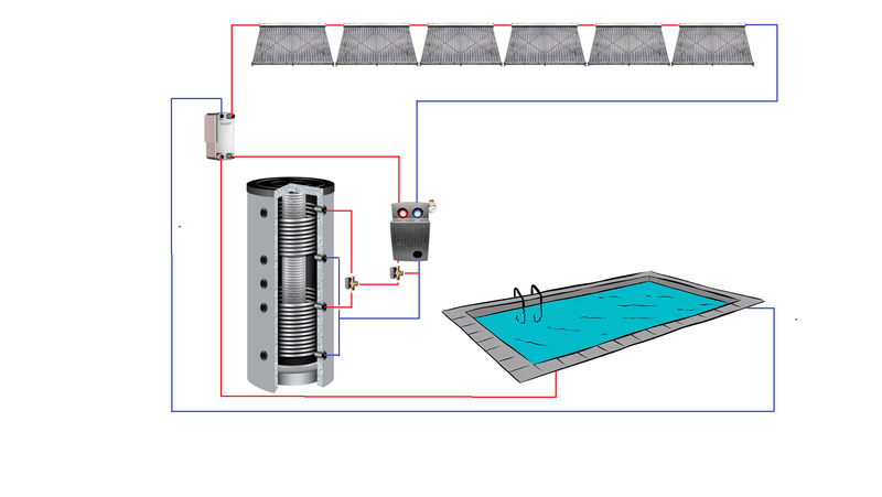

Beste, leden.
Ik ga zeer binnenkort een 6 tal collectoren aansluiten. Heatpipes 30 stuks per collector. Nu ben ik op zoek naar een geschikte pompgroep. Alle leidingen zijn dn25 en zoek een pompgroep met ook deze aansluiting. Maar de meeste zijn 3/4 of soms 22mm knel. Ik heb het idee dat ik dan de gehele flow aan het smoren ben, als ik een te kleine unit neem. Er zijn modellen tot wel 28l per minuut. Terwijl de meeste rond de 12 zitten. Wat is wijsheid in deze? Heb een 1100 l buffervat met tapwater spiraal. Er zijn 2 spiralen beschikbaar voor collectoren. Ik wil dus boven en onder kunnen laden, met een driewegklep. Ook ga ik via een extra externe wisselaar het zwembad verwarmen.
Dillema: moet ik veel of weinig flow hebben?

Water heeft een warmtecapaciteit van 1.16 Wh/kgK,
Op 12l/min doet dat dus 13.9Wh/Kmin = 835 W/K.
Heatpipes doen in volle zon 60W/pipe op 50graden boven de buitentemperatuur. Dus 180pipes doen dan 10800W
Op die 12liter/min heb je dan 10800/835 = 13 graden deltaT tussen ingaand en uitgaand water van je panelen.
Dat is aan de hoge kant. Maar aan de andere kant zal rendement je bij deze “hoog zomer volle zon” waarschijnlijk worst wezen. Je zal voldoende spiraal in je voorraad vat moeten hebben om deze energie zonder al te veel delta T in je vat te kunnen krijgen. Ik gok zo dat de totale delta T wel,oploopt tot 20 graden. Dan kan je je vat dus tot 80 graden opwarmen voordat collector op kookpunt zit. Persoonlijk houd ik mijn doucheboiler onder de 63 en grote vat onder de 55 dus ik zie niet zo’n probleem.
Nog hogere flow heeft met de “mindere zon-dagen” juist weer geen zin. Ik zou geen zwaardere nemen.
Kwa “smooth” zou ik me al helemaal geen zorgen maken. Een haakse bocht heeft veel meer weerstand dan een diameter verloopje.

Mbt. “Te veel flow” en “warmte niet kwijt kunnen”.
Ik heb er nog eens goed over nagedacht…
Zeer zeker heeft “meer flow” boven een bepaald punt niet of nauwelijks toegevoegde waarde. Dan kost extra flow dus alleen maar meer electrische energie voor de pomp en is dus vanuit dat opzicht niet slim.
Je zou dat “warmte niet kwijt kunnen” kunnen noemen maar ik denk dat dat een beetje inaccuraat gezegd is en dat het eigenlijk “meerwarmte niet kwijt kunnen” moet zijn.
Oftewel: harder pompen baat niet. Maar thermisch schaadt het ook niet.
Redenering….
Er geldt een wet van behoud van energie. Energie “verdwijnt” niet.
Zon-instraling zorgt ofwel dat de collector opwarmt (totop het nivo dat de collector net zoveel warmte verliest door uitstraling dan dat de zon er in krijgt), ofwel het water warmt op.
Bij weinig flow is het verschil tussen ingaand en uitgaand hoog. Bij veel flow is dat laag.
Bij extreem grote flow zal het verschil tussen in&uitgaande temperatuur van het water slechts een paar tienden zijn, maar het water zal nog steeds als “heat dump” van de collector functioneren dus afgezien van een kleine aankoppel temperatuur sprong de temperatuur van de collector overnemen.
Aan de boiler kant geldt hetzelfde.
Als het water de energie niet aan de boiler zou overgeven zou de temperatuur van het water (door de zon-instraling) steeds meer toenemen. Dus…
Ook bij hoge flow stelt zich een balans in waarbij de energie van de collector volledig naar de boiler wordt getransporteerd. (Afgezien van isolatie verliezen).
Wat wel is is dat bij hoge flow er dus maar weinig delta T tussen ingaand en uitgaand water is. In de boiler krijgt de bovenkant van de spiraal dan dezelfde temperatuur als de onderkant. Dus de “thermische laag-opbouw” wordt verstoord. Je verwarmt het vat dan meer egaal in plaats van bovenkant warm en onderkant koel. Juist bij weinig zon is dat niet handig. Je wil met dat kleine beetje zon liever een vat hebben met het bovenste kwart “goed warm” en de rest koel dan “alles half warm”.
Dus…. Flow terugschroeven totdat je een delta T tussen ingaanden uitgaand van 8 a 10 graden is dan wel degelijk handig omdat dat het verschil tussen boven en onderkant van spiraal wordt en daarmee de gelaagdheid in stand houdt.
Kortom….
“Warmte niet kwijt kunnen” is meer “meerwarmte niet kwijt kunnen”, maar te hard pompen is toch niet goed omdat het de gelaagdheid verstoort.
Anyway…
Op dit moment zit ik bij redelijk winterzonnetje op een delta T van 5 graden. Gister de boiler op zo’n weer tot 61 kunnen stoken. Pomp staat nu op middenstand. Ik ga denk ik de lage stand eens proberen.

We gaan onze complete installatie overhoop halen. Nu een Nibe warmtepomp met een boiler en buffervat van elk 300L worden vervangen door 1 vat van 1100L met tapwater spiraal. Wij hebben tijdens de nieuwbouw in 2007 bewust gekozen voor een gasloze aansluiting.. En een water water warmtepomp van Nibe aangesloten op een open bron via een grote wisselaar. Ik was dus al ver mijn tijd vooruit. Deze heeft heeft 12 jaar prima gewerkt echter ging de bron in kwaliteit achteruit en vloog de warmtepomp steeds vaker in storing, omdat er geen genoeg flow was. Het moest een 8 a 9000 Euro kosten om die bron weer gangbaar te maken, zonder garanties. Daarom besloten de Nibe fighter te vervangen voor een lucht/ water versie van Nibe.
Ook hebben we eerder een houtkachel op cv gehad, maar ik had het zo complex gemaakt met allerlei toeters en bellen. dat als ik de kachel aanstak eers moest nadenken of alles wel goed stond. Zo hebben we het een keer gepresteerd dat de warmtepomp een jaarlang volledig uitstond. Alle warmte kwam van de houtkachel en de zonneboiler. Dit concept gaan we nu weer in een nieuw jasje steken.
onderstaande tekeningen welke nog een principe zijn en nog eventueel verder uitgewerkt worden zijn het plan.
Afbeeldingslocatie: https://tweakers.net/i/ck4R9-BIA5Ahh4mt1g3LDoYKmQ4=/800x/filters:strip_exif()/f/image/eCrX1zDBgRxP3I8TiM5bOe3Y.png?f=fotoalbum_large
Afbeeldingslocatie: https://tweakers.net/i/wU9rAlsZPi4ITEPrG_1u5E8_ZEk=/800x/filters:strip_exif()/f/image/yOjGdUclqMw0OSpgRP9bpILE.png?f=fotoalbum_large
De houtkachel en warmtepomp worden op het buffervat zelf aangesloten. De zonnecollectoren op het bovenste en onderste spiraal.

Obelix schreef op maandag 26 februari 2024 @ 10:23:
Oeps… I’m preaching to the pope :)
Anyway.. GAAF!
Ik hoor graag hoe dat gaat.
“Te ingewikkeld maken” herken ik wel. Ik heb de laatste tijd wel een en ander uitgebreid, maar ook “dingen die niet bevielen” er uit gehaald. Ik heb nu 2 cv pompen, een heat exchanger, en wat kleppen over :-).
Vraag: je zegt “wel vacuüm buis maar geen heatpipes” ik dacht dat dat hetzelfde was? Dwz… heatpipe vacuumbuizen zijn niet letterlijk hetzelfde maar vacuum buizen hebben een lang gat waar de heatpipe in gaat. Daar kan je geen water door laten stromen (dwz,…ik zou niet weten hoe).
“Water zonder glycol” in de zonneboiler kan inderdaad wel werken. Kennis van mij had dat paar jaar geleden ook (geen idee of hij dat nog steeds heeft maar ik heb geen rampen vernomen).
Succes!
