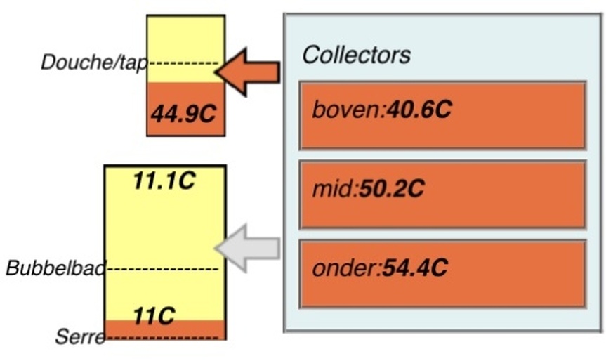

Nog even terugkomend op de gelaagdheid in mijn huidige vat: na een lange douche gisteren zat er direct daarna 19 graden verschil, vanochtend was daar nog 16 van over. Maar bij een voor mij normale douchebeurt is dat verschil dus veel minder groot.
ja dat is niet zo gek toch, want als je lang douched, zeg 100 liter uit de top haalt, dan wordt de bodem gevuld met koud leidingwater. als je dan nog geen behoorlijk verschil hebt tussen beneden en boven, dan heb je dus geen gelaagdheid. (jij dus wel).
overigens zij je in een van je vorige posts dat je had berekend wat je TA zou moeten zijn om het huis warm te houden. 35 was mooi, 30 minimaal. heb je dan zicht op je warmtebehoefte?
want als je dat hebt, dan kun je toch ook berekenen hoeveel KWH er per dag je huis in moet om het X graden te hebben binnen. dan kun je ook berekenen met welke delta T, en flow je moet stoken met continu de verwarming aan. je zou zeggen dat als je weinig KWH per dag nodig hebt, je dus met lage delta T en wp flow zou moeten kunnen stoken.
Het ging mij erom dat ik het eerder had over hooguit zo'n 6 graden verschil, maar dat ligt dus wat genuanceerder. Bij lang douchen heb ik het nog steeds niet over 100 liter, hoor, maar minder (heb laaaang geleden hier wat gepost over hoeveel l/m mijn douchekop doet, kan dat niet zo snel terugvinden, maar was iig laag in vergelijking met andere spaardouchekoppen).

Behalve de doucheboiler heb ik een apart 2000liter vat. Dat heb ik zelfs na geïsoleerd met 40cm (!!!).
Dit vat staat in een put in de tuin (yep… dat was indertijd een linke klus)
Ik heb sinds 2008 de boel een paar keer veranderd.
- in eerste instantie schakelbaar op het cv circuit: als het vat op temperatuur was kon ik daar exact 1 dag van stoken. Dat werkte dus niet.
- daarna als voor verwarming van de warmtepomp: dat scheelde ongeveer 1 graad op het grond circuit. Kwa cop van de warmtepomp heb ik niet echt een verschil kunnen meten (en dat kostte wel weer een extra pomp die aan stond)
- hij heeft derhalve ook lange tijd idle gestaan. De temperatuur liep daarbij tot hooguit iets van 20 graden op.
Vanaf maart krijg ik het ding met gemak op 50 graden. Dan verwarm ik van daaruit mijn Jacuzzi. Dat werkt prima. En eigenlijk is dat de voornaamste reden dat ik mijn zonneboiler na een jaar of 10 heb terug verdiend. Van het douchewater was dat nooit gelukt.

kun je eens kijken hoeveel kwh je opgewekt hebt afgelopen week? ik heb echt wel wat douchewater kunnen verwarmen en flink kunnen helpen bij de vvw. met jou aantal buizen zou ik verwachten dat je zo die 150 liter warm hebt.
14.5 kWP op Zuid, 4x24 CPC heatpipes op Zuid, 1000L Hygienebuffervat met Panasonic WH-MDC09J3E5, Gasloos sinds 2018.

9, 10 & 11 januari heb ik 3 a 3.5kWh/dag gehaald.
Ik heb toen het vat naar ongeveer 57graden kunnen brengen.
ik zeg "ongeveer", want ik heb maar 1 sensor in het vat en de calibratie is momenteel niet op orde.
Eigenlijk waren dat wel prima dagen. Als alle dagen zo zouden zijn zou de zonne-bolier het prima doen. Ikzelf ben wel en fan van legionella bestrijding en breng het vat dan af en toe met de elektrische heater op 60 graden. Van april t/m oktober is dat niet nodig want de zon is dan sterk genoeg.
Zonder die echte kraakblauwe luchten lijken de heatpipes tegen stagnatie aan te lopen. Dan is de afkoeling dus net zo groot als de instraling. Ze warmen op zich wel op, maar leveren niet echt vermogen.
Ik heb nog calibratie problemen.
Ik vermoed dat mijn bovenste rij heatpipes een sensor probleem heeft. want die is consequent veel lager dan de rest. Ik heb de flow al proberen te tunen maar dat lukt momenteel niet goed. Dan moet er namelijk wel behoorlijk wat zon zijn anders verknoeit de stagnatie de calibratie.
Het heeft jaren goed gewerkt, maar ik heb vlak voor de grijze periode begon het vat vervangen. Door al dat grijze weer krijg ik het nu niet fatsoenlijk ingeregeld.
Alles bij elkaar...
Vat staat altijd tussen de 40 en 60 graden. Afgezien van die paar superzon dagen doen de heatpipes nu niet veel.

  • Stefannn
  • Registratie: Januari 2023
  • Laatst online: 20:28
Stefannn schreef op maandag 15 januari 2024 @ 22:12:
Alles bij elkaar...
@Baapje327
Ik doe maar eens een plaatje van deze middag met veel zon.
Vandaag heb ik mijn 150liter vat van 20 naar 55 graden kunnen brengen. Die 20 is waarschijnlijk geflatteerd, het is een sensor ergens halverwege. Als ik bedenk hoeveel water ik heb gebruikt dan zal het hele vat niet op 20 hebben gestaan.
Ter info: Het andere vat is 2000liter voor mijn jacuzzi. Dat doet nu niks.
Maar goed…
De reden dat ik dit post is de temperatuur van de bovenste collector. Die is echt vele malen lager dan die van de andere collectoren.
Om dit goed uit te zoeken heb ik een dag in het weekend nodig met veel zon en ook nog eens tijd van mijzelf. Die is er sinds oktober niet meer geweest.
Ik kan zo langzamerhand geen andere reden verzinnen dan dat de sensor uit de buis aan het komen is.
Andere tips welkom.
Terug steken die ik als het niet vriest en ook niet regent. Dat is nog een tricky klusje met een lange ladder.
Afbeeldingslocatie: https://tweakers.net/i/lpeeneyT_ieZsubNCrHiIRz8H8Q=/full-fit-in/4920x3264/filters:max_bytes(3145728):no_upscale():strip_icc():fill(white):strip_exif()/f/image/aphkYbP2z5S1iaX8jVzIZJb9.jpg?f=user_large

Update... Ik heb denk ik gevonden wat er mis is met mijn bovenste heatpipe collector.
Nadat ik in October mijn Bolier heb vervangen kreeg ik de flows in de 3 parallel circuits niet meer goed afgeregeld. Het bovenste circuit bleef continu een veel lagere temperatuur rapporteren dan de middelste en de onderste.
Afgelopen weekend ontstond toevallig de situatie dat het buffervat extreem was afgekoeld. toen deed hij het opeens wel:
buffervatonderste takmiddelste takbovenste tak
44.9C54.4C50.2C40.6C
10.9C20.8C22.1C20.4C
Ik ben maar eens buiten gaan kijken, zie foto.
Het blijkt dat de isolatie tussen de bovenste 2 collectors weg is. Daardoor koelt de sensor van het bovenste circuit (via de draad) veel meer af dan die van de onderste 2 circuits. De invloed daarvan is natuurlijk groter als het verschil tussen buitentemperatuur en collector groter is.
Dus...
Op een mooie dag moet ik maar eens de ladder op om die isolatie te herstellen. Ook even checken of de sensor nog wel helemaal in de collector zit.
NB: Het heeft geen grote haast. De kW berekening klopt op deze manier niet, maar de warmtelevering is nog compleet intact. Alleen tegen de tijd dat het hoogzomer wordt moet ik dit gefixt hebben want de collector moet niet op "koken" staan terwijl de sensor nog ruim onder de max rapporteert.

ziet er mooi uit hoor.
ik vond 138 al een raar aantal, maar dit verklaart alles :)
moeten er niet nog wat dopjes oid in de gaten van de heatpipes die er niet zijn? anders verlies je daar behoorlijk wat warmte lijkt mij.
verbaast mij nog steeds dat je uberhaupt de warmte van deze heatpipes kwijt krijgt in je vat en in een jacuzzi. voornamelijk in de zomer natuurlijk. ik heb met 96 heatpipes al voorbeelden dat de spiraal te klein is (pomp op 100% en temp van de collectoren loopt op)
jij hebt 50% meer heatpipes liggen en het vat is 7x kleiner.
hoeveel spiraaloppervlakte zit er in de 150L vat? en hoe snel is dat warm?
heb je iets van een grafiekje hoe snel het vat warm wordt?

Oeps… dat is het voordeel van af en toe posten wat je hebt. Dan krijg je goede adviezen.
Heel goed punt. Ga ik iets aan doen als ik de sensor aanpak
Baapje327 schreef op dinsdag 23 januari 2024 @ 12:38:

@BenEco, @Baapje327, anderen...
Kunnen jullie enige informatie geven over "hoe de afgelopen 3 dagen zonneboiler waren vergeleken met de maanden er voor".
Reden...
- Ik heb vandaag en gister opeens goede opbrengst. gister tot boven de 60 graden en vandaag weer.
- de afgelopen maanden haalde ik dat niet, het leek of ik tegen "stagnatie" aan liep.
Maar....
Ik heb gister iets in de controller veranderd, voorheen zette ik alleen de pomp uit als er geen "aanbod" was, sinds gister zet ik ook de klep om zodat de collectors op mijn grote 2000L vat zitten (en de tapwaterboiler dus afgeschakeld is).
Dat 2000L vat staat nog steeds op 12 graden, het is gister 1 graad opgewarmd, maar mijn tapwater boiler van 150L komt nu opeens wel boven de 60.
Het zou kunnen dat ik last had van "zelf circulatie":
- bolier staat lager dan heatpipes en genereert warm water dat omhoog wil
- in de vrieskou zonder noemenswaardig instraling koelt de boel op het dak af en genereert koud water dat naar beneden wil.
Een dergelijke "zelf circulatie" zou een extra afkoeling geven die ik in dit winterseizoen niet gecompenseerd krijg.
Mijn regeling is al sinds 2009 onveranderd maar tot nog toe gebruikte ik de zonneboiler alleen in de zomer en dan had ik warmte te over. In October heb ik het vat vervangen door een vat met extra elektrisch element zodat ik om de paar dagen een "legionella run" kan doen en het vat winters op zon kan laten blijven lopen.
Echter... sind oktober heb ik de 60graden niet kunnen bereiken. Gister en vandaag na het omzetten van betreffende klep als er geen warmteaanbod is dus wel.
Nou is het eerlijk gezegd ook pas voor het eerst sinds oktober een keer zonnig. Dus het kan ook toeval zijn.
Zoals elders aangegeven, ik heb ook nog een sensor probleem vanwege een weggewaaid stukje isolatie, dus het is allemaal niet optimaal hier nu.
Maar....
ik ben dus erg nieuwsgierig...
- werkt het bij iedereen dit weekend voor het eerst weer eens echt goed?
- of heb ik daadwerkelijk iets gefixt?
"Van scratch" zelfbouw home-automation, Solaredge 14.4kWh thuisbatterij & 57 PV panelen 9000kWh/jaar, 135heatpipes, 150L zonneboiler, 2x 3kW Vaillant water/water warmtepomp vws36/4.1, smartEVSE laadpaal, 1wire/X10/P1, Jacuzzi, Sauna, Ioniq5 EV

Stefannn schreef op maandag 29 januari 2024 @ 14:55:
Reden...
Maar....
Maar....
Weer was erg goed opbrengst inderdaad veel hoger als afgelopen maanden.
Reden...
Maar....
Maar....
Kan 7 dagen terug kijken in de pana cloud maar 23, 24 ,27 en 28 januari in de middag zet de ZB de WP uit, en zie op veel andere dagen in januari dat de WP naar 15/16 Hz gaat s'middags.
Verder sluit ik me aan bij de post van @Bartolomus
