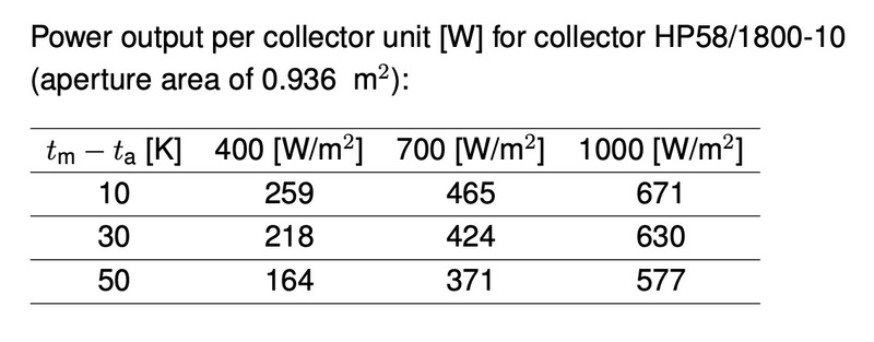

Inmiddels toch tijd gevonden voor een sommetje (het is nog vroeg, de vrouw is nog niet op):
Naast de tubes ligt een pv set van 18 320W LG panelen, die doen totaal 5760Wp
Die hebben gister 3.8kWh opgebracht.
3.8kWh/5.76Wp = 0.66uur “norm opbrengst
Voor zover ik in de oude documentatie van 2008 kan terugvinden heb ik 23m2 tube oppervlak met een beloofd rendement van 600W/1000W instraling, dat zou dan ongeveer 600Wp moeten zijn per m2, met 23m2 is dat 13kWpiek
Als ik mijn enkele midden sensortje moet geloven en karakteristiek moet verklaren voor de volle 150liter.
Water heeft warmtecapaciteit 4286J/K kg = 1.19Wh/ kgK
Bij 20 graden opwarming van 150l is dat 1.19Wh/kgK x 150kg x 20K = 3.6kWh
Dat komt dan overeen met 3.6kWh / 13kWp = 0.28 uur norm opbrengst.
Dus 0.28uur versus 0.66uur. Met alle onzekerheden maak ik ervan dat ik ongeveer de helft “kwijt” ben.
Meer kan ik er even niet van maken.
- Ofwel de opbrengst van heatpipes is in werkelijkheid geen 600Wp per m2 (bij 0graden buitentemperatuur)
- Ofwel er is ergens iets “kwijt” in mijn systeem (maar hoe raak je in hemelsnaam iets kwijt)
- Ofwel de berekening met dat enkele sensortje is veel te onnauwkeurig
- Ofwel nog iets anders
"Van scratch" zelfbouw home-automation, Solaredge 14.4kWh thuisbatterij & 57 PV panelen 9000kWh/jaar, 135heatpipes, 150L zonneboiler, 2x 3kW Vaillant water/water warmtepomp vws36/4.1, smartEVSE laadpaal, 1wire/X10/P1, Jacuzzi, Sauna, Ioniq5 EV
  • Stefannn
  • Registratie: Januari 2023
  • Laatst online: 20:28
Stefannn schreef op zondag 3 december 2023 @ 09:00:
Klopt, het zo in elkaar zoals op jouw plaatje.
Ik heb dan in elke serie-keten wel een handventiel (geen echte flow regelaar, dat was een overstate, excuus), dat is zelfs gewoon een kogel afsluiter, niet ideaal maar werkt wel. Daarmee corrigeer ik dus handmatig de restrictie onbalans in de ketens.
Sowieso heb je die afsluiters nodig om na het vullen de boel te kunnen ontluchten. Als 1 van de takken een luchtbel heeft krijg je die er bijna niet uit als je de andere takken niet even helemaal dicht kan zetten.
a foutje... ik moet niet het oppervlak van de collectoren nemen, maar uitgaan van het aantal pipes
600Wp voor 10 pipes
dus dat wordt 8.3kWpiek voor 138 pipes
dus 3.6kWh/8.3kWpiek = 0.43uur "norm opbrengst"
vergeleken met de 0.66 van de PV ben ik dus 33% kwijt. Gegeven de onnauwkeurigheid van de gegevens zou je een onzekerheid van 15 a 20% verwachten dus 33% kwijt is nog wat veel, maar echt compleet "out of wack" is het ook niet.
[EDIT]
600Wp is voor 1000W instraling, dat is hoogzomer
Zie tabel: bij 400W instraling heb je nog maar 1000W x 218W/400W = 545Wpiek
Dat is dan 7.5kWpiek voor 138pipes
dus gister had ik 3.6kWh/7.5kWpiek = 0.48 "norm uur" vergeleken met 0.66 "norm uur" van de PV.
dan ben ik nog 27% "kwijt".
Maar eerlijk gezegd denk ik dat de instraling nog veel lager dan 400W/m2 was.
Volgens deze link Heeft de zon wel ongeveer 3 uur geschenen. Dus een opbrengst van 0.66 "norm uur" betekent dan 1000W (volle zon) x 0.66/3 = 220W instraling gemiddeld.
Kortom.... het sommetje is niet echt verkeerd...
NB, de wijsheid van de informatie over panelen heb ik van een fraunhofer "Test Report: KTB Nr. 2007-07-ad-en". Ik heb de pdf maar kan die kennelijk niet uploaden.
info met belangrijkste data van een 10 pijps paneel hier onder (Tm-Ta = Tmeasure - Tambiant = Tcollector - TBuitenlucht):
Afbeeldingslocatie: https://tweakers.net/i/c2KVfhfYOsUmE5AANtw96X1Pvlo=/800x/filters:strip_icc():strip_exif()/f/image/vRTYCCzC9RxPAFwxQMCGLccs.jpg?f=fotoalbum_large

Stefannn schreef op zondag 3 december 2023 @ 09:17:
600Wp voor 10 pipes
En dat zijn data van een gloed nieuw systeem net uit de doos. Dus je berekening met dat verlies en onnauwkeurigheid kan zeker kloppen.
ik had er nog een [edit] op gedaan...

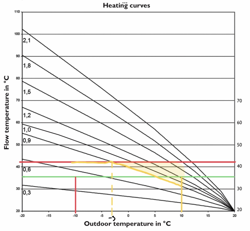

  • Ecowoman
  • Laatst online: 17-07 21:29
@Bartolomus en @Gwaihir Ik heb van minimaal 1 persoon in een van de topics hier gelezen dat diegene de -op de cv reeds laag ingestelde- Ta lager heeft kunnen instellen nadat de cv vervangen was door wp. Ik kan die posts nu ff niet terugvinden.
Op mijn inmiddels overleden cv-ketel maakte Ta 35 of Ta 40 wel duidelijk verschil uit qua verbruik. Ik heb in het l/w topic vorig jaar al eens wat gepost over hoe ik met de cv-ketel werkte met mijn aanvoertemperatuur, o.a.:
Zodra de thermostaatvraag niet meer geleverd kon worden verhoogde ik de aanvoertemp en zodra het weer kon verlaagde ik hem weer.
Ik heb in de loop van de jaren verschillende dingen uitgetest (met daarin gewogen graaddagen meegenomen), o.a. met en zonder nachtverlaging. Het prettigst qua comfort en gunstigst qua verbruik was zorgen dat de vloer wat te doen heeft op het moment dat we thuis en wakker zijn. Als de ruimte te makkelijk op temperatuur kwam dan zette ik Ta omlaag. Over het algemeen werkte ik met 1 graad nachtverlaging. Aan begin van ons stookseizoen was het voldoende om pas temperatuurverhoging op de thermostaat in te stellen vanaf 17 uur. Als het kouder werd al vanaf 12 uur. Dan had ik dus ook een stooklijn van tussen de 10 en 11 uur. Maar ik heb hem ook weleens op continu gehad, maar het was niet zo dat ik dan de Ta opeens lager kon zetten. Vandaar dat ik niet verwacht dat we uit gaan komen op een lagere Ta met onze huidige afgifte, maar zou mooi zijn als dat in de praktijk toch blijkt te kunnen (gezien het genoemde praktijkvoorbeeld).
Trouwens glycol zojuist vervangen, dus mooi op tijd voor de komende vriesdagen.

  • Bartolomus
  • Registratie: Februari 2021
  • Laatst online: 25-03 18:05
Ecowoman schreef op zaterdag 6 januari 2024 @ 18:09:
Je verhaal klopt helemaal.
Ik gebruik hiervoor een stooklijn die precies dat doet wat jij beschrijft. Daarnaast heb ik de maximum temperatuur voor de vloer verwarming afgetopt. Er kan dus maximaal x graden door de vloer. Hierdoor gaat de aanvoer temperatuur als het overdag warmer is dus inderdaad omlaag.
Als voorbeeld:
Afbeeldingslocatie: https://tweakers.net/i/Wv06XQdNFdz1ZdTVfyM1cB1Z-jc=/800x/filters:strip_icc():strip_exif()/f/image/8BRBxgBdsyODv5Xearzx5EeV.jpg?f=fotoalbum_large

  • Ecowoman
Baapje327 schreef op dinsdag 9 januari 2024 @ 15:05:
@Ecowoman de grote verbeterslag ligt duidelijk in verbetering van de afgifte. dan kan de Ta naar beneden van de WP en van je collectoren, zodat de WP efficiënter wordt, en de collectoren meer retour kunnen verhogen.
maar waarschijnlijk is dat ook de meest lastige.
Afgifte kan, als dat in de praktijk noodzakelijk blijkt te zijn, verhoogd worden door -naast de reeds aanwezige vloerverwarming- ook wat wandverwarming te plaatsen. We kunnen een verdeler met een extra/reserve groep aanschaffen om die optie open te houden (dat hadden we met onze huidige verdeler ook).
Maar evt. uitbreiding afgifte is voor latere zorg, voor nu is het eerst zaak dat de warmtepomp aangesloten kan worden en daar hebben we een nieuw vat voor nodig. Nu leven we al meer dan een jaar zonder enige vorm van verwarming in huis, met SWW volledig van de zonneboiler. Gezien de levertijden van vaten ligt daar even mijn prio en probeer ik mijn focus daar te houden (niet mijn sterkste kant). Ironisch genoeg zitten we nu te wachten op de prijsopgave van degene die het snelst kan leveren.
ik moet bekennen dat ik het best impressive vind dat bij de TA 35, je collectoren veel kunnen bijdragen. dat zou betekenen dat je in het tussenseizoen best wat warmtevraag hebt maar dat blijkt niet echt uit je verbruik. een 5KW warmtepomp is dan ook weer wat klein. mooi als t werkt natuurlijk maar voelt voor mij beetje contradictie. enig idee waarom dat is?
Je kunt het ook andersom bekijken: uit mijn lage verbruik blijkt dat mijn collectoren goed bijdragen.
vraag nog: weet je hoeveel water er nu door je verwarmingcircuit gaat, want met 3 groepen en dunne buisjes, betwijfel ik of je de flow van een wp kwijt kunt. meer flow is lagere ta is betere efficientie in de regel.
Voordat ik de wp aanschafte vorig jaar heb ik dat berekend. Bij 35C genoeg, bij 30C net iets eronder (maar dat is heel nauwkeurig berekend, met het keukenblok eraf getrokken e.d., dus ik vraag me af bij hoeveel berekeningen dat gedaan wordt). En ook hier geldt dus dat afgfite zonodig uitgebreid kan worden.
Overigens ben ik ook nog wel benieuwd als Ta nog verder omlaag zou kunnen, wat dat doet met het effect dat je met vvw met een lagere kamertemperatuur toe kunt. Als de temperatuur van de vloer lager wordt, zou ik me kunnen voorstellen dat dat effect minder wordt, maar misschien valt dat mee.

  • Baapje327
  • Laatst online: 16:28
Ecowoman schreef op woensdag 10 januari 2024 @ 19:29:
euh, geen verwarming voor een jaar. hoe warm is t binnen dan (nu wel mooi weekje om te zien hoe warm je huis blijft)....lijkt mij niet zo chill maar twijfel ook of t gezond is. krijg je geen last van vocht?
en waarom heb je eigenlijk een ander vat nodig om de wp aan te sluiten? je kan toch de cvketel gewoon vervangen voor de wp. retour verhoging loopt door de bovenste spiraal, lijkt mij voor de wp ook werken toch?
ja dat kan, en dat is ook zo. dat vind ik best wel impressive.
bedoel vooral dat als je collectoren veel kunnen bijdragen, en je 35 graden als Ta gebruikt, dan zouden ze nog heel veel meer kunnen bijdragen als je 25 graden Ta hebt.
en laat 25 graden Ta nu ook net een hele efficiente/wp vriendelijke temperatuur zijn.
verschil met ketel en WP is dat je veel langer stookt, met lagere delta T.
ok, dat bevestigd je afgifte probleem voor mij. ik hoop dat je genoeg flow kan creëren door de vvw. nadeel ook van de dunne leidingen is dat je wp pomp veel stroom gaat kosten.
afgelopen maart had ik de situatie waar de collectoren veel verwarming voor hun rekening namen, maar doordat ik ook te dunne leidingen heb liggen, vrij veel pompverbruik. COP van de WP over maart was daardoor lager dan februari. puur omdat de wp vooral stond rond te pompen en (relatief) weinig stond te verwarmen.
In mijn huidige vat zitten de heatpipes op de onderste spiraal en de retourvvw op de bovenste spiraal. Boven de bovenste spiraal zit uiteraard ook nog wat SWW waar geen spiraal doorheen loopt. Heeft altijd goed gewerkt bij ons. Bedenk ook dat doordat de retourvvw door de bovenste spiraal loopt, het vat makkelijker de retourtemp verhoogt dan als die spiraal onder in het vat zou lopen.
ja dit gaat zo nog wel goed als je zo boven genoeg temp hebt om te blijven douchen. als je wp vriendelijke temperaturen gaat stoken verlies je dat dan bovenin je vat. mijn ervaring is dat de wp alle warmte uit het vat trekt tussen inlaat (retour vvw, helemaal beneden in het vat) en uitlaat (halverwege, onder de bovenste wisselaar) maar ik heb hygienevat, dus in het vat zit CV water en aansluitingen zitten op het vat zelf. glycol op beide wisselaars. ik heb daardoor ook nooit een wisselaars probleem.
overdracht kan een probleem zijn als je wisselaars niet groot genoeg zijn in jou situatie, maar kouder water voor de vvw betekent ook grotere delta T. verschil is wat je nodig hebt voor warmteoverdracht, geen hogere temp.
20-40 graden (delta T = 20) heeft dezelfde overdracht als 75-95 graden (ook delta T = 20).

Deze week net onder de 11 graden (als ik wat ovenschotels had gemaakt deze week was het wat hoger geweest). Het is grappig om te zien hoe snel je lichaam er aan went, dus ik heb nog steeds mijn warmste kleren niet nodig gehad. En veel gluhwein, thee en oven gebruiken doen veel :*) Als ik niet thuis ben voelt het daar dan wel onaangenaam warm, hihi. Als het vat niet warm genoeg is om te douchen, dan ben ik erachter gekomen dat het heel erg lekker is om een washandje te laten weken in een halve liter water van 80 graden uit de waterkoker in de wasbak. Zo'n heet washandje vind ik misschien nog lekkerder dan douchen :D . Geen vochtproblemen (zou misschien in een bakstenen huis i.p.v. beton anders zijn geweest), dus in die zin denk ik niet dat het ongezond is. Dat gezegd hebbende vinden we het na zo'n lange tijd wel prettig als we zo snel mogelijk weer een 'normale' warmtevoorziening hebben, ja.
waar kijk je ongeveer naar? ik zou zelf niet echt een ander vat kopen voor een iets groter spiraal. moet dan wel echt significant groter zijn en alleen als t niet goed werkt.
Huidige spiraal is 1.2 m2 en daarom te klein, begreep ik. De vaten waar ik naar kijk hebben een spiraal van rond de 4.5 m2. Bijv. deze:

Baapje327 schreef op donderdag 11 januari 2024 @ 07:32:
Uiteraard zorgt een lagere Ta voor meer bijdrage van de heatpipes. Wat betreft de veel langere stooktijd gaat dat bij mij vooral op voor het voor- en naseizoen, want in de winter had ik ook een stooklijn van minstens 10-12 uur. Ik ben wel nieuwsgierig hoe lang jij stookte met de cv-ketel en vvw (en met welke Ta) en hoe lang nu met de wp? Of iemand anders die die gegevens heeft?
Dat pompen zou de warmtepomp toch sowieso doen, ongeacht de dikte van de leidingen en ongeacht of de warmtepomp het zelf verwarmt of dat de heatpipes die functie overnemen? Of misschien begrijp ik je verkeerd?
