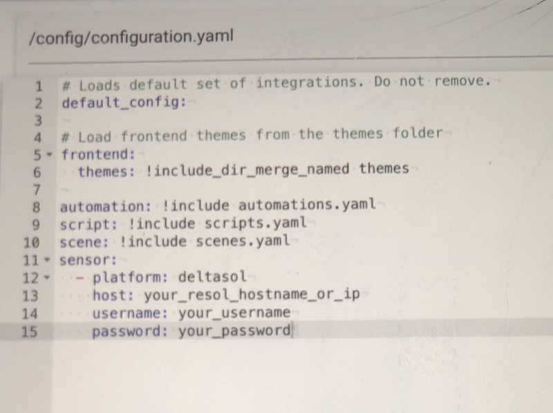

Ik heb nu home assistant lopende en de instructies gevolgd om eea te installeren en ik denk dat alles er nu correct op de pi staat maar hoe kun je nu data uitlezen in HA? Ik kan niet vinden hoe je dat nu moet doen bij een dl3. Weet iemand dat?
Ik heb geen DL3, maar een KM2, maar volgens de documentatie van de plugin zou het ongeveer hetzelfde moeten werken (aangenomen dat deze via een netwerk kabel op het netwerk is aangesloten).
Heb je hacs ook geinstalleerd en daarna de plugin geinstalleerd via hacs store? Zo ja, dan kun je nu in de configuration.yaml een entry toevoegen:
sensor:
- platform: deltasol
host: your_resol_hostname_or_ip
username: your_username
password: your_password
Voor je herstart/de yaml reload doet even bij het "Developer tools" menu item even een "Check configuration" uitvvoeren en als die goed is, dan zou het moeten werken.

MetalfanBlackness schreef op maandag 25 september 2023 @ 09:28:
Hacs staat er op en zie ook de plug-in geïnstalleerd.
Krijg deze fout bij controlle configuratie.yaml
Platform error sensor.deltasol - Exception importing custom_components.deltasol.sensor

Bartolomus schreef op maandag 25 september 2023 @ 09:39:
Heb je de server herstart (niet alleen een yaml reload) na het installeren van de plugin? Het lijkt er namelijk in dat hij aangeeft dat de plugin nog niet is geinitialiseerd. Voor isntalleren/updaten van HACS plugins moet je herstarten.

MetalfanBlackness schreef op maandag 25 september 2023 @ 09:53:
Inderdaad gedaan.
Ik zie dat resol in HA staat en dat in HA een link naar GitHub is. Ook de configuration.yaml aangepast. Maar misschien doe ik hier iets fout?
Afbeeldingslocatie: https://tweakers.net/i/R2lBhEddEfbW3IPKYw-0kSsQBZU=/800x/filters:strip_icc():strip_exif()/f/image/69Z5FBeEmfLYpqK1Impaiq0g.jpg?f=fotoalbum_large
Uiteraard vervang ik de laatste drie regels met juiste info.

Bartolomus schreef op maandag 25 september 2023 @ 15:46:
Inderdaad gedaan.
Bij mij werkt exact dezelfde code, dus daaraan ligt het niet.
Kan het aan je interne netwerk liggen? VLAN, VPN, Firewall ?

Je kunt proberen een "redownload" te doen Afbeeldingslocatie: https://tweakers.net/i/G4ht_BzfXjeyqj1xhNGIEpOeQR8=/x800/filters:strip_exif()/f/image/OQGqz401wsoPM6A0xHIxbLew.png?f=fotoalbum_large. Volgens mij ziet het er goed uit zo.

MetalfanBlackness schreef op maandag 25 september 2023 @ 17:30:
Je kunt proberen een "redownload" te doen [Afbeelding]. Volgens mij ziet het er goed uit zo.
Heb nogmaals alles nagelopen maar blijf dezelfde melding krijgen.

Bartolomus schreef op donderdag 28 september 2023 @ 17:16:
Misschien iets voor Home Assistant: Open source Python3 home automation - deel 5
Er zijn meerdere wegen naar Rome, persoonlijk heb ik liever een directe link naar HA. Zeker als ik zie wat je er allemaal voor moet doen.

hi
ik ben er inmiddels ook mee bezig, maar als ik de integratie probeer te installeren, dan wordt ik verwezen naar de documentatie die zegt dat ik de integratie moet activeren in config.yaml.
uit de manual config zag ik onderstaande, maar dat lijkt niet te werken (config files herladen in HA).
PS: eerste keer dat ik via config.yaml iets moet doen.
ik zie wel de mappen al staan in de mappenstructuur zoals dat hoort onder manual install kopje in de documentatie.
maar wat moet ik daar toevoegen om de integratie te activeren?
kun je mij in de goede richting wijzen? thankss!
toegevoegd aan config.yaml:
sensor:
host: 192.168.x.x
username: username
password: XXXX
14.5 kWP op Zuid, 4x24 CPC heatpipes op Zuid, 1000L Hygienebuffervat met Panasonic WH-MDC09J3E5, Gasloos sinds 2018.
  • Bartolomus
  • Registratie: Februari 2021
  • Laatst online: 25-03 18:05
Baapje327 schreef op zondag 12 november 2023 @ 07:47:
hi
sensor:
host: 192.168.x.x
username: username
password: XXXX
Ben ik ook nog benieuwd naar heb het nog niet werkend.
  • MetalfanBlackness
MetalfanBlackness
♥ PV & SB ♥
Hebben jullie hacs wel geïnstalleerd?
Solarboiler: Top Senz 200 Nero-3 ⣿⣿ Photovoltaics: 9x LG 320N1K-A5, SE 3000H
  • Baapje327
  • Laatst online: 16:34
Ja, ik heb heishamon voor de pana nu ook werkend. (via hacs ook)
Ik kan via hacs niet installeren, wordt verwezen naar de documentatie. (zonder hacs kun je hem helemaal niet vinden overigens)
Documentatie zegt, activeer via config.yaml.
Wat daar dan in moet is mij onduidelijk. (ik vond stukje code wat ik postte logisch, maar dat doet niks) ik zie nog geen integratie staan namelijk.
Wat heb jij in je config file staan?
  • MetalfanBlackness
MetalfanBlackness
♥ PV & SB ♥
Ik heb het wat anders staan dan de meeste denk ik, omdat ik mijn configuratie van mijn sensors in een apart bestand heb gezet.
configuration.yaml
sensor: !include sensors.yaml
en in sensors.yaml
    host: 192.168.177.xx
    username: admin
    password: hierstaatmijnultrageheimewachtwoord
    scan_interval: 90
Het wachtwoord is hetzelfde als het wachtwoord waar ik mee inlog op de web interface.
Ik heb deze configuratie (voor de KM2) op basis van wat hier op github staat.
Als het goed is zou je in plaats van wat ik heb ook in de configuration.yaml het volgende kunnen hebben:
sensor:
    username: admin
    scan_interval: 90
Je mag afaik niet meerdere keren met "sensor:" beginnen, dus als je al een sensor hebt moet je die samen voegen, de - zorgt er voor dat je een nieuw entry/object begint. Gebruik ook spaties en geen tabs.
  • Hendrik85
  • Registratie: September 2021
  • Laatst online: 14-11 20:03
De stappen voor mij waren:
  • HACS installeren
  • RESOL installeren, bij mij draait momenteel nog versie 0.3.1
  • configuration.yaml aangepast
Hoe ik de sensor heb toegevoegd:
Afbeeldingslocatie: https://tweakers.net/i/JWClyIQ-U50o4vn9C7P10RTcVeA=/full-fit-in/4920x3264/filters:max_bytes(3145728):no_upscale():strip_icc():fill(white):strip_exif()/f/image/DTvSSs4F1mr9Afmw4UtoDNlr.jpg?f=user_large
Vergeet niet je configuratie te testen / herladen of in z'n geheel opnieuw op te starten.
  • Baapje327
@MetalfanBlackness @Hendrik85
super dank, ik ga ergens vandaag ff kijken, volgens mij heb ik hetzelfde als wat hendrik heeft.
misschien moet ik ook nog even kijken of de authenticatie dan goed gaat, want ik gebruik de admin/pw die ik gebruik of login van km2 zelf, maar wellicht is die niet hetzelfde als vbus.net.
wellicht zit ie daar.
scan internval heb ik ook niet in config.yaml staan. kan ik ook nog proberen.
config wel getest en herladen (ook volledige reboot), maar ik heb weer wat opties om door te gaan.
ik kijk ook naar dezelfde github overigens....
