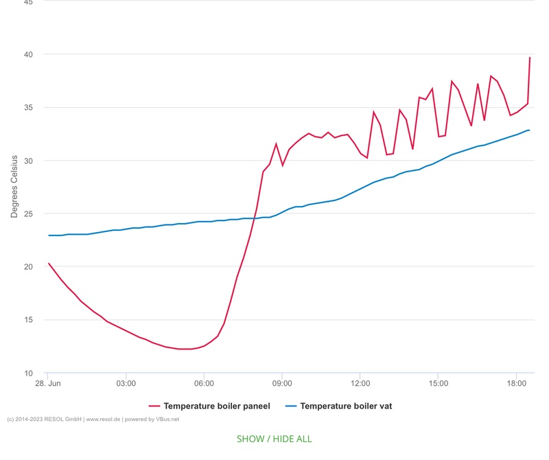

Hmm, ik zie echt wat anders hier hoor, ik heb 96 heatpipes op 1000l (grofweg verhouding 1 op 10) en dat blaast echt als een malle, ik zie zelfs soms dat ie z'n warmte niet kwijt kan aan 't vat, dan draait de pomp op 100% en loopt de collector temp 5 graden per uur op oid.
@Playa del C. met jouw setup heb je dezelfde verhouding, dus dat zou vergelijkbaar moeten zijn qua performance (bij dezelfde hellingshoek en richting)
Bij 18 heatpipes zal 't wel minder zijn, maar alsnog zou je wel iets minder performance hebben, maar dat zou afgelopen maand (mega warm weer) echt je vat goed heet moeten kunnen krijgen.
Ik denk dat er iets wel verbeterd zou kunnen worden, want hij zou zeker onbeperkt moeten kunnen pompen als 't goed zonnig is. (niet perse op 100%, maar 30 zou moeten kunnen)
Je kan de dt aan eens naar 10 graden kunnen zetten, dan gaat ie iets later aan en heeft ie iets meer speling(tijd om te zien wat ie doet)
En hou dan eens de collector temp in de gaten als ie aangaat, als ie snel zakt ( omdat ie te hard pompt), dan doet de controller z'n werk gewoon zoals 't hoort. Namelijk uitgaan bij dt=3
Al denk ik eigenlijk dat de pomp niet op (de juiste wellicht) pwm instelling staat, en de pomp dus op 100% gaat draaien als ie een 30% signaal krijgt van de controller. Dan zakt de temp gelijk hard, en gaat ie weer uit. Heb je een flowmeter in de pompgroep? Wat zegt die als de pomp aangaat?
Google ff de grundfus manual om er zeker van te zijn dat de pomp in de pwm instelling staat.
Ben benieuwd
Mogelijk komt het doordat je 96 heatpipes hebt. Als de zon daar op staat, dan wordt het rap heet in de top en dan moet er vier keer meer warmte worden afgevoerd dan bij mijn setup. Als je dezelfde pomp als mij hebt, dan moet er veel sneller warmte naar het vat worden gepompt.
Mijn vat stijgt inderdaad ook zo'n 5 graden per uur op de piekmomenten. Dat is misschien een goede vergelijking. Met 18 heatpipes op 300L, verwacht ik dan 2 graden per uur rond de piek. Dan stijg je over een dag ook slechts 15 graden. Van 40 naar 55 graden op een zonnige dag zou normaal zijn.

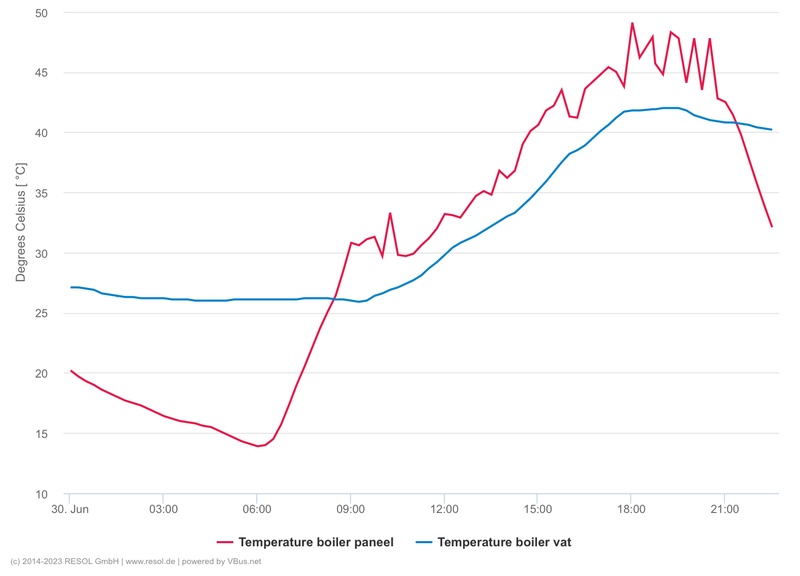

Dit is mijn curve van vandaag:
Afbeeldingslocatie: https://tweakers.net/i/V4Ip1EYqJes1s41u1cTKNHlxqZM=/800x/filters:strip_icc():strip_exif()/f/image/YXaKdAXTfajKc40ikE4hziw7.jpg?f=fotoalbum_large

Was een bewolkte dag toch? Ik vind het er niet gek uit zien. Alleen een beetje dat de boiler ook 's nachts blijkbaar iets warmer wordt. Wat vind je zelf precies vreemd aan het systeem?

Was inderdaad bewolkt vandaag….. In de ruimte waar de boiler staat is klein bevat ook nog een warmtepomp met boiler, ruimte is hierdoor constant ca. 28 graden. Ik denk dat dit een verklaring is van het langzaam toenemen van de boiler temperatuur.

Nous112 schreef op woensdag 28 juni 2023 @ 21:55:
Zou kunnen. Is wel wat gek, want get vat is geïsoleerd en 300L water warmt niet snel op. Maar zou kunnen.
Ben benieuwd naar een grafiek op een warme en constant zonnige dag.

nu heb ik de instellingen van de resol gecontroleerd, en die is als volgt:
ANL: 1
DT E: 6.0K
DT A: 4.0K
DT S: 10.0K
ANS: 2K
PUM1: PSOL
nMN: 20
nMX: 100
s MX: 95
OSNO: OFF
NOT: 130
OKK: OFF
OSYK: OFF
OSPK: OFF
OKN: OFF
OKF: OFF
O RK: OFF
GFD: OFF
OMWZ: OFF
ODB: OFF
HND1: Auto
HND2: Auto
SPR: dE
EINH: C
heeft iemand een idee wat dit zou kunnen zijn?
Wat vreemd? Blauw is de collector neem ik aan. Waarom loopt de temperatuur van je boiler 's nachts van 70 graden naar 30 terug? Die hoort slechts een paar graden te dalen. Als de sensor onderin zit, dan kan het zijn dat de warmte naar boven trekt. Dan nog is van 70 naar 30 erg fors.
Die piek in de nacht snap ik ook niet. Hoe wordt het vat en de collector ineens weer warm?
Dan overdag lijkt alles wel normaal te werken.
Interpreteer ik de grafiek verkeerd? Iets meer toelichting en details graag. Waar precies zitten de sensoren.
Instellingen lijken verder prima.
  • Playa del C.
  • Laatst online: 01-10 18:11
Die rode lijn is trouwens niet van het vat, dat kan niet. Welke sensor is dat precies?
  • LinuZZ
  • Laatst online: 20:57
Playa del C. schreef op zaterdag 1 juli 2023 @ 08:06:

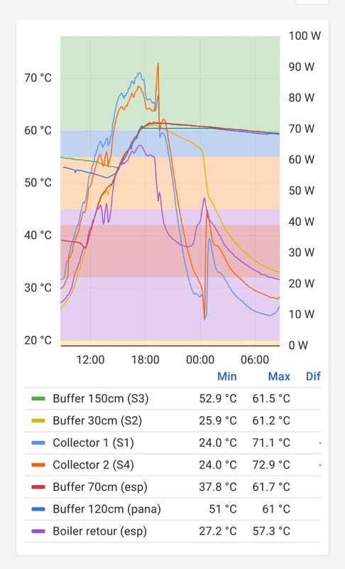

Oh sorry dat was onhandig, beide zijn een collector, hierbij een screenshot met de legenda en de sensoren in de boiler:
Afbeeldingslocatie: https://tweakers.net/i/HtXm5ghKN4HrxnlGTLoTehsF4c4=/x800/filters:strip_icc():strip_exif()/f/image/fiVtzyC0qo6LvZa3Rad9Ck3W.jpg?f=fotoalbum_large
Hierbij de pomp snelheid volgens de usb meter
Afbeeldingslocatie: https://tweakers.net/i/Zw05J3L9aYx71eIWPluuR4LHwAw=/x800/filters:strip_icc():strip_exif()/f/image/TXLhu6EeUCyDJGUFBYopDtHv.jpg?f=fotoalbum_large
[ Voor 15% gewijzigd door LinuZZ op 01-07-2023 08:47 ]

LinuZZ schreef op zaterdag 1 juli 2023 @ 08:45:
Is inderdaad heel raar, d'r zal iets moeten gebeuren om half 4 snachts om dit te veroorzaken.
Kun je iets vertellen over je setup? Want hij staat op programma 1, maar ik zie ook 2 sensoren en 2 buffervaten lijkt 't?
Programma 1 is gewoon 1 collector en 1 vat. Zo simpel mogelijk zeg maar.

LinuZZ schreef op zaterdag 1 juli 2023 @ 07:07:
Sinds ruim een jaar hebben we een zonneboiler met een resol cs plus sturing. ik lees deze uit met een usb module. sinds een aantal dagen worden snachts de collectoren warm, en koelt de boiler onderin af. de resol geeft door dat de pomp dan niet draait maar dat kan ik me haast niet voorstellen aangezien de temperatuur zo hard oploopt:
ANL: 1
DT E: 6.0K
DT A: 4.0K
DT S: 10.0K
ANS: 2K
PUM1: PSOL
nMN: 20
nMX: 100
s MX: 95
OSNO: OFF
NOT: 130
OKK: OFF
OSYK: OFF
OSPK: OFF
OKN: OFF
OKF: OFF
O RK: OFF
GFD: OFF
OMWZ: OFF
ODB: OFF
HND1: Auto
HND2: Auto
SPR: dE
EINH: C
Terugslagklep hangt vast?

Resultaat van vandaag:
Wat @Playa del C. zegt dit lijkt niet heel raar en ook qua opbrengst niet heel slecht mi. Lijkt ander gedrag dan aan/uit wat je eerder beschreef.
Kun je nog de pomp lijn er ook bij zetten?
Dan kunnen we zien wat de pomp doet.
En heb je niet 2 sensoren in je vat? Onder en boven?
Zoja, kun je die er beide in zetten?
Dus:
Collector temp
Boiler onderin,
Boiler bovenin
Pompsnelheid.
Dan hebben we wat meer info.

Nous112 schreef op zaterdag 1 juli 2023 @ 11:30:
Pomp wordt niet gemoduleerd aangestuurd maar met een vaste waarde (laagste stand, maar geen idee wat de snelheid, staat niet vermeld in de documentatie van de pomp). Getracht de pomp uit lock te halen (blokkeert de toegang tot het wijzigen van menu instellingen), heb dit nu bij de installateur neergelegd maar deze kan pas er naar kijken na de bouwvak….
Heb nu wel de dT start op 7 graden staan, dit was ooit 5 graden, heb wel het idee dat het systeem het hier beter op doet. Echter nog steeds gebleven zijn de korte looptijden van de pomp (10-20 seconden) en het frequent opnieuw inschakelen (elke 40-50 seconden bij veel zon).
Helaas kan ik niet meer plotten, dit zijn alle gegevens die beschikbaar zijn. Temperatuur sensor zit onderaan in vat op 1/3 hoogte. Meer sensoren zitten er niet in.
Maar klopt het uitschakelen van de pomp met de temperatuur van de sensor? Als de warmte in het vat zit, dan is het prima dat de pomp uit gaat, toch?
20 seconden pompen is niet heel gek. En dan een minuut of twee later weer. Zeker als je geen PWM hebt en in verhouding weinig heatpipes t.o.v. liters in het vat.
De pomp aanhebben kost stroom. De truc is dus om de pomp zo weinig mogelijk aan te hebben, terwijl je zoveel mogelijk warmte binnenhengelt.

Baapje327 schreef op zaterdag 1 juli 2023 @ 09:24:
Ik heb 1 pomp, 1 boiler en 2x20 collectoren in 1 string. Aangezien ik de sensors toch had heb ik ze aangesloten op beide collectoren en op 2 plekken in de boiler (30cm en 150cm) de boiler heeft verder een 2e spiraal voor de warmtepomp maar dat is voor dit probleem niet echt relevant denk ik. Het enige dat snachts iets kan triggeren is de vaatwasser die warm water uit de boiler gebruikt
[ Voor 20% gewijzigd door LinuZZ op 01-07-2023 14:27 ]
enphase 8300wp (3460 ZO, 2740 ZW, 2100 NO), 2x20 vacuümbuizen op 300l SWW, Panasonic WH-MXC12J9E8, gasloos sinds Juni 2022 Stromer st3 voor woon-werk
  • LinuZZ
Kan ik dat checken zonder het systeem leeg te maken? Al vraag ik me wel af of dat zo'n grote stroming kan veroorzaken?
  • Bartolomus
  • Registratie: Februari 2021
  • Laatst online: 25-03 18:05
LinuZZ schreef op zaterdag 1 juli 2023 @ 14:39:
Bij mij had ik ook opeens een lagere temperatuur. Heb toen even tegen terugslagklep getikt en probleem opgelost. Als die echt vast zit dan is loshalen de enige mogelijkheid.

  • LinuZZ
Bartolomus schreef op zaterdag 1 juli 2023 @ 14:47:
Een paar tikken met een de zijkant van een klein hamertje heeft het opgelost! Bedankt
