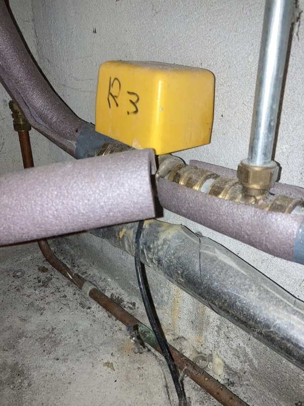

  • BarryH
  • Laatst online: 02:24
Mijn zonneboiler heeft cv ondersteuning.
Ik zou graag netjes de mogelijkheid creëren om die op continue aan of continu uit te zetten.
Dit voor koelen met de WP in de zomer en maximaal de gasketel vermijden in de winter.
Tot nu toe doe ik dit door als de drie weg klep in de goede stand staat de - en + draad los te halen.
Maar dan moet ik onthouden in welke stand die staat.
Iemand al eens iets voor bedacht?

  • BarryH
BarryH schreef op zondag 11 juni 2023 @ 14:26:
Ik kan natuurlijk kijken of ik de elektrische 3wegklep ook met de hand kan bedienen.
Ding zit irritant ver weg (onder het expansievat)...

  • BarryH
BarryH schreef op maandag 12 juni 2023 @ 09:48:
Ik heb net op de zonneboiler handmatig (in de controller settings) de 3weg klep omgezet en vervolgens weer de bedrading losgekoppeld.
Maar het lukt niet. Dus ik denk dat ik niet goed begrijp hoe de 3wegklep aangestuurd wordt.
Volgens mij heb ik 3 draden:
1 op NO (geel)
1 op NC (blauw)
en 1 op N (nul)
Ik twijfel of ik na het schakelen zowel geel op NO als blauw op NC moet loshalen om ervoor te zorgen dat de 3wegklep in positie blijft.
Wie heeft een tip?
bedankt

Oké. Er is voortgang. Het is een tijd geleden hier al eens benoemd, maar het ligt duidelijk aan de twee contacten van de pt1000 sensor die op de controller zijn ingeplugd.
Het zijn twee adereindhulsjes die in de klemmenstrook schuiven. Weet iemand wat een betere manier is?
De weerstand van die sensor loopt na een tijdje steeds verder op. De schommelingen die ik soms zag, schijnen ook te komen van slecht contact. Sensor op het dak is verder prima.
Afbeeldingslocatie: https://tweakers.net/i/fT7C779F7o4p9cgLexoZ19kICTI=/x800/filters:strip_icc():strip_exif()/f/image/qENGDnnR8LGJAsIfd0aWX7bg.jpg?f=fotoalbum_large
De linker twee rode kabels zijn voor de sensor op het dak.
