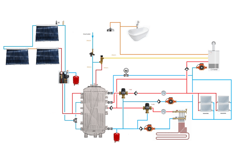

Paint skills incoming!
Afbeeldingslocatie: https://tweakers.net/i/0aeKv6rzlsuJN-G1z2H9TLgOBuk=/100x75/filters:strip_exif()/f/image/KEBoc7b73XpjOqrNIz9X4c43.png?f=fotoalbum_small
Het idee :
Op de randen van het seizoen doet de ZB nog weinig, maar de PV opwek begint al op telopen, kan ik die extra PV als warmte kwijt in het buffervat middels een WP?
We hebben een dubbel spiraal, voor cv ondersteuning, met klassieke radiatoren. Geen vloerverwarming.
Links het circuit voor de collectoren, op een van de spiralen. Een bufferspiraal aan het einde van de radiator loop.
Ik dacht dus, dan kan een WP extra warmte in het collector circuit brengen, om de PV opbrengst af te fakkelen.
  • Maar de buffer is erg klein -> 200L.
  • De pomp zit praktisch direct op het vat, dus niet echt een mogelijkheid om daar tussen nog een drie-weg-klep te krijgen.
  • Het collector circuit staat onder 2-2,5b druk, vind het WP dat OK?
Want zolang de CV nog af en toe aanspringt, heb ik amper warmte in de buffer. Gezien dit soort dagen, maar wel een kWh of 4-10 'over' vanuit de PV, die het net op gegaan is.
Pas wanneer de PV richting de 12-15kWh/dag gaat komt ook de ZB mee (die vervolgens snel werk maakt van het buffervat), maar 'daaronder' gebeurd er eigenlijk weinig in de buffer.
Afbeeldingslocatie: https://tweakers.net/i/KfkVRLJFTwmUri_7eJIW_xvgj-E=/100x75/filters:strip_exif()/f/image/8AkrjFKAJ082cPOUgSj3OAyg.png?f=fotoalbum_small
[ Voor 45% gewijzigd door _Apache_ op 19-04-2023 14:09 ]
  • BarryH
  • Laatst online: 02:24
_Apache_ schreef op woensdag 19 april 2023 @ 12:33:
Het idee :
ja,
maar als je toch een WP inzet, zet die dan op de plek van je CV. Met een eigen SWW boiler die dan door je ZB boiler gevoed wordt.
  • Baapje327
  • Laatst online: 30-09 22:24
BarryH schreef op woensdag 19 april 2023 @ 19:48:
ja,
Ja wat Barry zegt, als je een WP neerzet, kun je beter gelijk je ketel eruit gooien.
Maar met een 200l boilervat (zit sww water in, geen cv water) heeft het sowieso weinig zin. Simpelweg te klein. Dat trek je zo weer koud. En je zit ook met je aansluitingen, want je wilt je wp ook kunnen gebruiken buiten het glycol circuit om, want anders kan je alleen je vat warm maken en je wilt vooral je huis warm maken toch?
14.5 kWP op Zuid, 4x24 CPC heatpipes op Zuid, 1000L Hygienebuffervat met Panasonic WH-MDC09J3E5, Gasloos sinds 2018.
  • Gwaihir
Waarom dat? Ik zou het SWW vat graag rechtstreeks op de zon verwarmen, met een eigen spiraal dus. Anders moet de WP dat 's zomers warm houden :|.
Wel eens dat je 'n 200 liter vat wat voor CV-ondersteuning wordt gebruikt, niet ook als SWW voorraad kunt inzetten (in de winter).
  • BarryH
Gwaihir schreef op zaterdag 22 april 2023 @ 11:47:
Dat is je alternatief: de2e spiraal gebruiken om met de wp het sww naar50 graden te brengen
  • Gwaihir
BarryH schreef op zaterdag 22 april 2023 @ 12:05:
Eh nee, dat bedoelde ik niet. M.i. wél twee vaten, zoals je zegt, maar beide op de zonneboiler.
Zet je een WP-vat er 'los' achter, dan vul je dat ('s zomers) met warm water, wat aldaar afkoelt en alleen door die WP weer bijverwarmd kan worden. Zit dat ding nog wat irritante korte runs daarvoor te maken..
  • BarryH
Gwaihir schreef op zaterdag 22 april 2023 @ 12:54:
Kan ook, maar dan ws een betere controller nodig

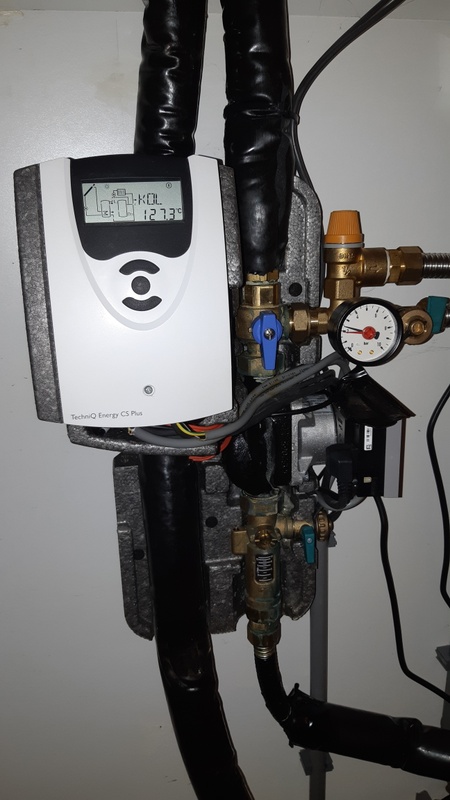

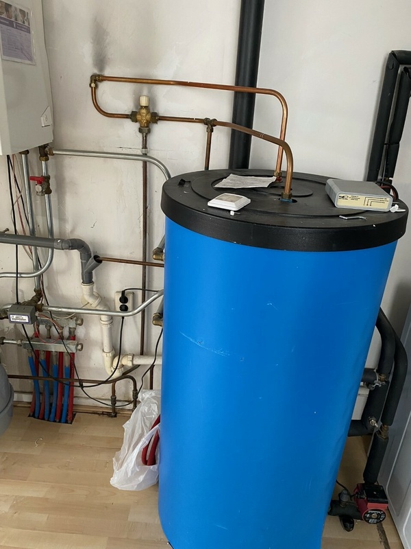

  • BenEco
@_Apache_ Zoiets misschien? maar dan met een extra aansluiting/spiraal voor WP en eventueel 1 voor elektrisch element?
Afbeeldingslocatie: https://tweakers.net/i/80R7onXAlL4r7UIcbCn3pFEJc_c=/x800/filters:strip_icc():strip_exif()/f/image/1X2lwJ69C4lWbkXrzSEmGdlN.jpg?f=fotoalbum_large
In het echt ziet het er zo uit. :)
Afbeeldingslocatie: https://tweakers.net/i/LBDt2vm22HhTjMEt576fUcT0RnE=/full-fit-in/4920x3264/filters:max_bytes(3145728):no_upscale():strip_icc():fill(white):strip_exif()/f/image/oqSVn8xZ97uzjUWCN8qx0gXO.jpg?f=user_large
WP doet de laatste dagen niks meer, de 2 zonneboilers verzorgen sww en cv 100%.
Afbeeldingslocatie: https://tweakers.net/i/hy5VPLEO6y4YUvBvmyLql6O7UNo=/800x/filters:strip_icc():strip_exif()/f/image/GyKD1DGhILfvxBX4ADZlFH5X.jpg?f=fotoalbum_large
Op Mp staat een Atag qsolar 380L rvs met 3 spiralen en 3 zb panelen te koop, hoogste bod €300 op dit moment.
[ Voor 31% gewijzigd door BenEco op 22-04-2023 15:24 ]

De laatste stap die nog staat te gebeuren is de aansluiting van het van op het bestaande CV systeem in het huis. Zie hieronder het voorgenomen schema. Het idee is om zoveel mogelijk uit het vat te halen, hierbij gebruik te maken van de gelaagheid in het vat. De CV ketel dient nog als ondersteuning.
Om te zorgen dat er warm tapwater bovenin blijft zitten is de reden heb ik de bovenste aansluiting niet gebruikt.
Gaat het systeem op deze manier werken? Hebben jullie opmerkingen?
Afbeeldingslocatie: https://tweakers.net/i/rSIHUJ_SSVCpDawDYGYqOkmEom0=/800x/filters:strip_exif()/f/image/JeUU0gM2K5uXdueGw8Foq9Ow.png?f=fotoalbum_large
  • Bartolomus
  • Registratie: Februari 2021
  • Laatst online: 25-03 18:05
Amd RuLuzzz schreef op vrijdag 5 mei 2023 @ 17:35:
Waarom wil je de boven aansluiting niet gebruiken als je cv na verwarmt?
De meeste opbrengst heb je als je je vat helemaal leegtrekt. Een deel niet gebruiken en warm laten is zonde. Er wordt veel geschreven op het forum om de zorgen dat het tap water hoog blijft in temperatuur. Maar als je na verwarmt is dat helemaal niet nodig. Lage delta T verhogen met de zon dan haal je erg veel binnen. Niet als een deel gereserveerd is voor hoge temp.
  • Baapje327
Bartolomus schreef op zaterdag 6 mei 2023 @ 17:49:
Ja inderdaad, helemaal eens, als je toch naverwarmt met gas zoveel mogelijk warmte gebruiken. Elke kwh scheelt gas, dus geen reden om kwh in 't vat te laten zitten.
Zou zelfs betwijfelen waarom je een prioriteit regeling zou willen. Hoe lager de vattemp, hoe meer de collectoren kunnen toevoegen. Waarom zou je bovenin sww willen maken met een hogere temp?
Als de cv geen warmte vraagt, heb je toch bijna altijd genoeg temp om van te douchen met 3 rekken. Als de cv wel warmte vraagt, is het meeste rendement te halen door zoveel mogelijk kwh je verwarming in te drukken.
En trek je toch veel warmte uit je vat, dus heeft prioregeling ook weinig zin.
Iemand die deze laatste statement kan onderbouwen of betwisten? Ben wel benieuwd of ik iets mis. :)
En bovenin warm laten voor tapwater is logisch als je een warmtebron hebt die traag is, en niet instant douchewater kan maken. (wp/hout/pelletkachels etc)
  • Amd RuLuzzz
  • Laatst online: 10-02 15:01
Baapje327 schreef op zaterdag 6 mei 2023 @ 19:55:
Het plan is om nog een houtkachel toe te voegen op redelijk korte termijn. Een WP staat wel op de wenslijst. Om die reden was mijn plan om een gedeelte warm water bovenin te bufferen.
In tijden zonder warmtevraag van de CV is in de meeste gevallen meer dan genoeg warmte beschikbaar in het vat dat heb ik nu al ervaren. Ik ga het schema aanpassen dat de bovenste aansluiting ook gebruikt wordt voor de verwarming :)

  • jayjay1990
  • Laatst online: 29-09 13:53
Mogelijk dat er in dit topic iemand is die mee kan denken met vernieuwing van mijn Zonneboiler/cv-keel opstelling. Sinds een paar maanden heb ik een nieuwe woning betrokken waar vanaf bouw (1995) een LZE zonneboiler op ligt. Deze boiler zit aangesloten op een 16 jaar oude CV-ketel welke als het boiler vat te veel afkoelt het vat weer op temperatuur brengt.
Nu is het idee om de ketel te gaan vervangen ivm de leeftijd. Echter wat te doen met de boiler, het via gasverwarmen lijkt mij niet meer de slimste/voordeligste weg. Er is een installateur langs geweest, en die vond het allemaal maar moeilijk en ging het navragen bij Atag (Atag heeft LZE ooit overgenomen) Maar daar heb ik niets meer van terug gehoord...
Mijn eerste idee was (hybride)combiketel met doorstromer. De vraag is of dit legionella technisch kan met dit type vat.
Of zou de betere oplossing zijn het systeem maar helemaal te vervangen voor zonnepanelen of toch weer een zonneboiler.
Het lijkt tot nu toe vrij lastig om een installateur te vinden die kennis en tijd heeft voor een dergelijke installatie.

  • BarryH
jayjay1990 schreef op maandag 15 mei 2023 @ 09:59:
Huidige situatie:
Het makkelijkste is om de warm water uitgang van de boiler op de koud water ingang van de nieuwe ketel aan te sluiten, die dan als naverwarmer werkt.
Alternatief is een wp plaatsen :) die de boiler dan opwarmt net als de gasketel dat nu doet

  • jayjay1990
BarryH schreef op maandag 15 mei 2023 @ 11:37:
Dat leek mij ook de oplossing, maar gaat dat dan altijd goed met legionella preventie etc.
Zover ik nu kan zien doet zonneboiler het nog wel, je hoort hem pompen en hij wordt ook warm. Maar er zit weinig techniek in dus vat warmte en/of grafieken heb ik ook niet. Het kleine kastje wat er op zit heeft 3 ledjes, temp <80c, storing, en zc-pomp.

Afgelopen week is in mijn (huur)woning een nieuwe zonneboiler geinstalleerd. Het betreft een RemehaSOL 90C-1s met een SOL Plus regelaar waar ik de temperaturen op kan aflezen.
Helaas heeft de installateur geen informatie kunnen delen over de verwachte werking (behalve "het is aansluiten en niet meer naar omkijken").
Mijn vraag is of iemand iets zinnigs kan zeggen over mijn eerste ervaringen:
  • De collector op het dak bereikt temperaturen ruim boven de 40 graden (en hoger)
  • De temperatuur van het vat blijft echter laag, rond de 16 a 17 graden
  • De pomp (naast het vat) gaat draait als de collector op het dak opwarmt (als ik echter de leidingen voel die richting het vat gaan dan zijn die koud)
Zie ik iets over het hoofd? Of kan het zijn dat er iets niet goed is geinstalleerd / werkt? Heeft iemand misschien ervaring met deze zonneboiler en wat zijn jouw ervaringen wbt. temperaturen van de zonneboiler in relatie tot de collector?
  • BarryH
Erikdevries schreef op dinsdag 30 mei 2023 @ 11:37:
Tja. je zou verwachten dat 1 van de 2 leidingen naar het dak de warmte van het dak afvoert. Wellicht is er een luchtbel bij de pomp die in de weg zit. Toch de installateur maar even bellen.
  • Blackraven
  • Laatst online: 10:32
Klinkt als lucht in het systeem, kun je de ontluchtingspot van de pompgroep proberen te ontluchten?

Ben er weer...
Vorige week hier gehad over lucht in het circuit en zelf pompen. Betreft een Techniq systeem.
Had afgelopen woensdag iemand van onderhoud die met een externe pomp kwam. We hebben samen een half uur glycol rondgepompt. Er zat geen lucht meer in het systeem. De kleppen naast de pomp waren dicht tijdens het rondpompen en vullen.
Er zit een debietmeter op en toen ik een dag later ging checken hoe het ging, zag ik weer allemaal lucht door de debietmeter komen. De sensor op het dak schiet regelmatig dik omhoog (70 naar 110) en dan gaat de pomp vol aan uiteraard. Zo tussendoor lijkt alles prima te werken, maar om de 30 seconden dus wat ik beschreef.
In de boiler hoor ik constant geborrel als de pomp draait. Klotsend water. Bij de pomp, als de lucht daar langs komt, klinkt het alsof de wc wordt doorgespoeld. In het expansievat hoor ik ook wat gekletter dan, zo lijkt het. De drukmeter wiebelt zo'n 0,2 bar als de pomp aan en uit gaat op 100%. Er zit voor zover ik weet geen ontluchter op het systeem.
Het water in de boiler wordt prima warm.
Zelf denk ik dat het probleem volledig door lucht komt. Dat de collectorsensor, wanneer de lucht daar is, omhoog schiet.
Zit nu een tijdje bij het systeem. Pomp draait nu op 60% stabiel met constant geplons- en watergeklettergeluid in de boiler. Er komt al minutenlang geen lucht langs de pomp.
Kan het zijn dat er bij het vullen afgelopen woensdag nog lucht in de pomp zat? aangezien dat deel van het circuit afgesloten was tijdens het rondpompen en vullen.
Iemand nog andere ideeën? Probleem is dat het systeem bedoeld is om geld terug te verdienen. Ik ben de laatste dagen uren bezig en de monteur kost veel geld. Maar de monteur heeft dus het probleem ook niet weten te verhelpen.
Nu een paar minuten later, de temperatuur springt naar 112 graden. Pomp op 100% en dan komt de lucht weer langs de pomp en zie ik het in de debietmeter.
Ik kan verder niks bedenken over dit systeem. Het is immers ook maar een pomp,.een sensor en een kastje. Er kan niet magisch lucht in zijn gekomen. De druk is en was 2,0 bar.
Ik bel morgen in ieder geval met de monteur, maarja...
  • Bartolomus
Playa del C. schreef op zondag 4 juni 2023 @ 13:31:
Ben er weer...
Lucht kan hardnekkig zijn. Afhankelijk van je vat met spiraal en je systeem zelf kun je altijd wat lucht ophoping hebben die er langzaam uitkomt.
Microbelletjes door het systeem rond te pompen via extern vat wil je ook wel zien.
Dan zie je de glycol die het vat instroom langzaam iets troebel worden. Paar dagen later hoopt zich toch
wat lucht in de top van je systeem.
Veel spoelen helpt en gepulseerd spoelen. Wat wil zeggen breng je systeem op iets hogere druk en ontlaad dan snel met maximaal debiet op je pomp. Je ziet dan ook je debiet omhoog schieten.
Ik doe het ieder voorjaar en zie toch altijd wat temperatuur verschil over mijn veld wat duidt op lucht in de top.

Ben net thuis van het werk. Dat is een goed plan, misschien ziet iemand iets. Zie dat het systeem momenteel in stagnatie is. Heb dat maar één keer eerder gehad. Hij stopt bij 80 graden (onder in het vat). Collector zit nu op dik 125 graden.
Dit is wel merkwaardig, het systeem wordt prima warm. We hebben de laatste twee dagen weinig warm water gebruikt, dus de temperatuur loopt bij dit weer goed op. Meer dan vroeger toen het normaal werkte allemaal, zo lijkt het, maar goed.
De drukmeter staat normaal op 2,0 bar (rode lijn), maar nu in stagnatie is het iets meer dan 2,4 bar.
Een foto van de pompgroep. Vacuümbuizen zitten direct boven de pomp op het dak. Op een meter afstand dus.
Afbeeldingslocatie: https://tweakers.net/i/jUCQeYM-U5NdYzffidu0hCgh0Ps=/x800/filters:strip_icc():strip_exif()/f/image/3ksOA0Y56ZA0HkpTcJ8oivGc.jpg?f=fotoalbum_large
Van twee weken geleden, toen we begonnen met het probleem, heb ik nog deze foto:
Afbeeldingslocatie: https://tweakers.net/i/tXP79W0pX0BlKGnSRBz7Pfm8jok=/800x/filters:strip_icc():strip_exif()/f/image/t6ivrpqCfpeeWfW71ulukBeG.jpg?f=fotoalbum_large
Ik heb nog een algemene vraag. Ik heb een geëmailleerd vat. Ik lees daarover dat de anode elke 2-4 jaar vervangen moet worden. Via een monteur hoorde ik vorig jaar dat ze op zich wel meer dan tien jaar meekunnen. Dat hoefde allemaal niet. Hoe zit dit precies? Kan ik dit zelf checken en onderhouden?
Heb momenteel een onderhoudscontract op het systeem, maar als ik het zelf kan, doe ik het liever zelf. Ben ook van plan om een boormachine-pomp voor de zonneboiler te kopen.
Kreeg zonet de rekening van vorige week: 240 euro voor het rondpompen en vullen. Dat gaat mij te ver, zo levert het systeem niks op natuurlijk. 100 euro voor glycol. 90 euro voor manuren. En dan nog de BTW eroverheen. En dus morgen komt de monteur nog eens langs om weer te kijken naar alle lucht in de buizen. Ben niet van plan om nog eens te betalen voor een eventuele volgende pompsessie van 240 euro, maar goed.
  • Gwaihir
Playa del C. schreef op dinsdag 6 juni 2023 @ 17:27:
Zie dat het systeem momenteel in stagnatie is. Heb dat maar één keer eerder gehad. Hij stopt bij 80 graden (onder in het vat). Collector zit nu op dik 125 graden. [..]
Dat lijkt me nog geen stagnatie hoor, maar gewoon vat vol. Zou je op dat moment het warme water verbruiken, dan zal hij nog gewoon inschakelen. Als het goed is kan alles aan de hete kant sowieso 130 graden aan.
Bij stagnatie verdampt de vloeistof in de collector. De druk en temperatuur lopen daarbij nog een stuk verder op. En het is dan niet raadzaam te gaan rondpompen totdat het weer tot zo'n 130 graden is afgekoeld. (Je controller weet dat.)
Bij mij zit hij aan de warme kant, achter waar bij jou de controller zit.
Wat daar bij jou gebeurt kan ik niet helemaal plaatsen: de warme kant loopt wel via de pompgroep, maar doet hij daar ook maar iets mee, of loopt slechts de slang, geïsoleerd en al, door het piepschuim?
Zo'n anode moet je regelmatig (laten) controleren. Absoluut, want is hij op, dan gaat ook serieus rap je vat eraan. Hoe vaak je 'm dan in jouw geval moet vervangen, merk je vanzelf.
Kun je ook zelf. Waterdruk van het warme water af. Ding eruit en inspecteren. Ding (of nieuwe) terug erin. Druk er weer op.

Gwaihir schreef op dinsdag 6 juni 2023 @ 20:15:
Duidelijk. Bedankt. Ik snap het idee. Ik dacht echter dat het stagnatie heet als hij wel warm wordt, maar het vat al warm is. Nuttige info!
Klopt. De warme glycol-slang loopt geïsoleerd achter de controllor (en achter piepschuim) los vanaf het dak naar het vat. Daar zit verder niks.
Is het mogelijk dat er lucht in de pomp zat, wat tijdens het rondpompen afgesloten is geweest? En wat dus na een paar minuten/uren na het doorspoelen gewoon weer in het systeem is gekomen? Dat is wat ik zelf vermoed namelijk. De monteur heeft alles opgestart en was binnen tien minuten vertrokken (uiteraard). De lucht kan niet echt ergens anders vandaan komen. Misschien nog het expansievat? Maar die was goed voor zover ik weet.
Duidelijk, daar zal ik mee aan de slag.
Super bedankt voor alles, ben zeer blij met de duidelijke hulp.
