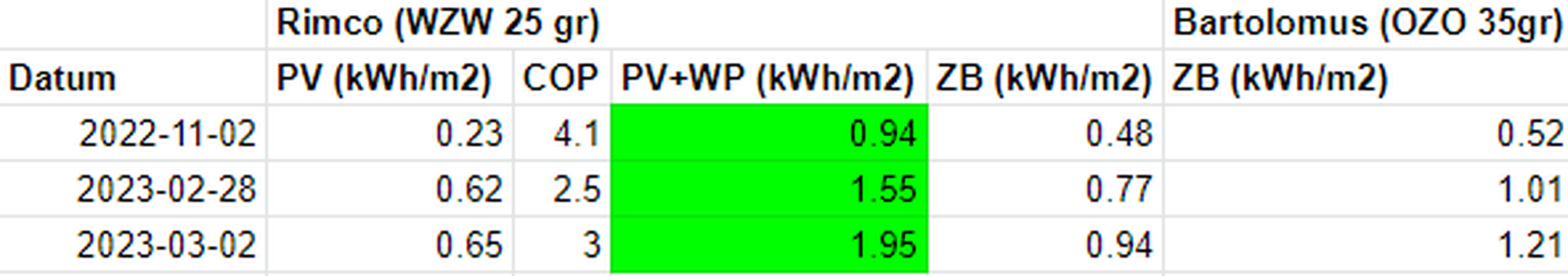

Rimco schreef op dinsdag 28 februari 2023 @ 22:11:
@Bartolomus Een zonnige winterdag, nieuwe getallen:
Ik zie dat je vandaag 26,5kWh hebt opgewekt volgens je controller, waar je 26m2 dakoppervlak voor gebruikt. Dat is dus ongeveer 1,01kWh/m2, thermisch, met een orientatie op OZO, 75 graden afwijkend tov zuid, 35 graden helling.
Ik zit hier op 13kWh vandaag, waarvoor ik 17m2 dakoppervlak gebruik (4x18 buizen CPC). Dat is dus
0,77 kWh/m2, thermisch, met een orientatie op WZW, 65 graden afwijkend tov zuid, 25 graden helling. Op dit moment doet jouw ZB het dus beter, wellicht vanwege de hellingshoek of omdat de collector hier vandaag warmer was dan vorige keer (rond 50C). Puntje voor mij om te kijken of het nog beter kan.
Als we dan ook weer het uitstapje richting PV maken (SolarEdge): Het dichtstbijzijnde paneel in dezelfde richting heeft vandaag 1,05kWh opgebracht, met een oppervlakte van 1,7m2. Daarmee kom ik dus op
0,62 kWh/m2, elektrisch.
De warmtepomp heeft zo nu en dan een run gedaan, waarbij de COP tussen rond 40 graden Ta gemiddeld 2,5 was (defrosts hakken er op dit moment in). Als we daarvoor dus 0,62kWh/m2, elektrisch, opwekken komen we op een totaal uit van
1,54kWh/m2, thermisch.
Al met al, zou ik zeggen dat op een dag als vandaag, PV+WP het (weer) beter heeft gedaan dan allebei onze ZB systemen.

Bartolomus schreef op woensdag 1 maart 2023 @ 15:40:
Ik zal morgen eens de pelletkachel uit laten. Eens kijken hoeveel je dan binnenharkt. Dan kun je het vergelijk nog eens maken met alleen verwarming.
Laten we er dan meteen maar een tabel van maken:
https://docs.google.com/s...R0OuG1CY/edit?usp=sharing
Afbeeldingslocatie: https://tweakers.net/i/qa-qnL4u-o6FtYZh3gT_oNq-dHc=/full-fit-in/4000x4000/filters:no_upscale():fill(white):strip_exif()/f/image/lOxVQW9nWwBOYuRaJeBdLQhZ.png?f=user_large

Rimco schreef op donderdag 2 maart 2023 @ 18:15:
Extra kolommen zijn welkom ;)
Misschien goed om bij de wp de maximale temperatuur erbij te zetten waarop je deze bedrijft anders krijg je een vertekend beeld

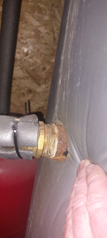

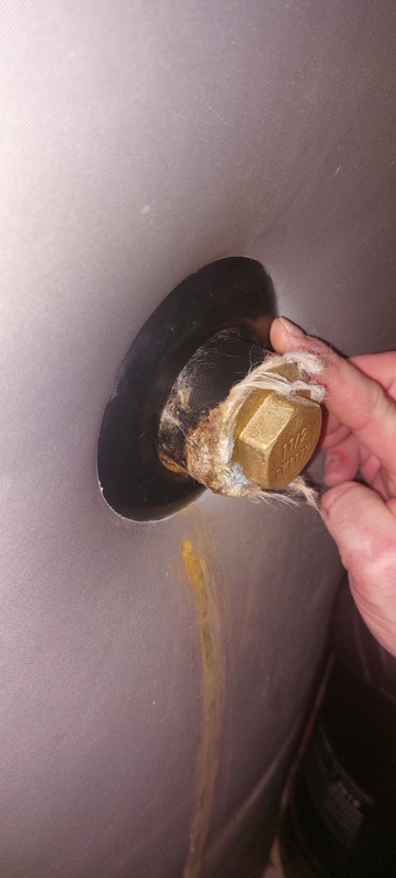

Een paar koppelingen van mijn boiler roesten. Boiler staat nu 2,5 jaar. Iemand ervaring hier mee? Tips?
Afbeeldingslocatie: https://tweakers.net/i/s0GZwe1o5h0IhE7BjckzTKWmJes=/x800/filters:strip_icc():strip_exif()/f/image/VmcoZaJMYGeplAn0kGIIiyqX.jpg?f=fotoalbum_large

Sumar schreef op donderdag 2 maart 2023 @ 19:22:
Klein lek vrees ik. Ik denk dat de vezels die er rond zitten het staal net genoeg nat houden om te roesten. Ik zou de koppelingen et uit draaien en die vezels (bij ons noemen ze dat kemp) er uit halen en vervangen door teflon of een andere kunststof.
Mooie tabel Rimco, maar om even op de discussie in te haken:
Een hogere opbrengst per m2 betekend niet dat het de betere keuze is (geldt voor beide systemen). Het staat of valt namelijk met hoeveel van de opgewekte energie je zelf kunt gebruiken of opslaan. Nu is het terugleveren van stroom nog aantrekkelijk, maar we weten allemaal dat dat voorbij gaat. Als er over een paar jaar nog meer zonnepanelen liggen, kun je op een zomerse dag het systeem waarschijnlijk beter uitzetten omdat je anders geld toe moet leggen om je stroom terug te mogen leveren. Voor een goede business case moet je de stroom dus opslaan, maar dat is erg duur (€500-€1000 per kWh). Glycol uit een zonneboiler kun je helemaal niet terugleveren, maar dit kun je in de winter wel allemaal zelf gebruiken, zeker als je CV ondersteuning in je systeem hebt. Als je de ruimte hebt, kun je de overtollige warmte opslaan en warmte opslag is een factor 10 goedkoper dan opslag van elektrische energie.
Daarnaast is de vergelijking ook niet helemaal eerlijk omdat de opbrengst van de zonneboiler mede afhankelijk is van de vattemperatuur. Hoe kouder het vat, hoe meer warmte de collectoren kwijt kunnen. Dit alles is goed om in overweging te nemen bij een dergelijke afweging/vergelijking.
Zelf kies ik ervoor om beide te doen. Met 36 PV panelen is mijn eigen stroomverbruik (afgezien van warmtevraag) voor 50% direct gedekt en met een kleine accu erbij gaat dat naar 100%. (Het systeem levert wel genoeg, maar vooral in de winter loopt het verbruik uit de pas met de opwek). Daarnaast komt er een 1500L zonneboiler met CV ondersteuning en een kleine warmtepomp om de warmtevraag af te dekken. Een simpeler systeem is natuurlijk goedkoper, maar dit systeem geeft flexibiliteit om in verschillende (markt)omstandigheden de goedkoopste verwarmingsmodus te kiezen. Bonus: redundantie.
Moraal van het verhaal: het gaat niet sec om de hoeveelheid opgewekte energie, maar om de hoeveelheid nuttig opgewekte energie.
je pv is nu vergeleken met 1 paneel? Hoeveel heb je er totaal en leveren die hetzelfde? Is interessant voor het hele plaatje.

Bartolomus schreef op vrijdag 3 maart 2023 @ 09:04:
Om dezelfde discussie van vorig jaar te quoten:
Rimco schreef op donderdag 3 november 2022 @ 15:36:
@Bartolomus Van alle panelen samen was het 21kWh op 125m2, dus 0,17 kWh/m2. Daar zitten dus ook veel panelen tussen die lager, steiler of in andere oriëntaties zitten en ook meer last van schaduw hebben. Daarom had ik een paneel gepakt wat zo dicht mogelijk bij de ZB ligt (eigenlijk een set van 2, want het zijn 2:1 optimizers).
Met SolarEdge kan ik dus de panelen pakken die net naast de ZB liggen. Ik zie ook geen reden om plots panelen in een ander dakvlak te gaan vergelijken met de ZB, want die vergelijking zegt weinig. Voor de ZB in rood vergelijk ik het met de gemiddelde opbrengst van de panelen in groen:
Afbeeldingslocatie: https://tweakers.net/i/wxVDs-PXM-jf_Jsvw7wlQuK7dLw=/full-fit-in/4000x4000/filters:no_upscale():fill(white):strip_exif()/f/image/PfF14RwlcHZw4VczwHnL1KxW.png?f=user_large
(Panelen op ONO zijn nog niet zichtbaar op de luchtfoto.)
Het is zelfs zo dat de ZB de beste plek heeft, want ik zie dat de panelen er net naast het ook beter doen dan alle andere panelen op andere dakvlakken. Een snelle rekensom laat zien dat met 47 kWh van alle panelen gisteren, het gemiddelde op 0,38 kWh/m2 lag.
Met de mooie TLV op dit moment is dat wel meer waard dan wat de ZB doet :+

leonardvg schreef op vrijdag 3 maart 2023 @ 07:32:
Tuurlijk, in beide gevallen moet je wel iets met de opbrengst kunnen doen, maar op dit moment is dat voor beiden wel het geval. Ook PV in de winter kan je gewoon direct met de WP gebruiken als je niets wilt exporteren. Daarnaast is het natuurlijk voor zowel de ZB als WP van belang dat de temperatuur zo laag mogelijk is. Het is zelfs zo dat de WP bij hogere temperaturen meer problemen heeft dan vacuümbuizen, dus ik snap niet helemaal hoe dat de ZB zou benadelen.

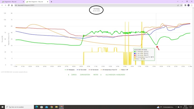

Vorige week is de installateur geweest om 2 koppelingen te vervangen op het glycol circuit, die lekten een klein beetje. Ook hebben ze de doppen op het hygienevat opnieuw geplaatst omdat die niet goed afsloten (roest) zoals eerder gepost. Nu heeft hij de druk van het glycolcircuit op 3 bar gezet. Een circa 0,5 / 0,7 bar hoger dan voor die tijd. Sindsdien heb ik last van thermosifonwerking op het glycolcircuit. Als ik mijn hout CV aan zet dan gaat de temperatuur van de HP ook omhoog.
Kan de hogere druk de oorzaak zijn van de thermosifonwerking?
Bijlage een printscreen van de oud en de nieuwe "situatie".
Afbeeldingslocatie: https://tweakers.net/i/Pm7Dra4_n19PJhc_h3-xG0g7L8w=/800x/filters:strip_icc():strip_exif()/f/image/2oNSsMrfHt2kh8ZgORDfzePX.jpg?f=fotoalbum_large
Afbeeldingslocatie: https://tweakers.net/i/7DtGvx71-pIuv8-I-PSTaSGTrJ0=/800x/filters:strip_icc():strip_exif()/f/image/p6utA2GjHuZYqn73s5xpDRyb.jpg?f=fotoalbum_large
  • Bartolomus
  • Registratie: Februari 2021
  • Laatst online: 25-03 18:05
Sumar schreef op woensdag 8 maart 2023 @ 09:19:
Nee dat kan niet.

Als eerste denk ik dat 20m opvoerhoogte niet van toepassing is en de druk in het systeem nergens op is gebaseerd..... Maar het gemak waarmee natuurlijke circulatie ingang kan worden gezet word daarmee slechts minimaal beïnvloed.
Wel het feit dat er lekkage was en er waarschijnlijk lucht in het systeem zat wat er nu uit is gehaald als hij het systeem goed heeft doorgespoeld. Als die weerstand nu weg is dan kun je een verschil als deze zien.
Ook kan het zijn dat hij de terugslagklep wel buitenwerking heeft gesteld bij het spoelen maar daarna niet meer in de werkpositie heeft teruggezet dat hij klaar was.
Wat ik ook nog wel eens tegen kom met glazen flowmeters is dat de kegel(drijvertje) dat daarin zit vast is komen te zitten en dat deze bij spoelen en ontluchten weer los schiet. Als deze vast staat dan geeft dit ook weer een weerstand wat de natuurlijke circulatie kan tegen gaan.
Echter is het simpelweg een probleem wat helemaal niet aanwezig hoort te zijn! Het feit dat dit kan is uiteindelijk een installatie fout! De leidingen van het buffervat zijn gewoon niet juist gemonteerd.
