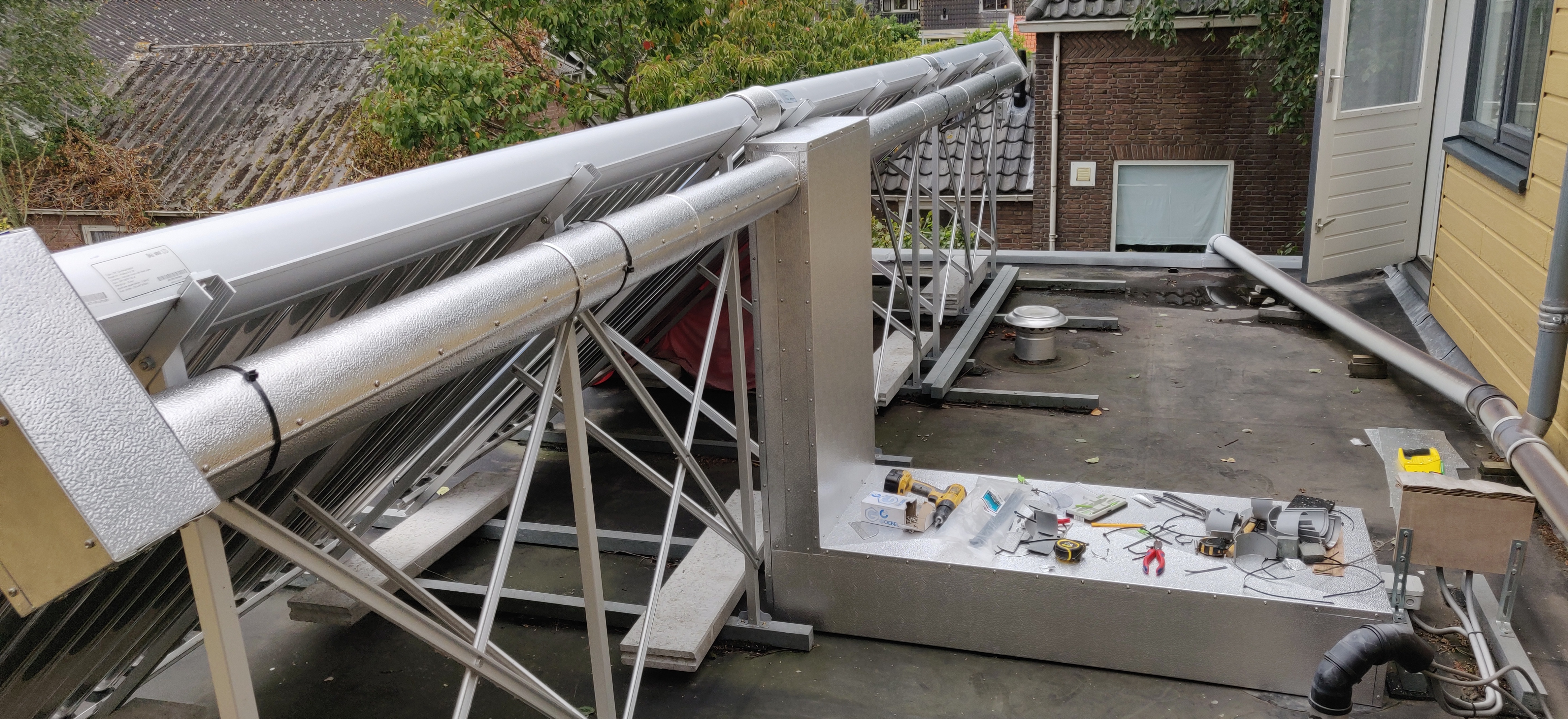

Na bijna 1,5 week kwakkelweer heb ik de handdoek in de ring moeten gooien, en heb ik gister de CV ketel aangeslingerd voordat we gingen douchen. Bij het gebrek aan zonlicht bleef de zonneboiler met moeite boven de 60 graden. Er lijkt nog weinig verbetering in het weer te komen pas in het weekend gaat de zon weer voluit.

Helhond schreef op dinsdag 2 juli 2019 @ 14:33:
Hoe hebben jullie het voor elkaar gekregen deze te slopen? O-)
ik was op het dak bezig, en ik bleef met mijn schoen aan de onderkant van de buis hangen waardoor die werd gelift en barstte toen hij weer neer kwam |:(

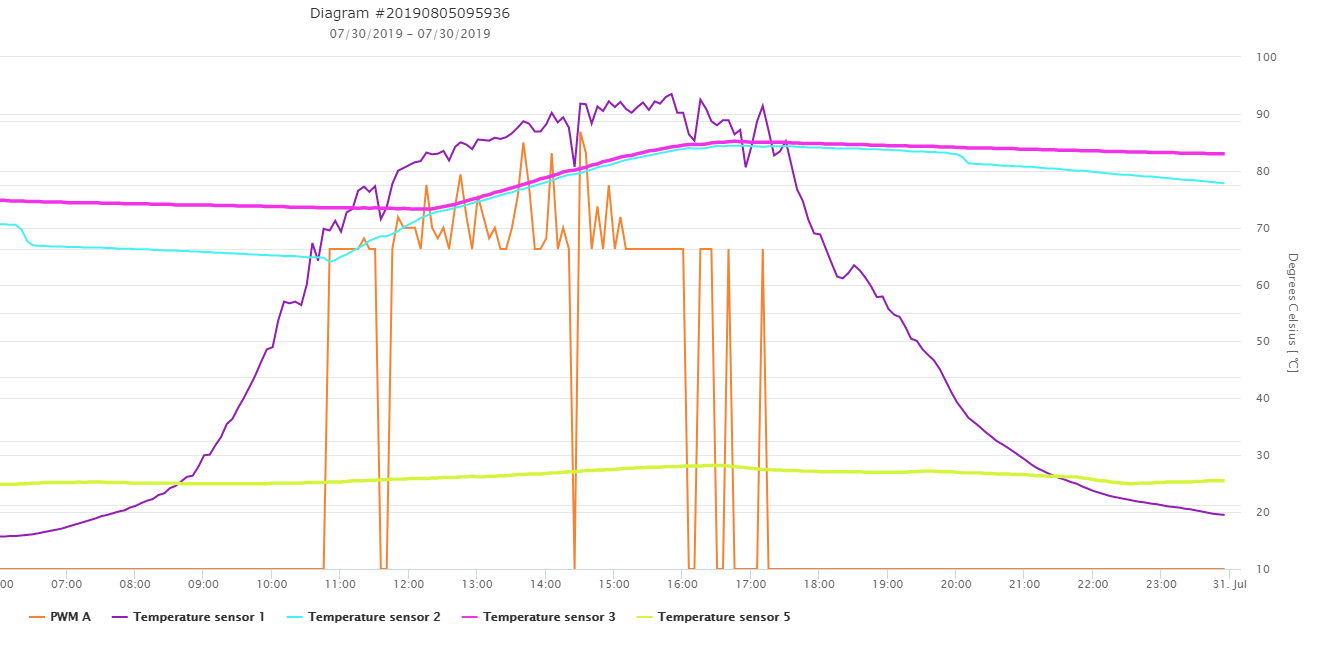

  • _Apache_
  • Laatst online: 11:51
MikeyMan schreef op maandag 5 augustus 2019 @ 09:04:
Das toch een rare redenering? 100 liter water van 84 graden bevat toch meer energie dan 100 liter water van 65 graden? :?
Op die dag van 65C heeft mijn ZB meer energie kunnen toevoegen aan het vat. Wat ik probeer te zeggen is ondanks de hoge zonkracht de toevoegingen aan het vat erg beperkt waren.
  • kmf
_Apache_ schreef op maandag 5 augustus 2019 @ 09:23:
Of je controller is ingesteld op een setpoint rond de 80C en dan gaat ie de pomp flink terugmoduleren om de grens niet (te) veel te overschrijden.
Bij 60C zal de pomp gewoon op hoge snelheid werken om warmteoverdracht te optimaliseren.

kmf schreef op maandag 5 augustus 2019 @ 09:32:
Ik heb geen flow meter, maar wat ik deze graph kan opmaken is dat de PWM aansturing niet bijzonder onrustig was. En dat die ~85C echt het maximum was die dag.
Zo na 17:00 komt de eerste schaduw op de collectoren en is het gedaan met de warmte die dag.
30 juli, zonneboiler
  • kmf
_Apache_ schreef op maandag 5 augustus 2019 @ 10:05:
Zo na 17:00 komt de eerste schaduw op de collectoren en is het gedaan met de zon die dag.
[Afbeelding: 30 juli, zonneboiler]
Ik weet niet wat de schaalverdeling is van die PWM A in die grafiek. 70% zal het waarschijnllijk niet zijn. Gezien de constantheid, zal het eerder de laagste snelheid zijn, zeker omdat de pomp een paar keer geheel gestopt heeft.
Ik denk dus dat jouw controller gewoon op stilstandsverliescompensatiemodus aan het werken is. Bij die dag van 65C zal de PWM A toch wat geleidelijker met de collectortemperatuur mee lopen?

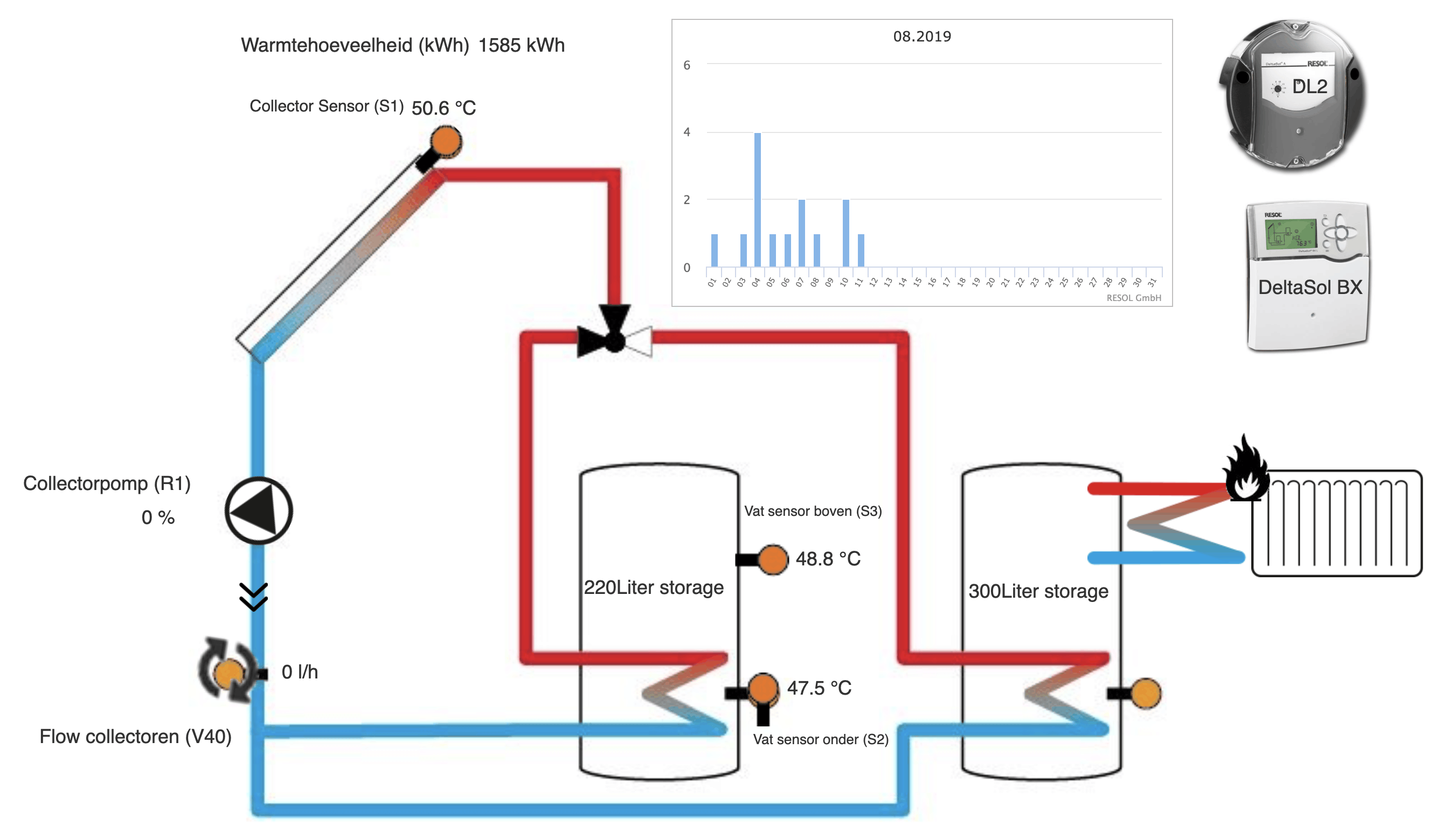

Vraag: ik heb de volgende opstelling: 2 zonneboiler panelen met een 220L vat waar een Resol BX sturing op zit met een Resol DL2 datalogger. Hier zat een cv ketel en Elga tussen, echter beiden zijn weg. De warmtepomp heeft een 300L vat er bij, dus we zitten ruim in het warme water :)
Bedoeling zoals nu werkt is dat de zonneboiler het 220 liter vat warmt, wat keurig werkt, en dat de 300L er aan hangt en waar nodig in de winter zelfstanding warmte krijgt uit de warmtepomp.
Waar ik nu mee zit is dat de Resol nog denkt dat er allerlei sensoren zijn, die gingen oa naar de Elga, er komen alarmen binnen en diverse zaken werken niet lekker.
Wie heeft er goede kennis van de Resol BX en wil eens meedenken hoe ik die diverse sensors niet meer (vals) binnen krijg? De handleiding heb ik al door zitten lezen maar die helpt mij niet echt verder...

Je kan binnen de Resol toch een andere setup kiezen?
Als ik Google op Resol BX manual:
https://www.resol.de/Prod...187_DeltaSol_BX.monen.pdf
Zie ik op pagina 7 diverse setups staan waaruit je kan kiezen, zoals ik het lees ben je gegaan van een variant met ketel naar 1 zoncder, dat lijkt me in jou geval setup 1? Daar stemt de regelaar dan ook de betreffende/benodigde/gebruikte IO (In en uitgangen) op af.
Post anders even een hydraulisch schema, misschien kan je je overschot bij stagnatie ook nog verpompen naar het 300L buffervat?

DjaRoel schreef op maandag 12 augustus 2019 @ 11:28:
Ik log met een script de DL2:

Die CurrentPumpSpeed=888.8 en TotalPumpTime=999.9 geven naar mijn idee het alarm af.
het ziet er nu zo uit:
Afbeeldingslocatie: https://tweakers.net/ext/f/VDUYmhso4fyWNEgtC5yN7GX4/thumb.png
Ik volg je even niet, je bent naar een andere setup gegaan zoals je in je originele vraagstelling aangeeft? En heb je je regelaar daar nu anders voor geconfigureerd of niet?
Dat zou de eerste stap moeten zijn.
Als de regelaar zelf vervolgens correct is ingesteld is stap twee kijken waar het in de logging verkeerd gaat. Mits dat dan nog zo is 🙂

DjaRoel schreef op maandag 12 augustus 2019 @ 12:49:
Klopt, er is aan de Resol niets aangepast. Er zijn wel sensoren verwijderd naar mijn idee. De installateur heeft de warmtepomp geplaatst en de beide warmte vaten gekoppeld.
[ Voor 3% gewijzigd door peterpijpelink op 12-08-2019 13:03 ]

peterpijpelink schreef op maandag 12 augustus 2019 @ 13:02:
Als het binnen de opdracht aan de installateur valt zou ik hem daar als eerste over benaderen.
Als dat niet het geval is en je denkt dat er sensoren weggehaald zijn is het een kwestie van touwtje trekken om na te gaan wat er nog op de Resol zit, en hoe het zit.

DjaRoel schreef op maandag 12 augustus 2019 @ 13:47:
Nee zat niet in werkpakket van de installateur, ga vanavond wel eens foto's maken en dan kijken wat naar wat gaat..

peterpijpelink schreef op maandag 12 augustus 2019 @ 11:12:
Komt mij bekend voor. Na selecteren van een andere configuratie had ik het zelfde probleem. Na een volledige reset en opnieuw instellen zag de BX de juiste sensoren weer.

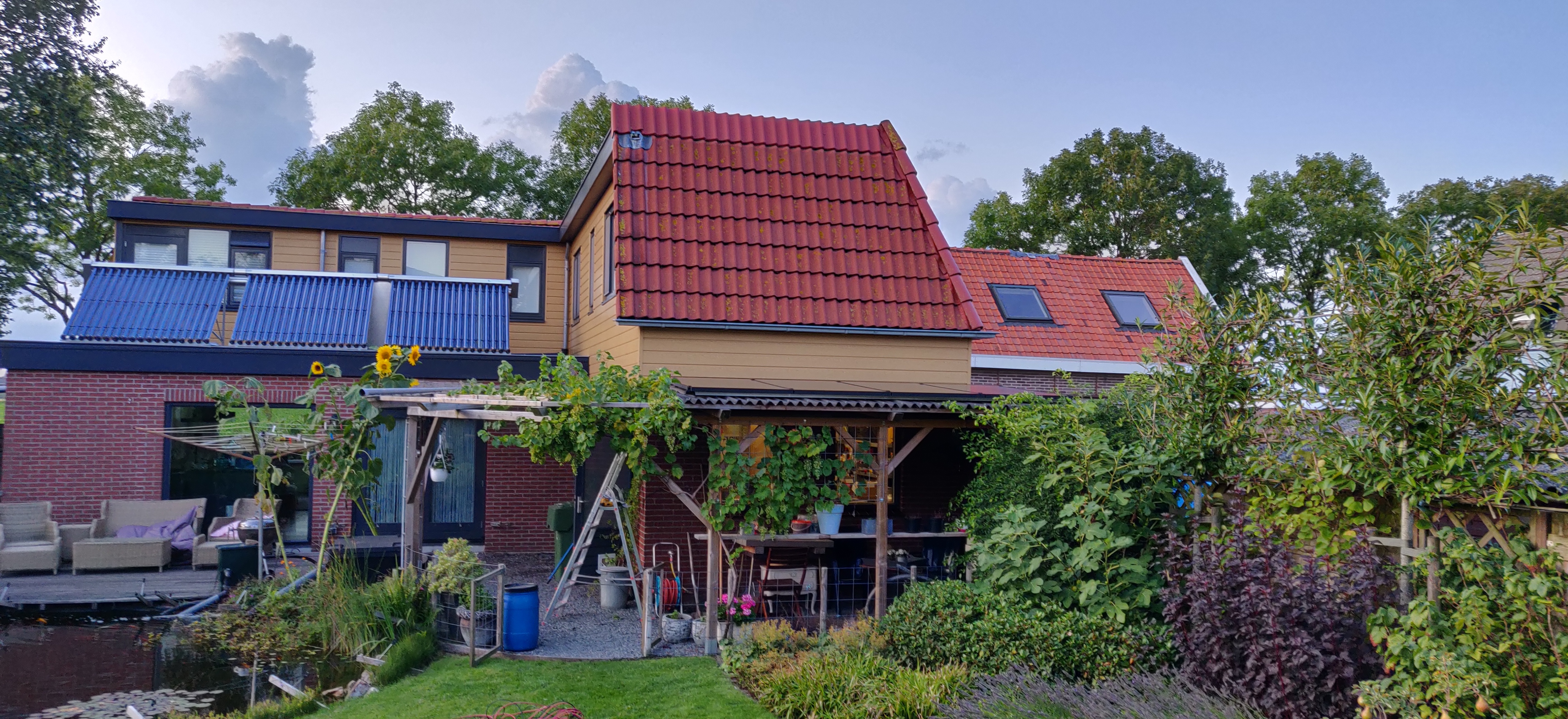

Hier staat de boiler bovenin nog op 55 graden en onderin op 41.
Ik heb de afgelopen periode twee rekken afgedekt gehouden (36hp's) met een laken om stagnatie te voorkomen, hierdoor is de boiler niet ideaal geladen. Inmiddels heb ik 3 screens liggen waarmee ik automatisch de rekken af ga dekken om stagnatie te voorkomen en optimaal gebruik te maken van de capaciteit zonder handmatig ingrijpen.
Helaas nog geen tijd gehad om ze erop te zetten, dat gaat de komende weken wel gebeuren.
In de tussentijd wel de isolatie aangepakt en via een kennis aluminium beplating kunnen organiseren voor een schappelijk bedrag.
Isolatie

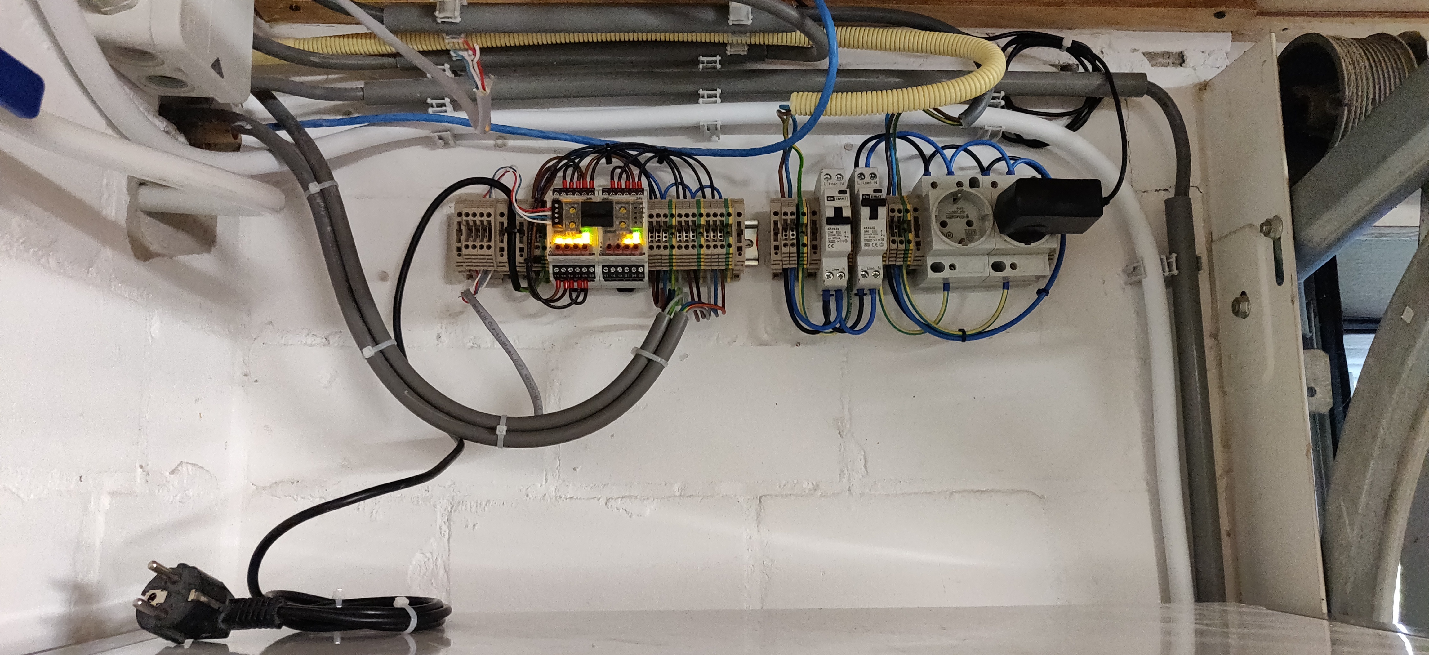

De drie screens ga ik vastmaken op de collectors, de glijderails wil ik met hoekijzers bevestigen aan het frame, hoe dat exact vorm gaat krijgen zal de praktijk leren. Als het af is zal ik ook daarvan foto's posten.
Zo staat het er nu bij zonder de screens, voor de oplettende kijker liggen er ook nog 4 pv panelen op het afdakje.
Boiler panelen
Met behulp van Metz Connect modbus modules inc. interventie ga ik de screens aansturen, deze zijn aangesloten op mijn eigen DDC. Rechts de pv subverdeler, op deze foto nog niet aangesloten. :)
Btr screens
@Icekiller2k6 Als je gebruikt maakt van een leegloop systeem heb je geen problemen met stagnatie en is meer oppervlakte altijd beter natuurlijk.

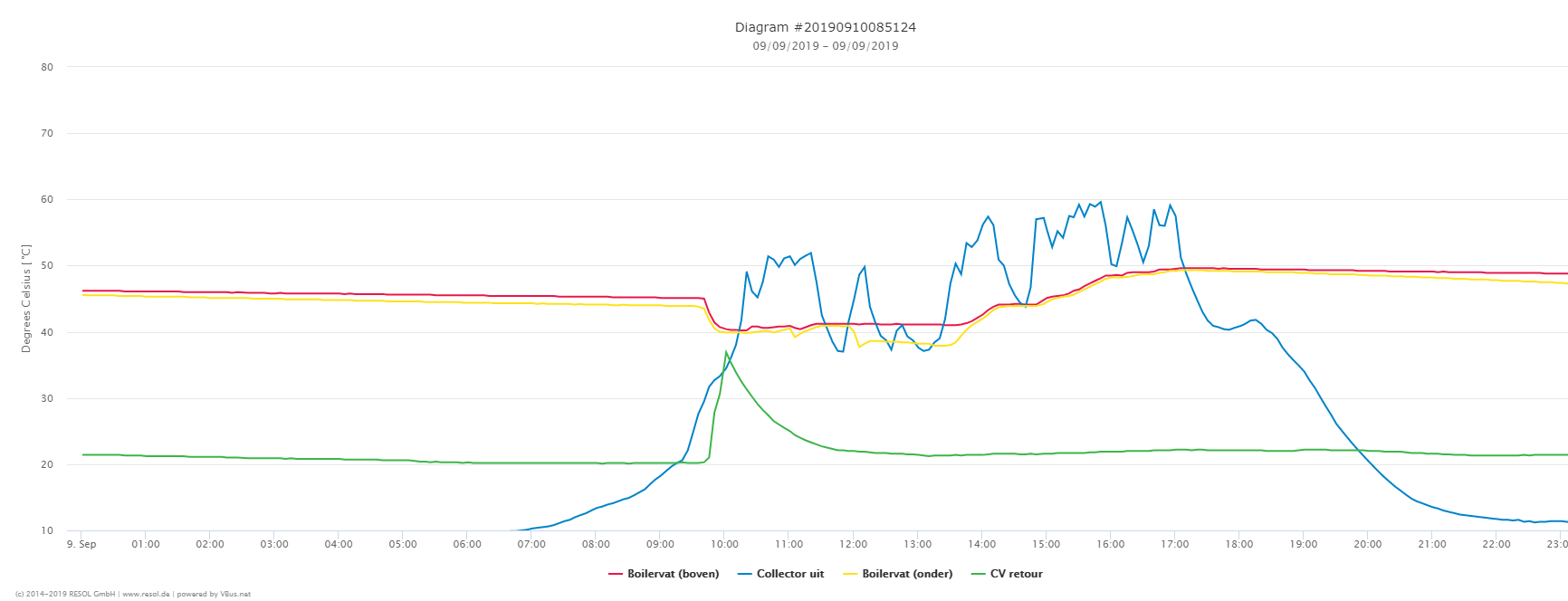

Hier lopen de temperaturen ook hard terug. In de nacht van 4 op 5 sept zat er nog 60 graden C in het vat, maar met drie douchebeurten is dat weggezakt naar 45C. Gister brak de zon nog een enkele keer door, maar dat was niet genoeg om de boventemperatuur iets te laten doen. Wel is de onder temperatuur van 30C naar 44C, maar dat was het ook echt wel.
Overigens ga ik nog even loeren bij de buren (Gas besparen door middel van CV tuning deel II), want ik heb nog wel een gasverbruik van circa 7/9 kuub. Terwijl dit verbruik nauwelijks samenhangt met douchebeurten, dus het lijkt dat de ZB wel keurig zn werkt doet, maar dat er toch nog ander gasvebruik is terwijl de thermostaat op eco-stand staat (geen sww warmhouden)
