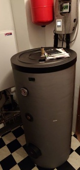

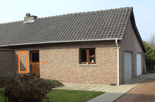

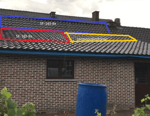

@DjaRoel , ik heb op marktplaats een 20l RVS leegloop vat kunnen kopen, maar met verder inlezen kan er nog een probleem zijn met mijn type zonnecollectoren, gelukkig met na kijken design document is het een HARP systeem. De vraag is nu is er nog iets is speciaal waar ik aan moet denken?
De boiler staat voorkant van de garage
Afbeeldingslocatie: https://tweakers.net/ext/f/Sllxp7FOjnd080mEBTzrRoel/medium.png

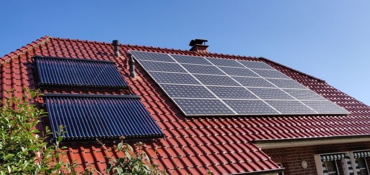

Voor de zonnecollectoren is er meer als 1 optie
Afbeeldingslocatie: https://tweakers.net/ext/f/uhf1STmL6JZHt6XcpXp3AAYS/medium.png
of
Afbeeldingslocatie: https://tweakers.net/ext/f/jzZcHjiI3bZ0MiavEBhy7u1K/medium.png

Ik ben niet bekend met dat specifieke systeem, als je het type weet is er vast een montage handleiding te vinden.
Isolatie welke standaard meegeleverd wordt is niet overdreven dik, dit heb ik zelf verbetert maar is natuurlijk ook afhankelijk van de omstandigheden en leiding lengte.
Ik zou persoonlijk de zonnecollectoren zo schuin mogelijk leggen en dus op het hoge deel als ik je dak zo bekijk, in de winter staat de zon een stuk lager en onder een hoek van 45 graden heb je dan toch wat meer rendement. De winter is immers de tijd dat je het meeste verbruik hebt, in de zomer staat de zon weer een stuk hoger en is de afname kleiner waardoor een stukje rendementsverlies niet bezwaarlijk is. Misschien kunnen andere Tweakers wat vertellen over de opbrengst van vlakke plaat collectoren in de winter, en of dit interessant om zo uit te voeren.

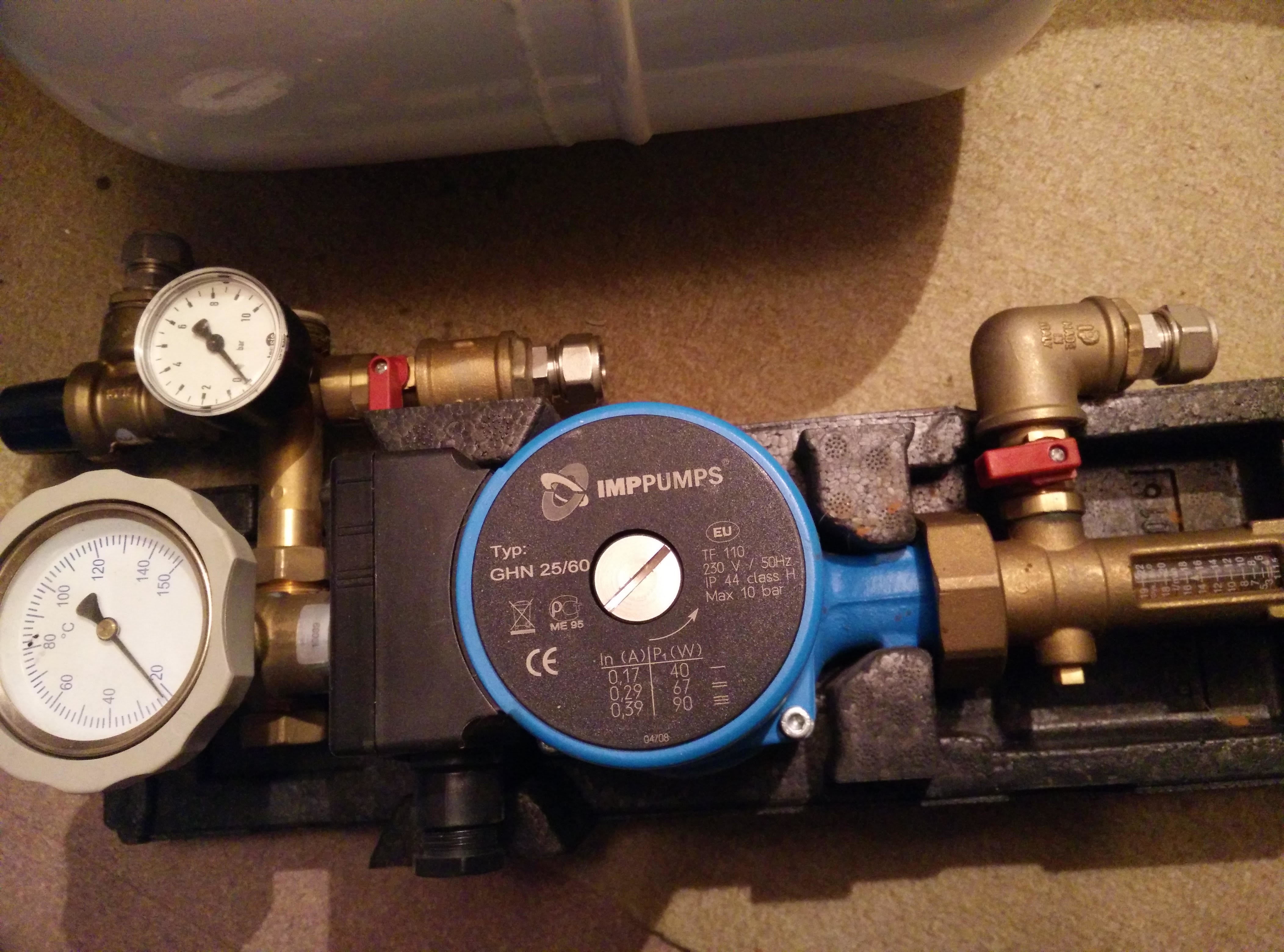

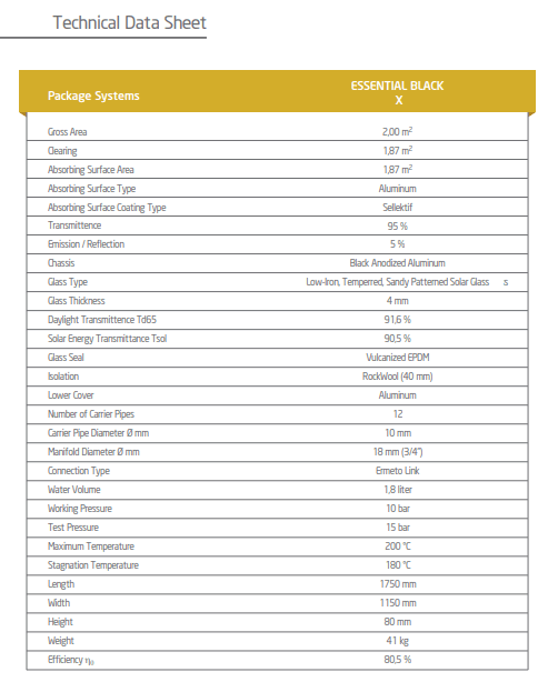

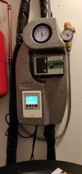

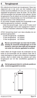

@DjaRoel Ik begrijp de verwarring.

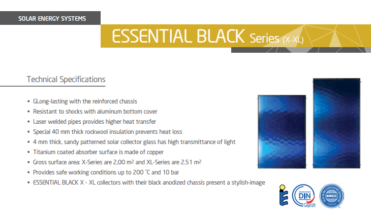

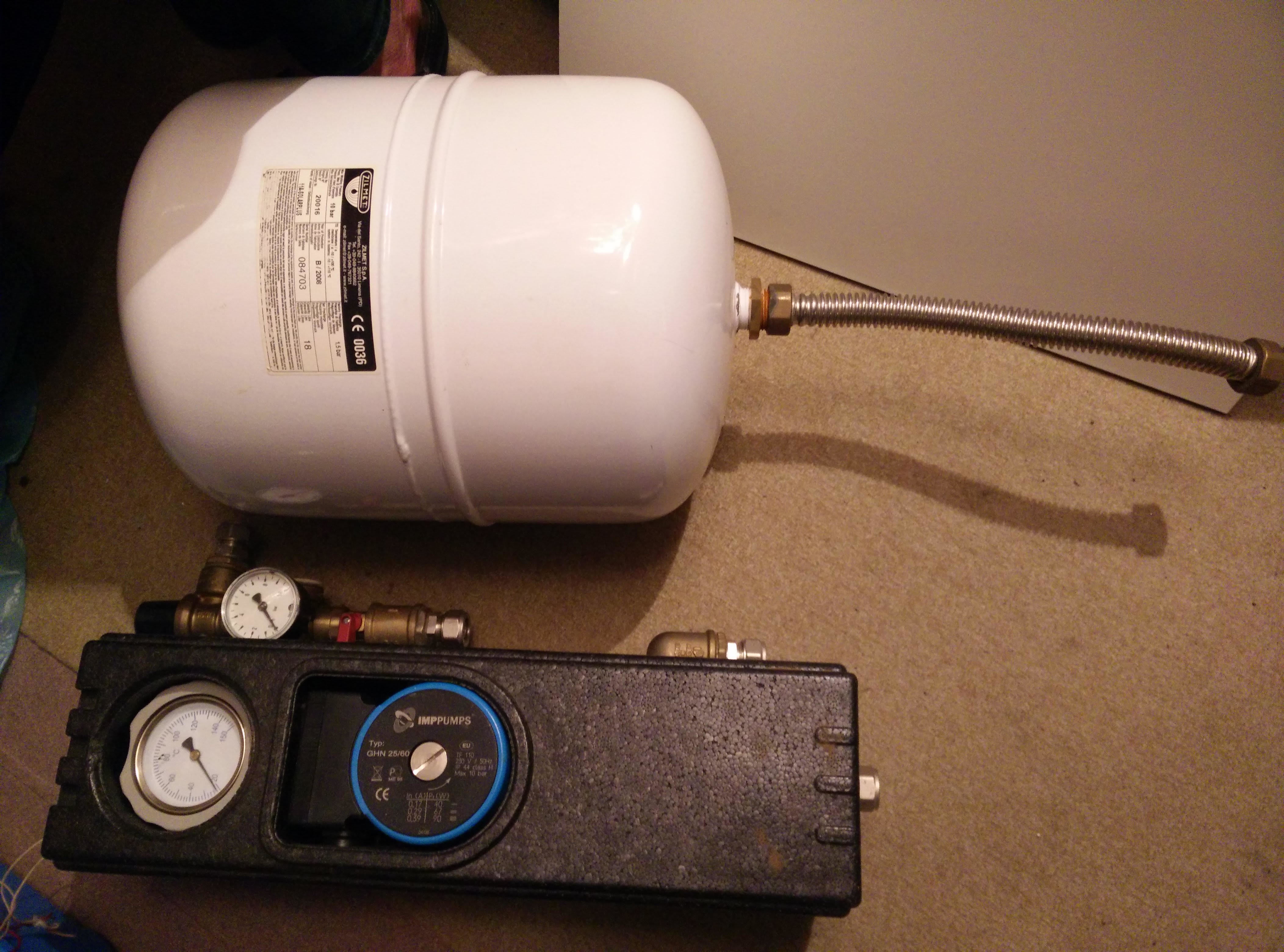

Even kort samengevat.
Ik heb:
- Warmtepompboiler met extra spiraal AX7 - 260 liter (https://www.sigairhandlin....1-AX7-Warmtepomp-boilers)
- enkele pompgroep waar een zonneboiler drukvat op kan (foto https://tweakers.net/ext/f/3j4wfvgp48igK4J0vdooY5NB/full.jpg )
- een solar 18l drukvat (foto https://tweakers.net/ext/f/SB6VMyQYOg2RvEaEdE2XHDlc/full.jpg)
- RVS leegloopvat 20l (foto https://tweakers.net/ext/f/Pqw8Se40qfxnLj2FSpSQwwUi/full.jpg https://tweakers.net/ext/f/mrkuveRBKXP53yR8vIsMtAUj/full.png )
- 4x zonnecollectoren baymak essential x-black details in screenshots)
zonneboiler
Afbeeldingslocatie: https://tweakers.net/ext/f/xTWBylVv2wlPDjV0zTP94NCU/thumb.pngAfbeeldingslocatie: https://tweakers.net/ext/f/f3IId3z81EAIzbj0BrlZMCTl/thumb.pngAfbeeldingslocatie: https://tweakers.net/ext/f/XWghPMBK4LyPfZTuALk80Z0e/thumb.png

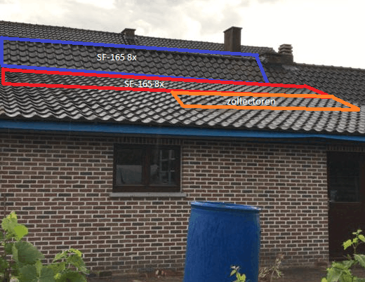

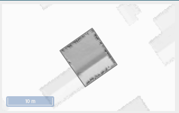

De reden waarom ik ze niet vanboven kan leggen is omdat de panelen 1750mm lang zijn. Terwijl er maar nipt de SF 165 op kunnen van 1257 mm :)
orientatie: Noord-westen https://tweakers.net/ext/f/jkLZtieHkuvfyYY0ny0hFrba/full.png (waarom het ook 4 panelen ipv 2)

@Icekiller2k6, waarom kies je dan niet voor de andere kant van het dak, ik zie op de foto geen schaduwinval op zuid-oost.
Ik ben zelf van het plan afgestapt om zonnecollectoren op noord west te plaatsen. Als ik daar alsnog voor zou kiezen, dan komt het bij ons op zuid-oost.

@Kiswum hierdoor
Zonnepanelen gelegd voorkant
De boiler is 260l en met collectoren van 1,87m2 apparatuuroppervalkte is dat 7,48m2 .. ik besef ook dat zonnecollectoren aan de voorkant moesten, maar wegens dat mijn huisdak op termijn vervangen gaat worden.. heb ik deze optie gekozen.
Mijn zonnepanelen op de garage hebben nu (januari tot 22 september) 2450kwh opgebracht wat zeker niet slecht is voor 2650kwp aan panelen. (wetende dat jaar verbruik 2600kwh is)
breakdown van de kosten
-warmtepompboiler 500euro (geen subsidies in Belgie), noodzakelijke kost wegens elektrische boiler binnen
- 4x zonnecollectoren 200euro (met rails + dakhaken)
- pompgroep 50euro
- drukvat 20euro
- rvs terugloopvat 16 euro
Tevens staat mijn mazout installatie in de garage (wij hebben geen gas), dus wil ik ook, als ik een warmtewisselaar vind.. deze in parallel kunnen aansluiten op spiraal van warmtepompboiler (als iemand iets heeft liggen.,..).

ivm slagschaduw, vanaf oktober tot midden januari heb ik schaduw van mijn huis, en van de buren hun bomen.. Dus rendement begint pas na 12u als de zon voor bij mijn en mijn gebuur zijn huis zijn.

Met een leegloop systeem heb je toch geen last van lucht. Alleen zorgen dat er voldoende medium inzit zodat de pomp niet droogloopt. Neem aan dat je het vult met glycol?

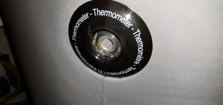

Mijn beurt om onze ervaringen met de installatie van onze zonneboiler te delen. Afgelopen voorjaar heb ik onderzoek gedaan naar bedrijven die hier in het noorden een zonneboiler systeem o.b.v. heatpipes konden leveren. Omdat ik te maken heb met een waardevermeerderingssubsidie moet ik dit overlaten aan een installateur, maar het viel me niet mee om er één te vinden. Je kan merken dat het hoogconjunctuur is, ze zitten niet om werk verlegen. Echte specialisten zijn er niet, offertes duren weken voordat er wat komt en zitten stikvol fouten. Uiteindelijk één gekozen die onze zonnepanelen ook geïnstalleerd heeft. De installatie van Reheat (https://www.resolar.nl/) bestaat uit 2*30 heatpipes en een vat van 300 liter. Dat is over gedimensioneerd, maar in voor en naseizoen verwacht ik daarmee nog wat bij te dragen aan de CV en qua subsidie was dit optimaal.
Het duurde lang voordat het werk ingepland werd, maar half september kwamen ze dan. De afspraak was dat het werk in één dag gedaan zou worden. Maar de monteur hielp me meteen uit de droom: een klus van drie dagen. De eerste dag kon er op het dak niet zoveel gedaan worden omdat de geglazuurde pannen nat waren. Ik heb bij het bedrijf aangedrongen op drie man voor de tweede dag, maar ze kwamen weer met zijn tweeën. Het is toen wel gelukt om het warmwater systeem af te ronden. Althans dat dachten we want toen de heren vertrokken waren en we het warm water open deden kwam er praktisch geen water uit. Bedrijf niet meer bereikbaar, dus volgende dag kwam ze, maar lag het volgens hun aan de warmtewisselaar van de CV, die zou teveel kalk bevatten. We moesten bij de CV installateur maar een storing melden. Dat maar gedaan en de volgende dag was de CV monteur erg verbaast dat de installateur de doorstroombegrenzer in de CV niet had bijgesteld.
Enkele dagen daarna werd de CV koppeling aangelegd en zouden de heren vertrekken, maar wijs geworden nu eerst testen. Toen bleek er geen warm water de CV in te gaan. Nog een half uurtje prutsen aan de driewegklep en ontluchten en toen leek het te werken. Hieronder de foto's van de installatie.
Afbeeldingslocatie: https://tweakers.net/ext/f/8JZtAoQkoprA7am5csQPAz5m/full.jpg
Afbeeldingslocatie: https://tweakers.net/ext/f/uRw3hieMGYTjjjHJpHKzQDrP/full.jpg
Afbeeldingslocatie: https://tweakers.net/ext/f/4UaGwqaKhPniwroTc11ADvVv/full.jpg
Afbeeldingslocatie: https://tweakers.net/ext/f/FNlicG7qOXUFakJEJhrbj8w3/full.jpg
Afgelopen weekend was het zonnig en kwam het water in het vat mooi op temperatuur. Zondagmiddag was het 82 graden. Maar tot mijn ontsteltenis zag ik toen lekkage in het vat, bij de thermometer.
Afbeeldingslocatie: https://tweakers.net/ext/f/5otqzAjTgL5INoOfhV8QHttP/full.jpg
Het water was gloeiend heet en ik maakte me grote zorgen dat het gat groter zou worden. Het vloeide ook in de mantel die gloeiend heet werd. Onze installateur heeft geen storingsnummer. Ik heb de voicemail van de directeur in gesproken, maar geen reactie. Daarom maar besloten de temperatuur naar beneden te brengen en daarmee de druk te verlagen. Dus de CV aangezet en het hete water laten wegvloeien tot het vat op zo'n 40 graden was. Daar ging onze eerste opbrengst van het mooie weer. Maar het water bleef uit het gat stromen. Steeds weer opnieuw handdoeken neerleggen en centrifugeren. Maandagochtend toen het bedrijf bereikbaar was gebeld. Er werd gevraagd of het wel ernstig was..... Foto opgestuurd en toen werd ik terug gebeld dat de monteur het druk had en dat het nog wel een dag kon wachten. Twee dagen nadat de lekkage zich aandiende kwamen ze langs. Ze hadden het juiste materiaal niet en hebben er tijdelijk een stop ingezet omdat ze de thermometer plug niet vertrouwen. Als er service is vervangen ze die. Het vat maakt misschien wat meer lawaai i.v.m. de lucht is gezegd, ik vraag me af of het bijgevuld is.
Kortom een enorme valse start van dit traject en veel ergernis. Ik heb het gevoel dat dit spul te weinig verkocht wordt om kennis op te bouwen en dat monteurs te veel onder tijdsdruk staan. We hebben de rekening nog niet betaald trouwens.

Poecillia schreef op dinsdag 24 september 2019 @ 20:48:
Inderdaad een teleurstellende start. Je installatie presteert goed. Dat heb je op een midden september dag ervaren. Wacht maar op de midden zomerse dagen. Wat ga je dan met al die warmte doen? Helaas blinkt de oplevering door de installateur niet uit van enige professionaliteit. Het lijkt er op dat ze zich er makkelijk vanaf hebben willen maken. Ze hadden alles goed moeten testen en inregelen. De lekkage op zich is pech hebben.

Afbeeldingslocatie: https://i.imgur.com/wd4phWf.jpg
(voorkant systeem)

--> onder het zwarte kapje zit de anode, die aansluitknop voor de sensorbuis ziet er mij een "gewone" dop uit.
