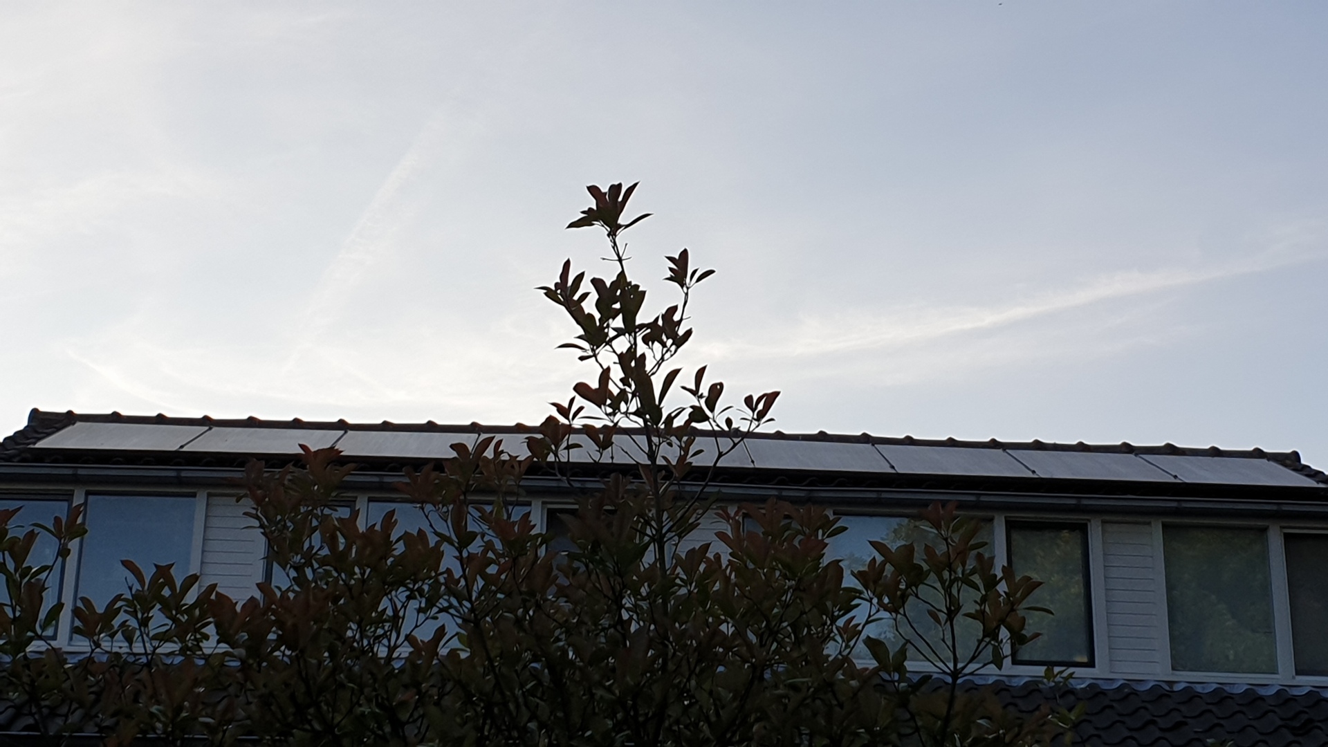

In onze huidige woning hebben we een oost/west opstelling met 15 Yingli panelen van 265WP aangesloten op een ABB/Power One Aurora omvormer met 2 MPPT's. Deze zonnepanelen zorgen in de perfecte richting, voor maximaal 3975 WP. Onze oude vertrouwde Ferraris meter geeft aan dat we ongeveer 300-500 kWh per jaar moeten bijbetalen. We gokken dat ons verbruik al een jaar of 9 rond de 3500kWh zit. De komst van onze 2 jongens (3 / 7) heeft het stroomverbruik nauwelijks hoger gemaakt.

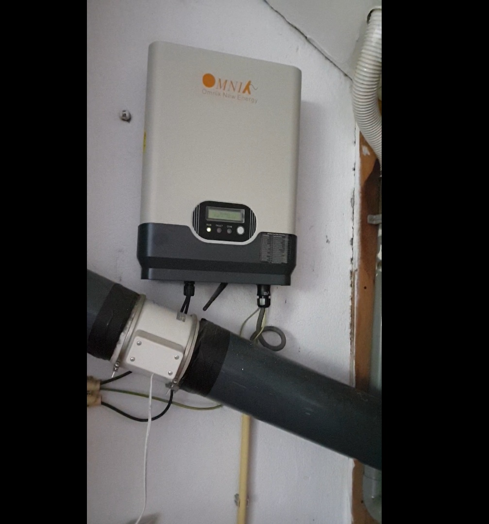

• De huidige 5 zonnepanelen uit 2013 van een (momenteel nog) onbekend merk en Omnik omvormer laten verplaatsen van zuid-oost naar noord-west.

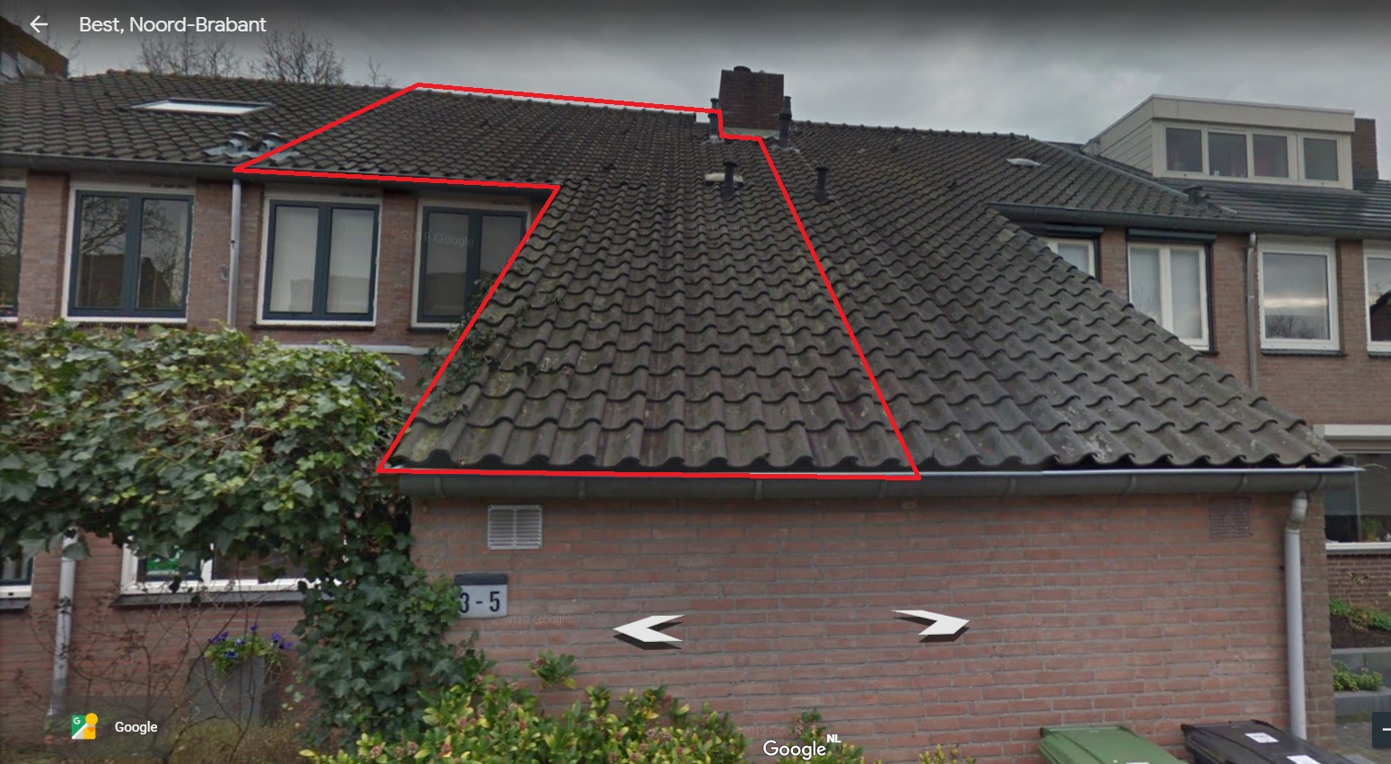

• De beste zonnepanelen in prijs en kwaliteit voor ons dak op het zuid oosten (z.o.).
• De beste zonnepanelen in prijs en kwaliteit voor het geval dat we de zonnepanelen op z.o. en n.w. willen liggen. De verhouding zou dan vermoedelijk 6:10 zijn voor dezelfde opbrengst aan beide kanten.
• Zijn zonnecollectoren op n.w. rendabel of kan ik ze het beste op z.o. plaatsen waarbij er minder ruimte zal zijn voor zonnepanelen?

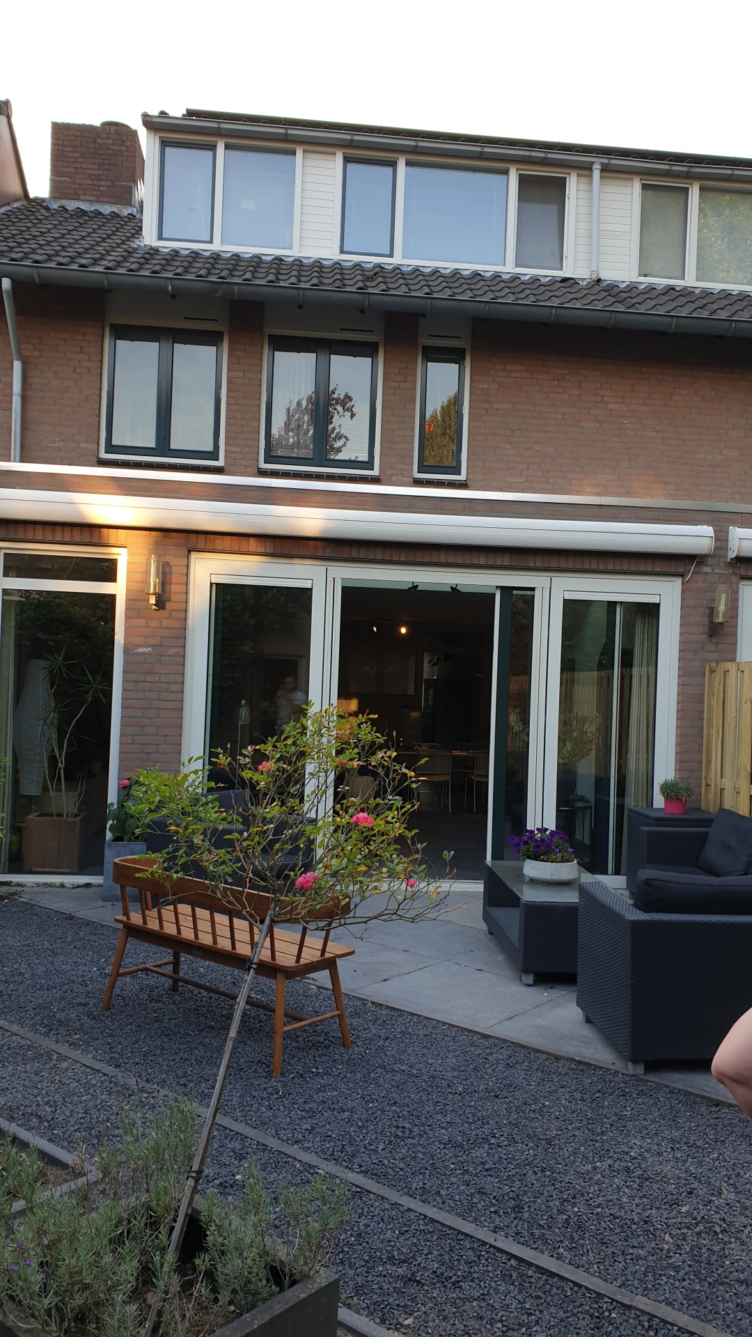

Afbeeldingslocatie: https://www.kiswum.com/wp-content/uploads/PV/Buitenkant_22-Small.jpgAfbeeldingslocatie: https://www.kiswum.com/wp-content/uploads/PV/Buitenkant_19-Small.jpg
Afbeeldingslocatie: https://www.kiswum.com/wp-content/uploads/PV/Buitenkant_06-Small.jpgAfbeeldingslocatie: https://www.kiswum.com/wp-content/uploads/PV/Buitenkant_02-Small.jpg
Afbeeldingslocatie: https://www.kiswum.com/wp-content/uploads/PV/Tuin_06-Small.jpgAfbeeldingslocatie: https://www.kiswum.com/wp-content/uploads/PV/Zolder_hal_05-Small.jpg

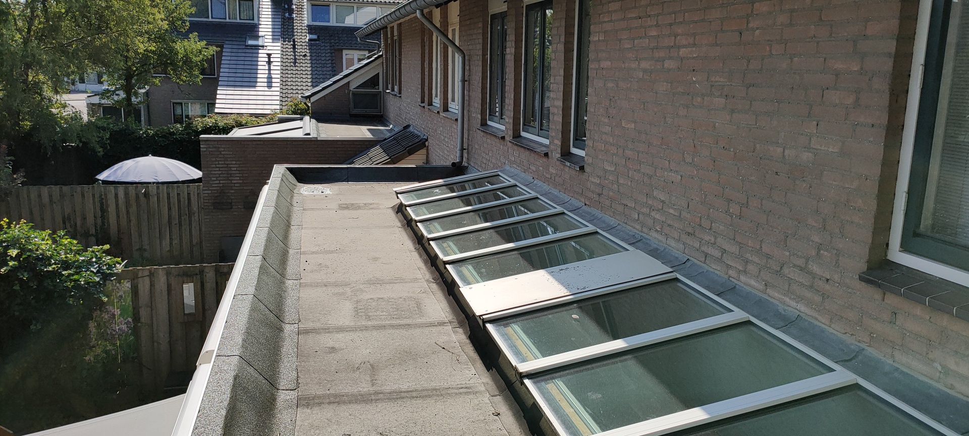

Ik heb een aantal offertes opgevraagd voor 10 zonnepanelen, doordat ik niet méér wil opwekken dan we verbruiken. Dit ook met de (eventuele) saldering perikelen na 2023 in het achterhoofd en de "slimme"meter.

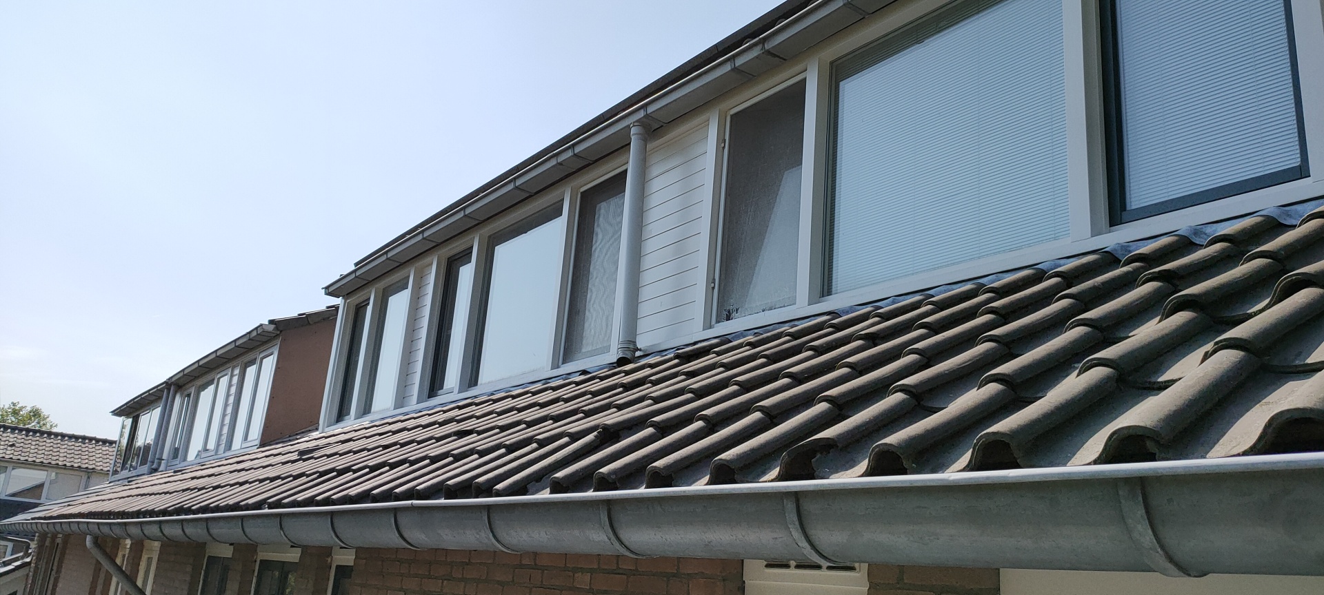

Nieuwe foto van het dak incl. dakraam:
