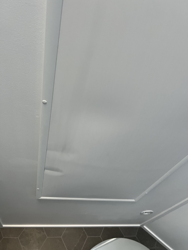

De Sunjoy SR9 hangt hier. Benieuwd hoe het wordt ervaren in de badkamer.
Helaas wel een beschadiging uit de doos. Tevens staat het paneel wat bol en het ruikt een beetje.
Afbeeldingslocatie: https://tweakers.net/i/-_D4sKdIxuuJXmdoYioaKGNDcRk=/x800/filters:strip_icc():strip_exif()/f/image/qhiwHJGsTSFwxQiuF2wKRLnH.jpg?f=fotoalbum_large
Zou dit kwaad kunnen en/of problemen opleveren?

henidde schreef op vrijdag 18 oktober 2024 @ 15:29:
Ik zou het niet willen hebben zo, maar belangrijkste is de staaf of hoe je het ook noemt die de stroom omzet in IRstraling ook niet beschadigd is en dat kan je zo niet zien.

  • henidde
  • Laatst online: 25-11 19:53
dirkjanl schreef op vrijdag 18 oktober 2024 @ 18:25:
Hij doet het wel en de badkamer wordt ook warmer. Betekent dat niet dat het gewoon werkt of?
  • dirkjanl
  • Laatst online: 20-04 09:34
Waarschijnlijk wel, maar het feit dat je de vraag stelt is eigenlijk al voldoende: zeker weten doe je het niet.

Vandaag is mijn Sunpower paneel opgehangen. Maar hij hangt iets scheef, d.w.z. aan de ene kant net iets verder van het plafond dan aan de andere kant. Het paneel hangt aan de meegeleverde beugel en daar kan het paneel maar op één manier in. Het valt waarschijnlijk op omdat muur en een stuk raam er niet erg ver vanaf zitten. De beugel lijkt niet stevig genoeg en aan een zijde iets door te buigen. Herkennen Sunpower gebruikers dit probleem, doe ik iets fout of heb ik een fout model ?
  • Tania22
  • Registratie: Februari 2018
  • Laatst online: 20-11 19:50
Hm, ik zie nu een plaatje van de beugel met aan beide zijden 2 x 2 gaten voor de schroeven. Mijn beugel heeft aan één kant 2 x 3 gaten en de andere zijde 2 x 2.

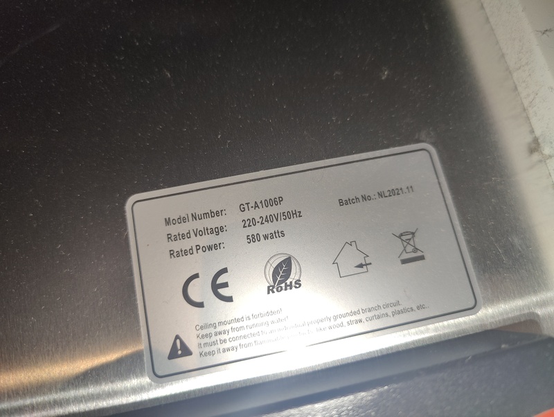

Ik weet niet waar hij vandaan komt. Van mijn overleden opa. Die had koude voeten.
Deze sticker zit er op. Ik heb geen vergelijkingsmateriaal. Maar hij doet wat die moet doen
Afbeeldingslocatie: https://tweakers.net/i/K14RZUHYvCP7PJpaZsuNI0KbRdw=/800x/filters:strip_icc():strip_exif()/f/image/TvjcPgu8EW1Kl0WlLH9I3HeC.jpg?f=fotoalbum_large

rcthans schreef op woensdag 6 november 2024 @ 17:52:
Deze ziet er helemaal geweldig uit. die van mij is recht, hier kun je echt je benen in kwijt. En die van mij is wankel op irritante pootjes. Als deze net zoveel warmte geeft, ga ik deze ook kopen en die plaat naar de badkamer doen.
Vermogen
165 W
Dit is wel een factor 4 minder dan wat ik nu heb. Het leek al te mooi om waar te zijn ;)
165 W lijkt me voor een voetenwarmer meer dan voldoende. Die 580 Watt kan je een hele badkamer mee op temperatuur houden.

Ik ben aan het zoeken geweest, maar kom zo niets tegen, hopelijk helpen mijn mede tweakers :) ik zoek een IR paneel dat veilig in badkamer zone 1 kan, bonuspunten voor geïntegreerde led verlichting. Het liefst met zo min mogelijk slimmigheid, gewoon spanning er op is aan, spanning er af is uit.
Iemand tips?

Een tip: niet doen.
Voor zone 1 kom je echt de meest diverse informatie tegen: IPx4, IP55, IP65, IPX5 mits deze werken op 12V wisselspanning, IP65 12/24volt, IPX5 maximaal 12 V wisselspanning, IP44 maximaal 12 volt
Er is dus ronduit veel onvolledige en foute informatie beschikbaar. Met name het niet duidelijk vermelden dat alleen 12V laagspanning in zone 1 mag is misdadig :(
Zeker als je het combineert met informatie als:
De Sunjoy panelen worden zeer snel warm en zijn IP55 geclassificeeerd. Met deze classificering kunnen Sunjoy panelen zonder gevaar ook in zogenaamde "natte cellen" worden geïnstalleerd, zoals badkamers en douches.
Hier wordt gesuggereerd dat het zomaar kan terwijl dat dus alleen vanaf zone 2 het geval is, omdat een IR paneel op 220V werkt, niet 12V :(
In zone 2 kan zo'n paneel dus wel :)
Bonuspunten voor wie de juiste IP klasse voor zone 1 uit de NEN quote. Hoe is het mogelijk dat ik met een korte zoekopdracht al 6 (zes!) verschillende antwoorden vindt.

  • overhyped
  • Laatst online: 15:23
Rukapul schreef op donderdag 7 november 2024 @ 21:55:
Een tip: niet doen.
Ik dacht dat ip65 230 mocht, maar niet dus. Mogelijk toch maar iets verder weg plaatsen. Zal
Jammer zijn, wil graag een groot paneel boven m’n bad :)
  • Rukapul
overhyped schreef op donderdag 7 november 2024 @ 22:36:
Aan het plafond op >225cm is zone 2geen zone en zou dus kunnen?
Wederom tegenstrijdige informatie trouwens: >225cm is bij de ene bron geen zone en bij de andere zone 2 :+ Maakt in dit geval in praktijk minder uit.

  • Rukapul
overhyped schreef op vrijdag 8 november 2024 @ 09:43:
Geen idee hoe hoog m'n badkamer is eigenlijk, niet heel hoog, maar 2.25 zou wel net moeten. Dan zou een ip65 paneel wel weer veilig zijn. Ik kom dan eigenlijk alleen deze tegen: https://www.polarheat.nl/ecosun-e-700w-ex-atex/
nog wat puzzelwerk te doen dus :)
edit: kwam net deze tegen: https://promths.eu/infraroodpaneel-n3-ipx6/
Die laatste is misdadig: een foto met een 220V paneel in de douchecel naast de douchekop :X
Voor aan het plafond zijn diverse opties beschikbaar.
