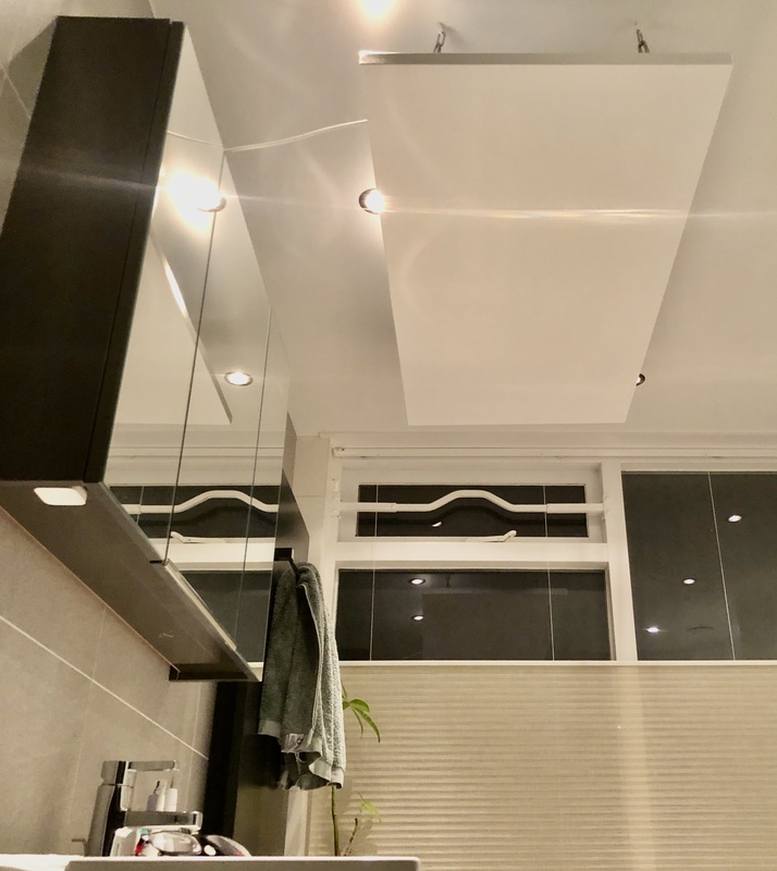

Ik verwarm de badkamer met een infraroodpaneel van 700 Watt. Werkt perfect kost geen drôl en ik hoef niet het hele huis te verwarmen met de CV om de badkamer te verwarmen.
Meeste mensen (hoop ik) verwarmen boven niet tot nauwelijks. Dus op een slaapkamer een infraroodpaneel voor 17 - 19 graden is in mijn ogen goed te doen, zeker als er geen andere verwarming is.

  • Sonero
  • Registratie: Juli 2020
  • Laatst online: 18:30
Verwijderd schreef op zondag 1 december 2024 @ 13:40:
Binnenkort wil ik een paneel aan het plafond in de badkamer monteren. Ik dacht zelf aan een ecosun SK 600w. We hebben een badkamer van 2,17x1,88x2,25, dus zo'n 4.1m2/9.1m3. 600W lijkt me hierbij voldoende.
Alleen met een afstand van 93,5cm voor de schroefgaten kom ik net niet uit met zo'n H-beugel, twee balken bij mij zitten op 108,5cm. Zijn er panelen die zelf al iets van een meer aanpasbare montagebeugel hebben? Ideaal lijkt mij een paneel van 60x120, die ik dan in de lengte kan monteren aan de buitenste balken. Maar ik kan zelf niet echt een paneel vinden die ik direct vast kan maken zonder nog een heel extra DIY constructie te bedenken. Sunjoys vallen ook al af gezien de 4 vaste schroefgaten.
Afgelopen week kwam hier een Ekosun U 850 W binnen. Zo te zien dezelfde constructie als de Ekosun SK 600 met die H-beugel. Die H-beugel heb ik meteen in de vuilnisbak geparkeerd. Niet omdat dat ding hartstikke slap is, niet omdat dat ding niet haaks is maar omdat ik flexibiliteit wil met de ophangpunten.
Onze badkamer is namelijk gezegend met zo'n plafond van aangesmeerd riet. tegen een balklaag.
Mechanische houvast van weinig. Dus eerst de spotjes uit het plafond trekken, met een inspectie-camera de balklagen opgezocht en daar 4 schroefhaken ingedraaid. De afstand tussen die 4 schroefhaken komt ongeveer overeen met de afstand tussen de ogen aan de achterzijde van het paneel.
In de ogen heb ik sleutelringen gedraaid en daaraan vervolgens 4 kettingen van circa 25 cm, alle materialen uitgevoerd in rvs i.v.m. vochtige omgeving. Het andere uiteinde van de kettingen gaat uiteraard aan de schroefhaken.
Zo "zweeft" het IR-paneel circa 25 cm van het plafond. De schakels van de ketting kan je gebruiken om de hoogte van het paneel in te stellen. Hoewel het paneel aan de achterzijde geïsoleerd is lijkt het me wijs om (vanwege de constructie met het riet) toch minstens 20 cm afstand te houden t.o.v. het plafond.
En dat wordt het zoiets:
Afbeeldingslocatie: https://tweakers.net/i/AMoCGIjbstN44pYed-ovZjSVCqc=/x800/filters:strip_icc():strip_exif()/f/image/MFXedbPr59FZ6UBImvxKVYl2.jpg?f=fotoalbum_large
@Sonero ah top, bedankt! Dat is niet een veel tijd kostende DIY klusje. Hoe hoog is jullie plafond en hoe ervaar je de straling? Zelf hang ik hem dan zo dicht mogelijk er tegenaan, gezien we met 225cm al aan de krappe kant zitten.

Ziet er prima uit. Lijkt me wel lastig ivm stof-opbouw boven het paneel.

@Verwijderd , het plafond is 230 cm hoog en het paneel hangt er nu 20 cm onder. (Heb ‘m iets hoger gehangen, vond het te warm).
N.av. de discussie hier expres gekozen voor een maatje groter dan de 600 W die je vaak in badkamers als oplossing ziet.
De straling ervaar ik nu als ruim voldoende. Het oordeel van de koukleumen in dit huishouden verneem ik graag na wat nachtvorst. Het paneel hangt nu 30 cm boven ons hoofd, als dat niet voldoende is…
@de Peer inderdaad is stofopbouw een potentieel probleem. Kleding en handdoeken geven uiteraard veel stof af. Discipline nodig tijdens de schoonmaak. Desnoods “takel” ik het paneel nog wat omhoog.

  • water_escape
  • Laatst online: 25-11 12:51
Ik heb nu al een tijdje de SR-9 Sunjoy hangen . Hangt aan de schuine wand in de badkamer.
Verder geen verwarming boven. Toch valt het tegen als ik ervoor sta. Als je hem aanraakt is hij loeiheet, maar op het lichaam merken we er weinig van.
Waarom kiest men niet voor een Electrische radiator ipv een infrarood?
even snel voorbeeldje: https://www.x2o.nl/vipera-vesuvio-badkamerradiator-cb62rad72
Water-Escape
  • de Peer
  • Laatst online: 08:59
de Peer
under peer review
water_escape schreef op maandag 30 december 2024 @ 13:45:
Tsja kan allebei. Net wat je voorkeur heeft.
voordeel van IR is nu juist dat het lekker efficiënt 1 kant op straalt terwijl dat ding dat jij noemt ook de muur erachter verwarmt, wat vrij nutteloos is

  • ytsmabeer
  • Laatst online: 16:30
We hebben onze woonkamer 4 Sunjoy sr-4 en een sr-5 je merkt het echt wel als je er onder zit.
Heerlijke warmte
Solaredge 8x 420 en 6 x 275, 3 x homewizard accu's 8,1kwh, home assistant aansturing,

  • Rukapul
Wat is de basistemperatuur en hoelang na inschakelen probeer je te voelen?
Ik heb 3x Sunjoy aan plafond in badkamer en eenmaal opgewarmd voel ik de warmte echt wel als ik er onder sta, uiteraard wel in relatie tot afstand. Vantevoren inschakelen verhoogt het comfort.
Basistemp is in deze periode 13 graden op de badkamer.
Ik zet hem even voor het douchen aan, en na het douchen ga. ik er direct onder staan. Hij is loeiheet en niet aan te raken, maar ik moet er toch echt op 10cm afstand van gaan staan wil je iets voelen op het lichaam.
