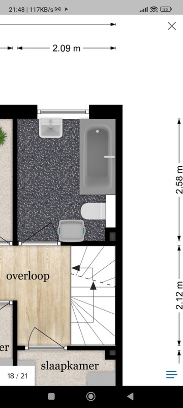

Wij zoeken verwarming voor onze badkamer van 12m3. Huis uit 1968. Plafond 2,30m hoog
Er is ook een radiator aanwezig. Wij willen elektrische verwarmen wanneer we douchen of wanneer we even in de douche zijn en de verwarming niet aan staat.
Infrarood lijkt de oplossing. Zodat we toch warm kunnen douchen als het raampje openstaat. Er is n.l verder geen ventilatie aanwezig.
Het infrarood pane.moet 2,3m kunnen stralen.
Aan het plafond kan niet.
Enige plek voor de paneel is naast de deur( korte wand) tussen deur en wc
Zoals vele hier aangeven, pff wat een merken.
Alkari lijkt een goed merk maar best duur.
Convector kachel aan de wand( alutherm sani) wilde we eerst kopen maar dat kan niet. Komt dan te dichtbij het plafond volgens handleiding.
Is een hybride ir paneel iets?
Is een ir paneel in deze situatie uberhaupt een goed idee?
De douchekop zit aan de lange muur

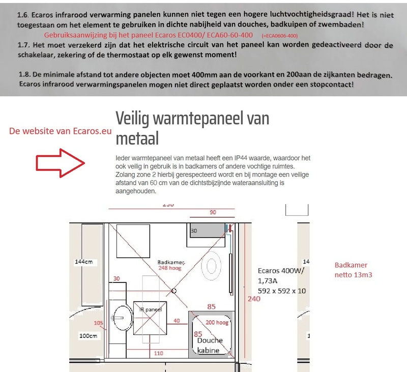

Ik kocht een Ecaros zonder frame 400 Watt 592x592x10 ECA0606-400-C in de outlet bij Warmteservice voor slechts €275,- + €4.99 verzendkosten. (normaal €365,-).
Want, deze zou volgens de website www.ecaros.eu prima in de badkamer kunnen, mits >= 60cm vanaf de dichtstbijzijnde wateraansluiting. Als in mijn beleving douchekraan/ kop of wastafelkraan.
Echter stond er in de waarschuwingen van de bijgeleverde gebruiksaanwijzing iets anders dan op de website zie afbeelding s.v.p.
Op 40cm staat er een douchecabine die zo'n 37 cm vanaf het plafond open is. Waar dus vochtige lucht uitkomt. Ook als de deur open gaat.
Ook hangt er een Sonoff ZB temperatuur en vochtsensor die tijdens het douchen tot 87,7%Rv aangeeft.
Mijn vraag is, wat zouden jullie doen? Aan het plafond hangen of niet?
Er hangt wel een radiator met thermostaatknop, maar die hebben ze precies onder het afzuigpunt van de centrale afzuig geplaatst. Als ik uit de douche stap, krijg ik het erg koud s'winters.Afbeeldingslocatie: https://tweakers.net/i/vQQYYKVAsKNWIvbwIlbEqYbYImQ=/800x/filters:strip_icc():strip_exif()/f/image/ane1OPqm32W2ibTpkwexq6g5.jpg?f=fotoalbum_large

welke IP waarde heeft dit paneel?
want als je paneel binnen de 225cm vanaf de vloer gemeten gemonteerd is zou deze zone 1 moeten hebben en dus minimaal IP 65 moeten hebben.
Afbeeldingslocatie: https://tweakers.net/i/nVQCV3A1kAuquKMIZHxZHGW4h98=/full-fit-in/4920x3264/filters:max_bytes(3145728):no_upscale():strip_icc():fill(white):strip_exif()/f/image/DerSR858AO15IoHGGiKoYDmX.jpg?f=user_large
bron:

  • Salsaguy
  • Registratie: Augustus 2024
  • Laatst online: 18-02 07:49
MacD007 schreef op zaterdag 31 augustus 2024 @ 15:31:
bron:
Ik heb een plafond hoogte van 2.6m dus betreft bij mij een zone 2 met minimaal ip 44 als vereiste. Het paneel voldoet dus met een ip55.
  • MacD007
  • Laatst online: 06-06-2025
Salsaguy schreef op zaterdag 31 augustus 2024 @ 23:14:
ook voor de zone 1 was het goed geweest, want je moet eigenlijk hier naar het tweede cijfer kijken.
Afbeeldingslocatie: https://tweakers.net/i/fzuYzIdLoEMhB7ed6-6MTw7ZTIA=/x800/filters:strip_icc():strip_exif()/f/image/BdMVyym0Gr14cJ2PwKqX6J29.jpg?f=fotoalbum_large
bron:
Quatt WP 4,5 kW - Atag CV ketel - Honeywell T6 - 23 panelen SolarEdge
