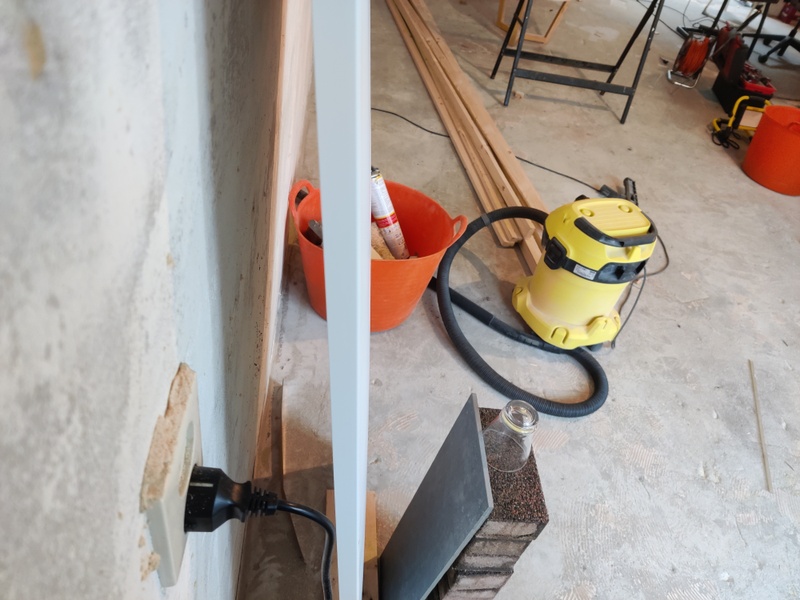

Had al een tijdje een Sunjoy SR9 liggen voor in de badkamer.
Aangezien hij gedeeltelijk boven een glazen deur komt te hangen, en ik niet helemaal zeker weet of het glas dit kan hebben, heb ik gisteren een test opstelling gemaakt.
Hierbij een tegel en een stuk glas voor het paneel gezet op ongeveer dezelfde afstand zoals dit in de badkamer uiteindelijk ook zo zal zijn.
Daarna paneel een uur aangezet en elke 10 minuten temperatuur gemeten.
De tegel werd aardig warm (bijna 50 graden), maar glas niet noemenswaardig. De opgewekte infrarood straling gaat grotendeels door glas heen, zo las ik op de handleiding bij het paneel.
1 ding dat mij wel onmiddelijk opviel: Nadat het paneel goed op temperatuur was na zo'n 10 minuten begon de witte plaat waar de warmte vanaf komt redelijk BOL te staan. Het zal met de uitzetten van het metaal te maken hebben, maar dit had ik zelf niet verwacht eigenlijk.
Meer mensen die die waarnemen bij hun IR panelen?

Onderstaande situatie op werkplek op zolder. Ik zat zelf te denken aan een 200W paneel aan de (licht schuine) wand boven het bureau. Hier lees ik echter vaak over montage onder het bureaublad of aan de wand onder het bureau. Of moet hij aan het plafond (2,1m)? Wat is wijsheid?Afbeeldingslocatie: https://tweakers.net/i/TT1tu8F7VzkF5SyTpB76aFd0Wig=/x800/filters:strip_icc():strip_exif()/f/image/TjzkBcaXj2XvivFJ79Hvifoi.jpg?f=fotoalbum_large
Hyundai Inster Pulse Winterpack, Zappi V2 3-fasen, 7400 Wp PV SolarEdge 1-fase, WP L/W 1-fase
  • de Peer
  • Laatst online: 13:15
de Peer
under peer review
DonJuape schreef op maandag 8 januari 2024 @ 15:12:
Onderstaande situatie op werkplek op zolder. Ik zat zelf te denken aan een 200W paneel aan de (licht schuine) wand boven het bureau. Hier lees ik echter vaak over montage onder het bureaublad of aan de wand onder het bureau. Of moet hij aan het plafond (2,1m)? Wat is wijsheid?[Afbeelding]
Nee niet plafond. Dan wordt alleen je hoofd en schouders verwarmd.
die schuine wand is prima

Het bureau staat tegen de wand dus ik moet kiezen, boven of onder bureau.

DonJuape schreef op maandag 8 januari 2024 @ 21:51:
ik zou 400W-600W convectie onder het bureau doen :+. /offtopic
Ik zou hem tegen de wand onder het bureau doen. Zo worden je benen verwarmd en gaat de warmte langzaamaan verder omhoog.

Ik heb de SR-9 aangesloten met een draadloze Klik Aan Klik Uit (KAKU) receiver, met drie draadloze wandschakelaars (eentje bij de ingang, dan eentje in de slaapkamer en eentje 1 verdieping lager), ik had er een Salus RT310SR (incl. SR868 draadloos relais) tussen zitten, maar voor de time being heb ik die er tussenuit gehaald, want dat werkt niet goed. Zodra ik de draadloze KAKU schakelaar uitzet, dan gaat ook de stroom van de draadloze thermostaat en zodra de KAKU weer aan wordt gezet, dan blijft de Salus thermostaat in standby modus..de Salus onthoudt niks, enige manier om dat nu te herstellen is daarna 2x op de Frost knop te drukken, dan werkt ie wel.. maar dat is niet handig als je een verdieping lager bent of in de slaapkamer. Ik moet daar nog een oplossing voor vinden. Geen idee op het moment though. In de herfst/winter is het zonder thermostaat niet echt een probleem, maar in de lente etc. wordt dat wel een issue.
Afgelopen week dan eindelijke onze SR-9 in de badkamer opgehangen, op dezelfde wijze als hierboven beschreven is.
In eerste instantie werkte de klik-aan-klink-uit oplossing niet. Ik had de ontvanger ondergebracht in de centraaldoos in de badkamer, echter hing het infraroodpaneel hier direct onder; achterkant van het paneel is voorzien van aluminiumfolie. Ik vermoed dat hierdoor het radiosignaal word geblokkeerd.
Andere oplossing bedacht, moest veel kabels opnieuw trekken, maar uiteindelijk werkt het.
