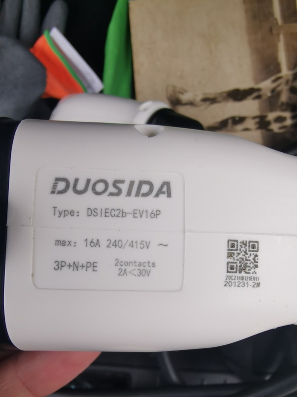

Sinds een dag of 10 ben ik eigenaar van een Kona electric, de 64 kWh versie. Deze is geïmporteerd uit Spanje.
Het valt me op dat het laden erg lang duurt aan een 22kW laadpaal. Ik zou in 7 uurtjes na 100% moeten kunnen, maar heb hiervoor wel meer dan 15uur nodig. Heb er zelf een laadkabel bij gekocht (16A 3-fase) maar denk dat de verkeerde geleverd is. Is er een manier waar je dat aan kunt zien?
Laadt mijn Kona zo traag omdat deze uit Spanje komt?
Of zijn er nog andere redenen waarom dit zo traag gaat.
Graag jullie input.Afbeeldingslocatie: https://tweakers.net/i/L6YGfUJNfKU9xj_bGubhlbupDFc=/x800/filters:strip_icc():strip_exif()/f/image/iizXUBETC8uqCZl11Js00TCH.jpg?f=fotoalbum_large

Afhankelijk van het bouwjaar zit er een 1fase 7.2 kW lader in. Die wil dus 32A, de kabel kan maar 16A en begrenst de laadpaal dus op 3x16A waar de auto maar 1x16A van kan gebruiken, oftewel 3.7 kW.
Je hebt een 32A kabel nodig, in éénfase of driefase uitvoering.
Inderdaad, @Cxxxx71 kijk even hoeveel pinnen aangesloten zijn als je de laadklep opent. Als er 2 grote pennen missen heb je genoeg aan een 1x32A kabel.
  • Usta
Goede tip. en daarnaast: niet iedere paal geeft het geadverteerde vermogen!

CyBeRSPiN schreef op zaterdag 26 juni 2021 @ 22:37:
Ga ik morgen even naar kijken. Bouwjaar is trouwens 2020 waardoor ik er automatisch van uit ging dat het 3 fase is.

Lijken inderdaad 2 grote pennen te missen onderin. Jammer maar helaas
Afbeeldingslocatie: https://tweakers.net/i/nRFoA3_gXNM-6NjiG3QIHE2Teos=/x800/filters:strip_icc():strip_exif()/f/image/aw4qcBf8LxqdXTjvKgkWOEfD.jpg?f=fotoalbum_large

Klopt inderdaad dus een 1 fase lader. In NL hebben de MY2020's inderdaad altijd een 3 fase lader maar bij import zeker niet. De Belgische 38 kWh versie heeft bijv ook maar 1 fase lader aan boord.

@Cxxxx71 ja duidelijk. Kabel dus inruilen voor een 1x32A en je zult in sommige gevallen 2x zo snel kunnen laden (max 7,2 kW).
