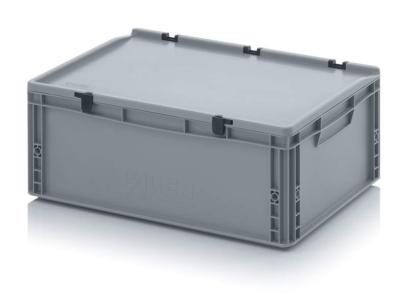

De bak die ze voor deze constructie gebruiken is online op veel plekken te bestellen.
4 voetjes uitprinten, rubbers overzetten van de bestaande plastic motorafdekplaat op deze voetjes, 2 profieltjes er onder en je bent klaar.
De bak is online inclusief de verzendkosten verkrijgbaar vanaf 25 euro maar wordt ook aanzienlijk snel duurder aangeboden. Je moet de versie met deksel hebben en gesloten handvaten verkrijgbaar in de kleur zwart of grijs.
Deze bak:
ESD-ED6417-HG | AUER ESD-eurobak antistatisch, gesloten uitvoering met scharnierend deksel, afm. 60x40x18,5 cm (lxbxh), handgrepen gesloten, stapelbaar, zwart RAL 9017, gewicht 2,75 kg, inhoud 35 liter, fabrieksgarantie 5 jr
Het bestand om de 4 voetjes te printen is hier te vinden net als de afmetingen van de strips:
https://www.thingiverse.com/thing:4065215
Zo ben je voor een paar tientjes klaar.

Geweldig! Tweakers op en top weer dit :D... Nu ga ik het zeker zelf maken.
Ik vind het altijd leuk om te kijken of je in een winkel in de buurt al je onderdelen kunt vinden. Ik ga kijken of ik een 60 x 40 x 24 bak kan vinden bij de Hornbach of Action, en of ik die dopjes niet op een andere manier kan maken zodat je dus niks hoeft te bestellen of laten printen.
Ik zal eens een winkelafspraak maken bij de Hornbach en daar de bakken gaan bekijken. In die wand met beslag moet ook vast wel iets te vinden zijn wat als dopje kan dienen. Enkel het hoogte verschil moet ik dan zien op te lossen, maar in die tekeningen op Thingiverse staan de maten.

Of een bak van 24 hoog gaat passen weet ik niet en ik gok dat deze dan direct op de omvormer moet komen te staat. Het lijkt me beter om daar op die plek wat ruimte onder te houden voor de ventilatie.
Mocht je toch direct iets op de omvormer willen plaatsen dan kun je daar de bak van Rubbermaid voor pakken van 58x43x23 cm.
Andere rubbers en het niet hoeven printen van houders heb ik aan gedacht. Deze zijn stevig en op lengte in te korten. Ik weet alleen niet of de diameter goed is waardoor ze voldoende klemmen.
https://www.hornbach.nl/s...wart/8450410/artikel.html
https://www.hornbach.nl/s...wart/8450407/artikel.html
https://www.hornbach.nl/s...wart/8450409/artikel.html

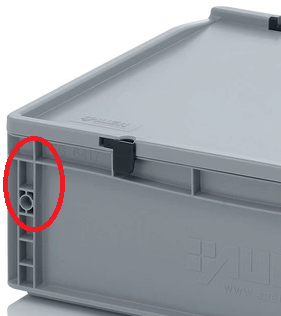

Deze website?
https://www.frunk.at/produkt/frunk-standard-kona-grau/
Volgens de specs wel maar op de foto's laten ze een eurobak van 18,5 cm hoog zien.
Kijk en vergelijk:
Afbeeldingslocatie: https://tweakers.net/i/Y7R8zr59G7xvT1LMWGccRQZejwo=/full-fit-in/4920x3264/filters:max_bytes(3145728):no_upscale():strip_icc():fill(white):strip_exif()/f/image/32REPmQm8SbUCG1MimLHaWKt.jpg?f=user_large
60x40x23,5 cm (lxbxh)
Afbeeldingslocatie: https://tweakers.net/i/UEG-OPf6knjuhrqcmcXFPQY1LEc=/full-fit-in/4920x3264/filters:max_bytes(3145728):no_upscale():strip_icc():fill(white):strip_exif()/f/image/tjM5CXLfOFNH7LFrHOf3Keai.jpg?f=user_large

Hhmm vreemd. Het lijkt erop dat ze de verkeerde maat erbij hebben gezet op de website. De inhoud kwa liters zou dan ook niet overeen komen. Als ik 60x40x18 doe komt het ook niet helemaal overeen, maar ik neem dan maar even aan dat het de buitenmaten zijn en daardoor een kleinere Liter aan inhoud heeft.
De afbeelding op de site is inderdaad de 18cm versie. Je kunt dat zien aan die ribbels aan de zijkant.
Goed gespot @Pandarrama!!

Ja precies en naar die ribbels had ik ook gekeken.
Het viel mij namelijk op omdat ik gelezen heb dat de Rubbermaid® bak van 58x43x23 direct op de omvormer staat en dat deze tegen de onderkant van de motorkap komt.
Het krat van 60x40x23,5 cm (lxbxh) op steuntjes en een profiel zou dan nooit passen.
Hebben ze dit misschien doelbewust gedaan om hun product enigszins bescherming te geven? Iedereen kan tenslotte dit soort kratten bestellen en een bevestiging daarvan bedenken.

  • World Citizen
  • Laatst online: 16:36
DIY Frunk update
Ik ben vandaag eens bij de Hornbach gaan kijken naar opbergboxen. Ik vind die grijze met klapdeksel die we online kunnen bestellen op zich helemaal prima, maar vind het altijd leuker als ik gewoon in lokale winkels iets kan kopen en het direct heb.
Ook vind ik de deksel met scharnier niet de meest praktische oplossing. Ik heb eigenlijk liever een deksel die ik eenvoudig compleet kan verwijderen. ik vraag me ook af of de deksel met scharnier helemaal op kan staan en ook open blijft staan.
De opbergbox van de Hornbach heeft een verwijderbare deksel maar is wel iets minder stevig dan de krat van frunk.at. Een groot voordeel is dat hij inclusief deksel maar 8.75 euro is.
Ik had mijn auto al helemaal vol geladen met plinten en een afkortzaag, en heb nog een winkel afspraak staan voor komende week.. dus pik hem dan mee op en ga eens aan de slag.
Het idee is dat ik de box ook compleet eruit kan pakken en mee naar binnen kan nemen, zonder dat de pootjes of het framewerk mee eruit gaat. Dat kan bij de frunk box die je online koopt niet en lijkt me ook niet handig.
https://www.hornbach.nl/s...&trackArticleCrossType=se
Afbeeldingslocatie: https://cdn.hornbach.nl/data/shop/D04/001/780/499/438/50/DV_8_6115842_01_4c_DE_20160729113702.jpg
  • Pandarrama
  • Laatst online: 18-07-2025
Mooi gevonden en 8.75 is een mooi prijsje.
De bak zal niet zo stevig zijn als het Auer krat maar dat hoeft ook helemaal niet.
Het deksel van het Auer krat zit vast met 3 scharnieren en er uitklikken lukt wel maar niet iets om vaak te doen.
Hoeft ook niet en deze blijft open staan, kijk maar,
YouTube: Frunk Hyundai Kona, Kia Niro & Kia Soul 3. Gen EV 99€ 😮👌
Het Auer krat kun je ook nog iets naar voren plaatsen waardoor de hoek groter wordt en het deksel verder achterover kan leunen.
Daar zie je ook hoe dicht de bak van 18 cm tegen de rand aan zit. 23 cm hoog gaat dus op die manier niet passen. Dan zou de montage zonder de steuntjes plaats moeten vinden.

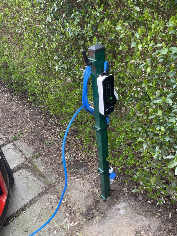

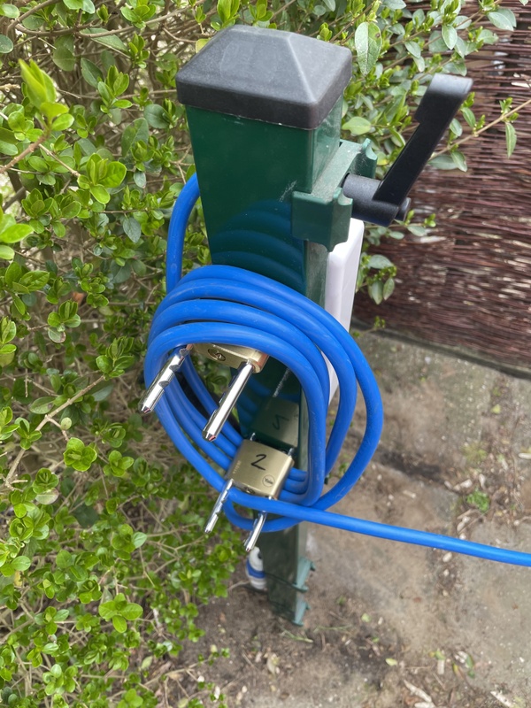

Ik heb nog geen laadpaal op mijn oprit voor mijn Kona huurauto. Verrassend genoeg is de 'Granny lader' voor mij voldoende, ondanks 3x per week een rit van 200km. Omdat ik niet steeds mijn granny laadkabel wilde opruimen heb ik bijgaand paaltje gemaakt. (Metalen Paaltje Hornbach, sloten Amazon) als tip.Afbeeldingslocatie: https://tweakers.net/i/uLNthS55HXFGqzgDsBL4MQv3UWY=/x800/filters:strip_icc():strip_exif()/f/image/cfRfNOVokES6qnDQ0yd7SICN.jpg?f=fotoalbum_large
Afbeeldingslocatie: https://tweakers.net/i/Tn4mleV5ALC9SOW-W2rl7ggsbfM=/x800/filters:strip_icc():strip_exif()/f/image/slQLJfL3fkHcYZyhAwECjDFC.jpg?f=fotoalbum_large
Afbeeldingslocatie: https://tweakers.net/i/FAZduvBZLErA9TBlC0rxDwQKX-U=/x800/filters:strip_icc():strip_exif()/f/image/5W9Z4RtlLoTm1YkaVuEv5SUZ.jpg?f=fotoalbum_large
Model 3 | 2024 Highland
  • KevlarD
  • Laatst online: 26-10-2025
[quote]pewill schreef op dinsdag 13 april 2021 @ 20:12:
Grappig, heb ook zoiets, maar nog wat provisorischer :) Trek er wel steeds een zak overheen tegen de regen...Is die granny charger daar dus tegen bestand?

Tuurlijk is hij waterdicht, echter zijn de laadverliezen met een granny stukken groter dan met een laadpaal. Als je oplet hoeft een laadpaal ook niet zo duur te zijn tenzij je aan belastingdienst een verbruik moet overleggen.
Zeker bij een laadpaal zelf een elektricien inhuren scheelt heel veel.
Bij mij was dat zo'n 600eur verschil!
Tip pak een 22kw laadpunt die is toekomst bestendig en kan je altijd afregelen op benodigde vermogen. En eventueel ook met loadbalance functie zonder abonnement.
