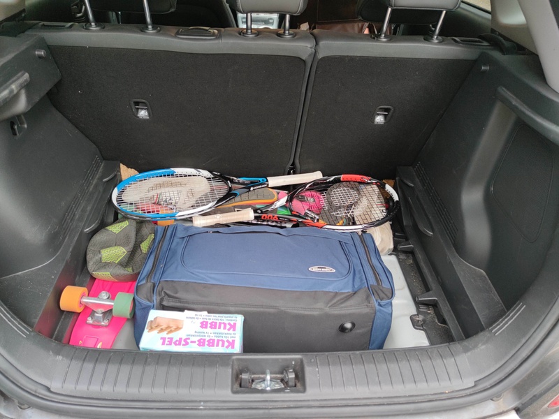

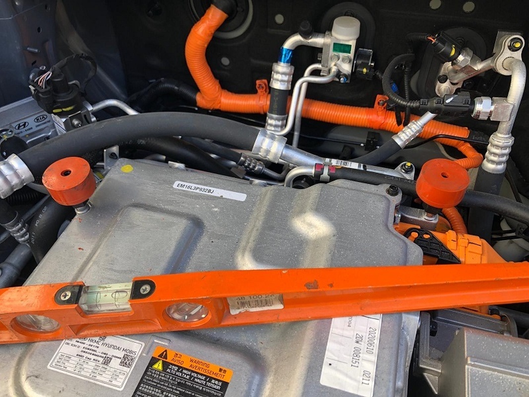

Ik heb een testje gedaan met het monteren van een krat voorin.
De krat en de deurstoppers komen van de Hornbach. Ik heb de deurstoppers met een 14mm boor uitgeboord en even lekker simpel met schroeven vastgemaakt aan de krat. Het idee word straks anders met een bout en een ring, maar als test voldeed dit prima.
Hij zit echt muurvast en je kunt hem er makkelijk in en uit halen. Het idee is prima ik moet alleen even de daadwerkelijke implementatie verbeteren. Een uitgebreid verslag zal dan volgen.
Hij zit nu op de 2 achterste steuntjes waar normaal die zwarte kap op zit. De deurstoppers schuiven dus over die steuntjes heen. Je hoeft dan niets los te maken/verwijderen of aan te passen.
Afbeeldingslocatie: https://tweakers.net/i/bKsgdFg7byfqsjHBViY9PM3dK7U=/full-fit-in/4920x3264/filters:max_bytes(3145728):no_upscale():strip_icc():fill(white):strip_exif()/f/image/qbqmb1txuyOCmkxzBWT0vYWI.jpg?f=user_large
Afbeeldingslocatie: https://tweakers.net/i/dd4W97wv-Bj0UdavpwFzd20yMGM=/full-fit-in/4920x3264/filters:max_bytes(3145728):no_upscale():strip_icc():fill(white):strip_exif()/f/image/2m63F87mastQbpdwikZBU2gQ.jpg?f=user_large
Afbeeldingslocatie: https://tweakers.net/i/obZhwQkujoe_ZLJAzVBD-aSMd1s=/full-fit-in/4920x3264/filters:max_bytes(3145728):no_upscale():strip_icc():fill(white):strip_exif()/f/image/lQCxPKEdkJPPREkAcCsnMjQy.jpg?f=user_large
Afbeeldingslocatie: https://tweakers.net/i/v0iry0DEkRsS6JELX_COYJzeWEo=/full-fit-in/4920x3264/filters:max_bytes(3145728):no_upscale():strip_icc():fill(white):strip_exif()/f/image/QCGJ9x6Te7tplA5NJDVMv7QJ.jpg?f=user_large
  • Pandarrama
  • Laatst online: 18-07-2025
Goed bezig! :)

In navolging van mijn eerdere posts over de laadruimte, hierbij een foto wat je allemaal onder de plank in de hoogste stand kan doen. Hier dus een middelgrote tas, drie paar schoenen, speelgoed, skateboard enAfbeeldingslocatie: https://tweakers.net/i/hcUgzOSuXHZNZAYUB_MnZyhOxXY=/800x/filters:strip_icc():strip_exif()/f/image/C4RMkZ1exDgbonYirJuLK5Uj.jpg?f=fotoalbum_large een opvouwbare step. En er is nog best wat ruimte over. Zeker de moeite waard om de bakken eruit te halen 😃!

@Perseus Je kunt de connector van je VESS speaker even los maken om te controleren of het daardoor komt. Ik heb dat laatst getest met het plaatsen van die krat voorin de motorkap (check op rammel).
De connector kun je met de hand los krijgen, maar je moet even prielen met het lipje wat je in moet drukken. Het is echt super simpel als je het eenmaal doorhebt. Je auto gaat geen enkele foutmelding geven en stiekem rijd het echt heerlijk stil. Maja officieel mag het niet :)
Filmpje van het lipje
Foto's van locatie connector (achter logo, bumper hoeft NIET los, je kunt de connector vanuit de motorruimte zonder moeite bereiken en losmaken)
