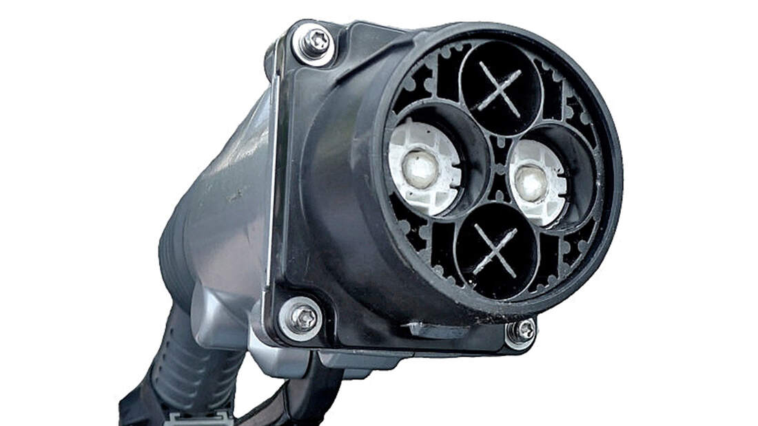

Chademo is een DC connector om snel te laden. Voor zover ik weet zit dat op geen enkele Kona. Op zich kan je wel DC laden met 11kW, maar heel logisch is dat niet. De meeste Chademo snelladers zijn 50kW (althans wel in Nederland). De meeste openbare laadpalen zijn ook AC en niet DC.
Bedoel je een Mennekes Type-2 aansluiting?
U heeft gelijk wat de naam van de connector betreft, het is een Mennekes Type-2.

  • JeroenE
jandho schreef op vrijdag 26 maart 2021 @ 10:20:
Geene probleem hoor, iedereen moet het leren. Ik ben wel oud, maar je hoeft mij ook geen u te noemen :)
Maar ter mijner verdediging voor deze fout, ik heb de naam Chademo gehaald uit de website van de stad Gent:
Dat komt er van als ambtenaren ook ergens geen verstand van hebben. Wellicht wil je nog de moeite nemen om hun te informeren over deze fout.

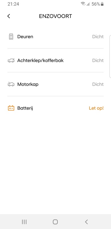

Wegens Corona zo'n 30K minder gereden dan verwacht. Maar afgelopen week de 30.000 km beurt gehad. Geen bijzonderheden werd er nog gezegd. Vanaf de garage naar huis en later nog wat ophalen: 15 km gereden na de beurt. Wat schetst mijn verbazing: 2 dagen later de Kona zo dood als een pier. Er gingen geen lampjes meer branden. Aan de lader hangen had ook geen zin.Hyundai pechhulp gebeld en nog geen uur later de hulpdienst op de stoep. Een boosteraccu erbij, et voila de Kona startte weer.
M'n eerste ingeving: aux. battery saver optie uitgezet en in 2 dagen m'n accu leeg door ???. Blijkt de hele optie uit het configuratie menuutje te zijn verdwenen. Voor zover ik me kan herinneren (kijk er ook niet wekelijks of alle menu's er nog zijn) had ik vorig jaar de optie beschikbaar en aan staan. Verder ook nooit klachten gehad. ook niet in het afgelopen jaar als de auto meerdere dagen achtereen niet werd gebruikt (tot een week aan toe).
M.a.w. Is de optie bij jullie ook verdwenen na een 15K/30K beurt? btw het gaat hier om een MY 2019 model.
Al zoekende op internet blijkt de optie inderdaad door Hyundai verwijderd te zijn. En vervangen door een vastet en betrouwbaarder mechanisme (vaker per dag de accu bijladen....). Op zich geen probleem mee. Maar ik vond het toch wat vreemd dat na de beurt "zonder bijzonderheden" ik 2 dagen later met een lege 12V accu zit.
Groetjes,

Her-man schreef op zondag 28 maart 2021 @ 10:11:
Groetjes,
Herman
PS.
Helaas waren m'n Nexen zomerbanden niet goed genoeg versleten. Nog een paar mm overleven totdat ik andere banden mag aanvragen.
Laat ik nu precies hetzelfde hebben gehad een maandje geleden ! Net een beurt gehad in de garage (incl. software update, wat een achteruitgang die nieuwe software, kan mijn scherm dus niet meer in 3en delen maar enkel in tweeën!) en een dag later de auto zo dood als een pier. Ik moest alleen 3 uur wachten op de Hyundai pechhulp. Dag later terug naar de garage en die beweren dat de accu slecht was (wagen was 11 manden oud). Ik heb zelfs nu nog steeds een waarschuwing in mijn Bluelink en de garage heeft dus geen idee. :|
Afbeeldingslocatie: https://tweakers.net/i/t_QPd3-txSdJDSLoYW_T8XgH_g0=/x800/filters:strip_icc():strip_exif()/f/image/Koy4lJlKabWyBmwXA4iLnKGi.jpg?f=fotoalbum_large

Afbeeldingslocatie: https://tweakers.net/i/MGFSjlgtzvb4xF211H5LuM9FPHI=/800x/filters:strip_icc():strip_exif()/f/image/sPRk5cY4puDFhkWEtRQBwae0.jpg?f=fotoalbum_large
Net afgekoppeld van de lader; en de auto reed geen meter meer.
Afgesleept en staat bij de dealer.
Iemand dit euvel ook gehad?

  • plopobiel
  • Laatst online: 27-09 13:13
Krypt schreef op dinsdag 30 maart 2021 @ 20:01:
In het Niro topic wel iemand die er last van had, maar niet meer gevonden of het ondertussen opgelost is en wat de oorzaak was. Maar mijn kona heeft er de brui aan geven.
Yep ik heb dat ook gehad en daarvoor 2 x de 12v accu dood. Mijn kona is een 2019 en ze hebben de high voltage accu vervangen.Was hem een week kwijt.
