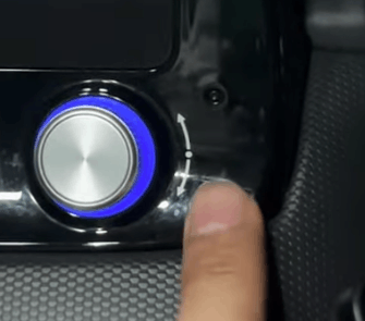

Heeft iemand misschien een tip?
Mijn Kona Electric uit 2021 heeft sinds kort het probleem dat bepaalde instellingen, zoals bijvoorbeeld de regeneratiestand, telkens verdwijnen.
Zodra ik deze op 3 streepjes zet (in de instellingen)en de auto opnieuw start, staat deze weer terug op 2 streepjes. Dit geldt voor bijna alle instellingen, behalve de radiozenders – die blijven wél correct opgeslagen
  • devilkin
  • Laatst online: 23:32
In het begin had ik dit ook voor, en met een update heeft dit probleem zich verholpen. Nu en dan springt ie vanzelf nog eens op de standaard drive mode ipv eco.
Artificial Intelligence is no match for Natural Stupidity.

  • scartissue
bjornricardo33 schreef op vrijdag 4 juli 2025 @ 10:58:
Bij mij is dit een bug die er in is geslopen sinds de laatste update. Hoop dat dit bij de volgende weer gefixt wordt…

  • pmiddeld
  • Registratie: Januari 2017
  • Laatst online: 24-09 17:00
Ik heb dat ook sinds kort. Het blijft ongeveer 1 dag goed staan, maar dan gaat de regeneratiestand weer op 2. Zal inderdaad wel aan de laatste update liggen, wel irritant.

Sinds kort heb ik problemen met de achteruitrij camera. Meestal werkt deze de eerste keer als ik op R druk wel, echter zet ik de auto in P en daarna weer in R dan krijg ik een groen scherm met daarop de melding "Kan geen verbinding maken met camera". Ook hierna werkt de camera niet meer. Is wel lastig...
Heeft iemand dezelfde ervaring gehad?
PS. Zit nog in de garantie dus wordt waarschijnlijk een afspraak bij de dealer, maar misschien is het iets wat (gemakkelijk) zelf te verhelpen is en dan scheelt het een ritje van 50km.

Sinds een week zijn met regelmaat de lijntjes van de achteruitrijcamera verdwenen van mijn Kona uit 2020. Het lijkt nogal op willekeurige momenten te gebeuren. Soms zijn ze er allemaal, en soms ontbreken er 1 of meer.
Iemand die weet waar ik het zou moeten zoeken en/of wat de oplossing is?

Dat is wel een heel vreemd verschijnsel. De lijntjes worden o.a. geprojecteerd aan de hand van de stand van je voorwielen. Lijkt een software probleem te zijn i.c.m. het missen van sensor informatie of storing op het CAN (interne) netwerk.
Sinds twee weken heb ik helemaal geen verbinding meer met de camera. zie ook deze post
Probleem met camera connectie is opgelost:
Ik heb een short op YT gevonden waar iemand een soortgelijk probleem had. Deze gaf als tip de media/display-unit te resten, door met een pen even het kleine knopje naast de zoom knop in te drukken. Het scherm werd even zwart en was snel weer terug. Hierna de camera geprobeerd, en het werkte, camera doet het weer! _/-\o_ _/-\o_
;( ;( Update: Helaas niet, na een reset komt de camera wel weer even terug echter na een tijdje valt de verbinding toch weer weg. Dit gebeurt na elke reset 8)7 Nog geen oplossing hiervoor gevonden. ;( ;(
Afbeeldingslocatie: https://tweakers.net/i/yJtwaokpBwgCLAHNHf68enJA5cw=/fit-in/4000x4000/filters:no_upscale():strip_exif()/f/image/AMJ6q6iwDephwkUw78vkgpVq.png?f=user_large
Hier de link naar de YT short
Misschien dat het voor jouw siutuatie ook een oplossing is.....
