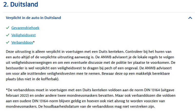

maar dan mag je duitsland niet meer in, en ook aantal andere landen vereisen specifieke 3pmsf banden.
  • trabant
  • Laatst online: 21:38
@99ruud99 Een beetje vierseizoensband heeft tegenwoordig ook dat 3pmsf-symbool.
En het is niet zo dat je zonder helemaal niet meer op de Duitse wegen mag rijden. Zo heet wordt die soep niet gegeten. Pas bij winterse omstandigheden gaat het tellen. En dat is geen tien graden vorst op een zonnig droog wegdek. Dan mag je nog gerust op zomerbanden rijden. Zolang er maar geen neerslag valt...
Zie ook: https://www.anwb.nl/auto/...winterbanden-in-duitsland
Inclusief die actualisering dat de overgangsperiode voor M+S-banden zonder 3pmsf symbool per 1 oktober jl. is afgelopen.
Edit: https://www.trabantforum....wtopic.php?p=43166#p43166 8)

  • LordSinclair
  • Laatst online: 02-10 13:57
Analamoebe schreef op maandag 25 november 2024 @ 15:15:
In Duitsland zijn winterbanden NIET verplicht!
Extra tip, je hebt in Duitsland voor elke persoon die in de auto zit een reflecterend hesje nodig en zorg dat je een TÜV-goedgekeurde EHBO-doos bij je hebt (let op de vervaldatum)
Die EHBO doos is volgens de ANWB site alleen verplicht in auto's met een Duits kenteken..
Afbeeldingslocatie: https://tweakers.net/i/boKynhlX_gnuvH2rUc8d4nMgIN4=/800x/filters:strip_exif()/f/image/1KdjWFoGekdBAkvOgya8fHE6.png?f=fotoalbum_large
https://www.anwb.nl/vakan...-het-buitenland#duitsland

  • Analamoebe
  • Registratie: Oktober 2021
  • Laatst online: 03-10 10:14
LordSinclair schreef op maandag 25 november 2024 @ 15:23:
Ok, weer wat geleerd :9
Ik was altijd in de veronderstelling dat het elke auto was(op zich geen verkeerde gedachte volgens mij)
Volgens mij staat er dat een Duitse auto (die een Duits kenteken heeft) een verbanddoos heeft dat aan extra eisen moet voldoen. Dat betekent dat andere kentekens ook een verbanddoos moeten hebben, maar die niet aan de extra eisen moeten voldoen? Er staat in elk geval zo gauw niet dat een auto zonder Duits kenteken dan opeens zelfs geen verbanddoos hoeft te hebben.
[ Voor 7% gewijzigd door CH4OS op 26-11-2024 00:51 ]
  • LordSinclair
CH4OS schreef op dinsdag 26 november 2024 @ 00:50:
De tekst begint met "deze uitrusting is alleen verplicht in een auto met een Duits kenteken".
