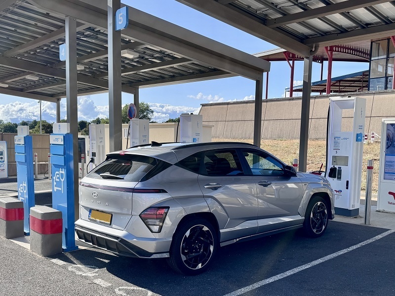

Afbeeldingslocatie: https://tweakers.net/i/s8baO7iUYjWqfl5DapVJUXHe6ps=/fit-in/4920x3264/filters:max_bytes(3145728):no_upscale():strip_icc():strip_exif()/f/image/CADMbeJuGe024ePbO7ChihzL.jpg?f=user_large

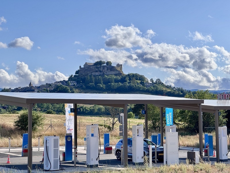

Afbeeldingslocatie: https://tweakers.net/i/qgCPWxl1qd1pwYRQuFklcYdhExg=/fit-in/4920x3264/filters:max_bytes(3145728):no_upscale():strip_icc():strip_exif()/f/image/cZxubmPjXl2RtBRbvrAvVQ6n.jpg?f=user_large
Hier ook afgelopen zomer met de Kona op vakantie geweest, Noord Spanje om precies te zijn.
In totaal zo'n 3500km afgelegd. Bijzonder positief over de auto.
Mooie oplaadplekken gezien en vooral in Frankrijk waren de stops goed verzorgd en soms zelfs met een mooi uitzicht. Wel diverse apps moeten gebruiken op iOS:

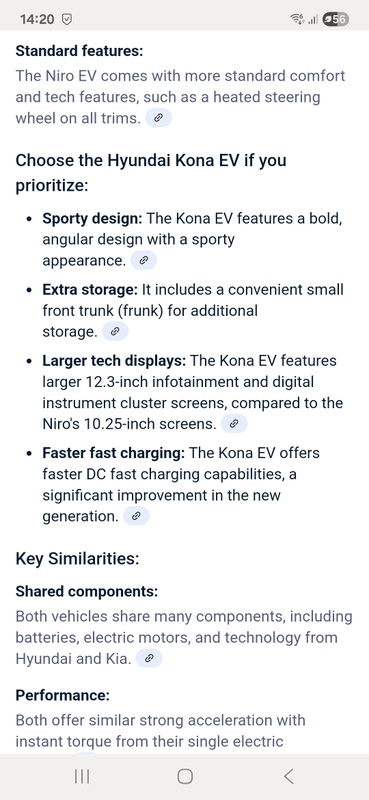

Kvibe schreef op zaterdag 30 augustus 2025 @ 13:25:
Is er een reden te bedenken waarom ik een Kona zou kiezen boven een Kia Niro Ev met meer ruimte? Prijsklasse is vergelijkbaar.
Heeft de kia meer ruimte ? , range vd kona is wel groter alst goed is (ze staan ook op zelfde platform)
//edit: volgens AI:
Afbeeldingslocatie: https://tweakers.net/i/d4KCm6sanWyTt6mk8x7ctUtDpxM=/x800/filters:strip_icc():strip_exif()/f/image/NqUsga3DdBA7Cu231Vdn8HDg.jpg?f=fotoalbum_large
