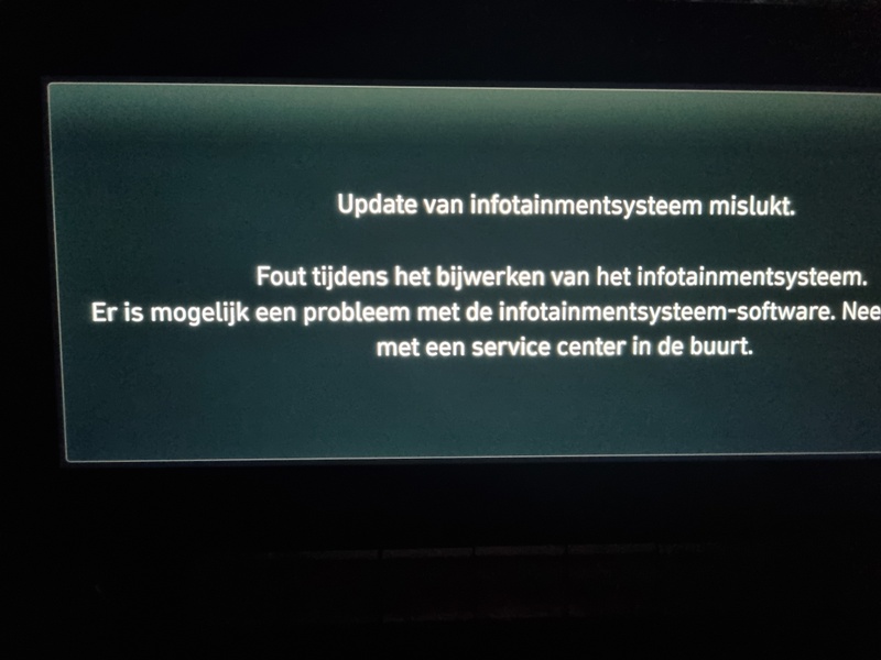

  • braxx1980
  • Laatst online: 08-09 10:17
The Adder schreef op donderdag 24 november 2022 @ 10:02:
Hier de nieuwe Update Navigatie en Software "Nov 2022"
Het lijkt vooral een update voor Standard Gen5 (dus geen W) te zijn:[Afbeelding]
Misschien omdat de server eruit ligt tot 5 december?
Of hoe moet ik dit bezien?Afbeeldingslocatie: https://tweakers.net/i/Rh9lC6OZtRXDe1LYt437-5nZSQQ=/800x/filters:strip_icc():strip_exif()/f/image/HjfeeVLnYnRQjjFTLo3fELPl.jpg?f=fotoalbum_large
  • The Adder
  • Laatst online: 26-09 12:04
The Adder
Happy racing from Holland
braxx1980 schreef op donderdag 24 november 2022 @ 13:43:
Of hoe moet ik dit bezien?[Afbeelding]
Is wel een beetje krom geschreven, maar ik denk dat ze bedoelen dat voor de modellen Gen5W de server tot 5 dec er uit ligt. Zag op andere fora ook dat Gen5W updates niet lukken.
PS. Ik heb in de middagpauze mijn Kona 2018 Gen5 kunnen updaten, lijkt te werken (i.i.g geen BS). Later nog wat verder kijken.
1e Kona: Premium Sky, Wit, 64kWh, 76000km, [juni 2021->juni 2023->GESTOLEN] | 2e Kona: Limited Sky, Azur Blauw, 64kWh, 89000km, [juni 2023-> mei 2026] | Ioniq 6 Lounge Sky, zilver, 20000km [mei 2026->]

  • piwakawaka
  • Laatst online: 26-09 00:12
Moet ik echt naar dealer toe?
Afbeeldingslocatie: https://tweakers.net/i/r07zl1b3ngF11JAUlXPveSw6XXM=/800x/filters:strip_icc():strip_exif()/f/image/BcNODn1ykzbgmskmtq3Dp50V.jpg?f=fotoalbum_large
  • Buske
  • Registratie: September 2018
  • Laatst online: 26-09 08:42
Reset al geprobeerd?

  • piwakawaka
Helaas. Zelfde foutmelding?

Ik ben aan het klooien om de update erop te krijgen,
Intussen al 10tal keer , steeds met andere stick maar de update knop wil maar niet tevoorschijn komen.
Maar krijg net op scherm, voor de 2d maal wel vrolijk de melding dat er een update beschikbaar is.
Krijg toch de indruk dat er iets mis is met het systeem.
Is er iemand waar het wel zonder gedoe gelukt is?
  • RazorX4
  • Laatst online: 23-09 09:37
RazorX4
Kona Limited Sky 2020
Buske schreef op zaterdag 10 december 2022 @ 12:06:
Spijtig voor je, dan naar dealer zeker?
Hier is het wel gelukt :)
(Al duurt het wel lijkt het langer voor die de USB-stick herkent als update disc, en zegt eerst no media...)

  • Buske
Fijn voor jou dat het gelukt is, ik kies ook steeds Kona 2020.
Alhoewel de vorige keren, de update onmiddelijk startte na het insteken van de stick.
Heb ik nu bij een paar pogingen onwaarschijnlijk lang gewacht :? .
Ik snap er de Kl.... van 7(8)7 .
  • RazorX4
RazorX4
Buske schreef op zaterdag 10 december 2022 @ 15:58:
Probeer Kona 2019-2020, dat is het eigenlijke type van de laatste serie Kona's voor de grote facelift. :)
Een paar updates geleden had ik ook dat 2019-2020 update beter ging dan 2020 update...

  • Buske
Opgelost!
De 2019-2020 update gekozen, en gedownload.
Maar nog steeds niets! :(
Alhoewel ik de vorige keren steeds de usb ingang onderaan met goed gevolg heb gebruikt.
Dacht ik, laat me de bovenste nog maar eens gebruiken (had ik gisteren ook al geprobeerd, maar na de melding no media gevonden, er terug uitgetrokken).
Toen herinnerde ik me dat je geschreven had,
Dus ingestoken, en geduldig afgewacht... en jawel kreeg ik de melding dat er een update beschikbaar was.
En hoera :) , is eindelijk bijgewerkt :*) .
Kan voor jullie stom zijn, maar ik zweer dat ik steeds de onderste usb ingang heb gebruikt om te updaten.
Mijn dank aan allen en in het bijzonder aan _/-\o_ RazorX4 _/-\o_ !!!

Ik heb ook een update kunnen uitvoeren (Kona EV 19-20 model). De update is gelukt, maar nu kan ik in de auto niet bij heel veel instellingen.
Als ik op algemene instellingen klik, dan gebeurt er gewoon helemaal niks (hij geeft wel een feedback geluidje maar schakelt niet over naar de instellingen). Dit doet hij ook bij een paar andere opties.
Als ik op voertuiginstellingen klik dan krijg ik een foutmelding vanwege een "onstabiele verbinding met de auto", en het verzoek om het later nog eens te proberen.
Meer mensen deze ervaring gehad?
  • Peter-036
  • Registratie: Januari 2022
  • Laatst online: 18:49
@Pboy90 Als dat zo blijft, misschien nog een keer de update draaien, kost je wat tijd, maar: baat 't niet, dan schaadt 't ook niet.
Iedereen heeft er een mening over,........Nou en?
  • Pboy90
  • Registratie: Mei 2021
Peter-036 schreef op maandag 12 december 2022 @ 16:12:
Ja dat ga ik denk ik maar doen, en dan ook even een usb stick proberen. Heb het nu vanaf een SSD gedaan (heb geen stick van >64gb), maar die werd niet door de updater software herkend. Toen gewoon de bestanden via verkenner naar de SSD gesleept. Wellicht dat het probleem hier iets mee te maken heeft.
  • Buske
Pboy90 schreef op maandag 12 december 2022 @ 16:22:
Kan ook met een 128GB, ikzelf heb het met 256GB stick gedaan.
Mijn probleem was dat ik de verkeerde usb ingang had gebruikt. 8)7

Alleen effe snel deze foto geschoten ter verbeelding, vanmiddag even spelen :)
Ik heb de update succesvol uitgevoerd. Toch blijft AA op de "oude" manier weergegeven. Heb je bepaalde instellingen anders gezet?
