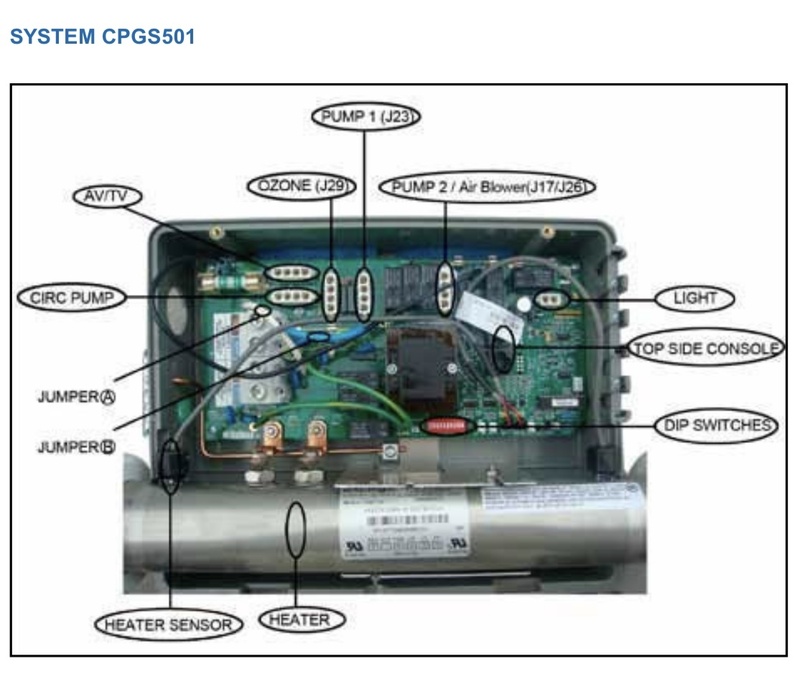

Hallo,
Ik wil graag een poolex warmtepomp op mijn spa gaan aansluiten. Het betreft een spa met een Balboa GS501z besturingssysteem met een dual speed pomp.
Ik weet alleen niet precies hoe ik deze poolex op de Balboa besturing aansluit. Ik zag dat er een relais wordt meegeleverd om aan te sluiten op de circulatie pomp van de spa.
Heeft iemand misschien een duidelijke uitleg/afbeelding hoe ik dit kan gaan doen?

  • Astrowatch
  • Registratie: Juni 2020
  • Laatst online: 22:27
tmmy schreef op dinsdag 2 juli 2024 @ 15:44:
Hallo,
Dit is mijn besturingssysteem
Graag hoor ik jullie advies.
Grtz Tom
Die 2 koperen strips die naar de verwarmingsbuis lopen haal je los op de printplaat met 2 sleutels. Één om die moer aan de voorkant los te halen en andere sleutel om de achterkant van de bout vast te houden.
en dan pak je de kabel van de warmtepomp. Zet je de aarde van de kabel op de buitenrail van het besturingssysteem. Op de nul en de fase moet je een ring lug connector opzetten. En kun je die aansluiten op de printplaat op de plek waar die koperen strips zaten die je op de printplaat hebt losgemaakt. Het maakt niet uit waar de nul of de fase op moet. En klaar is kees en kun je genieten van je warmtepomp en spa :)
  • tmmy
  • Laatst online: 14-11 10:48
Astrowatch schreef op dinsdag 2 juli 2024 @ 20:51:
Dank je voor de uitleg!

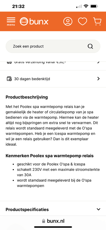

  • Mike_S
  • Laatst online: 18:11
Let op, er wordt standaard geen enkel relais meegeleverd. (Heb ik me ook op verkeken)

  • tmmy
https://bunx.nl/poolex-o-spa-warmtepomp-voor-spa-7-kw
Ik zag deze bij Bunx.
Afbeeldingslocatie: https://tweakers.net/i/aK_eBlq4r8k9pbKWVE3lOBALbTo=/x800/filters:strip_exif()/f/image/IvOVNZRF1kdYxQW1V0XnKvWX.png?f=fotoalbum_large
Dit relais wordt er bij geleverd schrijven ze
[ Voor 71% gewijzigd door tmmy op 02-07-2024 21:33 ]

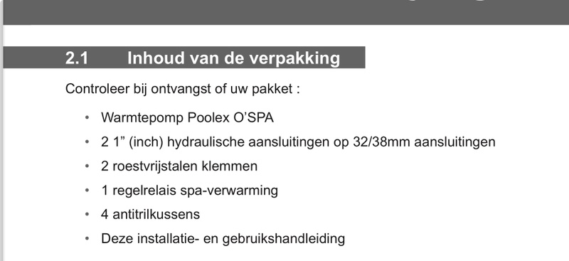

  • Mike_S
Klopt. Bij bij de O’Spa wel, bij de Ice Spa verrassend genoeg niet. De handleiding bevestigde dit ook, maar kwam er pas achter nadat ik de doos van de IceSpa ontving:
Afbeeldingslocatie: https://tweakers.net/i/gB464BfqjjoL4BFssni3GxQMtqg=/800x/filters:strip_icc():strip_exif()/f/image/PHUwk4ezDBMlzYvDzTE6WaJt.jpg?f=fotoalbum_large
Afbeeldingslocatie: https://tweakers.net/i/Ph954Veu70qHr4bO4HN_Rl6GQ5w=/800x/filters:strip_icc():strip_exif()/f/image/jZRUuGfb1Rvg87iBt9WJm1En.jpg?f=fotoalbum_large
  • tmmy
Mike_S schreef op dinsdag 2 juli 2024 @ 21:46:
Kan ik dit relais aansluiten op de manier die Astrowatch hierboven beschrijft?
  • Mike_S
Geen idee. Bij mij zat de heater gewoon via een simpele connector aangesloten. Fase draad eenvoudig met een kniptang, 2 lasdoppen en het relais onderbroken. 😀

Ga ik op spapck kijken dan staat daar een melding FL 0. In manual op blz 43 staat dan;
"FL - O Occurs when a “no flow” condition is detected by the in.therm. At this stage, the check flow remains every 15 minutes"
Maar circulatie pomp draait normaal en bediening via spa pack lijkt ook normaal te functioneren echter geen temperatuur weergave terwijl sensor steker wel in spa pack zit.
Temperatuur spa voor test was 38,5c en settemp had ik op 28c staan zodat er geen verwarming gevraagd werd.
Ik zou een heater fout hebben verwacht, geen flow fout. Zeker niet omdat alle pompen normaal werken en de uitgaande kant van de pomp gelijk de heater in gaat.

@edwin2021 Apart inderdaad :)
Maar je hebt een "intelligente heater", blijkbaar zit er behalve thermometers ook de flowmeter in. Vandaar de suggestie om de in.therm wel volledig aangesloten te laten maar alleen de verwarmingsweerstand los te halen
(met aandacht voor veilig werken).
Als dit je te ver gaat, is een dubbele-thermostaat oplossing zo'n beetje het enige dat overblijft.
Kan gecko zelf niets zeggen over integratie, evt hun eigen warmtepomp?

Tja, ik ga eens kijken of die heater wel uit elkaar te krijgen is om zo heater/flow meter op te delen. Sowieso rottig om bij te komen.
Gecko verwijst alleen maar naar nieuw spa pack, top deck, heater en warmtepomp.
Dan kan ik misschien beter over schakelen naar balboa. Ik krijg de indruk dat deze beter vertegenwoordigd zijn in NL en ook wat meer voorruit lopen maar misschien heb ik dat mis?

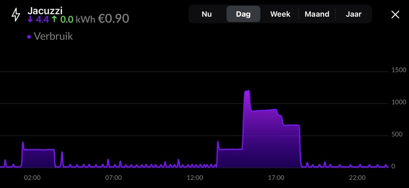

Wat is trouwens andere mensen hun ervaring met de poolex Ice Spa kwa "full" inverter techniek?
Ik heb eigenlijk nooit dat hij echt terug schroeft in verbruik en stabiel door draait ofzo.
Meer aan/uit met soms aan het eind een beetje lager verbruik maar dan gewoon weer uit.
Kan de settings ook niet zetten op gewoon altijd 38 graden houden, je moet een onder grens instellen.
  • Mike_S

Soortgelijke ervaring, semi aan/uit (verbruik iets oplopend).
Ik hoop/verwacht dat dit beter uitkomt in de winter, wanneer je een soort van continue aan het verwarmen bent. (Verwarmen staat nu nog op een timer, alleen in de middag, heb nog geen winter meegemaakt met deze pomp)
Afbeeldingslocatie: https://tweakers.net/i/-n6_hXC3Msfoq-cEU306vL7tivY=/800x/filters:strip_icc():strip_exif()/f/image/qcNGLTTdTrfXrUrJ43VX7TXa.jpg?f=fotoalbum_large

Ik zie zelfs een gelijkaardige grafiek bij mijn on/off warmtepomp: hoe dichter bij de doeltemperatuur, hoe harder hij moet werken.
Ik denk dat die 'full-inverter' technologie voor een spa eigenlijk niet echt tot zijn recht zal komen: je wil verwarmen tot rond de 38°, wat zeer dicht tegen de grens van het kunnen van de warmtepomp aankomt (typisch 40°) en krijgt hij bijgevolg niet echt de kans om te gaan terugschroeven. Bij een zwembad aan 28° zit je pal midden in het bereik.
Maar ik kan me natuurlijk vergissen...

Wat wil je weten precies, per dag, per cycle, per week, per maand. Het is nogal een verschil of je 24/7 op 38c verwarmt en 4x per week in bad gaat of dat je 2x per week in bad gaat en enkel verwarmt als je erin gaat.
Voorzetje :*)
Merk: Passion Spa Joy
Inhoud: 1500 liter
Besturing: Ballboa TP600
Badder frequentie: Gemiddeld 2 - 3 keer per week.
Verlaging: naar 27c
Filltrage: 4 uur per dag.
Verwarming: W'Meau Spa Hybrid 7.3 Kw
Verwarmingmodus: Ultra Silent
Verbruik: 25kWh per week (eigenlijk constant over de afgelopen weken)
Meting via: HomeWizard Din kWh
Opmerking: Valt mij wel op dat met de koude temperaturen de filtrage dynamisch wordt, en de Spa ook buiten de filtrage tijden soms besluit aan te gaan om te filtereren

  • tmmy
Ik heb een Poolex Q-line 7 Kuip is ongeveer 1200 L. Ben nog bezig met extra pur isolatie in de omkasting.
Overdag 35 graden en eind van de middag naar 40 graden tot 21.00. Deze koudere dagen tussen de 4,5 en 5,5 kwh verbruikt. Ben nog aan het testen wat het beste schema
Afbeeldingslocatie: https://tweakers.net/i/TC5pM1MYWeFt1b_9HzNmPu10hTo=/800x/filters:strip_icc():strip_exif()/f/image/5vVXEFL4l3Koiz7ahhnXv28m.jpg?f=fotoalbum_large
Afbeeldingslocatie: https://tweakers.net/i/ARh-Dgx9f7EmeZsjt-PrmVb5tcE=/800x/filters:strip_exif()/f/image/LGMjSZDwzbpO5JXpSjerZikj.png?f=fotoalbum_large
