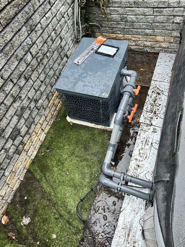

  • robertjan12
  • Registratie: September 2018
  • Laatst online: 02-06 14:30
Blijft toch jammer, ik haal nog steeds een in en uitgang temp verschil van 1,3 graden maar het defrosten kost me enorm veel energie.. vandaag heeft de warmtepomp hem verwarmt van 30 naar 39 graden en dat koste me 10kw..
Ik moet er nu maar extra van gaan geniet 8)

robertjan12 schreef op donderdag 21 november 2024 @ 17:37:
Het gaat wel hard met deze condities inderdaad , sowieso qua opwarmtijd maar ook verbruik
13kWh verbruikt om 1500l te verwarmen van 27 naar 39c aangezet om 8:00 klaar om 18:00 veel defrosts. COP zal niet heel best zijn nu. Er zou 19kWh nodig zijn op COP1 dus als je de pomp verliezen eraf haalt zit je misschien net op COP1.7
Wel heerlijk met deze kou bubbelen

Inmiddels heb ik de IceSpa 7Kw geplaatst en het bad op isolatie gezet. Buizen worden nog geïsoleerd. De IceSpa kreeg de jacuzzi (1300 liter) in no-time opgewarmd. Daarnaast is het fijner nu de warmtepomp het water warm kan houden terwijl we erin zitten, met de elektrische heater koelde het bad toch altijd iets af en werd het tijd om eruit te gaan als het 36 graden werd. Ik heb er een bijpass bij gemaakt die helemaal open staat, dit zorgt ervoor dat de druk van de Jets goed blijven, wanneer ik de bijpass dicht zet (en alles dus via de warmtepomp gaat) merk ik drukverlies. Vraag 1: Hebben jullie dit ook?
Afbeeldingslocatie: https://tweakers.net/i/fMkC11tBRw7gKWuSOsNWRSZ6Oos=/x800/filters:strip_icc():strip_exif()/f/image/UnoRwOAXP1Lg4UBQHHmBMY5R.jpg?f=fotoalbum_large
Ik ben nog aan het stoeien met het stroomverbruik, dit valt mij nog tegen. Kan misschien ook komen omdat het zo koud is. Ik weet niet hoeveel stroom de jacuzzi verbruikte met het 2kw elektrische element.
Afbeeldingslocatie: https://tweakers.net/i/_rj_MqQd7LIBI_Ah7xQBC1qnzro=/800x/filters:strip_exif()/f/image/yLkLK8UZ81UWBaYIOwZvYGnt.png?f=fotoalbum_large
Dit was afgelopen donderdag. Afgelopen dagen is het verbruik nog hoger. De warmtepomp heeft een relais voor de circulatiepomp. hij meet elke 60 minuten (instelbaar) wat de temperatuur is en verwarmt dan het bad als het verschil tussen de huidige temperatuur en de ingestelde temperatuur hoger is dan 2 graden (instelbaar). Dit is niet echt modulerend zoals je in het stroomverbruik kan zien. hij warmt het bad weer op naar de 38 graden (circa 15 min vol aan de slag) en dan stopt hij weer.
Wanneer ik de circulatiepomp aan laat dan moduleert hij volgens mij wel, Zie daarvoor deze screenshot (toen laadde ik ook de elektrische auto op maar je ziet geen pieke, dus moduleert hij?
Afbeeldingslocatie: https://tweakers.net/i/62lXovag2Pukn-3GOFgznvyVbXk=/x800/filters:strip_exif()/f/image/bK5Mv7JHapfIn9V2aUBgs7QI.png?f=fotoalbum_large
Maar dan heb je altijd de pomp aan: wat ook stroom kost. Vraag 2: Hoe hebben degenen met een warmtepomp in dit topic dit geregeld? Circulatiepomp altijd aan?
PS1: ik heb nu een LX WP300-II circulatiepomp met twee standen. Stand 1: 330 L/m met 0,45 kW verbruik en stand 2: 730 L/min met 2,2 kW
PS2: Ik heb een twee Homewizard KwH meters besteld om exact inzichtelijk te krijgen wat de de jacuzzi verbruikt en wat de warmtepomp gebruikt.
[ Voor 53% gewijzigd door luckymentrix33 op 29-12-2024 20:56 ]

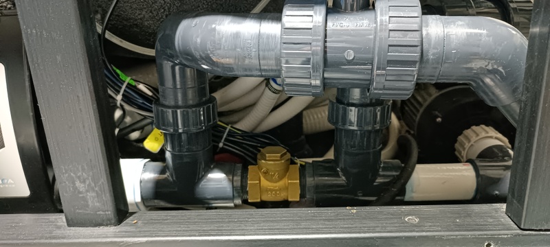

Hoi Allen,
ik lees al even mee en ben zoekende naar een oplossing. Het voorjaar komt er weer een keer aan en dan willen we echt weer lekker in het warme water met de bubbels. We hebben vorig jaar een opblaasbare jacuzzi gekocht en heerlijk de zomer in gezeten:
https://www.toppy.nl/prod...sbare-spa-7-persoons.html
Afbeeldingslocatie: https://tweakers.net/i/A2Gzp_kYEqseu1ECkFAcA9H6r2Q=/x800/filters:strip_exif()/f/image/6F0Th5TnogpZ71IHpqLOcquQ.png?f=fotoalbum_large`
Nu zou ik graag een warmtepomp willen aansluiten. Is het dan niet gewoon een kwestie van slangen aansluiten aan de in en uitloop?
Ik heb deze gezien, het is mij nou niet duidelijk of daar oom een pomp in zit of enkel de verwarming is.
https://www.toppy.nl/prod...w-zwembad-warmtepomp.html
De oorspronkelijke pomp wel aangesloten laten voor de bubbels uiteraard. Enkel de slangen naar de aan te schaffen warmtepomp.
Of denk ik nou te simpel?

Afbeeldingslocatie: https://tweakers.net/i/82B5Ay-73Km38oebbVgg84xKoXc=/800x/filters:strip_icc():strip_exif()/f/image/EgjORHD5SOOYgQ2A2nuj2E3z.jpg?f=fotoalbum_large
1200 liter op 38 graden exit toys bad met een 5.5kw w'eau.
Wordt dagelijks gebruikt.
Dit is incl het verbruik van de pomp (40 watt x 24) en tv als we erin zitten.
PVoutput (WH-MDC05H3E5) 12880WP /// SWW Atlantic Explorer v4 270L

  • HiBe
  • Laatst online: 07-11 00:16
zonnepaneelxl schreef op woensdag 22 januari 2025 @ 13:57:
Ik zou natuurlijk ook in de kuip 1 inlaat onderin en halverwege een uitlaat kunnen maken en hier de warmtepomp op dan blijft al het leidingwerk origineel.
zo is het bij ons ook gemaakt, werkt heel prettig. Wij hebben een printplaat storing in de warmtepomp (best wel balen) en kunnen dus weer heel eenvoudig terug naar het electrische element van de spa totdat de printplaat vervangen is.

@HiBe
Zou je een foto willen maken van wat voor doorvoeren er zijn gebruikt?
Toevallig laten doen door https://relaxationspas.eu/jacuzzi-warmtepomp/?
5740wp 30gr Noord | 4815wp 35gr Oost | 2140wp 10gr Oost | 4800wp 30gr Zuid | 3645wp 8gr Zuid | 5760wp 35gr West | 1215wp 5gr Zuid | Totaal 28115WP
  • HiBe
zonnepaneelxl schreef op woensdag 22 januari 2025 @ 18:03:
@HiBe
Zie bijlage maar valt niet mee denk ik om dat goed in beeld te krijgen de invoer zit onderin. (en het water is niet heel helder op het moment), de afzuiging bovenin. Zijn maar klein (ik schat 4 of 5 cm in doorsnede).
Zijn inderdaad door Relaxationspa geplaatst, was prettig om mee samen te werken en was ook in snel geplaatst (paar uur incl. vullen van de SPA).

Welke circulatiepomp zit er dan op? En draait die dan 24/7?
Hij zit gewoon op de reeds ingebouwde circulatie pomp van de spa, gewoon in serie op het bestaande circuit.
De heater van de spa is electronisch afgekoppeld

Hier is ondertussen ook de weau hybride 7.3kw warmtepomp geplaatst met een externe pomp welke ingesteld kan worden hoeveel m3 deze moet pompen.
Verbruik van deze pomp is +- 15w.
Dit scheelt aanzienlijk met de originele circulatiepomp.
2x kogelkraan er tussen om de warmtepomp helemaal te kunnen vermijden. Mocht het nodig zijn.
Verwarmt prima.
Echter wat een herrie maakt deze
Warmtepomp.
Op 1 meter gemeten met een decibel meter via een app op mijn telefoon, warmtepomp in de silent modus circa 60db. En niet de <53 die opgegeven word in de specificaties.
Warmtepomp.
Keurig die 15w is heel weinig,
Die geluidswaardes had ik eerder in dit topic al gepost. Het geluid loopt overigens best wat terug als hij zijn doeltemperatuur heeft bereikt en daarna alleen het warmte verlies hoeft te compenseren omdat hij moduleert.

Ik lees hier dat een aantal van jullie ook een poolex warmte pomp gebruiken voor het verwarmen van de hottub. Ik had een poolex nano 5 kw deze verwarmde mijn hottub prima ook in de winter alleen klopte de temperatuur aanduiding nooit. Water was 38 graden display gaf 34 aan .
Nu heb ik een nieuwe gekocht de poolex o'spa spaweber. Deze heeft een mooie mogelijkheid om de pomp te schakelen. Nou heb ik hem aangesloten en loop ik tegen 2 problemen aan. 1 wifi bereik is 1 meter modum staat er nu naast en kan ik hem eindelijk verbinden maar zegt hij nog slecht bereik ? En de temperatuur aanduiding klopt hier helemaal niet water is 38 graden display zeg 25 graden? Heb ik weet een slecht exemplaar of doe ik wat fout ik zou niet weten wat . En vroeg mij af of jullie ook afwijking hebben ik werkelijk tempratuur en weergave display

Het PIR helpt wel maar is niet de heilige graal, koeld nog steeds "rap" af. Gok op 1 graad per uur als de temp nog hoog is.
Je hebt ook hoezen voor de 4P maat die isoleren, maar die bestaan (nog) niet voor de 6P
Maar net achter gekomen dat Intex een heerlijk k.u.t. maat heeft op de spa. 34mm draad ipv de standaard 1inch 32mm...... Dus niets past erop. Kan er een 32mm buis overheen persen, maar langduring water dichtheid, denk het niet.
Kan de koppeling uit de huidige unit slopen en daarop een verloopstuk. Maar hoop niet iets zoals dit te krijgen:
Andere optie is het 3D printen. Heb de huidige fitting eruit gehaald en die kan ik namaken maar dan met een tulle voor 38mm buis aan de buiten kant. iets wat meer werk, een waarschijnlijk de nodige misprints, wel met resin iets makkelijker. Maar moet ook kijken hoe dat zich volhoud met de chloor.
Dus het is nog ff uitzoeken wat de netste oplossing word, als intex nou gewoon een normale 1 inch aansluiting had :(
Wat oudere post maar dat zijn idd flink wat verloopjes.
Wat is nu de makkelijkste oplossing om van de jacuzzi naar Intex zandfilter te gaan? Jacuzzi is dus 34mm.
Ik zie ook iemand die er gewoon een slang overheen heeft gezet.
