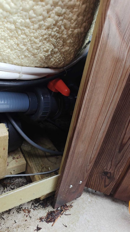

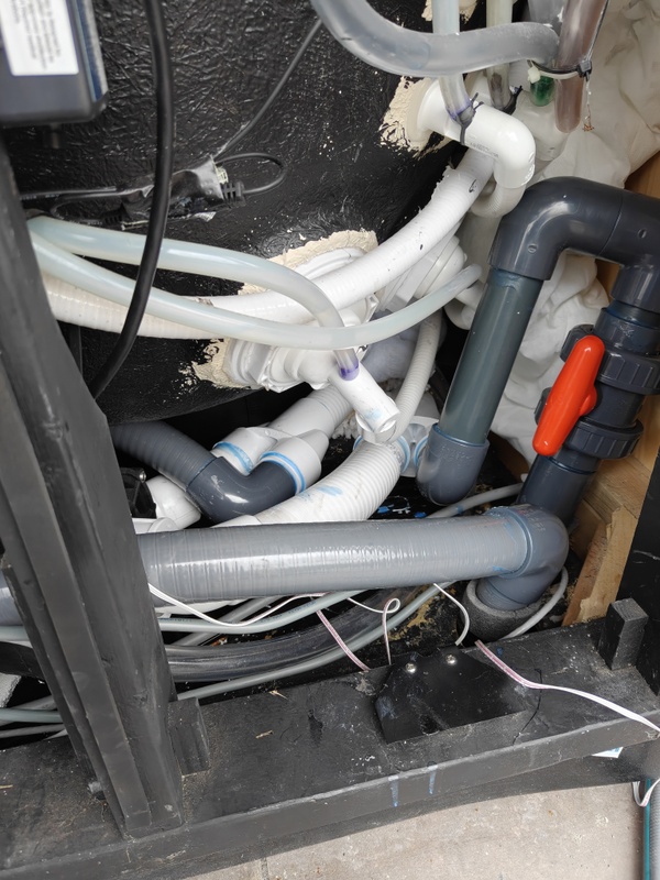

Ik ben ook bezig met mijn spa om te bouwen naar een met warmtepomp. (Heater blijft erin voor een boost).
Maar nu twijfel ik. Bypass in de spa kast? Of bijnde warmtepomp?
Wat hebben jullie gedaan?

Maakt weinig uit toch? Het resulteert in hetzelfde resultaat. Als je regelmatig de elektrische verwarming gebruikt en je warmtepomp staat wat verder weg, kun je hem misschien het beste zo dicht mogelijk bij de spa maken. Dan is de travel van je opgewarmde water als je bypass gesloten is ook korter. Als je bijvoorbeeld je warmtepomp wil los halen om wat voor reden dan ook.

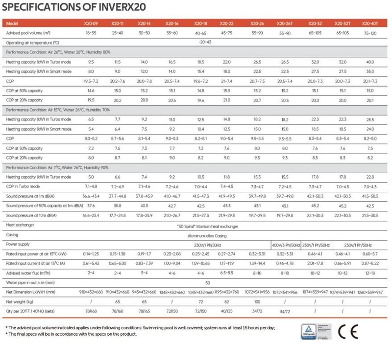

Een COP van 20, dat geloof ik niet als je dit voor een jacuzzi wilt gebruiken met water van 35 graden of hoger. Dan zou mijn SWW warmtepomp dat ook moeten kunnen. Ik heb sinds kort een 5kW full inverter (800 euro) en die doet het best aardig, hij gebruikt 600 watt in silent mode en verwarmt 500 liter (2 persoons jacuzzi) van 30 naar 36 graden in 90 minuten, maar wel met een buitentemperatuur van boven de 20 graden.
Een COP van 20 haal je nooit in het voor en/of najaar, alleen als je water tot max 25 graden wilt verwarmen en dan nog alleen in de zomer. Voor de kleine 2 persoons jacuzzi ben ik juist voor de 5kW van 800 euro gegaan. Een warmtepomp is normal gesproken al 4x zo efficient als een doorstroomverwarmen. Bij hogere temperaturen haal je echt geen betere COP.
De Weheat Blackbird 8kW hier thuis doet voor tapwater tijdens de legionalla run (65 graden) max COP 2.5, in de zomer en in de winter zit ie met een COP onder de 2. Met tapwater op 45 graden in een 300L boiler haalt ie dan weer wel een COP van 4 of hoger in de zomer.
21x325WP, 10x410WP, SE10K, Blackbird 8K, vloerverwarming en fancoils, Vent-Axia WTW, EV sinds 2018

Bypass bij de warmtepomp, de reden is, mocht de warmtepomp ooit stuk gaan, is het hendel omhalen en klaar.

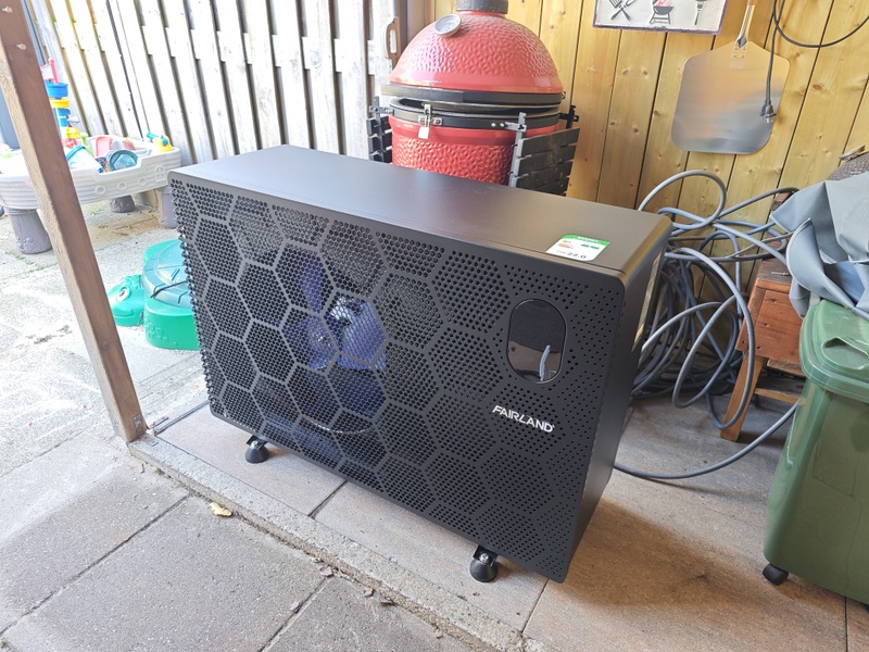

Afbeeldingslocatie: https://tweakers.net/i/6qSVk-ModzNa0qTdze2dqN_vlws=/800x/filters:strip_icc():strip_exif()/f/image/bkJyircpwmSB8O33NkLk8su5.jpg?f=fotoalbum_large

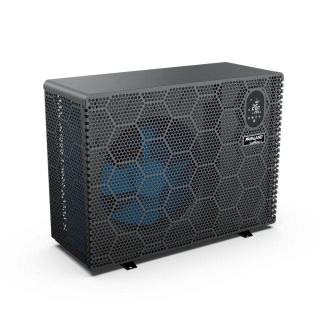

We hebben een member die een cop20 niet geloofd terwijl fairland officieel cop 39 al verbroken heeft 🤣 onder welke steen heb jij geleefd ? Ga je eigen eerst eens verdiepen in de warmtepompen. De warmtepompen waar wij hier over praten zijn ai gestuurd en hebben zich al bewezen in de beste setup en bewezen cop.
En een cop van 20 wordt gehaald bij hoge temperatuur en op een silent stand haalt dit model meer warmte uit de lucht. Misschien even een kijkje nemen op het Duitse zwembad forum nemen waar 25% deze warmtepomp gebruikt en lovend zijn over de hoge cop. Natuurlijk niet bij 40 graden maar wel bij 30+ water temperatuur. En officieel is dit een warmtepomp van 5k adviesprijs een zwembad warmtepomp wordt ook anders geformuleerd dan een warmtepomp voor een woning die in de winter zijn prestaties moet geven en niet in de zomer.

Rayz25 schreef op dinsdag 25 augustus 2026 @ 03:50:
Dat bedoel ik ook, heeft niks met geloof te maken. Een jacuzzi opwarmen naar 38 graden kan niet met een COP van boven de 10. Mijn warmtepomp thuis haalt ook een COP (niet SCOP) van 8 als het buiten nog boven de 15 graden en hij slechts CV water hoeft te maken van 22.

Ligt aan veel factoren, in de winter haal je COP 20 (laat staan 39) gewoon weg niet met +35gr water temperatuur.
COP 20 is al hoog en enkel haalbaar onder bepaalde omstandigheden zoals lagere water temperatuur, hogere buiten temperatuur.
@Rayz25: Denk dat jij eerder zelf moet verdiepen in warmtepompen :+.
Zal vast in de toekomst wel anders zijn maar nu nog effe niet :z.
Hoe dan ook, een warmtepomp is efficienter dan een COP 1 heater en in de meeste gevallen goedkoper in gebruik op lange termijn.

luigi87 schreef op zaterdag 22 augustus 2026 @ 14:58:
Ik had er eerst geen want kan de flow instellen door de variabele waterpomp.
Toch maar geplaats want was niet handig met wp loskoppelen etc.
Hier gewoon bij de warmtepomp zelf, praktisch gezien hier het meest handige.

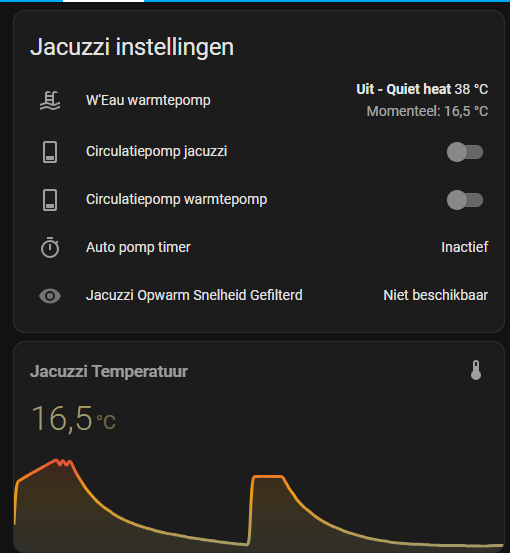

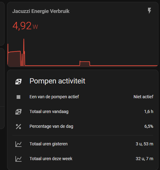

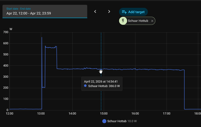

Ik heb de W'eau Hudson spa inmiddels in Home Assistant zitten.
Heb een RS485 to Wifi module (RS 485 naar WiFi Device Server Module Converter -EW11A-0 Modbus) (met kabeltjes) gekocht voor nog geen 30 euro en via HACS deze https://github.com/erazorlll/SPAcentral-for-balboa geladen.
Naast de standaard filter cyclus, die je nu ook via Home Assistant in kan stellen en waarin de jacuzzi op temperatuur wordt gebracht door de 5kW warmtepomp (ook in Home Assistant, nu nog via de Tuya Cloud, straks hopelijk ook Tuya local).
Wordt de waterpomp 's nachts ook 2x geactiveerd om het water rond te pompen, verwarmingselement in dan uit en ook de Warmtepomp wordt op uit gezet (mag niet verwarmen).
In principe is de temperatuur instelling van de warmtepomp leidend, de boost knop rechstonderin synced de temperatuur naar de jacuzzi waardoor de beide actief worden (staan op aparte fases).
Warmtepomp van 5kW en heater van 2kW werken dan samen.
In principe staat de jacuzzi zelf dus op 20 graden max, waardoor dan alleen de warmtepomp het verwarmen voor z'n rekening neemt.
Mogelijkheden:
- Pomp uit, stand 1, stand 2
- Verlichting aan/uit
- Jacuzzi en Warmtepomp aan/uit via Innr tussen stekkers (om een reset uit te voeren) en stroom te meten.
- Grafieken voor temperatuur verloop (jacuzzi geeft geen temp door als pomp een uur niet actief is).
- Instellen filter cyclussen.

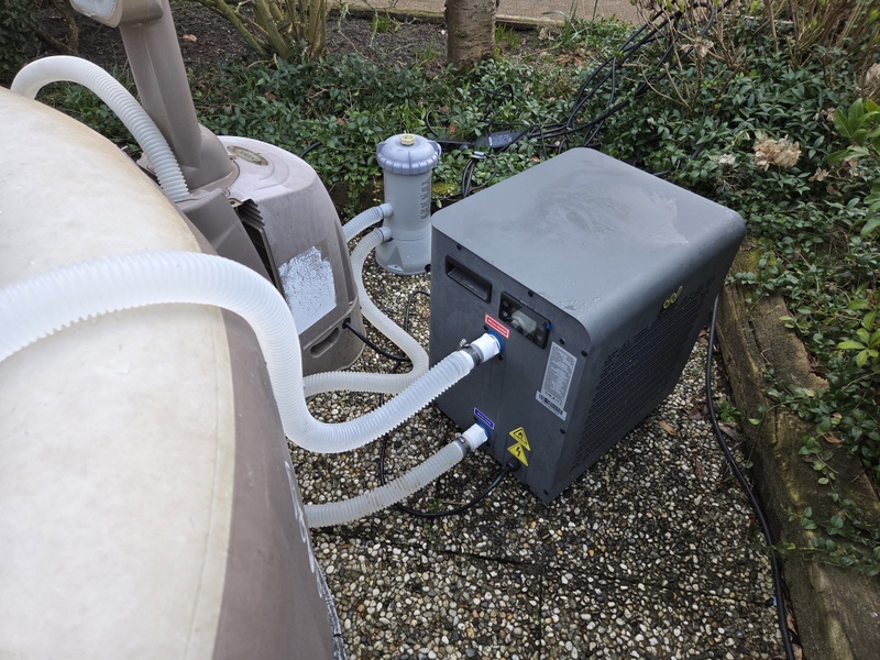

Weet iemand welke koppelstukken ik nodig heb om de intex puraspa aansluiting te verbinden met een reguliere 32 of 38mm slang? Ik heb een weau inverter staan die ik gebruik voor een opzetzwembad en wil die graag ook voor de jacuzzi gebruiken. Google/AI search levert me helaas niets op.
7360wp | 17*320 OZO | 6* 320 WNW | Loria 6008 | Fujitsu AGYG09LV | Gasloos sinds 10-07-2020 | Kia EV6 84kW
  • Justberry
  • Laatst online: 24-11 12:56

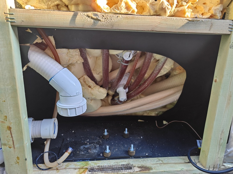

Bo0bz schreef op woensdag 2 september 2026 @ 07:18:
Al eerder gepost, maar hierbij wat ik heb gedaan:
Zelf 32mm binnendraad naar 1/2inch: gekocht samen met weer 1/2inch verloop naar 34mm buitendraad voor een haakse intex afsluitkraan.
De 32mm op de jacuzzi is alleen NIET een standaard 32mm draad! Heb dat ding met een kleine hand vijl geslepen tot de correct maat. K.U.T werk, maar het werkt.
Wat intex precies gebruikt als schroefdraad niet kunnen uitvinden of uberhoud iets wat het naar een normale standaard maat brengt.
Maybe de aansluiting uit de oude heater slopen is het best, naast met de hand hem vijlen

Vermoedelijk is het niet metrisch maar sae/usa draad

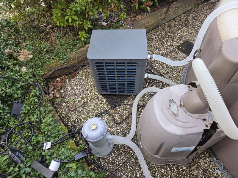

  • Bo0bz
  • Laatst online: 09:55

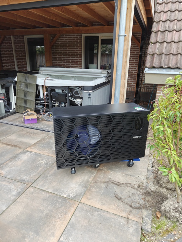

@Justberry jammer dat er geen kant en klare oplossing is. Ik zat zelf te kijken naar een flexibele rubberen sok met klem. Misschien lukt het deze te klemmen over het schroefdraad zonder lekkages.
Afbeeldingslocatie: https://tweakers.net/i/BTDFiNgmZHFIXsneVogJb82nlPs=/800x/filters:strip_icc():strip_exif()/f/image/zsgJP6ZA7I8WAi9K3s69jw5Q.jpg?f=fotoalbum_large

Je kan vrijwel ieder onderdeel los bestellen bij Intex, gewoon koppelstuk los bestellen :)

Toen ik keek was er niets te vinden die van de intex spa aansluiting naar een normale maat ging.
Maar hoor graag als het er nu wel is ;)
De aansluiting blijft toch altijd iets wat ik vind dat beter kan

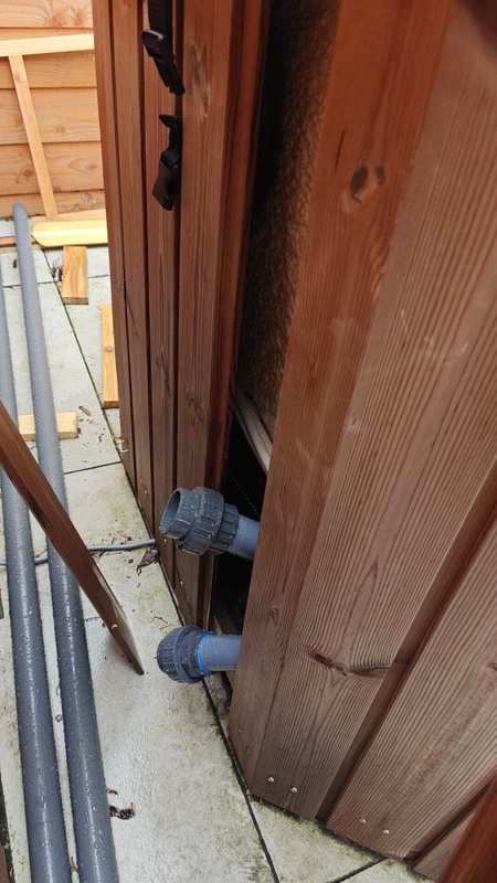

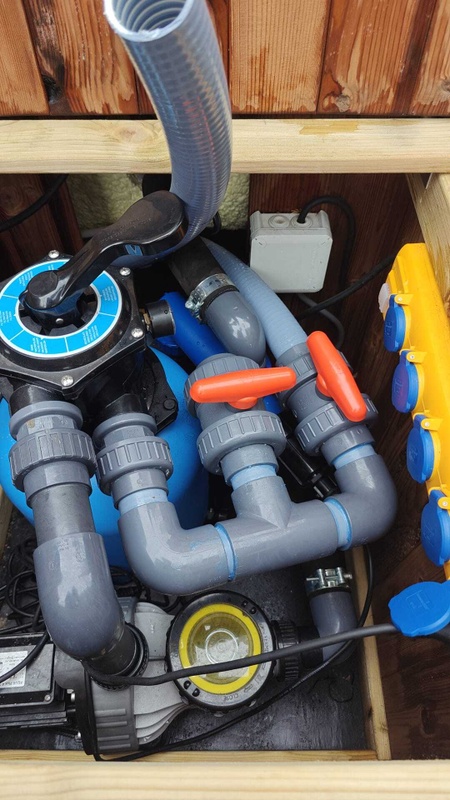

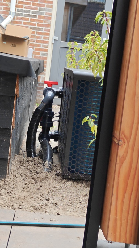

Zo, 2 weekendjes klussen maar bij mij hangt de warmtepomp eraan en is die in bedrijf. Incl relais kastje voor schakelen van de circulatiepomp door de warmtepomp en de spa zelf
- op isoleren van de bypass leidingen en slangen na klaar voor de winter met een minder hoog energie verbruik
2 kwh voor het 10 graden bijverwarmen van 20 naar 30 graden. Goed zuinig dus.
Ik krijg hem alleen nog niet goed gekoppelt in Home Assistant, het is de WSH-005 van Weau. Iemand dit goed voor elkaar gekregen?
Afbeeldingslocatie: https://tweakers.net/i/q6dW6JI0ZADlk6fHSLSOYafQRQg=/800x/filters:strip_icc():strip_exif()/f/image/7sMbqe7Tdkv6Pi6koH4KJcnX.jpg?f=fotoalbum_large

Maar de data die ik in HA hiermee krijg is vreemd.

Ja, ik heb dezelfde en heb wat aanpassingen gedaan in HA. Nu nog via de Tuya Cloud. Maar ik wil lokaal aansturen. Zal morgen even kijken
Ben zojuist nog even opnieuw door de stappen heen gelopen van local. via deze github https://github.com/Korkuttum/tuya_heat_pump
Maar opnieuw wel een connectie met het nieuwste protocol versie 3.5, maar hele vreemde data.
Ik heb idee dat de data mapping niet helemaal klopt. ook gezien de logs.
Heb jij een nog idee om dit te fixen?
Afbeeldingslocatie: https://tweakers.net/i/ibXXKbL6bBLat_rjaurPRlK1Rng=/800x/filters:strip_icc():strip_exif()/f/image/vwdfE4zxxkOB0JHsRfDGecKk.jpg?f=fotoalbum_large

Hoef je niet je Intex bad zelf aan te passen.
luigi87 schreef op zondag 6 september 2026 @ 16:46:
Netjes, inderdaad wel goed de leidingen isoleren. Anders koelt je bad af zodra je warmtepomp uit staat.

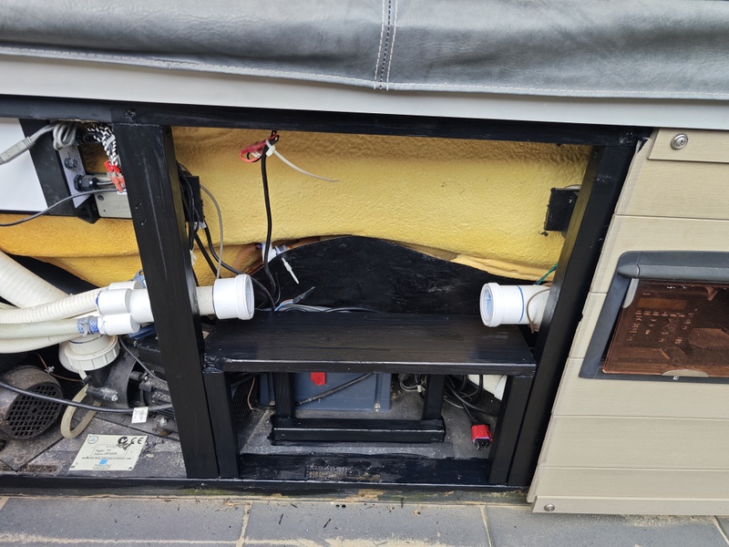

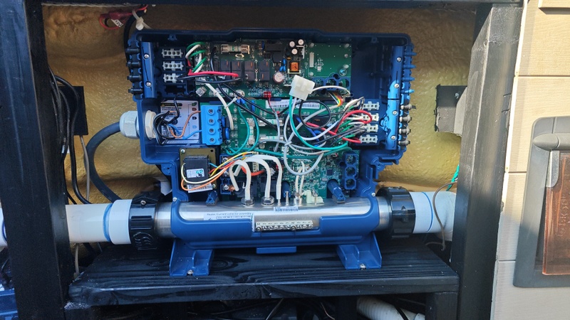

Afbeeldingslocatie: https://tweakers.net/i/-wpQttjPFXpeG-cYJd0VEK-_ycc=/800x/filters:strip_icc():strip_exif()/f/image/ASy1YSZdmKpF4dycwWecruFQ.jpg?f=fotoalbum_large
Vandaag een tijdelijk test opstelling gemaakt leidingen op de warmtepomp gezet alles was gelukkig waterdicht.
Geen foutcodes en pomp heeft voldoende kracht.
Op eco mode 2 graden
En op turbo 3 graden verschil in Verwarmen.
Komende dagen testen en als alles goed is de bypass erop zetten op nog ietsjes misschien te knijpen.
En wat is de turbo stand nog redelijk still te noemen en de silent niet hoorbaar.

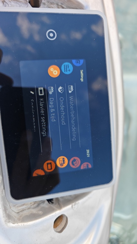

Afbeeldingslocatie: https://tweakers.net/i/EfoR1zz1gwhr-CaJz9K5lOP3ayo=/x800/filters:strip_icc():strip_exif()/f/image/lQVaGLqhKlPdAcQL9bexXzZ9.jpg?f=fotoalbum_large
Afbeeldingslocatie: https://tweakers.net/i/93n5PD3HWoaLzhmluDsYBLcQe1Q=/x800/filters:strip_icc():strip_exif()/f/image/ZIkK9yx8BJ0rWRJzYSaMVMiN.jpg?f=fotoalbum_large Kleine update om 17:00 begonnen met 17 graden
1.5 uur tijd 27 graden aangetikt in de turbo modus.
1800 liter spa bad buitentemperatuur 18 graden.
Let niet op de cover die is al onderweg uit china all seasons fabric cover

Afbeeldingslocatie: https://tweakers.net/i/znBneJu1zd-W9Z2jCsxdo2rocWw=/x800/filters:strip_icc():strip_exif()/f/image/Dk9eMPVisaCwN1mAqvciJGGf.jpg?f=fotoalbum_large net weer aangezet pomp draait op 60%
1100watt in slechts half uur tijd van 35 naar 37
Wachten tot die hem terug regeltAfbeeldingslocatie: https://tweakers.net/i/7PfS_LNm8YwjkvMo4QD74fclRIY=/x800/filters:strip_icc():strip_exif()/f/image/fgdLvWvLv0jU7RbEOowS36S9.jpg?f=fotoalbum_large 35% compressor is momenteel het laagste met gesloten cover 18:00 uur vandaag 550 watt.
Mijn circulatie pomp draait gewoon zijn programma en ik bedien de warmtepomp via de ap. Maar kan ook een programma draaien tijdens circulatie tijden die ik weer zelf kan programmeren dus de warmtepomp stuurt niets aan.
[ Voor 42% gewijzigd door Rayz25 op 25-09-2026 18:03 ]

De fonteinen in de spa zitten bij mij op de circulatie pomp. vanaf mijn circulatie pomp heb ik een verdeling van 3-4 uitgangen. zoals op deze foto te zien is.
1 uitgang voor filtratie
1 uitgang voor ozonator doorzichtige slang.
1 uitgang voor fonteinen 2 stuks die met een draaiknop aan en uit te schakelen zijn.

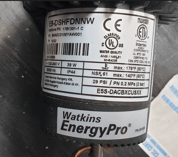

Afbeeldingslocatie: https://tweakers.net/i/QFCDjnOzGLFsXE9X_meXXV6vfL8=/800x/filters:strip_icc():strip_exif()/f/image/mchoiH5a4Rn7SPVEAlvypccU.jpg?f=fotoalbum_large
Nee ik heb de standaard spa pomp die in diverse spa"s wordt geleverd
lowara laing E14
Productbeschrijving
Energiezuinige circulatiepomp die in veel merken wordt toegepast waaronder Sundance, Hot Spring, Master Spa's, Artesian en Vita spa's . De E14 spapomp verbruikt 40% minder stroom dan de gemiddelde standaard circulatiepomp. Dit levert je dagelijkse een flinke besparing op op je energierekening.
Specificaties Laing E14 circulatiepomp
  • vermogen: 110 Watt
  • spanning: 230 V
  • maximaal debiet: 9,1 m³/u
  • thermisch beveiligd
Deze Laing circulatiepomp zorgt dat je spawater goed in beweging blijft en de filtering optimaal blijft werken. De garantie is standaard 1 jaar.
Gisteren nog een test gedaan door mijn fonteinen open te gooien waardoor 50% van het debiet minder werd betekend dat ik nog ruim binnen de marge zat voor de warmtepomp van 4 m3
Ik denk als je regelmatig 2 graden temperatuur verschil ziet vanaf 35 graden je goed zit. en bij koudere water temperatuur bij 3 graden mag verwachten zo af en toe.

Afbeeldingslocatie: https://tweakers.net/i/VgMzvookj_xjXgUX1BhXBidZbwM=/x800/filters:strip_icc():strip_exif()/f/image/tWtkA27gPO2Q7f77ECXf9g7d.jpg?f=fotoalbum_large Update mijn warmtepomp schakelt wel uit als die op temperatuur is met kap erop maar als je rond de 13 graden is blijft die verwarmen maar had van de week dat die wel uit geschakelde met 19 graden buiten temperatuur na een tijdje maar hij draait wel langere tijd op 35% vermogen.
[ Voor 68% gewijzigd door Rayz25 op 28-09-2026 13:23 ]

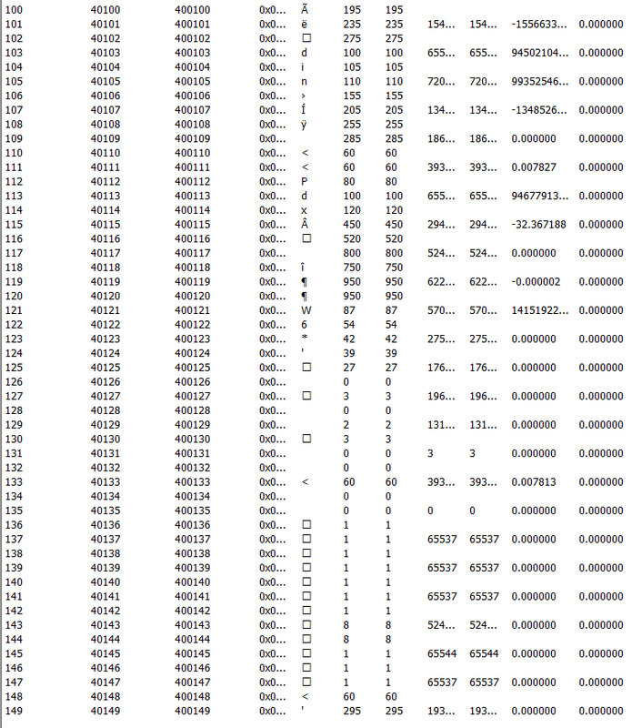

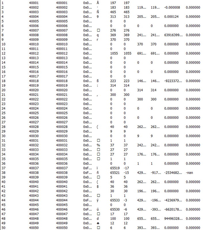

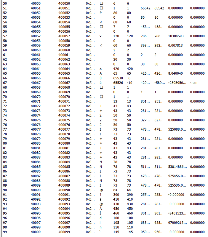

Nu ben ik wel getriggerd, ik heb een w eau hybride spa warmtepomp, en deze laat via de tuya integratie in HA eigenlijk alleen de thermostaat zien, op zich prima natuurlijk maar meer is altijd beter.
Zie jij meer sensoren bij de Tuya local integratie?
Zijn er nog mensen die ervaringen hebben met een geïsoleerde hoes die echt helemaal over de SPA heen gaat en wat dit doet met het verbruik, ik denk met name dat dit met stevige wind scheelt. Met de winter in aantocht lijk mij dit nog wel een overwegingen maar dan moet het wel zin hebben.
[ Voor 10% gewijzigd door revolution-nl op 21-10-2026 10:27 ]
Vroemt met EV | 13.000WP | 14kWh Thuisaccu | 2x MHI SRK/SRC 35 ZS | LG-WH27s Boiler
  • Patrick80
  • Registratie: Oktober 2008
  • Laatst online: 27-11 23:25
Jazeker, de foto’s die ik heb toegevoegd is local tuya. Daarnaast heb ik ook de gewone tuya draaien voor de thermostaat functie, die zit namelijk niet in de local versie. Ik kan nu ook snel de restart hysteresis en stop hysteresis instellen als ik ga bubbelen. Met dit koude weer is het fijner, als je het bad in gaat dat hij sneller aanslaat ipv van dat de temperatuur eerst 2 graden moet zakken.
  • Robino
  • Laatst online: 10:06

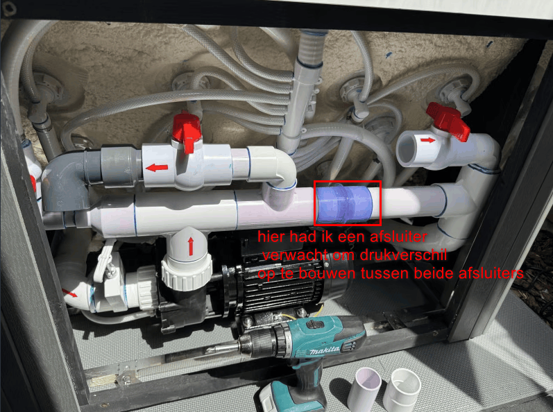

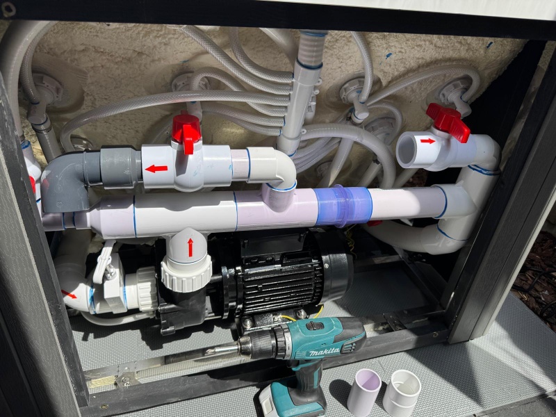

Heeft er hier iemand ervaring met de Poolex Spawer O'Spa Flow? Specifiek de Flow-variant, dus met circulatiepomp.
Ik heb een Nordic Impulse DP hottub met een "oude" Balboa GS500 met 2 kW heater. En daarnaast nog een lawaaige 2-speed pomp voor de circulatie.
Ik zit er daarom aan te denken om de huidige circulatiepomp volledig te bypassen en de O'Spa Flow het verwarmen en circuleren laat overnemen. Het enige dat ik dan verlies is de bubbels.
  • luigi87
  • Laatst online: 27-11 20:25
luigi87
Domotica Fanaticus
revolution-nl schreef op woensdag 21 oktober 2026 @ 10:25:
Je zal even wat meer moeten doen om alle data te zien.
Maak even een nieuwe .yaml aan in Custom components/ tuya local/ Devices
Voeg daar deze lap toe in de nieuwe .yaml en voeg even opnieuw de heat pump toe.
Dan heb je meer data :)
        unit: rpm
        class: measurement
        optional: true
  - entity: sensor
    hidden: true
    dps:
      - id: 108
        type: integer
        class: measurement
        optional: true
  - entity: sensor
    hidden: true
    dps:
      - id: 109
        type: integer
        class: measurement
        optional: true
  # ---------- Storing ----------
  - entity: binary_sensor
    class: problem
    dps:
      - id: 21
        type: bitfield
        optional: true
        mapping:
          - dps_val: 0
            value: false
          - value: true
  # Ruwe bitmap (bit 0 = E03, bit 1 = E04, bit 2 = E05, bit 3 = E06, ...)
  - entity: sensor
    category: diagnostic
    hidden: true
    dps:
      - id: 21
        type: bitfield
        optional: true
- leeg -
