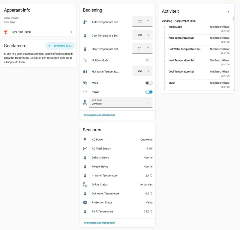

Ik heb de W'eau Hudson spa inmiddels in Home Assistant zitten.
Heb een RS485 to Wifi module (RS 485 naar WiFi Device Server Module Converter -EW11A-0 Modbus) (met kabeltjes) gekocht voor nog geen 30 euro en via HACS deze https://github.com/erazorlll/SPAcentral-for-balboa geladen.
Naast de standaard filter cyclus, die je nu ook via Home Assistant in kan stellen en waarin de jacuzzi op temperatuur wordt gebracht door de 5kW warmtepomp (ook in Home Assistant, nu nog via de Tuya Cloud, straks hopelijk ook Tuya local).
Wordt de waterpomp 's nachts ook 2x geactiveerd om het water rond te pompen, verwarmingselement in dan uit en ook de Warmtepomp wordt op uit gezet (mag niet verwarmen).
In principe is de temperatuur instelling van de warmtepomp leidend, de boost knop rechstonderin synced de temperatuur naar de jacuzzi waardoor de beide actief worden (staan op aparte fases).
Warmtepomp van 5kW en heater van 2kW werken dan samen.
In principe staat de jacuzzi zelf dus op 20 graden max, waardoor dan alleen de warmtepomp het verwarmen voor z'n rekening neemt.
Mogelijkheden:
- Pomp uit, stand 1, stand 2
- Verlichting aan/uit
- Jacuzzi en Warmtepomp aan/uit via Innr tussen stekkers (om een reset uit te voeren) en stroom te meten.
- Grafieken voor temperatuur verloop (jacuzzi geeft geen temp door als pomp een uur niet actief is).
- Instellen filter cyclussen.
Afbeeldingslocatie: https://tweakers.net/i/HD4B85Z8BP2hqxUph6dUlcEOzII=/800x/filters:strip_exif()/f/image/SIXjOqDr9a9ZqXQXATvaK03U.png?f=fotoalbum_large

Zo, 2 weekendjes klussen maar bij mij hangt de warmtepomp eraan en is die in bedrijf. Incl relais kastje voor schakelen van de circulatiepomp door de warmtepomp en de spa zelf
- op isoleren van de bypass leidingen en slangen na klaar voor de winter met een minder hoog energie verbruik
2 kwh voor het 10 graden bijverwarmen van 20 naar 30 graden. Goed zuinig dus.
Ik krijg hem alleen nog niet goed gekoppelt in Home Assistant, het is de WSH-005 van Weau. Iemand dit goed voor elkaar gekregen?

Ja, ik heb dezelfde en heb wat aanpassingen gedaan in HA. Nu nog via de Tuya Cloud. Maar ik wil lokaal aansturen. Zal morgen even kijken
Via tuya cloud kan ik de temperatuur in ieder geval instellen. Maar neer meer dan dat helaas.
Mijn doel is ook lokaal sturen. Dat heb ik gepoogd via deze github https://github.com/make-all/tuya-local
Maar de data die ik in HA hiermee krijg is vreemd.

Tijgerkracht schreef op zondag 6 september 2026 @ 19:49:
Ziet er goed uit
Ben zojuist nog even opnieuw door de stappen heen gelopen van local. via deze github https://github.com/Korkuttum/tuya_heat_pump
Maar opnieuw wel een connectie met het nieuwste protocol versie 3.5, maar hele vreemde data.
Ik heb idee dat de data mapping niet helemaal klopt. ook gezien de logs.
Heb jij een nog idee om dit te fixen?

@luigi87 ik gebruik deze van tuya local, met mijn poolex icespa. Werkt perfect, was alleen een zoektocht naar de api key en secret key. Hoe ik dat toen heb gedaan weet ik niet meer. Maar draait hier al 5 maanden top

Net even gepoogd een connectie te maken, maar helaas krijg ik met de helemaal geen connectie

luigi87 schreef op woensdag 9 september 2026 @ 17:18:
Hier ligt de Tuya connectie, ook in de app er vandaag helemaal uit.
Wat ik wel heb gedaan voor de Wéau 5 is in de config folder van Home Assistant een tua_quirks folder gemaakt. En daarin een file maken met de naam wk_jfkhwagcv1zjcnjm.py en inhoud.
Alles achter wk_....is het interne type van deze warmtepomp.
Hiermee kan ik normaal gesproken wel de modus aansturen (power, silent, etc)
"""Quirk for Weau pool heat pump (jfkhwagcv1zjcnjm).
The cloud database only lists `auto` for the `mode` datapoint, but the
device also reports boost/eco/silent heat & cool presets. Redeclare the
full enum range so Home Assistant exposes them as preset modes.
from tuya_device_handlers import TUYA_QUIRKS_REGISTRY
from tuya_device_handlers.builder import DeviceQuirk
from tuya_device_handlers.const import DPMode
    DeviceQuirk()
    .applies_to(product_id="jfkhwagcv1zjcnjm")
    .add_dpid_enum(
        dpid=4,
        dpcode="mode",
        dpmode=DPMode.READ | DPMode.WRITE,
        enum_range=[
            "auto",  # already worked
            "heat",  # Smart heating
            "h_powerful",  # Powerful heating
            "h_silent",  # Silent heating (from the warning log)
            "cool",  # Smart cooling
            "c_powerful",  # Powerful cooling
            "c_silent",  # Silent cooling
    .register(TUYA_QUIRKS_REGISTRY)
21x325WP, 10x410WP, SE10K, Blackbird 8K, vloerverwarming en fancoils, Vent-Axia WTW, EV sinds 2018

Thanks,
Ik ga morgen eens verder pielen.

Afbeeldingslocatie: https://tweakers.net/i/jY0RIsb96sgRlQznmpLP_QpYNtM=/800x/filters:strip_icc():strip_exif()/f/image/nbsofmScB7nVbjhA2foOFvfd.jpg?f=fotoalbum_large
Afbeeldingslocatie: https://tweakers.net/i/6J5iEqYSJIadN5nRc5w10ki58Js=/800x/filters:strip_icc():strip_exif()/f/image/GPjEH7KwndUrrUeXYkM2aJI8.jpg?f=fotoalbum_large
Afbeeldingslocatie: https://tweakers.net/i/C06rJEBbshXy3knAh1o8iHcJJiU=/800x/filters:strip_icc():strip_exif()/f/image/bbTqhKKQR0EUhlaC2WdSMeOe.jpg?f=fotoalbum_large Vanmiddag stond een vrachtwagen voor de deur met de cover net uitgepakt moet nog strak worden heeft 2-3 maanden in een doos gezeten.

Heel veel warmtepompen zijn ook direct aan te sturen in home assistant. Kijk of jou warmtepomp een intergatie heeft in de app store of hacks. Dan heb je geen r458 dongel nodig. Bijvoorbeeld mijn poolex icespa werkt met de tuya app. Daarvoor is weer een hacks intergratie via home assistant zowel via cloud als local. Voor die laatste was het wel omslachtig om aan de secret key te komen. Maar je kan alles sturen en uitlezenAfbeeldingslocatie: https://tweakers.net/i/nbrg3wuCXzzf4ZmkorNN3g0107w=/x800/filters:strip_exif()/f/image/SrlxSBi2sQJH0FE9cZXJA3Tn.png?f=fotoalbum_large
Afbeeldingslocatie: https://tweakers.net/i/4J_HjJnuHX77f1y3R-AgL_UASBs=/x800/filters:strip_exif()/f/image/nJYchvuYT96AeUbzTTk6cdmz.png?f=fotoalbum_large
Afbeeldingslocatie: https://tweakers.net/i/1mlgO9m3nZp1_V_-F41sIImbaQc=/x800/filters:strip_exif()/f/image/vWIum9DcPNJurmEHOL5bwNfh.png?f=fotoalbum_large
