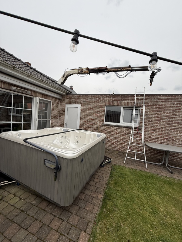

Ik zie een foto met de zijkant open met de waterpomp in het zicht met de aanvoer/retour leiding...Rayz25 schreef op donderdag 5 maart 2026 @ 15:32:
Nou dat is juist het probleem ik kan geen 50mm slangen gebruiken omdat de spa helemaal ingeschuimd is 1 grote hooiberg waar allemaal leidingen doorlopen en de uitgang in de spa is ook een vaste maat dus je gaat er geen meer water doorkrijgen.
Met 3-delige koppeling naar 50mm gaan en weer terug. Je kan zo terug gaan naar origineel mocht je dat ooit willen. Ik zie het probleem niet mbt "helemaal ingeschuimd".

Dat is een massage pomp voor de jets en niet bedoeld voor warmtepompen.
Ik heb 5 massage pompen voor de jets voor elke zitplek een eigen pomp dit is gemaakt om energie te besparen als je er alleen of met zijn 2 in zit dan is het doelloos om alle plekken aan te zetten met 1 of 2 grote pompen wat veel stroom kost.
Volgens mij als het water 27-28 graden is zou je hem op 100% vermogen moeten instellen op een 3.5 graad temperatuur verschil voor maximale efficiëntie en ook tegoede voor de levensduur van de warmtepomp zo ga ik hem inregelen bij een buiten temperatuur van 15-18 graden. Bij hogere temperaturen zal dit tegen de 5 graden verschil brengen tussen inlaat en uitlaat.
Daarom denk ik dat als je rond de 15-18 graden buitentemperatuur instelt op de 3.5 graden verschil je het beste rendement zou behalen.

Hey iedereen!
Na het lezen van dit volledige topic en enorm veel bijgeleerd te hebben over spa’s & warmtepompen en alle uitdagingen, heb ik mij er ook aan gewaagd om een spa om te bouwen naar verwarming met warmtepomp. Ik ben normaal geen forum “poster” maar na alle nuttige info die ik hier gekregen heb, is mijn verhaal delen het minste dat ik kon terugdoen voor alle (toekomstige) lezers!
:strip_exif()/f/image/yMtsfpY15an9goU0W9bH2isg.jpg?f=fotoalbum_large)
Over het aanleggen van de ondergrond van de spa ga ik jullie de details besparen, dit lijkt me geen meerwaarde voor dit topic.
Ik heb voor alle buizen 50mm PVC drukbuis gebruikt en op een paar plekken flexibele PVC buis als ik iets meer speling nodig had. Ik heb gekozen om de bestaande heater aangesloten te laten, mocht ik deze toch nog willen gebruiken. Zo kunnen de sensoren ook nog worden uitgelezen. De elektrische draden werden wel losgekoppeld.
Na de heater heb ik een bypass geïnstalleerd tussen de warmtepomp en het bad voor een nauwkeurige regeling, zo is er ook nog altijd de mogelijkheid om de warmtepomp volledig buiten spel te laten.
Ik heb besloten om de warmtepomp iets verder te plaatsen, achter een hoekje. Zo hebben we zelf (en de buren) geen last van het geluid van de warmtepomp. Dit zorgt er natuurlijk wel voor dat de leidingen iets langer zijn. De weg naar achter de spa, gaat eerst een stuk door de behuizing van de spa zelf. Dit leek me interessant i.v.m. isolatie en zo is het leidingwerk minder in zicht.
Alle buizen zijn van de spa tot aan de warmtepomp en terug geïsoleerd met buisisolatie & zwarte (UV & waterbestendige) PVC-tape. Deze tape was een prijzige oplossing, maar ervaring uit het verleden leert dat dit wel degelijke tape is voor buitengebruik.
Tijdens mijn zoektocht naar deze problemen, kwam ik erachter dat deze printplaat ook wel de naam “IQ2020” krijgt en veel voorkomend is in de spa wereld. Nu blijkt dat een software ontwikkelaar op GitHub zijn tijd heeft genomen om de RS485 poort op deze printplaten te reverse-engineeren om deze zo te kunnen aansturen met ESP-Home in Home Assistant voor nog geen €20 aan hardware die je simpelweg inplugt! Zeker de moeite waard om te checken of je toevallig ook een compatibele printplaat hebt om deze mod te doen!
De aansturing van de spa gebeurt dus volledig met Home Assistant. Dit doe ik als volgt:
Voorlopig lijkt me dit de beste manier in mijn situatie, aangezien ik deze volledig onder controle heb met Home Assistant.

Hier alles op zijn gemakje klaar maken voor de warmtepomp.
Kabel ingegraven
:strip_exif()/f/image/FVny8NpdWsYNx6SWdg7Bg0mt.jpg?f=fotoalbum_large)
En in het schuim een tunnel kunnen maken voor de leidingen.
Ik gebruik 1.5 inch spa leiding.
:strip_exif()/f/image/dwZ9nnG7phh7B9YhBKOPRqTc.jpg?f=fotoalbum_large)
:strip_exif()/f/image/ZBFegRWund4wKcTdTzx44hOV.jpg?f=fotoalbum_large)
:strip_exif()/f/image/kyfTUub8SI9vDZ3IXh2gTstO.jpg?f=fotoalbum_large)
Het heeft ook even geduurd voordat mijn 1.5 inch kleppen binnen kwamen.
Als alles erin zit en lekvrij is dan schuimen wij de boel weer dicht met isolatieschuim van de hornbach dan zit het gelijk vast en geen kans op bevriezing.
:strip_exif()/f/image/bXTwwtsKBHy1PNsd07tfE7SR.jpg?f=fotoalbum_large)
:strip_exif()/f/image/Kb8ydFWQNxmIiEXnDa1nkWck.jpg?f=fotoalbum_large)
Ik maak gebruik van de grotere 90 graden bochten die minder weerstand geven voor de circulatiepomp
Dan de haakse variant. Op de 1.5 inch adapters gelijmd
