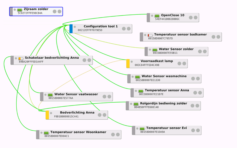

  • Fireball86
  • Laatst online: 29-10 21:53
Hopelijk kunnen jullie me helpen. Ik draai al een tijd HA met een ConBee 2. In huis heb ik wat verlichting en een aantal aqara temperatuur sensoren gekoppeld. In de voorraadkast heb ik een week of 2 geleden een zigbee lamp vervangen voor een andere (het is een nieuwbouwhuis, dus eindelijk de juiste armatuur) en nu blijf ik problemen houden met 2 van de 4 sensoren. Die op de kamer van m'n jongste dochter blijft steeds loskoppelen en maakt dan niet opnieuw verbinding. Die in de badkamer is nog gekker, die ontkoppeld en geeft dan aan dat de batterij leeg is. Daarnaast heeft ook m'n fyrtur rolgordijn op zolder ineens issues, terwijl deconz aangeeft dat er wel verbinding is. Hij reageert niet op de zigbee knop die aan de trap hangt. Iemand tips?
  • Mimiix
  • Laatst online: 22:00
Mimiix
Professioneel Prutser
Fireball86 schreef op donderdag 6 oktober 2022 @ 20:57:
Klinkt alsof je te weinig routers hebt.
Die xiaomis zou ik opnieuw koppelen, die wisselen namelijk niet zelf van parent.
  • Fireball86
Mimiix schreef op donderdag 6 oktober 2022 @ 22:18:
Die kans is aanwezig inderdaad ja. Ik heb de Conbee in de meterkast hangen (bovenin aan een USB-verlengkabel). In de voorraadkast er tegenover zit een lamp (die heb ik dus vervangen) en op de slaapkamer van mijn dochter zit een zigbee plug. Ik heb de repeater van het rolgordijn nog over, dus die zal ik dit weekend op zolder erin pluggen.
Zo'n Ikea Fyrtur, vindt die wel zelf een nieuwe parent?
Wat betreft de Xiaomi's, het is wel gek dat die in de badkamer nu steeds "leeg" lijkt te zijn toch? Of loopt de batterij zo snel leeg als die geen verbinding kan maken?

Hoe ziet je netwerk eruit in de Deconz app? Misschien zien wij dan zo ook of je netwerk wat meer kan gebruiken :)

Hahahaha, zo groot is mijn netwerk nog lang niet. Tenminste, niet via de Conbee. Ik heb de Hue bridge in gebruik voor alle philips verlichting. Vooral voor de WAF. Dat moet gewoon werken en Hue heeft me wat dat betreft nog nooit in de steek gelaten. Zie nu trouwens ook dat het rolgordijn op zolder geen verbinding meer heeft. Zou die Fyrtur zelf een nieuwe route moeten zoeken? Of even opnieuw koppelen na het toevoegen van een router?
Hier mijn (mini) netwerkje:

Je verbinding tussen die routers is relatief zwak.
Ik zou er wat extra routers aan toevoegen.

Ik had de reactie al klaar staan, maar werd in een vergadering getrokken - dus ik heb hetzelfde advies als @Mimiix
Ik vindt wel dat je weinig routers hebt voor een heel huis, ik zou minimaal elke verdieping een router zien, ik hield altijd het kerstboom model aan in het verleden - 3 beneden - 2 eerste en 1 op zolder.

iisworks schreef op zaterdag 15 oktober 2022 @ 09:26:
FYI: Nu we het over stabiliteit hebben: ik had de laatste weken/maanden ook last van trage motion detection en lampen die niet goed aan gingen. Ik heb ca 55: Aqara sensoren /Tuya Plugs/Linkind lampen op Deconz 2.18.2.
Initieel dacht ik dat het aan Homey lag (3rd party hardware/app), maar het leek er steeds meer op dat ik last had van wifi interferentie (Regelmatig errors: APS-DATA.confirm id: 96 status 0xE1).
Gisten besloten om Zigbee channel van 25 naar 11 te zetten, en na het handmatig activeren van alle Aqara sensoren (knopje drukken) loopt het weer als een zonnetje. :)
Goed dat je het zegt. Mijn hue motion sensoren waren de laatste tijd vrij traag icm deconz, stond op zigbee kanaal 11. Had niet meer zo goed in de gaten dat Wifi en Zigbee in hetzelfde frequentiegebied zitten. Nu de plaatjes er maar bij gepakt, en de boel beter verdeeld. Zigbee op kanaal 11 gelaten (hue/aqara sensoren gekoppeld aan Deconz) en kanaal 15 (Hue lampen gekoppeld aan hue bridge) en beide accesspoints staan met wifi 2.4 op kanaal 6 en 11 (1 access point op 11 in plaats van kanaal 1). Dan is er zo weinig mogelijk overlap volgens mij.
Afbeeldingslocatie: https://tweakers.net/i/k_JcUok__peBunbk-ASMyFQ86a4=/full-fit-in/4000x4000/filters:no_upscale():fill(white):strip_exif()/f/image/7mJk5ZaqitWxdUYTbGOB3D0K.png?f=user_large
Afbeeldingslocatie: https://tweakers.net/i/UUcImBOc91mGCyFxBuGBuuiqGa8=/full-fit-in/4000x4000/filters:no_upscale():fill(white):strip_exif()/f/image/jPapFgD9Xq9xslqhQH3VSIWX.png?f=user_large
Nu lijkt het al een heel stuk beter. Ik ben benieuwd!
[ Voor 8% gewijzigd door koelkast op 17-10-2022 14:02 ]

koelkast schreef op maandag 17 oktober 2022 @ 13:53:
Oh? Is dat altijd zo? Hoe kan je dan zorgen dat de conbee weet dat hij bestaat? En bij een nieuw netwerk lukt dit natuurlijk sowieso niet lijkt me (want conbee onbereikbaar).
De aqara sensoren zullen altijd de conbee pakken als die binnen bereik is, is mijn ervaring. dus je moet zorgen dat je (extra) router binnen bereik is van de conbee, maar de Aqara moet buiten bereik zijn van de conbee. want dan kan de Aqara alleen je extra router pakken om mee te pairen.
  • koelkast
de Peer schreef op maandag 17 oktober 2022 @ 14:55:
Aha. Op die manier. De Aqara moet binnen bereik van de extra router zijn, die op zijn beurt de conbee moet zien. Maar de vraag is hoe je dat voor elkaar krijgt (in een huis met houten verdiepingsvloeren). Hoe kan ik weten of de Conbee niet, maar de routers wel in bereik zijn?
  • de Peer
  • Laatst online: 22:35
de Peer
under peer review
koelkast schreef op maandag 17 oktober 2022 @ 16:13:
Dat weet je niet (volgens mij).
Ik doe het door op zolder te gaan staan bijvoorbeeld als de extra router op de 1e verdieping is en de conbee op de begane grond.
lukt vaak niet in 1 x, maar na 1-5 pogingen pakt hij vaak wel een keer de extra router en dan moet je het vooral zo laten, niet meer aankomen.

Sinds kort eigenaardige korte flitsen van de Tradfri lamp op zolder die aangesloten is op een Tradfri motion sensor (eerste versie)
Lamp knipt aan en direct weer uit.
Er is dan geen beweging, en bovendien zou de lamp in dat geval ook langer aanblijven.
Batterijen al vervangen en die tonen nu vol.
Lamp gaat ook geregeld van de stroom af, om dit probleem te vermijden, dus een reset helpt daar ook niet.
Home Assistant doet ook niets met de lamp, registreert het aan/uitgaan ook niet.
't Zou kunnen dat het vaker gebeurt in het donker, dan overdag.
add-on:
6.16.0 > Bump deCONZ to 2.18.2
Zal even logging verzamelen als het straks nog een keer gebeurt.
Edit: Hmmm, ik dacht dat dat zou lukken via een stand-alone VNC-viewer, maar dat lukt niet. |:( Hoe wel?
[ Voor 7% gewijzigd door RudolfR op 21-10-2022 08:52 ]

RudolfR schreef op vrijdag 21 oktober 2022 @ 08:47:
add-on:
Ik denk eerder lamp stuk, zeker als er geen melding van is in HA of de websocket. Heb ik ook gehad met philips lampen.
Die VNC viewer kan wel, je moet alleen ff de poort forwarden in de addon.
add-on:
Dit heb ik ook, voornamelijk armaturen waar drie lampen vlak bij elkaar zitten. Voor nu heb ik ze maar los gedraaid omdat ik nog geen tijd heb gehad om in het probleem te duiken. Een kapotte lamp zou kunnen, maar dan heb ik in korte tijd al 3 kapotte Tradfri lampen.
