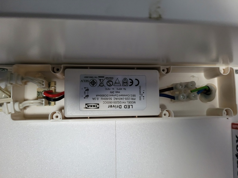

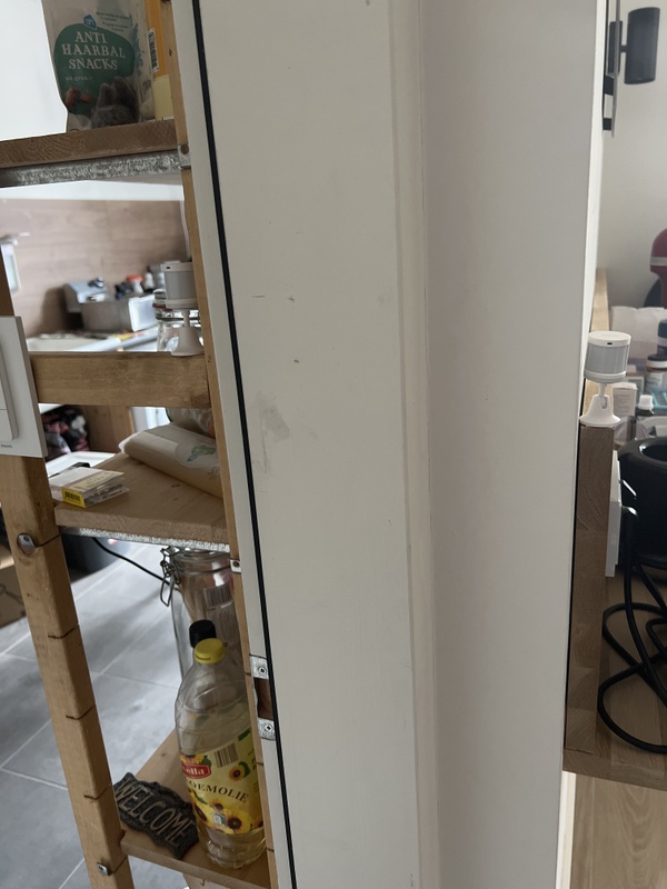

Ik wil in m'n IKEA spiegelwandkast met led-strips m'n controller vervangen door een zigbee controller.
Ik kan er echter geen vinden, mogelijk kunnen jullie me op weg helpen.
Hier een foto van van de controller die vervangen dient te worden:
Afbeeldingslocatie: https://tweakers.net/i/vB03QNZwKF5OwbOCCFFNZCLuVXI=/800x/filters:strip_icc():strip_exif()/f/image/SCQLbS7w2oscCFWPW0z8BWu7.jpg?f=fotoalbum_large
Hebben jullie tips voor een controller die aan DeCONZ gekoppeld kan worden?
Edit: afmetingen van de huidige controller is 80x40mm, als de nieuwe driver groter is moet ik de ombouw vervangen...
[ Voor 5% gewijzigd door The Fops op 24-07-2022 16:15 ]

The Fops schreef op zondag 24 juli 2022 @ 16:01:
Thanks, dat is me inderdaad al gelukt.
Dan nog een hele andere vraag.
als je hem ergens kan krijgen, dan zou deze mogelijk passen (maar je geeft maar 2 van de 3 maten):
https://www.sunricher.com...oduct_tabs_specifications
of deze: https://www.leddirect.nl/...led-driver-350-1400ma-50w
Eigenlijk alles dat "constant current" heet, en op 600mA is in te stellen zal werken.
[ Voor 9% gewijzigd door Illusion op 24-07-2022 16:55 ]
Wil je ook kunnen dimmen of is aan/uit voldoende? Andsrs kan een losse zigbee plug misschien ook een oplossing zijn.

Illusion schreef op zondag 24 juli 2022 @ 16:53:
Thanks voor de info. De 3e maat weet ik inderdaad niet.
Maar diegenen die jij noemt zijn sowieso al te breed voor het doosje waar de huidige controller in zit...
rens-br schreef op zondag 24 juli 2022 @ 20:46:
Een plug kan niet, draden vanuit lasdoos zitten direct op de controller aangesloten. Geen stekker aanwezig dus.
Ik zat nog wel te denken dat een inbouw schakeldoos zigbee zou kunnen werken? Past dat achter een stopcontact? (wil namelijk de huidige schakelaar weghalen en er een stopcontact plaatsen, met daarnaast een draadloze zigbee remote wandschakelaar).

@The Fops dat vraagt om een foto.

The Fops schreef op zondag 24 juli 2022 @ 21:02:
Is die hele driver niet dimbaar? Met een ecodim led dimmer bijvoorbeeld.
  • The Fops
  • Laatst online: 11:20
Ik neem aan dat je bedoelt van het doosje?
Zie hier: Afbeeldingslocatie: https://tweakers.net/i/gWO1qhHdiNtSmgj7OGoxZOvCcww=/800x/filters:strip_icc():strip_exif()/f/image/2zaOUnmIPHqomoBYsZH9Fnjl.jpg?f=fotoalbum_large
Step5 schreef op maandag 25 juli 2022 @ 14:51:
Weet ik niet.
Maar dan gebruik ik m'n wdc alsnog voor een schakelaar, terwijl ik daar een stopcontact wil plaatsen. Dus is denk geen optie.

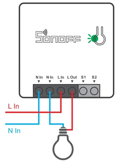

Zojuist een ZBMini voor m'n Led driver geplaatst als oplossing in een doosje in de kast.
Echter disconnect de ZBMini na een tijdje en gaat hij terug in pairing mode.
Ik heb hier een log-file van DeCONZ: https://pastebin.com/w9NuZGYG
Ik weet niet goed of ik hier iets uit kan halen, kan iemand me op weg halen?
Andere mensen bekend met het probleem dat de ZBMini zichzelf weer in pairing-mode zet?
EDIT: ik heb er dus geen schakelaar op aangesloten, schakel hem via een draadloze schakelaar. Moet ik dan S1 en S2 van de ZBMini nog met elkaar verbinden of is dit niet noodzakelijk?

ik heb exact hetzelfde probleem, ik ging er al vanuit dat ik een DOA te pakken had :| . Helaas heb ik er nog niet in kunnen duiken wat het probleem is.

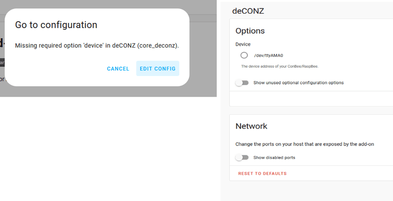

Ik krijg in Home Assistant (laatste versie, vanochtend nog geupdate) mijn Conbee II niet aan de praat.
Ik ben deze stappen aan het volgen.
De Conbee heb ik in de RPI geprikt. Als ik de Deconz integration probeer te installeren, krijg ik meteen een prompt voor een host en een port. Weet iemand wat ik hier zou moeten invullen? De Deconz wordt overigens niet automatisch 'discovered' door HA.
Als ik de Deconz add-on wil installeren en op start klik, krijg ik de melding
Missing required option 'device' in deCONZ (core_deconz).
Iemand een idee? Sorry als het een noob-vraag is :-)

Je hebt niet toevallig meerdere Zbmini's, waarvan de anderen het wel doen?

In de addon heb je boven aan een kopje "configuration". Daar moet je de conbee selecteren.
Zodra deze draait, kan je de integration toevoegen :)

Lijkt op een brak ding: https://github.com/dresde...st-plugin/issues?q=zbmini
  • The Fops
Ah ik zie meerdere issues.... Ander apparaat aanschaffen dan? Heb je tips?

Mimiix schreef op woensdag 10 augustus 2022 @ 13:40:
Onder dit knopje zie ik "/dev/ttyAMA0" staan. Dit heb ik geselecteerd, en dan op 'save' geklikt. Maar dan verschijnt meteen de melding "This add-on does not expose configuration for you to mess with…". Onder 'info' zie ik dan dat de add-on weer is gestopt. Als ik dan weer op 'start' klik gebeurt er niets.
Dit staat in de log:

marvel27 schreef op woensdag 10 augustus 2022 @ 13:55:
Dan ziet ie de stick niet. Heb je allicht iets draaien dat Zigbee Home Automation heet?
Als dat niet geval is, zou je eens kunnen checken of de stick op je Windows PC wel werkt om een DOA uit te sluiten.
  • marvel27
  • Laatst online: 16:54
Thanks! Dat draai ik niet, en als ik de stick in een pc steek herkent Windows de stick als een Conbee. Het lijkt er dus niet op dat die DOA is...

marvel27 schreef op woensdag 10 augustus 2022 @ 14:06:
Is het een RPI met SSD?
  • marvel27
Yup, in een Argon M2 case.
Edit: huh, je denkt aan interferentie tussen de SSD en de Conbee meen ik? Hier nog iemand die precies dit probleem had. Ik probeer het eens via een USB-hubje.

marvel27 schreef op woensdag 10 augustus 2022 @ 14:10:
Probeer eens een Extension cable (USB) en probeer dan eens? USB3.0 interferentie door de SSD.
https://github.com/dresde...ac-channel-access-failure

Mimiix schreef op woensdag 10 augustus 2022 @ 14:15:
Dat was het probleem inderdaad, nu opgelost :) bedankt voor je hulp.
Edit: nu wordt de conbee in elk geval automatisch gediscovered, maar krijg ik bij installeren een foutmelding "Failed to probe the usb device". Blijkbaar moet de firmware van de stick dan geupdate worden. Vanavond even uitproberen.

marvel27 schreef op woensdag 10 augustus 2022 @ 17:40:
Waar staat dat?
  • marvel27
In deze comment (en die erna) meldt iemand dat het zo is verholpen.
Wel irritant dat ik een windows-pc moet gebruiken om het te updaten, ik gebruik persoonlijk een Macbook, en mijn werk-pc draait windows maar is helemaal dichtgetimmerd. Even kijken hoe ik dit oplos.

marvel27 schreef op woensdag 10 augustus 2022 @ 21:31:
Ik bedoelde de error code :)
  • marvel27
Oh ok, dat gebeurt als ik de integration probeer te installeren/configuren.

marvel27 schreef op woensdag 10 augustus 2022 @ 23:28:
Dat heeft niks met de firmware te maken.
Kan je logs delen van deconz?

Mimiix schreef op donderdag 11 augustus 2022 @ 07:12:
Dit staat in de logs:

Hij ziet de stick niet.
Welke apparaten heb je bij die config pagina staan?

  • marvel27
Mimiix schreef op donderdag 11 augustus 2022 @ 10:35:
Dat is niet de stick. Je zou iets moeten zien met dresden_electronik erin. Allicht dat vinkje aanzetten en kijken of ie er dan bij staat?
Ik vermoed dat die 20CM niet genoeg is.
Ik heb ondertussen een verlengkabel en usb-hub geplaatst tussen de stick en de RPI, samen goed voor meer dan een meter afstand, en nog steeds hetzelfde probleem helaas...
Als ik de RPI opnieuw opstart, en dan de conbee stick erin prik, detecteert HA een nieuw device. Als ik bevestig dat ik de stick wil configuren krijg ik eerst de bovenstem elding, en na een vijftal seconden de onderste.
Afbeeldingslocatie: https://tweakers.net/i/C61KY0COop-7AN7RPA12EUiHzao=/full-fit-in/4000x4000/filters:no_upscale():fill(white):strip_exif()/f/image/GGceDv5nsqDNmI8ajzi3OtAG.png?f=user_large
Als ik de Deconz add-on zelf installeer en start, krijg ik de links melding. Als ik op edit config klik, zie ik de info rechts. Het lijkt erop dat hij de stick nog steeds niet ziet.
Afbeeldingslocatie: https://tweakers.net/i/TBFFoGF5RAuXKZ20nABwKa-nYQg=/800x/filters:strip_exif()/f/image/BWgbBsbXLsCYDZ6esaNctt5T.png?f=fotoalbum_large
Zou de stick toch defective zijn dan?

  • Mimiix
  • Laatst online: 15:59
Mimiix
Professioneel Prutser
marvel27 schreef op dinsdag 23 augustus 2022 @ 16:21:
ZHA niet gebruiken. Die gaat namelijk exact doen wat deconz doet, met diens eigen instellingen. De kans is nu aanwezig dat de network config is overschreven.
Kan je jn de addon eens wat logs maken?

14:58:38:075 void zmMaster::handleStateIdle(zmMaster::MasterEvent) not connected goto OFF state
14:58:41:655 failed to reconnect to network try=5

Bij de Addon configuratie, heb je daar de goede stick geselecteerd?
  • marvel27
Dat is de enige optie die ik zie. De optie Dresden electronics etc zie ik niet, enkel " /dev/ttyAMA0".
  • Mimiix
Mimiix
marvel27 schreef op woensdag 24 augustus 2022 @ 15:04:
Ook niet als je dat vinkje doet?
Heb je de ZHA integratie uitgezet?
  • marvel27
Ik ben niet helemaal zeker wat je bedoelt. Ik zie dat ZHA Zigbee Home Automation betekent, maar dit heb ik in elk geval niet handmatig aangezet. Dit zijn de integraties die actief zijn:
Afbeeldingslocatie: https://tweakers.net/i/VrgKlXv5kPHSUG3RevPUKxDE4jU=/800x/filters:strip_exif()/f/image/ASjATj7r7gSBUZHnRsdSGSGj.png?f=fotoalbum_large
  • Mimiix
Mimiix
marvel27 schreef op woensdag 24 augustus 2022 @ 15:08:
Dan is't goed.
Het gekke is dat de stik wel gezien is (zoals in je eerdere screenshot).
Daarna niet meer begrijp ik?
Heb je hem al in windows getest met deCONZ (ben ik even kwijt)?
Anders is het allicht handig om mij ff op Discord te pmen.
[ Voor 4% gewijzigd door Mimiix op 24-08-2022 15:13 ]

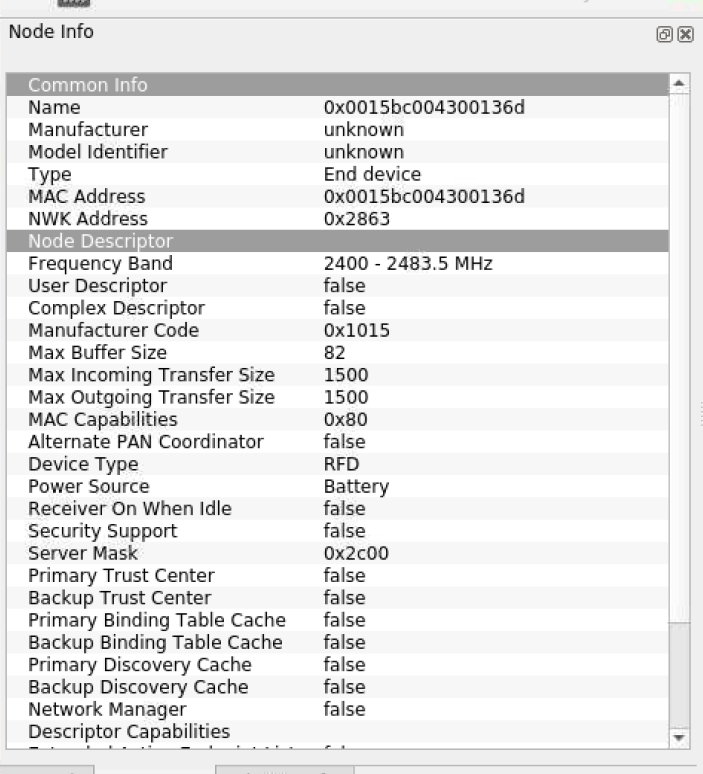

  • Koffie
  • Laatst online: 08:04
Koffie
Koffiebierbrouwer
Braaimeneer
Koffie schreef op vrijdag 12 augustus 2022 @ 11:27:
Ben je hier nog verder mee gegaan? Die Develco schijnt nu behoorlijk ondersteund te worden, zie ook:
[YouTube: Frient/develco keypad med Rfid læser]
Ik heb deze uiteindelijk besteld en binnen.
Wanneer ik 'm in pairing mode zet en een sensor via de GUI toevoeg, popt hij op in VNC.
Op de GUI via VNC heb ik DDF al (zover als ik begrijp) enbabled:
Zowel in deCONZ als HA komt deze als unknown naar boven, terwijl deze als AncillaryControl gezien zou moeten worden.
Vervolgens is het een kwestie van het device toevoegen aan het deCONZ alarmsystem via de API, maar dat lukt niet want hij word niet als een zodanig device gezien (aanname).
Afbeeldingslocatie: https://tweakers.net/i/yYeBmM0NU8heMPRxDbdvqBqGJvQ=/232x232/filters:strip_exif()/f/image/TpBTk15GqbpwlkYNsCQSnyUA.png?f=fotoalbum_tileAfbeeldingslocatie: https://tweakers.net/i/s7Bx2eCShweJP52HssG-DnFe4OY=/232x232/filters:strip_exif()/f/image/hqgc3gLcduym4lMFBsSKwzzV.png?f=fotoalbum_tileAfbeeldingslocatie: https://tweakers.net/i/jF_PqZ99YW2MZB_jo4tU69yn0Pw=/232x232/filters:strip_exif()/f/image/hdA4OOfIoysiEgsJPi7rVXr4.png?f=fotoalbum_tile
Ik heb het idee dat ik middels edit DDF iets moet doen, maar het ontbreekt mij hier aan kennis. Wie kan mij verder helpen?
Volgens mij moet ik het volgende doen:
- edit ddf
- File -> open
- path: /usr/share/deCONZ/device/frient
- file: kezpb-zz0_keypad.json.
- Fle -> hot reload
- Sluit DDF editor
Maar dit voegt niets toe.
Afbeeldingslocatie: https://tweakers.net/i/tS5u4Wl0GjrgWMO7uAylTK0ygpI=/232x232/filters:strip_exif()/f/image/bPJjlpyoHSHWv0awWnFXwzku.png?f=fotoalbum_tileAfbeeldingslocatie: https://tweakers.net/i/08tkTFIGq5cjuhe6wb76S1EisoM=/232x232/filters:strip_exif()/f/image/AbLaHOBmUozEIKb6jQ1KQ3Ck.png?f=fotoalbum_tile
Braaikamer - Smoke&BBQ - Huis

Koffie schreef op zaterdag 27 augustus 2022 @ 20:49:
- edit ddf
- File -> open
- Fle -> hot reload
- Sluit DDF editor
[Afbeelding][Afbeelding]
Heeft ie een hex name in deconz? Als dat het geval is, klopt de model ID / manufacturer name combinatie niet met de ddf.

Mimiix schreef op zaterdag 27 augustus 2022 @ 20:51:
In deCONZ heet 'ie 0x0015bc004300136d
Afbeeldingslocatie: https://tweakers.net/i/vLi2pNluncOUEYSA-vvxHlsO4es=/full-fit-in/4000x4000/filters:no_upscale():fill(white):strip_exif()/f/image/hqgc3gLcduym4lMFBsSKwzzV.png?f=user_large
Het valt me net ineens op dat ik 'm bij de API nu wel zie staan:
JSON:
    "config": {
        "battery": 0,
        "on": true,
        "pending": [],
        "reachable": true
    "ep": 44,
    "etag": "b2d2654514659fc55ed9c90b7d10a1e7",
    "lastannounced": null,
    "lastseen": "2022-08-27T18:54Z",
    "manufacturername": "frient A/S",
    "modelid": "KEPZB-110",
    "name": "AncillaryControl 42",
    "state": {
        "lastupdated": "none",
        "lowbattery": null,
        "panel": "exit_delay",
        "tampered": null
    "type": "ZHAAncillaryControl",
    "uniqueid": "00:15:bc:00:43:00:13:6d-2c-0501"
Afbeeldingslocatie: https://tweakers.net/i/52_paCKBC5zKPS6rdBP7Fj5lM6I=/x800/filters:strip_exif()/f/image/wCROrmC7ov5YOSpmbeqjxSfA.png?f=fotoalbum_large
Onder deze naam zie ik 'm dus *niet* in de GUI (of HA) terug.
update:
Met dit uniqueid is het gelukt om het panel aan de deCONZ AlarmSystem te toe te voegen via de API. Ik kan nu via het keypad het alarm 'armen'.
Na een herstart van HA is deze hier nu ook te zien:
Afbeeldingslocatie: https://tweakers.net/i/cjcfJXttF6NACGohBa8XGALUUgs=/232x232/filters:strip_exif()/f/image/TEZUki6cYeHH39GbEVPCp5oI.png?f=fotoalbum_tileAfbeeldingslocatie: https://tweakers.net/i/_GjLNnLiN-1mUzT0FIpEeXAEfLo=/232x232/filters:strip_exif()/f/image/y5nz68kzKC7NuHVfSXwb21Ly.png?f=fotoalbum_tile
[ Voor 79% gewijzigd door Koffie op 29-08-2022 09:10 ]

Koffie schreef op zaterdag 27 augustus 2022 @ 20:53:
JSON:
    "config": {
        "battery": 0,
        "on": true,
        "pending": [],
        "reachable": true
    "ep": 44,
    "state": {
        "lowbattery": null,
        "tampered": null
update:
Nee dat is z'n Mac address :)
Anyway, volgens mij ist dus opgelost?

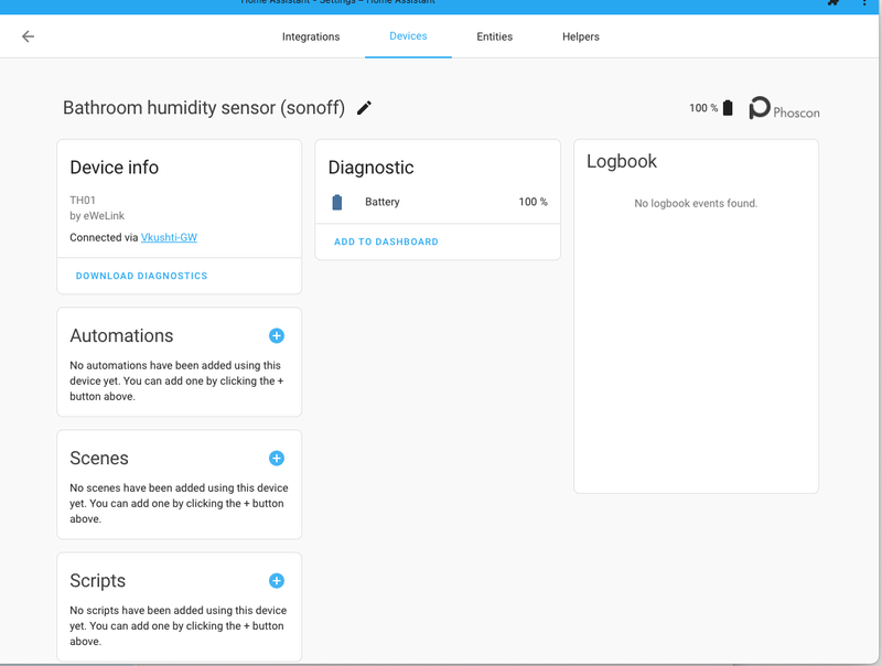

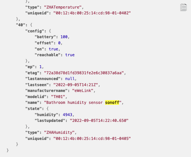

Ik heb recent de Sonoff SNZB-02 temperatuur en luchtvochtigheidssensor toegevoegd, maar de koppeling naar Home Assistant lijkt mank. In Deconz zie ik wel de temperatuur en luchtvochtigheid, maar HA geeft enkel het batterijniveau weer. Verwijderen en weer toevoegen (in Deconz) helpt helaas ook niet. Zie ik hier iets over het hoofd?
Afbeeldingslocatie: https://tweakers.net/i/LE9ZV_fvjjQDcYRkG2ofHzpZBjk=/800x/filters:strip_exif()/f/image/A8aipEvnRtZzS4ciDRKeCC7k.png?f=fotoalbum_large
Afbeeldingslocatie: https://tweakers.net/i/4zuaAqKMRnkaulrkBpKjqDLo9y0=/800x/filters:strip_exif()/f/image/loMRYAQampMDJJAHbm1d7lmp.png?f=fotoalbum_large

hubertgruber schreef op maandag 5 september 2022 @ 16:11:
Is ie er wel in de RestAPI?
In Phoscon naar Help > Api information.
Heb je in HA al een reboot gedaan?
  • hubertgruber
  • Laatst online: 13:06
Hah, plots werkt het! Eerdere restart hielpen niet, maar een restart nu en alleen maar de RestAPI openen en *poef* het werkt meteen! Heel erg bedankt in ieder geval!!
Afbeeldingslocatie: https://tweakers.net/i/pxon6ddElu91Y-rYvIGh9UDI_Wc=/full-fit-in/4000x4000/filters:no_upscale():fill(white):strip_exif()/f/image/x6FMZ0JQSiW5kvU4zybmwMjh.png?f=user_large
Afbeeldingslocatie: https://tweakers.net/i/6jV9UvaMkat1nWCz_bBlKSBtZWk=/full-fit-in/4000x4000/filters:no_upscale():fill(white):strip_exif()/f/image/Hv17BOJUrhvoOwIbgfMfFCV9.png?f=user_large

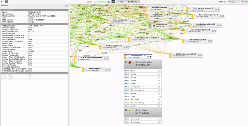

Hoe zit het met de LQI op die devices? De groepen die je aanstuurt: Zijn dit groepen in HA of zijn dit groepen in phoscon of deconz api?
  • sailor_dg
  • Registratie: Januari 2019
  • Laatst online: 31-10 17:18
Mimiix schreef op donderdag 8 september 2022 @ 15:08:
ik ben nooit helemaal comfortabel met Deconz geweest dus weet niet zo snel de LQI op te vragen. Wel zie ik twee verschillende issues:
- De lamp in rood - geen link, compleet uit mijn netwerk gevallen - zo heb ik er nu een paar. deze lampen zitten allemaal op plaatsen met 10 andere lampen/routers in 1-2 meter
- De lamp in blauw - gegeven de kleur van de link, waarschijnlijk een slechte LQI, ondanks dat ik een redelijk groot mesh heb, is dit wellicht toch een outlier door het armatuur wat gebruikt is.
Daarnaast gebruik ik groepen die gemaakt zijn in Phoscon - ik was begonnen met HA groepen, maar al snel geleerd, dat dit te veel zigbee traffic genereert omdat alles 1-1 wordt aangestuurd.Afbeeldingslocatie: https://tweakers.net/i/McemdN3h2KioBXsKO3P9en2sw-k=/800x/filters:strip_icc():strip_exif()/f/image/QcSjHc60LGkg5bxYMQ7LNoOs.jpg?f=fotoalbum_largeAfbeeldingslocatie: https://tweakers.net/i/kj_u5CbcsIq6USoMitrq3bHutXc=/800x/filters:strip_icc():strip_exif()/f/image/6ASGk7UZrulsNhK1SB9HApoF.jpg?f=fotoalbum_large
All-electric | Deye 12KSG04LP3 met 2x Yixiang V2, 32x MB31 314 Ah | Panasonic Aquarea J 5kW | Tesla MY, SmartEVSE | 8,8 kWp PV | Proxmox met HomeAssistant, Docker host, PfSense, TrueNas & Mailcow
  • Mimiix
Mimiix
sailor_dg schreef op donderdag 8 september 2022 @ 16:54:
Daarnaast gebruik ik groepen die gemaakt zijn in Phoscon - ik was begonnen met HA groepen, maar al snel geleerd, dat dit te veel zigbee traffic genereert omdat alles 1-1 wordt aangestuurd.[Afbeelding][Afbeelding]
Die blauwe is inderdaad te weinig. Ik denk dat je aanname wat betreft armatuur juist is. Die eraf gevallen is kan allicht stuk zijn?
  • sailor_dg
Mimiix schreef op donderdag 8 september 2022 @ 17:03:
Bedankt.

sailor_dg schreef op donderdag 8 september 2022 @ 19:13:
Bedankt.
Wel opvallend dat er inmiddels 4 lampen zijn zoals die rode en dus totaal disconnected. Ik heb een tijd de stroom eraf gehad vanwege wat klussen aan mijn meterkast. Wellicht dat hierdoor iets is veroorzaakt. Altijd lekker klusje om GU10 spots in het plafond te resetten en opnieuw te pairen 😊
Ah! Dat zou het kunnen verklaren. Wat voor spots zijn het?
  • sailor_dg
Ikea tradfir's GU10s, maar heb nu ook een standaard E27 zombie van ikea
Het lijkt van kwaad tot erger te gaan en meer lampen worden zombies - het log geeft weinig extra aan behalve die 0xA7 en 0xD0.
Heb 1 van die lampen (waar ik makkelijk bij kon) op nieuw gepaird (ikea, dus 6x aan/uit), deze werkt weer maar is nu wel zijn grouping kwijt. Is er een manier om de NVRAM data in de lamp opnieuw te sturen/up te daten? of gewoon even nieuwe groep maken in Phoscon?
Is jouw advies om de rest ook opnieuw te pairen of zou wachten nog kunnen werken (sommige al meerdere dagen niet bereikbaar) zodat het mesh zich kan herstellen?

sailor_dg schreef op vrijdag 9 september 2022 @ 09:29:
Kan zijn omdat de routes er tussen wegvallen. Hoe oud zijn ze? Kan het zijn dat ze stuk aan't gaan zijn?
Volgens mij kan je dat doen door ze opnieuw in de groep te stoppen.

Denk toch dat het aan die tradfri lampen ligt - heb er 2 terug in het netwerk kunnen krijgen door middels de stoppenkast ze te powercyclen (weinig zit hier achter schakelaars). Heb nu nog 3 zombie tradfri GU10's over en heb daar vaker gezeik mee gehad, kan weer mijn dak op klimmen om ze te resetten. Heb nu ook source routing aangezet - kijken of dat wat beter werkt.

Dat ben ik nu toevallig aan het doen, maar wacht al een paar minuten tot ik weer kan connecten....
Restart hij dan de hele pi, of enkel Deconz?
Ik heb nu namelijk ook geen beeld meer met VNC
Via SSH kan ik de Pi wel benaderen. Ik blijf dit toch geregeld hebben dat VNC ook aangeeft "cannot currently show desktop"
Ik heb onderstaande stappen al gevolgd, maar dat helpt niks:
https://www.tomshardware....esktop-error-raspberry-pi
[ Voor 45% gewijzigd door Wachten... op 10-09-2022 09:44 ]
Als je dit kunt lezen, dan werkt mijn handtekening
  • Wachten...
  • Laatst online: 17:02
Wachten...
@Mimiix
Eindelijk is hij gereboot. Het duurde wel 10 minuten ofzo, maar alles is weer online.
De sensoren worden nu wel gevonden.
Klopt het alleen dat er een bug is dat je het niet meer ziet dat het apparaat gepaird is?
Hij blijft namelijk op het scherm hangen dat hij een apparaat aan het zoeken is, terwijl hij wel in de lijst erbij komt.
Afbeeldingslocatie: https://tweakers.net/i/yHAByTIwoYNSQXDLdVVNKOXhkMM=/800x/filters:strip_exif()/f/image/N9g7JveaIMjyqSTeivfcKMK8.png?f=fotoalbum_large

  • Toppe
Toppe
Oké ✅

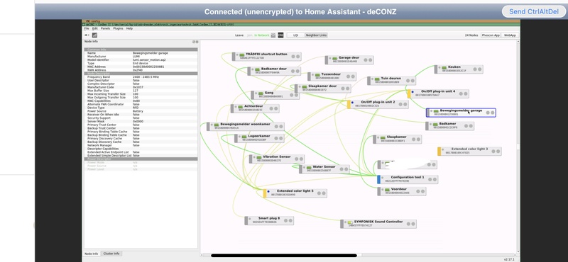

Ik heb wat problemen met de bewegingsmelder, wellicht dat iemand een idee heeft?
Het gaat om ‘Bewegingsmelder garage’. Deze verliest met regelmaat zijn verbinding met repeater die er nog geen 3 meter naast hangt. Zonder iets er tussen. Zou dus qua signaal prima moeten werken. De magneet contacten die een stuk verder er vanaf hangen werken prima.
In eerste instantie dacht ik gewoon een lege batterij, vervangen, zelfde probleem. Wellicht een slecht exemplaar? Sensor uit te keuken (die altijd werkt) verplaatst naar de garage. Na 3 minuten stopte ook die met werken. Die uit te garage nu in de keuken gezet, letterlijk om de hoek, links de garage sensor, rechts de keuken sensor en de garage sensor kwam weer online.
Hue afstandsbediening weg gehaald, maakt niets uit, nog eens nieuwe batterijen, geen verschil.
Signaal sterkte lijkt me in orde, zeker omdat de sensoren die verder weg zitten en die aangesloten zijn op de zelfde ontvanger werken prima. Sensor verwijderd, alles herstart, opnieuw toegevoegd, zelfde probleem.
Iemand nog een suggestie?
Afbeeldingslocatie: https://tweakers.net/i/TmFABVvzYpch4IDJODDHUm2yh6U=/x800/filters:strip_icc():strip_exif()/f/image/usKGK4iHV1IVuX4af1bW78ZG.jpg?f=fotoalbum_large
Afbeeldingslocatie: https://tweakers.net/i/UxqfzVAelzySd7_auLD3XoFDDP4=/800x/filters:strip_icc():strip_exif()/f/image/wzdqJUgVzaik8rhYoB3maH8D.jpg?f=fotoalbum_large

Toppe schreef op zondag 11 september 2022 @ 13:48:
Geen suggestie, maar ik hou eventuele suggesties wel in de gaten. Ik herken het namelijk van de bewegingsmelder bij mij in het toilet, die grenst aan de meterkast waar mijn Zigbee dongle hangt. Een andere bewegingsmelder, die net zover van de Zigbee dongle afhangt, heeft nooit issues.
Beide de Aqara bewegingsmelder die jij ook hebt.

Ik heb een vraag over de Aqara LLKZMK11LM (double relay). Deze zou ook energie verbruik moeten laten zien, maar ik zie in Home Assistant alleen maar 2 schakelaars.
Iemand die hier ervaring mee heeft, en tips heeft?

Check de Rest API of er sensor endpoints zijn aangemaakt. In Phoscon klik op "help" en dan API info.
Is overigens al een oudere implementatie, zou zomaar kunnen dat je een nieuwere versie hebt. Heb je een screenshot van het basic cluster https://github.com/dresde...wiki/How-to-read-Clusters?
[ Voor 5% gewijzigd door Mimiix op 13-09-2022 17:20 ]
  • japie101
  • Laatst online: 13:58
Mimiix schreef op dinsdag 13 september 2022 @ 17:19:
De sensor heb ik al een tijdje, maar sinds kort serieus in gebruik, is aangeschaft kort na de introductie.
Als ik naar de API info kijk zie ik dit:

Hi tweakers,
Een paar dagen geleden heb ik dit topic gemaakt. Daar ben ik doorverwezen naar dit topic.
Ik heb een rpi4 8gb die via ssd werkt. er draaid ha op. recent heb ik een conbee2 stick toegevoegd maar ik krijg met geen mogelijkheid apparaten gevonden. (geprobeerd via zha, z2m en deconz, met en zonder usb kabel, via de usb 2 en usb 3 poort, conbee2 stick van kennis ook geprobeerd met zelfde resultaten als mijn nieuwe, meer details in mijn hierboven gelinkte topic)
vandaag geprobeerd een ikea tradfri lamp toe te voegen, maar komt met geen mogelijkheid tevoorschijn. Hopelijk kunnen jullie mij helpen.
