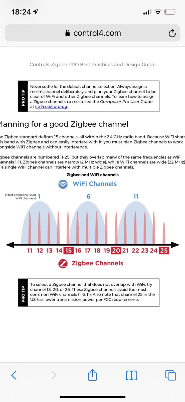

Al jaren een deconz gebruiker maar deze kerstvakantie gaat het huis even op zijn kop. Op dit moment 100+ devices in Deconz hangen en morgen ga ik die allemaal opnieuw pairen (woehoe!). Reden dat ik dit doe is even groot onderhoud in de thuissituatie (upgrade van het netwerk / nuc / nas en bijbehorende hardware). In dit geval daarom ook de conbee 1 geüpgraded naar de conbee 2.
Nu mijn concrete vraag, zoals ik aangeef upgrade ik ook mijn thuisnetwerk. In de huidige situatie maak ik gebruik van:
Huidige situatie:
Zigbee kanaal 11 (oftewel wifi kanaal 1)
NanoHD's op wifi kanaal 6 en 11 (oftewel vrij van kanaal 1)
Ondanks dat ik op dit moment geen overlast heb op kanaal 11 ben ik aan het kijken hoe ik het beter kan inrichten. Uiteraard ken ik de pagina zigbee vs wifi van metageek en twijfel ik nu over onderstaande setup
Toekomstige situatie:
Zigbee kanaal 25 (net boven wifi kanaal 11)
LR6 op wifi kanaal 1, 6 en 11 (of alleen 1 en 6 maar heb vanaf januari 3 x LR6 hangen en wil eigenlijk daarom alle drie de kanalen gebruiken anders overlap tussen 2 LR6)
Als ik onderstaande bekijk dan lijkt het erop dat zigbee kanaal 25 net boven wifi kanaal 11 zit en daardoor ook redelijk uit de buurt van meest gebruikte wifi kanalen (toch meestal 1) (dit ivm wonen in hoekwoning van 3-onder-1 kapper met buren naast ons en achter ons (zigbee zit ook in de tuin met ledvance en aqara/hue motion sensoren
Omdat ik het morgen beter wil neerzetten dan de huidige setup hier toch even de vraag op tafel.
Is zigbee kanaal 25 goed of heeft dit nog andere nadelen die ik over het hoofd zie en kan ik beter gewoon op zigbee kanaal 11 blijven zitten (of middenweg zigbee kanaal 15?)
Afbeeldingslocatie: https://tweakers.net/i/kbJJbQtJrQnBXw6T0gAQj-iaqPE=/full-fit-in/4920x3264/filters:max_bytes(3145728):no_upscale():strip_icc():fill(white):strip_exif()/f/image/Tz6xNzl62Bs0VCMRl6gBH72P.jpg?f=user_large
bron: https://www.control4.com/...-best-practices-rev-d.pdf
Afbeeldingslocatie: https://support.metageek.com/hc/article_attachments/115016951187/Wi-Fi_Channels.png
wifi kanalen
Afbeeldingslocatie: https://support.metageek.com/hc/article_attachments/115016160948/ZigBee_Channels.png
wifi en zigbee kanalen
bron: https://support.metageek....gBee-and-WiFi-Coexistence

lubbertkramer schreef op dinsdag 29 december 2020 @ 22:56:
Huidige situatie:
Onder het mom: "if it ain't broke..." zou ik het zo laten. Ik heb zelf veel geëxperimenteerd en zit sinds een half jaar nu met wifi netwerken op kanalen 6 en 11 en Zigbee op kanaal 11. Hetzelfde als wat jij nu al hebt en dat werkt voor mij het minst storingsgevoelig.

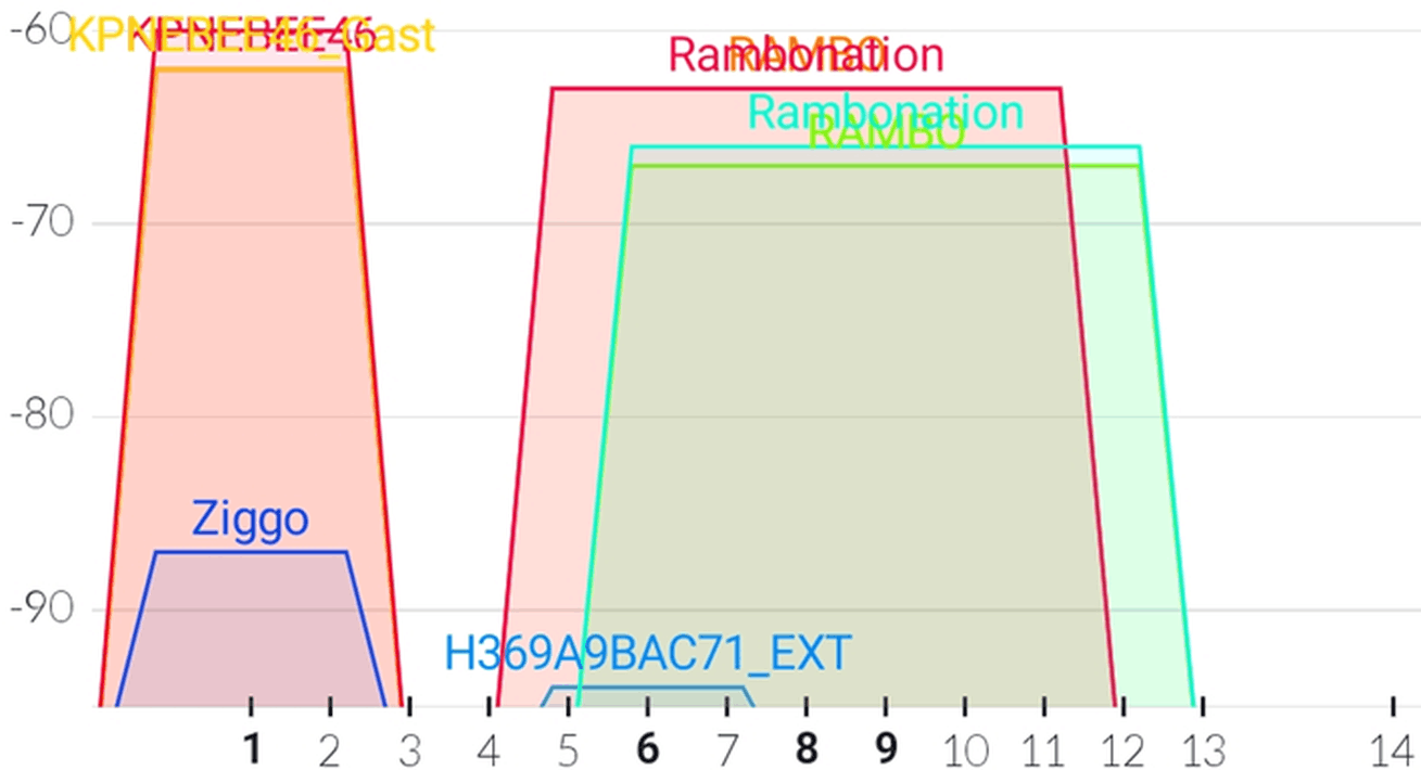

Heeft het misschien ook nog zin om het huidige kanaal van Zigbee (11) te veranderen naar iets anders (met oog op het volgende overzicht van WiFi hierzo) ?
Afbeeldingslocatie: https://tweakers.net/i/r2TcoEsDWUd-sQvuAnTG1Oms1wI=/full-fit-in/4000x4000/filters:no_upscale():fill(white):strip_exif()/f/image/KH4nczUOtDMzTAZJ24SdE3Dh.png?f=user_large
De 2 AP's op kanaal 8 en 9 heb ikzelf express op 80Mhz staan omdat wij primair via WiFi werken en dit dan lekker snel gaat.

True :9 Probleem is dat de LR6 een grotere range heeft dan mijn nanoHD's en daardoor een grotere overlap heeft als ik alleen kanaal 6 en 11 gebruik. Daarom dat ik graag de wifikanalen 1,6 en 11 wil gebruiken voor de LR6's en zoek naar de beste oplossing voor Zigbee.
Knoop doorgehakt, we gaan zigbee kanaal 25 proberen en de drie LR6 op wifi kanaal 1,6 en 11

MrImpulsive schreef op woensdag 30 december 2020 @ 21:08:
Ik had daar nog niet eens over nagedacht. Ik zit in een complex met heel veel wifi signalen dus zigbee buiten de kanalen 1, 6 en 11 zou nog wel eens voor goede stabiliteit kunnen zorgen. Al heb ik zelf maar een enkele Unifi AP AC Pro. Ik hoor graag of het stabiel draait voor je!
Inmiddels een paar dagen over op de situatie dat mijn wifi met LR6's op kanaal 1,6, en 11 zit en mijn Zigbee op kanaal 25 (oude situatie wifi kanaal 6 en 11 en Zigbee kanaal 11. Tot nu toe geen problemen ondervonden of devices kwijtgeraakt (~30 powered devices ~50 battery devices en dat bestaat uit Aqara, Ikea, Hue en daarnaast nog wat Opple, Blitzwolf en Innr)
