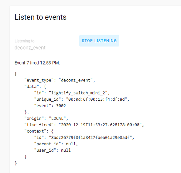

Ik heb de Lightify Switch Mini in Deconz aan Hass gekoppeld en dit lijkt te werken. Als ik naar de services luister zie ik dat er events binnenkomen van deze remote:
Afbeeldingslocatie: https://tweakers.net/i/_5rbOIS--Wkeqk0RO-ejFKLVge8=/full-fit-in/4000x4000/filters:no_upscale():fill(white):strip_exif()/f/image/ZaNYTWi5YZTxhf17Z4B4I90e.png?f=user_large
Ik wil dus een lamp aan proberen te zetten met deze knop. Als ik de 'toggle lamp' service test vanuit de developer tools dan werkt dit zoals het hoort:
Afbeeldingslocatie: https://tweakers.net/i/GI7EUXmQBK9i8IhgSJeueqTFQTY=/full-fit-in/4000x4000/filters:no_upscale():fill(white):strip_exif()/f/image/cg0XzBsOgPY4eRsXmUK4qq2z.png?f=user_large
Ik probeer dit te automatiseren met de volgende code in automations.yaml
- alias: Toggle licht extra kamer
  trigger:
    - platform: event
      event_type: deconz_event
      event_data:
        event: 3002
  action:
    service: light.toggle
    entity_id: light.hanglamp_extra_kamer
Helaas wil dit niet werken. Ziet iemand wat ik hier fout doe of over het hoofd zie? Voor mijn gevoel zou dit moeten werken...
EDIT// Opgelost, shame on me, automations niet ge-restart. :(

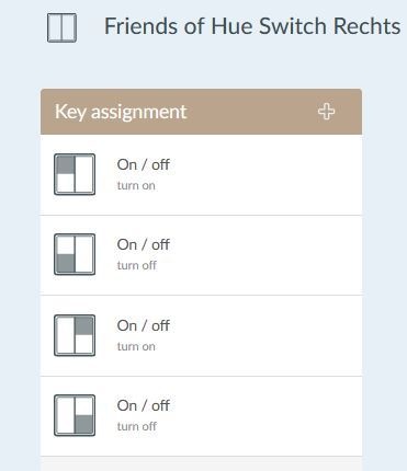

Ik heb 2 FOH (BuschJaeger) schakelaars die beide succesvol zijn gekoppeld in Phoscon2.
En zichtbaar in devices lijst van HA.
Echter in de listening in de eventslijst geeft maar 1 schakelaar weer, waarmee ik verder mee kan werken en wat ook lukt.
HA een paar herstart, maar geen succes voor een verdere verwerking in bijvoorbeeld Automations.
Heeft iemand suggesties?
Wat ik zelf nog zal proberen is de 2e eruit halen en weer opnw toevoegen en kijken of dat helpt
Thx,
Richard

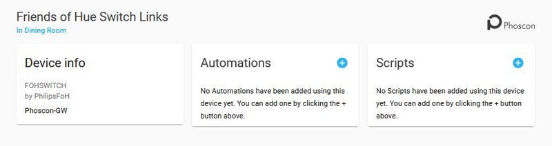

Hoi Sjors, als je onderstaande bedoeld.
in HA - Configuration - Phoscon - devices komen ze beide voor.
in HA - Configuration - Phoscon - entities komen ze beide niet voor.
Eentje werkt dus wel, dus waarom de andere niet
Afbeeldingslocatie: https://tweakers.net/i/T9AlNqvAd58fTk8WbEekdD57Iag=/full-fit-in/4920x3264/filters:max_bytes(3145728):no_upscale():strip_icc():fill(white):strip_exif()/f/image/vaoMymS91PwULkc2uTAmdgOe.jpg?f=user_large
[ Voor 17% gewijzigd door Richard007 op 21-12-2020 22:43 ]
  • sjorsjuhmaniac
  • Laatst online: 03-10 20:59
Richard007 schreef op maandag 21 december 2020 @ 22:36:
Apart. Als je in de device list op het device klikt moet je in het nieuwe scherm tegels zien. Een van de tegels heeft de titel 'entities', een andere 'automation'. Als je op de automation tegel op het + klikt kan je automations toevoegen.
Bij mij kan ik bij devices die geen 'entities' tegel hebben geen automations toevoegen.
Kun je eens kijken of ze beide die 'entity' tegel missen en of je bij beide een automation kan toevoegen?
Ik ben ook benieuwd hoe en wat er dan wel werkt?
Note: je hebt het over 'events' maar ik neem aan de je 'states' bedoelt? Ik kan op mijn switch geen events selecteren, wel 'states' of 'device'.
edit: ik had je edit niet gezien. Lijkt op een stukje logging?
edit 2: 8)7 je hebt het niet over automations maar over de basis werking van de schakelaar? Maar dan nog... als ik op een device click zie ik een lijst met enteties op de entity tegel. Hierop staat bv de on/off slide voor schakelaars. Heb je die slider? Hoe stuur je nu een aan/uit signaal naar de schakelaar die wel werkt? Werken beide schakelaars als je vanuit deconz een on/off of toggle commando stuurt?
[ Voor 16% gewijzigd door sjorsjuhmaniac op 21-12-2020 23:22 ]

Zie onder zoals je ziet geen entity tegel
Afbeeldingslocatie: https://tweakers.net/i/mGMZoT40lKb72ijSfPXvk4mKmh4=/800x/filters:strip_icc():strip_exif()/f/image/9VF44E8JQxTVyGOPsMAdwUQe.jpg?f=fotoalbum_large
Antwoord op je Note:
In Developer Tools "Listen to Events" daar is 1 schakelaar wel zien met een reactie de 2e niet.
Daar is ook de afbeelding van.
ik kan met de 2e dus ook niks in Node-Red, helaas
  • sjorsjuhmaniac
@Richard007 Ik vermoed dat je op dit moment maar verbinding hebt met 1 schakelaar. De 2e die je in HA ziet is de 2e die niet meer verbonden is of de 1e die nog een ghost is nadat je misschien opnieuw gekoppelt hebt.
Kun je eens in deconz zelf kijken?
Zijn allebie de schakelaar daar verbonden?
Werken daar de schakel commando's wel voor iedere schakelaar?

  • Richard007
  • Laatst online: 11-12-2024
sjorsjuhmaniac schreef op maandag 21 december 2020 @ 23:45:
Vergeet niet deconz te checken. Als het namelijk in deconz werkt kunnen we dat gehele stuk uitsluiten en moet het probleem in HA zitten.
Hoi Sjors,
Schakelaar toegevoegd aan een lamp
In de deconz overview komen beide FOH schakelaars niet voor.
In de Phoscon wel zie onder.
Afbeeldingslocatie: https://tweakers.net/i/HyFZYiSIe5L0_3kADV3wbwEZsQw=/full-fit-in/4920x3264/filters:max_bytes(3145728):no_upscale():strip_icc():fill(white):strip_exif()/f/image/wZ29mppsIdq70UY7wwsLknPq.jpg?f=user_large
Afbeeldingslocatie: https://tweakers.net/i/zI8XEusMMJBI5mYanSlKZ-5aQWY=/full-fit-in/4920x3264/filters:max_bytes(3145728):no_upscale():strip_icc():fill(white):strip_exif()/f/image/wkpgXoSLKSLEP5V5TKZN0fih.jpg?f=user_large
wat ik wel raar vind is dat de deOCN""Z staat te klapperen...
uit, aan, uit, aan, uit, aan.

  • Richard007
@sjorsjuhmaniac
Ben weer wat verder en heb via de deCONZ Debug gezien dat 1 schakelaar wel reageert maar dus nog steeds 1 niet.
Ook zie ik de schakelaar in HA - Entities met een Entity ID en in related Tab:
Integration: deCONZ: 00212E05E3EF
Device: FOH Switch Kitchen
Maar in de deCONZ kan ik geen van de 2 schakelaars zien.
Wat kan ik nog doen?
Moet ik in de deCONZ alles weggooien?
Zie trouwens ook nog wat oude troep in HA staan uit het begin en die staan niet in de Phoscon/deCONZ
  • sjorsjuhmaniac
Richard007 schreef op woensdag 23 december 2020 @ 22:29:
@sjorsjuhmaniac
Apart zeg. Ik weet het eigenlijk ook niet meer. Heb je al een issue aangemaakt zoals @Mimiix aangaf?
In de tussentijd:
Ik heb veel lopen rommelen de laatste tijd om wat problemen uit te zoeken. Ik kom uit de z-wave hoek en zigbee werkt net even anders. Wat mij opviel was dat de stick 'dom' is en niks weet en/of bijhoudt van het zigbee netwerk. Ik heb dit gebruikt om eea te testen met 2 devices zonder dat ik een werkend netwerk opnieuw moet pairen. Ik heb echter maar een paar devices.
Anyway. wat je kan proberen;
Begin met een schone installatie om alleen de twee BuschJaeger schakelaars te testen. ik weet niet hoe je deconz nu draait. maar je kan bv de stick in een andere pc stoppen en daar een deconz container op draaien om te testen.
Reset je 2 schakelaars, ook wel 'unpairen' of 'ontkoppelen' genoemd
In de nieuwe omgeving is niets bekend dus je zult ook weer een ww voor je phoscon stick moeten aanmaken de eerste keer dat je naar de phoscon pagina gaat. Geen zorgen, dit beinvloed niet het ww van je eerdere draaiende deconz instantie.
nu met alles leeg; paar eens 1 schakelaar, degene die nu ook 'werkt' in HA: phoscon, switch, add switch. Kijk of je deze gekoppeld krijgt. Ook al zie je niets in phoscon na het koppelen(tot nu toe zag je ze daar juist wel) controleer ook deconz (via VNC bedoel ik hier). lukt het nog steeds niet? nog eens proberen om dezelfde schakelaar te pairen. Ik heb dit soms wel eens 5x moeten doen. Soms moet ook echt gewoon geduld hebben, de data in deconz werd pas na minuten geupdate. "signalen" van de schakelaar naar deconz sturen helpt soms, dus bv een paar keer rustig schakelen kan helpen. Verwijder/reset de schakelaar voordat je de 2e probeert.
Test hetzelfde met de 2e schakelaar.
Sla van beide acties de debug logs op.
Vergelijk de logs en zoek naar verschillen.
Test nog eens met allebei ge-paired aan de stick.
werkt het? of werkt er 1 van de twee? pair dan eens 1 lamp aan de stick (geen schakelaar aan de lamp pairen oid, geen groupen maken, geen andere zaken). werkt de lamp gewoon? werkt de schakelaar nog?
daarna weer een stapje verder: een scene of automation maken in phoscon. etc.
Het is echt spoorzoekertje :Y)

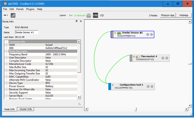

  • _Arthur
  • Laatst online: 20:52
_Arthur
blub
Mogelijk kan iemand mij de juiste hint geven.
Setup: server met Windows Server 2016 met Hyper-V (geen core variant, maar full blown met desktop). Ik draai Home Assisant als VM.
Ik gebruik de Conbee II stick. Deze zit fysiek in de server. Op Win2016 draait deCONZ (dus niet virtueel etc).
Ik heb 2 Zigbee devices: 1 rook melder en 1 slimme radiator thermostaat knop.
Conbee II Stick info:
Zigbee channel: 15
Version: 2.07.00 / 11/15/2020
Firmware: 26580700
Home Assistant: 2020.12.1
OS versie: 5.9
Rookmelder: Heiman Zigbee 3.0 Smart rookmelder
Radiator thermostaat knop: Eurotronic 700045 Spirit ZigBee
Dit is allemaal werkend als ik in de deCONZ software of Phoscon Website kijk.
Afbeeldingslocatie: https://tweakers.net/i/uMmauI5hszRiT07ksf8UgTzLSKU=/800x/filters:strip_exif()/f/image/k3aBF2eo1FaWVA6WQWvyyNDv.png?f=fotoalbum_large
Het probleem zit hem in de integratie met Home Assisant. Als ik de integratie reload, worden alle devices gevonden (heb ook in de Phoscon App de "Authenticate app" knop gebruikt om ze te koppelen; dat gaat goed).
Echter, verder werkt de integratie geheel niet; beide devices of informatie blijft op "unavailable" staan.
Iemand een idee waar ik moet zoeken?

Afbeeldingslocatie: https://user-images.githubusercontent.com/43775871/95086583-f246b480-0720-11eb-900b-7003fee73b5c.png
Afbeeldingslocatie: https://user-images.githubusercontent.com/43775871/95086608-fb378600-0720-11eb-861f-3759c5927330.png
Zie hier.
Ik heb een paar Ledvance+ switch-mini's toegevoegd, echter presenteert die zich als lightswitch en niet als dimmerswitch zoals op het plaatje (ik krijg geen keuze uit 2).
Gevolg is dat je geen long-press kan instellen maar wel de 3 knoppen als short-press.
Ik heb een Raspbee met fw 26390500 en Phoscon 2.07.011 op een Rpi 1B draaien.
Opvallend is (door de traagheid) dat hij eerst Duits op de desktop zet en dat met Engels overschrijft.
Doe ik iets verkeerd met de mini-switch, toegevoegd als switch?
