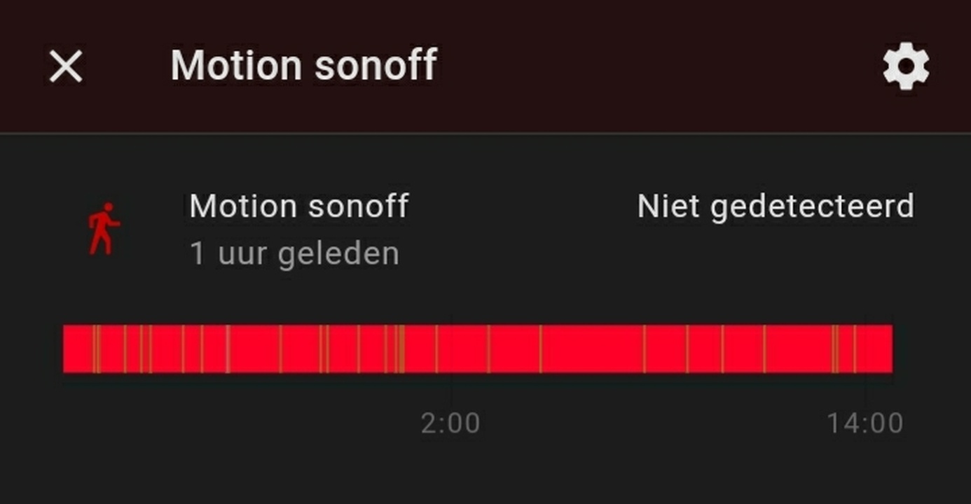

Heb een motion sensor van sonoff binnen gekregen en gekoppeld aan home assistant.
Wat me opvalt is dat ie erg vaak vals triggered.
Hebben meer mensen hier last van. Afbeeldingslocatie: https://tweakers.net/i/oSMIFjeHUdZMjWUPbeBs0svE6U4=/full-fit-in/4920x3264/filters:max_bytes(3145728):no_upscale():strip_icc():fill(white):strip_exif()/f/image/IxIeGK7YsqubVSvXtcMCf68d.jpg?f=user_large

SupRichie schreef op zaterdag 12 december 2020 @ 15:21:
Ja die dingen zijn zinloos. Ik heb er drie die zelfs triggeren als ze in een doos zitten die in een kast staat.
Er is op het net zat over te vinden.

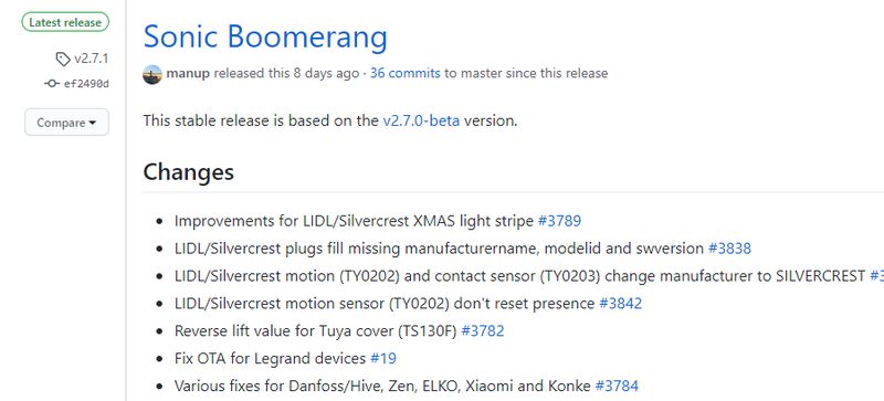

JBS schreef op dinsdag 8 december 2020 @ 14:54:
Ik zie dat er een aantal vrij recente posts zijn in het issue over de ondersteuning voor de Opple met vergelijkbare ervaringen: https://github.com/dresde...61#issuecomment-728840507
En https://github.com/dresde...z-rest-plugin/issues/3670
gelukkig opgelost met de volgende procedure.
Thanks guys. Great work!
I had the same problem, see one of the first posts. I have Ubuntu and dockers. I got it working again by.
1. Updating to 2.7.1.
2. Udating to latest firmware of Conbee II 26680700
3. Pairing the switch in Phoscon by holding the C till connected
4. All lights and power plugs turned off by pressing one button (same problem since deCONZ version: 2.05.88)
5. Give the C button a short press. Lights stopt reacting to pressing a button.
6. Restart deCONZ docker
7. Home Assistant (118.5) integrations reload Phoscon
8. Aqara switch worked like before and is following my Home Assistant settings again
I think the short press C helped me to change a modus of the switch, which is needed after pairing.

Ik heb een verse image gedownload: 2.05.88
Maar het is me niet helemaal duidelijk of deze nu wel of niet support bevat voor dit device: https://github.com/dresde...onz-rest-plugin/pull/3218
Lijkt er niet op.
Als ik in de 'database.cpp' kijk op de commit van de 2.7.1 release dan zit TS0601 er niet in. ik zie alleen 2 verwijzingen in 'de_web_plugin.cpp' maar dat lijkt me niet voldoende.
opvolging... apart. In de 2.05.88 zat er wel support in. Ik zie hem terugkomen in database.cpp. In 2.7.1 niet meer. Lijkt eruit gehaald te zijn, minus in de_web_plugin.cpp (foutje).
Dus met de deconz versie die je nu hebt zou het moeten werken, behalve met de bekende problemen :+ ze hebben hem er niet voor niets weer uitgehaald :+
of... misschien was 2.05.88 geen stable release? Dat hij alleen in de unstable's ondersteund wordt?
nee in de 2.7.01-beta zat ook geen ondersteuning.... apart.

sjorsjuhmaniac schreef op maandag 14 december 2020 @ 15:20:
yep dat bedoelde ik.
Lijkt er niet op.
Ongeacht of ie erin zit, moet hij wel kunnen pairen. Dat is ten alle tijden zo :)

Volgens de changelog van deze release (2.05.85) zou het volgende moeten kunnen:
Support Lightify Mini Switch in Switch Editor
Echter draai ik via HA op 2.7.1 en lukt het mij niet goed om de Mini Switch te editten in de Switch Editor. De UI geeft een heel andere Switch weer.
Het gaat om deze switch: https://zigbee.blakadder.com/OSRAM_AC0251x00NJ.html
De switch editor geeft (denk ik) deze weer: https://zigbee.blakadder.com/OSRAM_4058075816459.html
Verder ben ik gewend dat HA de switch ook direct herkend als switch en ik er makkelijk out of the box Automations meer kan maken, maar dat werkt bij deze switch ook niet (alleen weet ik niet of dat aan HA of aan deConz/Phoscon ligt).
Iemand een aanknopingspunt om dit te fixen?
Edit:Hmm, ben zo te zien niet de enige: https://github.com/dresde...hoscon-app-beta/issues/64
