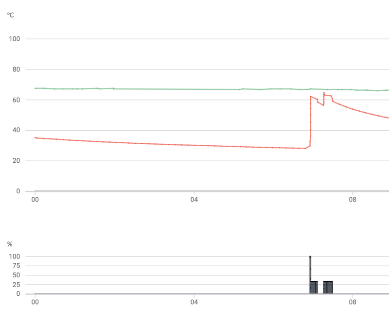

Ik heb een plugwise systeem draaien, gekoppeld aan Home Assistant. Een van de onderdelen is een verwarmingspaneel, dat ik schakel via een "switch" in Plugwise, met zo'n Aqara zigbee stekker.
Nou wil ik het stroomverbruik van dat paneel graag aan m'n HA Energy dashboard toevoegen. Dat lijkt te kunnen, de Plugwise (beta) integratie geeft die waarde door en die sensor voldoet aan de voorwaarden.
Het lijkt helaas niet goed te gaan, want ik zie helemaal geen verbruik terug in het energy dashboard. Als ik naar de data van de sensor kijk ziet het er zo uit:
Afbeeldingslocatie: https://tweakers.net/i/fNjrEE1RkBiLCGsXumYLii2Nv9I=/fit-in/4000x4000/filters:no_upscale():strip_exif()/f/image/SPhWV8trPtFvVyVvWDjWn0lk.png?f=user_large
Ik vraag me af of dat wel helemaal goed gaat. Zo'n zelfde Aqara stekker die ik direct via Z2MQTT aan HA heb gekoppeld geeft correct het energieverbruik door, in kWh en een altijd stijgende lijn.
Is dit iets wat eventueel in de integratie toegevoegd kan worden? Ik zal ook al te denken dat ik anders zelf een sensor in HA kan knutselen, het stroomverbruik van dat paneel is in principe constant en ik weet wanneer ie aan staat... maar liever gewoon een goeie sensor natuurlijk :D

Darkwings schreef op woensdag 5 maart 2025 @ 08:29:
Ik denk niet dat dat aan de integratie van home assistant ligt maar eerder aan het plugwise systeem.
Ik heb zo'n zelfde plug gekoppeld staan voor mijn vloerverwarmingspomp maar als die aan staat geeft plugwise ook in hun eigen app maar een verbruik van 0 watt. Als ik naar een andere plug (zelfde type) kijk die direct aan ha is gekoppeld dan zie ik daar wel een verbruik dus vandaar dat ik denk dat het probleem in het plugwise systeem / Adam zit.

@Darkwings Wat biertjuh? schrijft, plugwise geeft idd niet de Wh-data door zoals wij als users dat zouden willen. Ja, ik zou zo'n sensor zelf aan de Integratie code toe kunnen voegen. Dat is al eerder voorgesteld door anderen :)
Dit staat (nog steeds) niet in de planning omdat HA prima alternatieven daarvoor bied:
1) https://www.home-assistant.io/integrations/integration/ (gebruik method: left voor het beste resultaat)
2) https://www.home-assistant.io/integrations/utility_meter/

Jammer dat plugwise die data niet op de gewenst manier doorgeeft! Dit was wel precies het alternatief wat ik al in gedachten had :) Ik ga hiermee spelen, thanks voor de snelle reply.

De basis functie van een thermostaat is temperatuur meten. En daar hebben ze dus een goedkope sensor voor gebruikt met slechts 0,2c resolutie. Bij een hysterese die na inleren op 0,2 tot 0,3 ligt hier, gaat hij nu om de haverklap aan/ uit. In Homeassistant zie ik de waarde van de Lisa gewoon klapperen tussen 20,6 en 20,8 zonder tussenstop op 20,7c. De nieuwe Emma heeft dezelfde sensor gekregen…..
De sonoff, goedkoop ding van €14, heeft dezelfde resolutie, maar is veel rustiger.
Een andere thermometer sensor die ernaast ligt obv weeretandsmeting, heeft een veel hogere resolutie, en die geeft maximaal 0,9c wijziging aan, op moment dat de Lisa 0,2 tot 0,3c verspringt.

  • vrolijkefluiter
  • Registratie: Februari 2024
  • Laatst online: 25-11 20:59
Hoi allemaal,
Sinds een paar weken trotste bezitter van Adam HA en thermostaat Emma. Nog niet zo bekend in deze wereld, maar leek me een leuke start.
Mijn vraag gaat over temperatuur van het tapwater. Zowel op de ketel (Intergaas HREco 36) als op de thermostaat staat dit op maximaal 60 graden ingesteld. Als er echter warmtevraag voor tapwater is (afwassen, douchen), komt de temperatuur boven de 60 graden uit (zie afbeelding). Dat is geen wereldschokkend probleem, maar wil graag snappen hoe dat kan. Iemand hier een verklaring voor, of ervaring mee?
Alvast bedankt!
Afbeeldingslocatie: https://tweakers.net/i/8AdKYks_FGaxHUNBFGM8lxF26XY=/800x/filters:strip_exif()/f/image/DXAkJAae45xEnKgPz5EMj0c2.png?f=fotoalbum_large
  • rdfeij
  • Laatst online: 24-11 13:43
vrolijkefluiter schreef op donderdag 6 augustus 2026 @ 18:36:
Hoi allemaal,
Alvast bedankt!
Je ketel schiet iets door, gaat minder vermogen geven en daarna weer meer. Is normaal proces.
Als je merkt dat je ketel tussendoor afslaat (terwijl het warm water blijft lopen op normaal tempo) is hij aan het pendelen, dan is het zaak om het tapwater vermogen van de ketel iets te verlagen.
  • vrolijkefluiter
Dank voor je reactie. Bij het afwassen verwarmt de ketel in de praktijk op 75 graden zie ik in Plugwise. Ik vind dat wel erg ver doorschieten ten opzichte van de maximum ingestelde waarde, maar heb ook geen vergelijkingsmateriaal, dus misschien is dit gebruikelijk?
Hij pendelt alleen als er gedoucht wordt onder zo'n waterbesparende douchekop, maar ik zal eens checken of hij het ook doet bij watervraag uit de keuken.
  • aarthodo
  • Laatst online: 24-11 23:30
Dit heeft te maken met de plaats van de sensor.
Zeker als die in een buffertje zit of in een leiding krijg je wat onverwachte waarden.
Maar jouw intergas heeft waarschijnlijk geen tapwatervaatje, dus zit deze sensor in de leiding.
Het vermogen is aan het moduleren, start op 100 en gaat dan snel naar 30% , en de stroomsnelheid varieert. hoe hoger de stroomsnelheid, hoe relatief lager de temperatuur. Als de kraan wordt dichtgedraaid blijft de ketel nog even doorbranden en slaat dan af.
Als je doucht met de waterbesparende douchekop en hij pendelt, kun je bij deze ketel vast het vermogen knijpen op 30% -40% (in de winter zal de ketel wat meer gaan leveren omdat de inkomende watertemperatuur dan lager is. Helaas verkopen de installateur vaak te krachtige ketels, waar meer marge op zit. De vermogensbeperking zit soms in het installateursmenu, maar dat kun je in een intergasforum vast vinden. De ketel gaat er niet van kapot en hoe lager de temperatuur ingesteld wordt hoe efficienter hij stookt.1 keer in de week boven de 60 graden is prima tegen de legionella. Wellicht kun je dat ook instellen.
[ Voor 12% gewijzigd door aarthodo op 08-08-2026 17:45 ]
