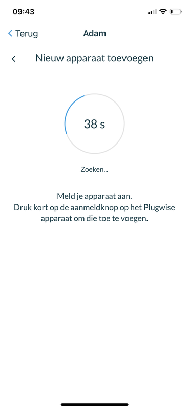

Heb een plugwise adam binnen gekregen vandaag en probeer deze aan te sluiten, maar ik krijg om de 2 minuten ofzo de melding dat er geen opentherm communicatie is met de boiler.
Ik heb een intergas xtreme en als ik de homeywell round direct aansluit is er geen issue, ook met mijn opentherm gateway werkt alles gewoon goed. Mis ik nu iets heel basaals ofzo? Iemand tips?
Edit: overigens wordt de ketel soms wel herkent, maar als ik dan op de knop in settings druk dan wordt deze niet meer herkent.

Welke versie van de honeywell round heb je? Ik had een oudere versie t87m1003 die werkte ook niet. Ik heb toen een nieuwe gekocht en die werkt zonder problemen.
  • Kalua
  • Laatst online: 15:09
De honeywell wordt prima herkend, alleen de ketel gaat niet lekker. Heb al 2 andere kabels geprobeert nu, maar nog steeds issues. Denk dan probleem in de adam ofzo.
  • stofferr
  • Laatst online: 07-11 17:01
In de Adam kun je het protocol met de ketel laten kalibreren.
Ga in de web interface naar:
- settings
dan
- heating system
dan
- boiler
Hier kun je Adam de ketel laten interviewen voor het instellen van de ketel-communicatie.
Druk daar op update. Duurt enkele minuten. Daarna moet het werken.
Als het daarna niet werkt, neem dan contact op met Plugwise.

Ik begrijp er niks van, al leg ik ze naast elkaar, geen verbinding in de plugwise app.
Facts: Tom aangesloten via usb voeding
Adam: aangesloten op wifi 2g
Anna / smile; wifi 2g.
De smile is bedraad aangesloten aan de Anna
Smile en Adam hangen naast elkaar naast de ketel.
Of ik nou in de Adam>indeling>apparaten zoek, of in Adam>html interface>indeling>apparaten zoek..
Tom knopje kort indrukken nadat de 60 sec zoeken in gaan.
Tom 5 sec indrukken, idem.
Geen Tom te vinden in de plugwise app.
Wat gaat er hier verkeerd?

  • Nelesss
  • Laatst online: 15:46
Rare vraag maar zit de Zigbee stick in de plugwise Adam?
  • martinus83
  • Laatst online: 17-11 15:42
Nelesss schreef op zondag 20 oktober 2024 @ 22:23:
Jep, met de blauwe led. Tis een 'kale' stick trouwens. Open printplaatje.

Update: Plugwise support gecontact. Men zegt dat ik de adam verder van de ketel moet zetten. Dat die de verbinding verslechterd. Ook dat vloeren en muren blokkeren
Lijkt me sterk want Adam en Tom liggen naast elkaar op de grond, voor de ketel. Dus dat is geen oplossing die me aangedagen wordt.
Zou toch ergens iets mist moeten zijn maar ik kan er niet achterkomen wat...?
  • Torch1969
  • Laatst online: 25-11 21:59
martinus83 schreef op donderdag 24 oktober 2024 @ 11:12:
De Tom een keer resetten en daarna opnieuw proberen?
  • bouwew
  • Laatst online: 24-11 16:15
Dat van die afstand is zo gek nog niet. De moderne CV-ketels zitten vol elektonica en die kan flink storen als het print-ontwerp "slecht" is.
Misschien staat er een Wifi-apparaat vlakbij? Die kan ook flink de zaak verstoren.
  • martinus83
bouwew schreef op zaterdag 26 oktober 2024 @ 10:18:
Tegen de nok hangt en unifi ac lite.
Hoe gebruiken anderen dan zigbee als dat zo storingsgevoelig zou zijn. Iedereen heeft wifi en hangt de Adam naast de ketel..

Hier nu ook Softwareversie
2020-11-04T01:00:00+01:00
Heb de boel weer opnieuw aangemeld.
1 Tom SED en 1 Tom router.
De router had ik vandaag als SED maar de temp wilde niet met naar beneden.
Ik stel een andere temp in maar na enkele seconden ging hij terug naar de eerdere temp.
Ketel bleef stoken op de hoge temp dus moest de Tom de nek omdraaien :-)

Ik krijg geen 1 TOM als SED stabiel aan de ADAM gekoppeld.,
Hebben meerdere gebruikers hier last van?
Een Tom Router blijft wel stabiel, daar 1 tom SED naast zetten dus niet.
Zet ik een Aqara plug naast de adam die als router fungeert dan houdt de SED wel verbinding, ook als ik deze vervolgens op een radiator een verdieping lager zet.
Ik heb nog meer radiatoren maar wil geen stopcontacten in kinder kamers opofferen aan plugs..
