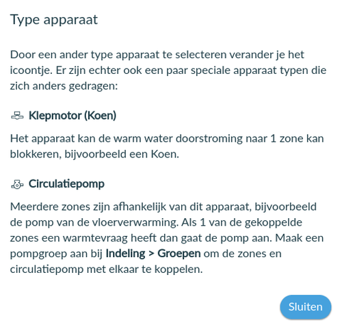

- Adam schakelde mijn (Honeywell) afsluiter van de stadsverwarming niet goed
- Het werd soms erg warm in de keuken
- Ik kreeg de pompgroep voor de vloerverwarming niet aan de praat
Uiteindelijk heb ik contact gekregen met de helpdeks. Dit was in eerste instantie een drama (geen reactie op mail, berichten op de website en telefonisch lukte niet). Totdat ik de optie 'U bent een installateur' op de telefonische helpdesk koos. Toen kreeg ik direct een kundig persoon aan de lijn en hij heeft mij in 2 telefoontjes geholpen het systeem werkend te krijgen.
De volgende stapen hebben alles werkend gekregen:
  • een software upgrade. Dit moest op dat moment direct door de medewerker gedaan worden omdat de niewue versie officieel nog niet vrijgegeven was. Dit losten mijn probleem van de aansturing van de klep op
  • De pompgroep heb ik kunnen aanmaken door eerst de Plug uit het systeem te verwijderen en vervolgens weer toe te voegen, nadat de betreffende ruimte al bestond.
  • Het probleem van de te warme keuken is opgelost door de Adam op 'Always Close' te laten zetten. Dit kan niet in de interface zelf en moest door de Plugwise medewerker gedaan worden.

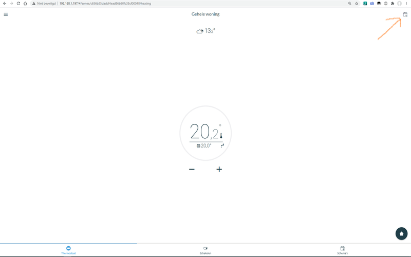

  • akatar
  • Laatst online: 22:59
@minicraft
Indien je al een zone hebt, die zone aanklikken, nu zie je rechtsonder in de hoek een soort van tandwiel.
Deze aanklikken en je bent er.

  • minicraft
  • Registratie: Maart 2019
  • Laatst online: 19-11 15:36
akatar schreef op zondag 22 december 2019 @ 19:17:
@minicraft
Is dat in de App of via ip adres Adam
ik kan namelijk in de adam via het menu geen zones aanmaken deze optie onbreekt
het kan zijn dat dat komt omdat ik geen zigbee stick er in heb zitten
ik maak een zone aan direkt via IP adres bv http://192.168.1.172/#/add/zone dan kom je in het scherm waar je een zone kan aanmaken

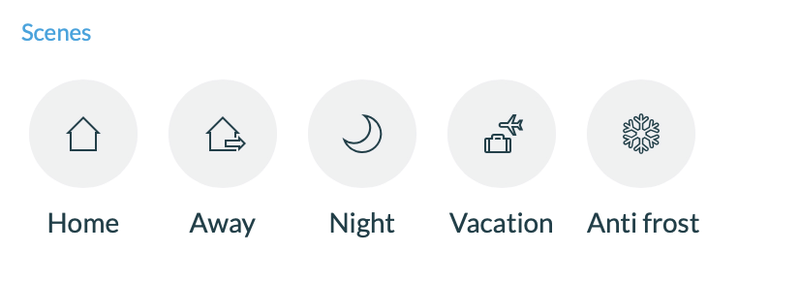

Is het mogelijk om extra scenes aan te maken in de Adam?
Afbeeldingslocatie: https://tweakers.net/i/1FRF51I_imaai7oc65TEDIeVUDI=/800x/filters:strip_exif()/f/image/EVpPQHVefAlciYlarLgPz3a0.png?f=fotoalbum_large
De presets dekken de lading niet echt als je iets met een thuiskantoor hebt.
Het is wel mogelijk om een custom setting te gebruiken in een schedule, maar wil graag scenes toevoegen zodat ik deze via een Lisa in kan stellen.
  • akatar
Niet zonder extra software, voor zover ik weet.

@djpsycho82 Je kunt bij de Adam ook een Plug gebruiken om jouw pomp te besturen, wanneer je de Plug als Circulatiepomp definieert en de Plug en de bijbehorende thermostaat in 1 Pompgoep plaatst.
Afbeeldingslocatie: https://tweakers.net/i/Rjx0f05zqzCC4D0aBWvqTgd6ygM=/full-fit-in/4000x4000/filters:no_upscale():fill(white):strip_exif()/f/image/m6xmpEd0dJKwbW26P91QVKNl.png?f=user_large
@minicraft Helemaal mee eens, Plugwise heeft nog veel werk te doen. Mijn "oplossing" is om deze problemen "op te lossen" via Home Assistant.

Zolang de Anna het schema van de Adam volgt zie je inderdaad niet welke scene er actief is op dat moment.
Maar door op de bovenknop van de Anna te drukken, kun je andere scenes activeren, welke wel zichtbaar zijn op het scherm.
Zodra Adam er dan weer overheen gaat met een schema, zal het pictogram weer verdwijnen.
Wij willen hier ook gelijk gebruik maken om een nieuwe feature te introduceren. Op dit moment nog een BETA versie, welke wij enkel op afstand kunnen activeren.
Het gaat hier om de feature vakantiemodus. Hier opent zich de mogelijkheid om je systeem voor bepaalde tijd "uit te schakelen". Hier kun je zelf instellen welke temperatuur er aangehouden moet worden voor deze bepaalde periode.
Afbeeldingslocatie: https://tweakers.net/i/SrUM6m25U1DQCvv0sFnysN0fdEA=/800x/filters:strip_icc():strip_exif()/f/image/VDq7nFGDj7mUAEbAnYn34WHT.jpg?f=fotoalbum_large
Wil je hier gebruik van maken, stuur ons dan even een privé bericht met je ID (8 medeklinkers) en zet ook alvast je supportverbinding open door 9x kort en snel, ongeveer 2x per seconde, in te drukken.
Hiermee open je voor ons de supportverbinding en kunnen wij de BETA versie installeren.
Wij als team proberen zoveel mogelijk naar al jullie ideeën te kijken, maar hierin moeten wij realistisch zijn dat niet alles haalbaar is. Wij proberen het systeem zo stabiel mogelijk te maken en waar mogelijk nieuwe features te introduceren.

Plugwise schreef op donderdag 29 oktober 2020 @ 14:45:
Een combinatie Adam met Anna kan ook prima. Hierin is het wel belangrijk dat alle schema's in de Anna verwijderd worden, gezien de Adam de controle overneemt.
Kijk en hier gaat het naar mijn idee mis
Ik geef aan dat het best wel wenselijk zou zijn dat de symbolen van de Scene van de Adam die actief is, in de Anna zichtbaar is
vervolgens komt het verhaal dat ik op da Anna via de boven knop andere scenes kan activeren dat zijn dan de Scene's van de Anna (die dus andere waardes kunnen hebben dan de Adam).
Het lijkt mij handiger als je op die manier de Scene''s die in de Adam zijn ingesteld bediend.
Het lijkt mij dat de Anna in combinatie met een Adam een temperatuur opnemer is die temperaturen naar de Adam stuurt, de Adam reageert en laat aan de Anna zien wat hij doet.
Ook als de Adam van Scene veranderd incl symbolen

Indien de vloerverwarming inderdaad één zone is, kun je deze bedienen door het plaatsen van de Tom of Floor.
LET WEL OP!!!! Deze mag niet in de plaatst van de thermostaat / voeler komen die voor de verdeler zit. Er zal dan een extra thermostaatkraan aansluiting geplaatst moeten worden die voor de huidige thermostaatknop zit.
Dit heeft er alles mee te maken dat de vloerverwarming niet te warm water mag krijgen!!
Evt. kun je dit ook aanpakken door enkel een Plugwise Plug HA te plaatsen op de circulatiepomp, deze zal dan het water door laten pompen wanneer er vraag is.
Helder, dank!
Ok, maar dan is er dus wel een open verbinding naar de vloerverwarming. Zorgt de druk vanuit de ketel er dan niet voor dat het water alsnog de leidingen in gaat?

@edozat1 De open verbinding met de vloerverwarming kan daar inderdaad voor zorgen, de voorkeur is dan ook altijd een floor/tom op de aanvoerleiding.

  • akatar
Hierbij nog even 2 screenshots, 1 van lisa en 1 van (indien tom op batterijen loopt, die je deze ook)
Afbeeldingslocatie: https://tweakers.net/i/HtqIoW-xra-1OsPIhYgOmHt0_MU=/800x/filters:strip_icc():strip_exif()/f/image/xvBCwK6zSZlICRthTqlKIeEv.jpg?f=fotoalbum_large
Afbeeldingslocatie: https://tweakers.net/i/U1_qapc6TxZYPSoz44kIcfdm-Pg=/800x/filters:strip_icc():strip_exif()/f/image/Vz4xVc9dFOPjoCc8NRsIcZ4c.jpg?f=fotoalbum_large

  • minicraft
Ik zag dat ik nu software versie 3.3.2 heb
maar wat er nu anders is behalve een icoontje rechts boven om in het temperatuur schema te komen
wie het weet mag het zeggen
Afbeeldingslocatie: https://tweakers.net/i/b-DCN9i8NN8cR2kn1ERmrOHjpsw=/800x/filters:strip_exif()/f/image/7PkxSYlSgAAYKWuKpURbroHK.png?f=fotoalbum_large

  • minicraft
het verschil tussen versie 3.3.1 en 3.3.2
het probleem van versie 3.3.1 was dat die vakantie stand niet werkt bij een Anna met alleen een Adam oftewel alles 1 zone dus ook niet het icoontje rechts boven
nu met versie 3.3.2 alleen het icoontje rechts boven maar verder niets
[ Voor 74% gewijzigd door minicraft op 13-11-2020 21:07 ]
