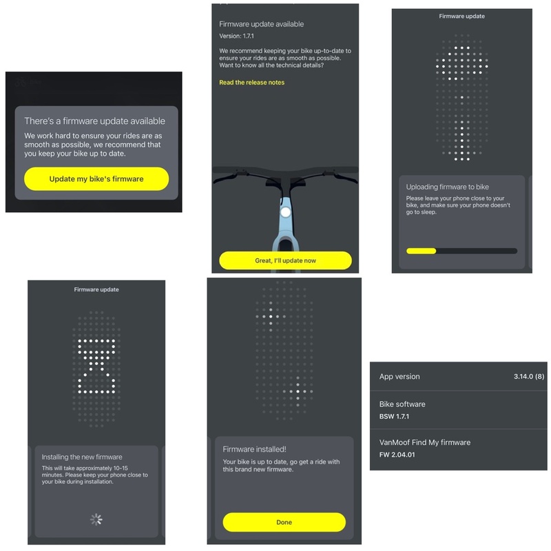

ERROR's 19 & 20 hebben te maken met de accu en de communicatie daarmee, dus ik dacht als ik nou eens de smartcartride eruit haal en weer erin doe, wat dan?
Nou ik kreeg vuurwerk, iets wat ik niet kreeg na de update vanochtend.

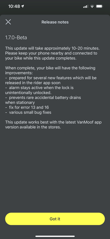

Even kort over de update, die had ik zelf beëindigd nadat er al een uur een zandloper op de display stond. Er kwam geen vuurwerk dat het teken is dat de update gelukt is.
Harde resets hielpen ook niet en daarna kwamen de errors 19 en 20. Dus ik vermoedde dat het wellicht met het niet geheel lukken van de update te maken zou kunnen hebben. Ik had zoals gezegd nog nooit error codes gehad, dus het leek mij sterk dat de accu of de communicatie daarme nu ineens kapot zouden zijn.
Daarom maar eens de cartridge eruit/erin en alles doet het weer!
De Vanmoof app geeft aan dat de App versie nu 3.14.0 (8) is en de Bike software is nu 1.7.0-Beta.
Volgens het infoschermpje dat ik te zien kreeg in de app voor het installeren van de update zijn de nieuwe functies nu dan in de fiets geladen en komt er binnenkort een app update die die functies kan aanroepen. En verder nog wat fixes.
Afbeeldingslocatie: https://tweakers.net/i/6pEY8igwLfVA7KxAZLbPtxPSzBg=/x800/filters:strip_exif()/f/image/JSwjoGHncUpwBuzMblZGTive.png?f=fotoalbum_large
Kortom, was even schrikken na mijn toch wel positieve review, maar eind goed al goed.
En wellicht nog een tip voor anderen met error's die te maken hebben met accu en communicatie met de accu, even de cartridge eruit en erin kan dus helpen.

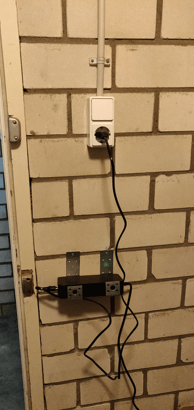

Ik kom er dus net achter dat het stopcontact wat ik dacht in de berging te hebben een verbeelding is.
Ik woon op de 6e en de lift gaat tot de verdieping onder mij. Dit wordt nog leuk met opladen :D Ik vind die powerbank eigenlijk net wat te duur...

d4v1d schreef op vrijdag 13 augustus 2021 @ 22:34:
Geen verlichting?
Anders trek je ff een kabel en leg stopcontact aan?

matthijst schreef op vrijdag 13 augustus 2021 @ 22:40:
Geen verlichting?
Ik ben nu bij de VvE aan het checken wat er kan, is namenlijk gezamelijke stroom in de berging. En als die groep slechts is afgezekerd op 24 volt ben ik ook de pineut.
Schakelaar al even opengeschroeft. en kan vanuit daar geen draden trekken of vervangen voor schakelaar met stopcontact, de nuldraad zit direct in de lamp. Dus doorlussen is wat meer werk.

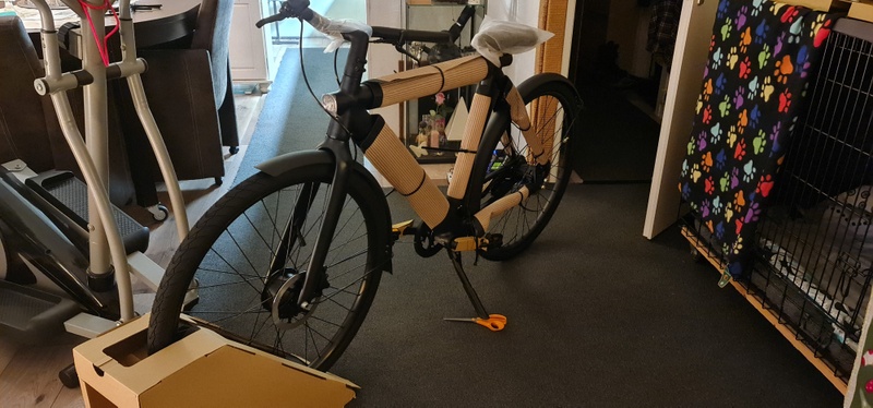

  • Bartas
  • Laatst online: 19-04-2024
Eindelijk na lang wachten mijn x3 binnen. Na het instellen van de zadel breekt gelijk de moer af voor het instellen van de zadel. Hierdoor kan ik nu geen hoogte instellen van de fiets.
Mooie eerste kennismaking met de fiets iig.
Moet ik nu afspraak inplannen en weer weken wachten voordat dit geregeld wordt wat raden jullie aan?

Bartas schreef op zaterdag 14 augustus 2021 @ 20:34:
Even chat starten en vragen of ze een nieuwe moer en schroef opsturen.

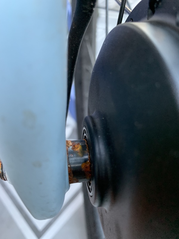

Iemand al eens dit soort roest gehad? Voorwiel én achterwiel....
Afbeeldingslocatie: https://tweakers.net/i/Buu5QWHWVu143apwitqlUcND6ug=/x800/filters:strip_icc():strip_exif()/f/image/UTIiVQea6QRIUifpMLDuTnQt.jpg?f=fotoalbum_large
Afbeeldingslocatie: https://tweakers.net/i/_5X6RUytdQSf_qbS1IljnGro8u8=/x800/filters:strip_icc():strip_exif()/f/image/aBtfKf3PeyPPGvVrEBqvgzpt.jpg?f=fotoalbum_large
Mail gestuurd naar support waar na 2 dagen reactie op kwam met een verwijzing naar de zelfhulptool |:(
Op mijn antwoord na 5 dagen nog geen reactie - geheel volgens verwachting.

Daniel schreef op maandag 16 augustus 2021 @ 16:43:
Mijn fiets heeft hier ook last van helaas. Ik had dit per e-mail gemeld en moest even later toevallig voor de terugroepactie voor de schroefjes van de spatborden langs in Amsterdam. Er zou naar gekeken zijn, maar verder niets aan gedaan. Ik heb het ook op e-mail staan, dus als het erger wordt maak ik er wellicht wel meer werk van. Voorlopig lijkt het weinig kwaad te kunnen, wijst meer op slechte verf mijn inziens.
Edit: mijn fiets heeft het alleen bij het voorwiel rondom de motor en bij het deel van de as welke niet is afgedekt door de anti-theft bout. Bij nieuwe versie zit er overigens een extra ring zodat de as niet meer uitsteekt t.o.v. de bout en dus minder roestvorming optreedt. Deze extra ring hebben ze er bij mij ook tussen gezet toen ik de fiets had langsgebracht voor de remmen.

Die van mij is vandaag geleverd, helaas gelijk met installeren loop ik al tegen een probleem aan. Het frame past niet in het voorwiel, de rem past niet in de schijf. Bij nadere inspectie lijkt de rem helemaal aangespannen te zijn (zie foto) durf zelf niet te veel te doen en de chat is al dicht helaas. Iemand ervaring met dit probleem?
Afbeeldingslocatie: https://imgur.com/Jqefo30.jpg

Bartske schreef op maandag 16 augustus 2021 @ 17:30:
Er hoort een plasticje tussen de remklauwen te zitten om ze uit elkaar te houden. Geen zorgen, je kan ze eenvoudig uit elkaar duwen en alsnog verder met bouwen.
https://support.vanmoof.c...an-je-vanmoof-s3-x3-terug
  • Tommie12
  • Laatst online: 11:54
Iemand heeft de rem dichtgeknepen zonder dat de schijf er tussen zat. (of zo'n plastic afstandshouder)
Maar je kan het zelf fixen als je dat wil.
Ik zou de blokjes er uit halen, en dan met een plastic bandenlichter de zuigers terug duwen.
Blokjes haal je er zo uit als je die splitpen los maakt.

  • d4v1d
  • Laatst online: 25-08 00:08
Inmiddels is er stroom en nog even een oplader-houder in elkaar gebeund *O*
Afbeeldingslocatie: https://tweakers.net/i/_wVCQ1gz7XDYq5nGwGf9tAePBoI=/x800/filters:strip_exif()/f/image/uppmHdo0wcFPWMA6TiZBZgRl.png?f=fotoalbum_large

  • Bartske
  • Laatst online: 11:53
oscarwashere schreef op maandag 16 augustus 2021 @ 17:33:
Thanks! Eentje zat gedraaid en het is gelukt deze terug te draaien. Even opladen en straks rijden! Motorkabel terugduwen was wel te doen, maar met z'n 2en was het wel een stuk makkelijker dan toen ik het eerst alleen probeerde.
  • Jan Driebeen
  • Laatst online: 31-08 20:14
Afbeeldingslocatie: https://tweakers.net/i/ltv9paGqsA_XcpFCke2HAA2Zxeo=/800x/filters:strip_icc():strip_exif()/f/image/HVeEyV75Zqfz1iI66xwATyMP.jpg?f=fotoalbum_large
Zojuist de BSW bijgewerkt naar 1.7.1, duurde circa 12 minuten totaal 🚲😀
@Daniel Zou me hier geen zorgen over maken, zeker bij het achterwiel ziet het er niet spannend uit.
Ik zou het bij de voornaaf wel aanpakken omdat het onder je verf kan door roesten en ik het in de buurt van de schroefdraad/bout zie komen. Als je schroefdraad gaat roesten kan de boel behoorlijk vast raken, zeker in combi met die Alu uitvaleinden (het deel van je vork waar je wiel invalt), dat kan aardig in elkaar vast corroderen. Ik zou niet bang zijn voor een falend onderdeel, maar je loopt dan gewoon kans dat bij het (de)monteren je de schroefdraad op de as dusdanig vernaggelt dat je hem moet vervangen.
De roestplekjes bij de schroefdraad verwijderen met met azijn en een tandenborsteltje, drogen en dan vastzetten met montage pasta en een paar uur laten rusten. Wel met beleid aandraaien, want in eerste instantie zorgt die pasta ervoor dat de wrijving iets minder wordt bij het aandraaien.
De andere plekken kan je ook schoonmaken en dan met vaseline/wax/olie behandelen, maar ik vraag me af hoeveel zin dat heeft omdat die verf niet goed hecht (en ik dus verwacht dat het al een beetje onder de verf corrodeert). Ik verwacht niet dat het echt problemen oplevert tenzij het bij je motor naar binnen door corrodeert.
Alle ijzer roest (ook RVS), al is dit duidelijk niet de meest hoogwaardige legering en is de verf niet heel slagvast.
