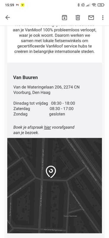

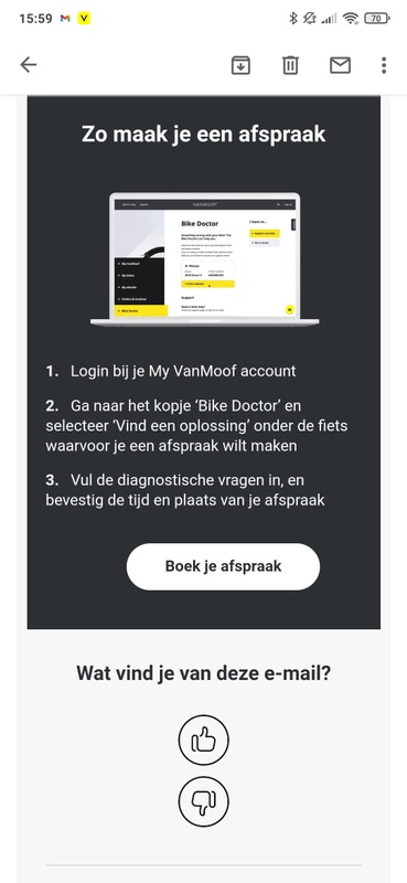

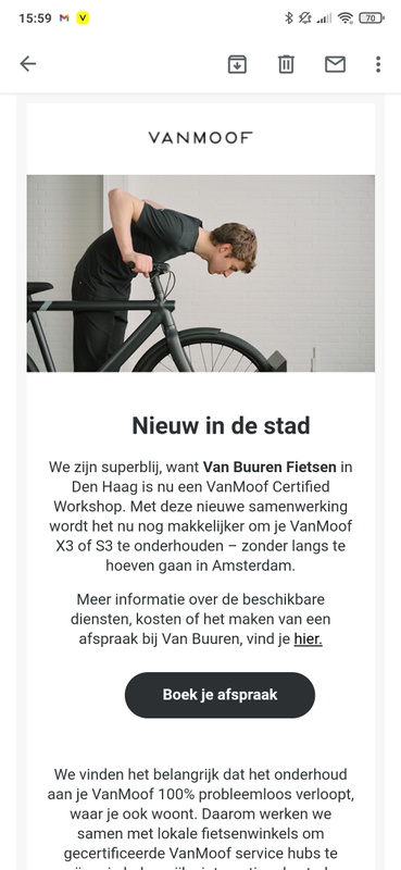

Goed nieuws! Nieuwe certified shop in Den Haag
Certified Ebike Workshop | Den Haag | VanMoof - https://www.vanmoof.com/n...uc0BnbWFpbC5jb20ifQ%3D%3D

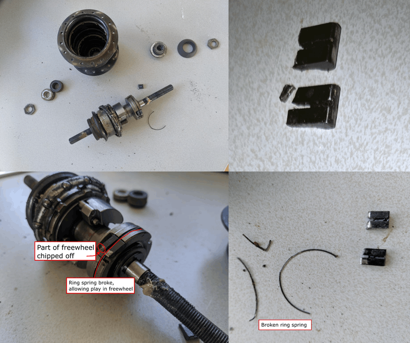

Zelf heb ik er een uit (volgens mij) de batch van maart 2020 met hetzelfde probleem met het doortrappen in de 3e en 4e versnelling. Dit probleem is al sinds ik hem heb ontvangen. Nieuwe e-shifter haalde weinig uit dus uiteindelijk heb ik hem afgelopen zaterdag maar naar VM in Amsterdam gebracht, waar ik vandaag bericht kreeg dat hij klaar staat om opgehaald te worden.
Zelf heb ik geen idee wat ze vervangen of gerepareerd hebben dus daar kom ik morgen wel achter, ik hou je in ieder geval op de hoogte ;)

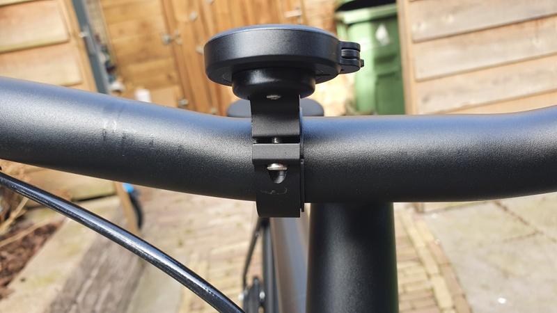

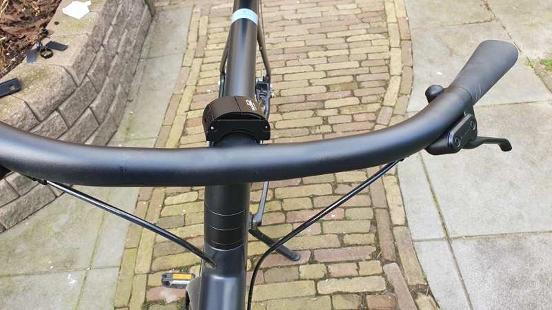

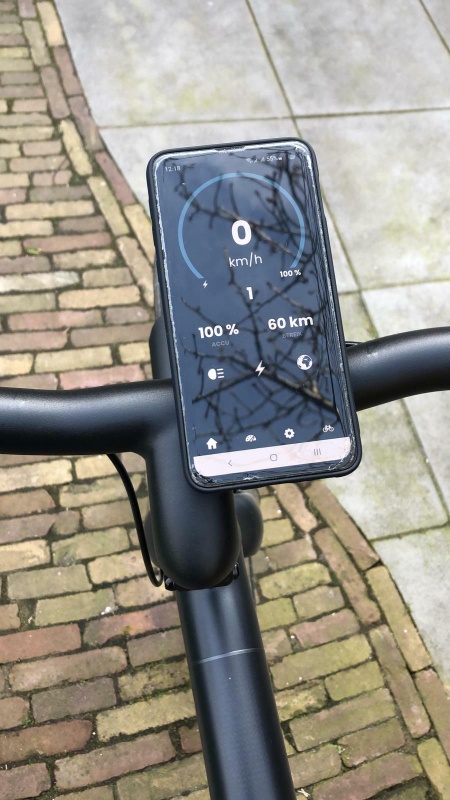

Nou, voor degenen die nog doortrappen ervaren zou ik maar gelijk het ‘nieuwe’ (ziet er 100% hetzelfde uit als de oude) achterwiel aanvragen.
Bij mij is ie vanochtend geleverd en net in de pauze omgewisseld, bandje erop, e-shifter omzetten en 15 min. later fietsen....
WAT EEN GENOT!!
Nu is ie echt TOP.
Schakelt superstrak met een degelijk gevoel in de pedalen. Het doortrappen in 3 en 4 is weg! En de overgang van 2 naar 3 is een paar keer totaal niet merkbaar geweest, een keer een heel klein stukje (5 cm ofzo) doortrappen en een keer iets luider toen ik flink kracht zette met de boostknop ingedrukt.
Al met al is nu klaar, bijna af en ben ik oprecht tevreden over hoe hij fietst en rijdt. Degelijk, rammelvrij en lekker automatisch schakelend!

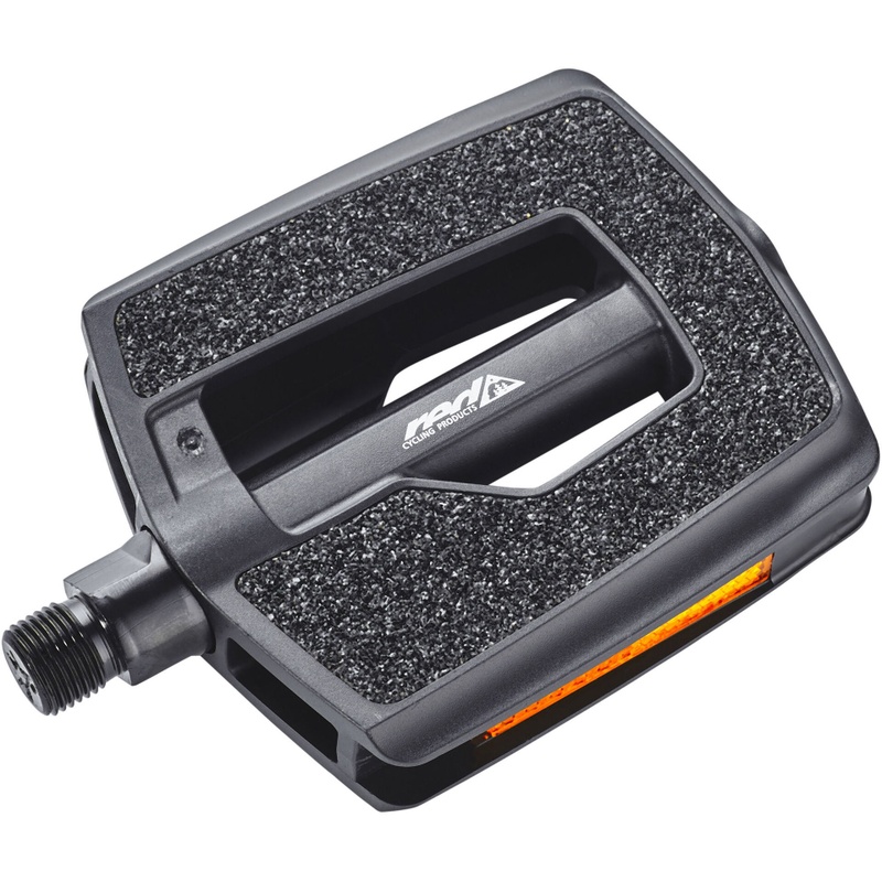

Bijna af omdat ik er nog een ander zadel (en pen) op ga zetten en sandpaper pedalen. Lekker breed (heb maat 47,5) stroef en geheel zwart.
Afbeeldingslocatie: https://tweakers.net/i/zx__Up7uq1AfahLSPYDDqlgzjY0=/800x/filters:strip_icc():strip_exif()/f/image/DIYj8SSg48u3alSPi6Es6rwk.jpg?f=fotoalbum_large
Dus mensen, bij doortrappen bellen met optie 5, situatie toelichten en gelijk een ander achterwiel vragen.
Binnenkort ook de Moofer app maar eens gebruiken. Heb ‘m al een tijdje maar nog niet echt veel gebruikt. Iemand hier al goede ervaringen mee en evt. tips?
Zelf zou ik overigens graag alleen de halo in de koplamp als dagrijlicht willen laten branden, maar kon niet volgend de app bouwer.😢 Misschien komt VM er zelf nog een keer mee...

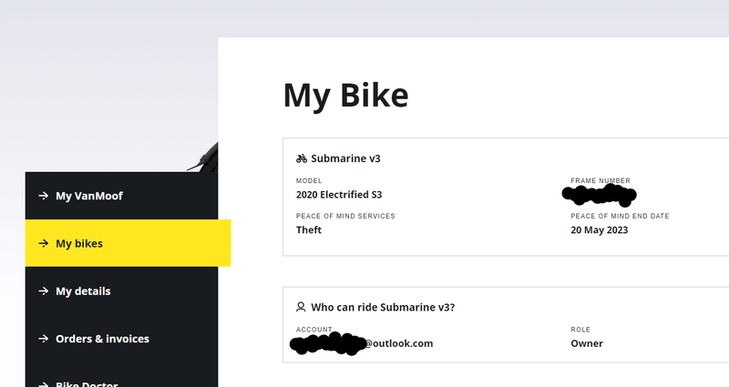

Onderstaande viel mij net toevallig op in My VanMoof. Je kan er nu nog niets aan wijzigen, maar het lijkt erop dat je straks meerdere accounts aan één fiets kunt koppelen. Heb het verzoek vaak voorbij zien komen, zou het zelf ook handig vinden als de app straks zowel op de fiets van mijzelf als van mijn vriendin werkt.

Eddy 6 pack schreef op dinsdag 2 maart 2021 @ 12:46:
Binnenkort ook de Moofer app maar eens gebruiken. Heb ‘m al een tijdje maar nog niet echt veel gebruikt. Iemand hier al goede ervaringen mee en evt. tips?.
Die sandpaper pedalen heb ik op meerdere fietsen gemonteerd, waaronder de S3. Bevalt prima.
Moofer app is top. Het handmatig schakelen bevalt me beter dan automatisch. Enkele keer gaat die ellendige bel af met terug schakelen. Dat vraagt nog wat gewenning.

  • Jochemd13
  • Laatst online: 27-10 14:41
Bart_VM schreef op dinsdag 2 maart 2021 @ 14:08:
Jochem, wat is het resultaat? Mijn S3 van een week oud heeft ook het probleem van doortrappen in versnelling 3 en versnelling 4 en gaat a.s. donderdag naar de VM in Amsterdam. Ik hoor het graag!
Achternaaf is vervangen, en na een rit van 45km (van Amsterdam naar huis) is het probleem niet meer voorgekomen, helemaal prima dus ;)
Ook hebben ze de e-shifter vervangen, maar dat heb ik zelf al een keer eerder gedaan en dat haalde weinig uit, dus dat zal het probleem niet zijn geweest.

Ik heb m'n fiets sinds eind september vorig jaar en woon in Rotterdam.
De eerste 1000 km zitten erop en ik heb net voor aanstaande maandag een afspraak kunnen maken bij mij thuis i.v.m. het Peace of Mind onderhoudscontract.
Ik was er huiverig voor en had gedacht dat het veel langer zou duren.
Goed bezig VanMoof :)

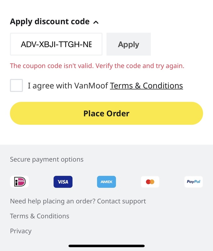

Heeft iemand nog een referralcode die ik kan gebruiken? Ik had er een en wilde die gebruiken, maar werkte niet. Nagevraagd bij Vanmoof en die zeggen dat de code dan al gebruikt is? Ik dacht dat ze meerdere keren te gebruiken zijn?

Not valid?
Afbeeldingslocatie: https://tweakers.net/i/FPpEPJyqncwwkpLhwBbcb6Ny-wo=/x800/filters:strip_icc():strip_exif()/f/image/DBLznnHF6oVSNzsM5Rvjb5Iu.jpg?f=fotoalbum_large

Laatste letters komen niet overeen zo te zien.

Lijkt idd zo, maar komt door scherm.

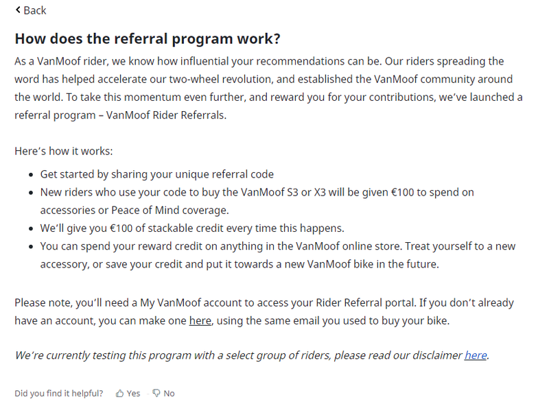

Hij klopt wel, maar kennelijk is er iets mis. Ik heb nog niet eerder credits ontvangen, maar je krijgt ze pas 2 weken nadat een met de code bestelde fiets is geleverd. Dat kan het ook niet zijn, want op de site staat 'stackable'... Gebruik je hem wel voor de aanschaf van een fiets? Niet een losse accessoire?

Ik heb het voor een accessoire geprobeerd. Meen gelezen te hebben dat dat daar ook voor kan.

Services en accessoires
https://support.vanmoof.c...kt-het-referralprogramma-

De korting is op accessoires en POM, maar alleen bij aanschaf van een fiets.

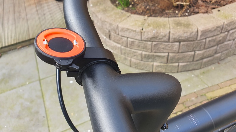

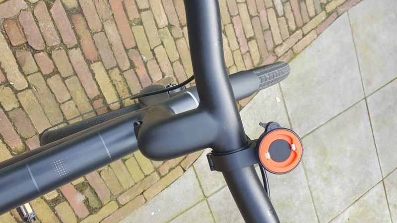

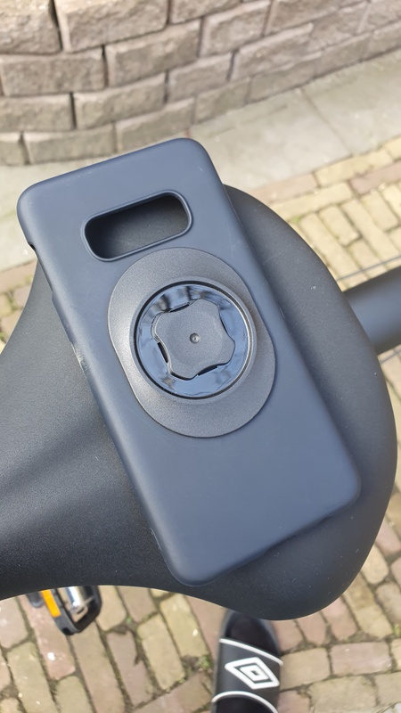

Recent een telefoonhouder van Ali ontvangen.
https://nl.aliexpress.com...042311.0.0.27424c4dm44yRU
PRO:
- Telefoon in portrait-mode dus rechtop ivm de Moofer app
- Locked en ook niet te verwijderen door te draaien.
- Stevig door middel van plak deel op het hoesje van de telefoon
- Past zonder aanpassingen op het stuur
CONS:
- Bevestigings deel op je hoesje
- Bij gebruik wisselen van telefoonhoesje
- Rode deel op de houder steek af tov het zwart op de fiest
Afbeeldingslocatie: https://tweakers.net/i/1dvrn97mGJg_h0puoI3hSSFw_wk=/800x/filters:strip_icc():strip_exif()/f/image/wrAt5dC9ecF2tMKDvi2b8u3X.jpg?f=fotoalbum_large
Afbeeldingslocatie: https://tweakers.net/i/TyRyiqiRc7DVhHxLu-eu5C465sE=/800x/filters:strip_icc():strip_exif()/f/image/8VKq6C7JtdsC9U9tUxHtpskt.jpg?f=fotoalbum_large
Afbeeldingslocatie: https://tweakers.net/i/ZG6I2bN6jancoGLM6l5bpp-3g68=/800x/filters:strip_icc():strip_exif()/f/image/TtvmZG0wfEPsLtzu2toeQA1G.jpg?f=fotoalbum_large
Afbeeldingslocatie: https://tweakers.net/i/62qWJnt74TIeawPZpSNEnjvGTYY=/x800/filters:strip_icc():strip_exif()/f/image/squf0PUNz7fKbD8SynR1wcZr.jpg?f=fotoalbum_large
Afbeeldingslocatie: https://tweakers.net/i/4up_AQKu1iWwoeWQWWhzEM-_WcE=/x800/filters:strip_icc():strip_exif()/f/image/q0JZpe7Lf300KIFwQwK4HLUW.jpg?f=fotoalbum_large
[ Voor 4% gewijzigd door bullseye1977 op 06-03-2021 14:47 ]

Ziet er netjes uit, de dikte van het hoesje lijkt nog mee te vallen zo.
Wees wel zeer voorzichtig; je telefoon zal een hoop trillingen te verduren krijgen als je niet over al te glad asfalt rijdt. Er zijn veel verhalen te vinden dat de trillingen onder andere de onderdelen voor autofocus van je camera kunnen verpesten. Voorbeeld: https://nl.ifixit.com/Ans...e+the+image+stabilization

Ook een tweede houder ontvangen. Deze is eigenlijk voor op de stuurstang en dan komt je telefoon in landscape mode dus dat is een no-go.
Ik kan het bodemdeel niet monteren. Wanneer ik twee langere boutjes gebruik klemmen de koppen zichzelf al goed strak aan op het balhoofd. Dan is de houder alleen nog naar links en recht te bewegen met redelijk wat druk. Heb er al een stuk mee gefietst en was voldoende. Wel een stuk plastic er tussen anders beschadigd mijn stuur. Dit in nog niet definitief maar een eerste indruk. Even zien wat ik tussen de twee bouten kan monteren om hem definitief vast te zetten.
PRO:
- Iets minder opzichtig
- Mooi gecentreerd midden op het stuur
- Geen wissel van hoesje
CONS:
- Past niet zonder aanpassingen
- Klem verbinding minder stevig dan de andere houder
Afbeeldingslocatie: https://tweakers.net/i/esPeoN5R32JffgVjnrHbRqP3y1o=/800x/filters:strip_icc():strip_exif()/f/image/pjegpbduZAhXitFawpuTAUCq.jpg?f=fotoalbum_large
Afbeeldingslocatie: https://tweakers.net/i/aRP4PRgTeXApbb6dVBAKG7E8Atk=/800x/filters:strip_icc():strip_exif()/f/image/GmFu84tkhqHjW4E9mrQwSsEj.jpg?f=fotoalbum_large
Afbeeldingslocatie: https://tweakers.net/i/aki4k9_iKZ352aO3GlDAeKKX4dU=/x800/filters:strip_icc():strip_exif()/f/image/64fF1ItYJ099WPIh7XyNnsAq.jpg?f=fotoalbum_large
Afbeeldingslocatie: https://tweakers.net/i/kFLRga6huXRA27xDA551K1Lff2o=/x800/filters:strip_icc():strip_exif()/f/image/KNpTIDTPea3IbztOuP5CQ2io.jpg?f=fotoalbum_large

watte ??
HBO88 schreef op zaterdag 6 maart 2021 @ 00:06:
Maar de grote vraag, is het doortrappen opgelost nu? Het lijkt mij namelijk logischer dat het probleem in de naaf zit.
Ik was vandaag te laat met contact opnemen, zal proberen morgen of volgende week, kijken wat ze bij mij zeggen.
Ik had maanden geleden ook last van doortrappen in de vier, echter via een tip van iemand vond ik bij reddit de juiste custom settings voor het schakelen alles werkt super uitstekend, nog steeds super happy met mijn S3 :)
[ Voor 10% gewijzigd door Bruzski op 24-04-2021 22:38 ]

...het kwam me al ergens bekend van voor...
https://loopmount.com/
Geen idee of het origineel beter is.

Van mijn Electrified S, heeft na ~12.000 km de achternaaf het begeven: Vrijloop liep veel te vrij en pas bij flink in het luchtledige trappen 'pakt' de naaf op. Vlak voor de naaf het begaf had ik een soort vastloper, waarbij de ketting vast meedraaide met de achternaaf als bij een fixie. Met wat 100en meters fietsen sprong de naaf met harde klap weer vrij, maar nu dus iets te vrij...
In deze generatie VanMoof Electrified zit de geniale SRAM Automatix naaf, die automatisch opschakelt rond de 18 km/h. SRAM is echter in 2017 gestopt met de productie van deze naaf, en de 32 gaats versie is nergens meer te krijgen. VanMoof heeft me positief verrast door me een compleet nieuw achterwiel met deze naaf te kunnen leveren uit hun voorraad, dus ik kan weer vooruit :) .
Nu ik de kapotte naaf vervangen heb, is het tijd om eens van binnen te kijken wat hier precies aan de hand is. De naaf bevat eigenlijk 2 versnellingen die continue meedraaien. Onder de 18 km/h is het linkergedeelte (hoogste versnelling) in vrijloop en doet het rechter gedeelte de lage versnelling. Boven de 18 km/h hebben de twee gewichtjes voldoende middelpuntvliedende kracht opgebouwd en schakelt de hoogste versnelling in.
De lage versnelling draait nog steeds (op een hoger tempo) in zijn vrijloop. De vrijloop in van de laagste versnelling slijt dus veel meer en dat is ook terug te zien op de vrijlooptandjes. Een van de tandjes is ook gebroken, wat mijn harde klap kan verklaren toen ik na de vastloper weer kon vrijlopen. De vastloper moet gebeurd zijn doordat de ringveer die rond de vrijlooptandjes zit geklemd, is gebroken en los is gegaan, waardoor de tandjes omhoog zijn kunnen komen in het binnentandwiel waartegen de vrijlooptandjes tikken.
Afbeeldingslocatie: https://tweakers.net/i/BJg6DZCAMb9M7rEJUriOxFXMg64=/800x/filters:strip_exif()/f/image/Hzt4TFVCNQZoVrJcvMQbup9D.png?f=fotoalbum_large
P.S. Meer info over deze naaf op https://mccraw.co.uk/2012/07/27/sram-automatix-review/

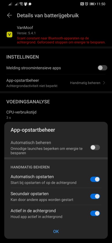

HAWK Wizard schreef op maandag 8 maart 2021 @ 11:45:
Werkte het maar zo soepel: ook met nieuwste Android 11 werkt auto connect van je telefoon met je fiets voor geen meter. Juist 1 van de USPs van deze fiets (aankomen lopen en unlock met 1 knop, of zelfs automatisch met de Moofer app) werkt dus al een jaar niet. Verschillende firmware en software upgrades later nog steeds niet. Telkens moet je je telefoon op flight mode zetten en weer aan en dan maar hopen dat ie het wel doet (vaak ook niet). Je kunt beter snel even je pincode in toetsen op je fiets zelf, maar goed, daar heb je je mobiel niet voor nodig. Ook vrienden met iOS hebben dezelfde problemen. Kortm: je gebruikt de app eigenlijk nooit meer, ook niet om trips bij te houden, etc.
Zou graag weten hoe dit wel werkend te krijgen, is eigenlijk het enige echt irritante aan een verder prima fiets.
Als het wel werkt, gebruik ik trouwens de navigatie aanwijzingen op mijn Smartwatch, dan geen telefoon mount nodig. Zou mooi zijn als overige vM meldingen / dashboard items ook op je smartwatch weer te geven zijn!
Dat is vervelend, bij mij gaat het meestal wel goed. Heb je wel de batterijbesparingsfuncties uitgeschakeld voor de VM app? Bij mij ziet dat er zo uit (Android 10 met de skin van Huawei, we krijgen deze maand ook Android 11 yeuy):
Afbeeldingslocatie: https://tweakers.net/i/aZa6v7bBdKzTCoTh6BrZ6tRe03g=/x800/filters:strip_icc():strip_exif()/f/image/eOcRRmxgbQUCZxrB7ayb1jED.jpg?f=fotoalbum_large
Bovendien heb ik de app niet meer geüpdate sinds de regio instellingen zijn aangepast door VM.
[ Voor 15% gewijzigd door oscarwashere op 08-03-2021 11:53 ]
  • HAWK Wizard
  • Laatst online: 08:38
oscarwashere schreef op maandag 8 maart 2021 @ 11:51:
Thx, heb in Android 10 ook al wat pogingen in deze richting gedaan, maar zal dat nogmaals proberen in Android 11 (Xperia 5). Gebruik ook nog v5.4.1 van de app :)
